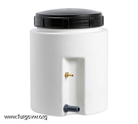

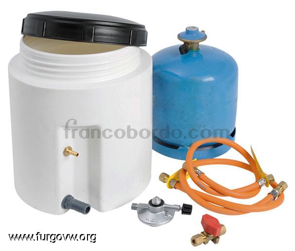

Yo encontré este, pero la verdad no se si es homologable, pues son accesorios marinos.
  También tengo dudas con las tomas que se ven, pues da la impresión que conectas la bombona por el interior y haces los acoples desde el exterior. No he visto nunca ninguno en directo. A ver si alguien los ha visto, o tiene y nos saca de dudas.
Te pongo el enlace, para que los veas.
https://www.francobordo.com/contenedor-bombona-gas-p-331303.html
Hay varios pero este me gusta, pues ocupa lo justo y dice que es estanco:
  Tampoco veo por donde tendría la ventilación, que dice tiene que tener, el contenedor de las bombonas , según la normativa... ??? ??? ???
perroflautero
La bombona se conecta al racor de bronce desde dentro con una de las liras, la llave de corte a la salida externa del racor de bronce y desde ella la otra lira hasta la cocina. El racor de pvc gris es la salida de la ventilación e iría conectada a un pasamuros en el casco del barco hacia el exterior.

De todas formas,no son estancos sino que tienen las salidas y entradas dirigidas,porque tienen que estar ventilados,el gas debe salir en caso de escape y asi lo tienes controlado,en el deposito de la foto,el tubo de drenaje del gas va abajo porque es mas pesado que el aire,y se decanta hacia abajo si no se liaria si se abre la tapa y hubiera una fuga y no tubiera drenaje
