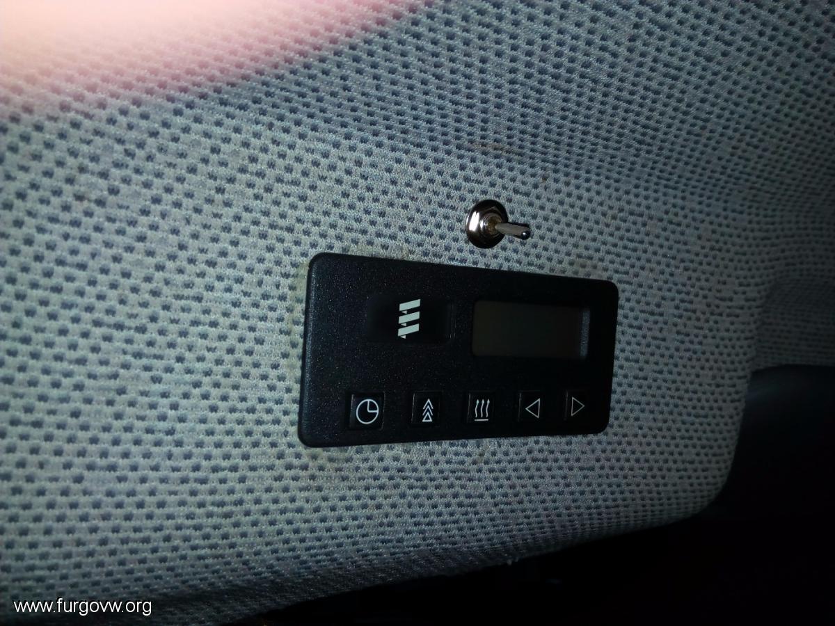

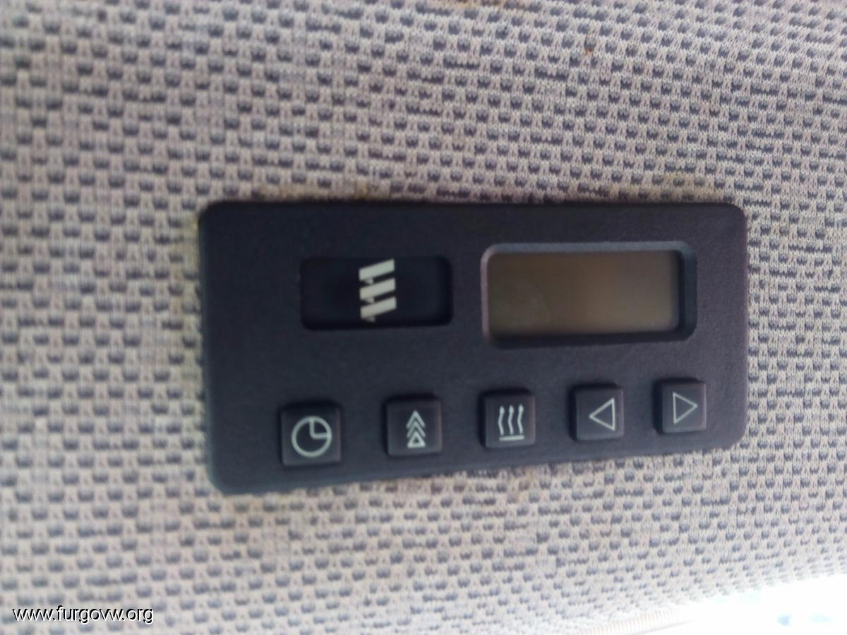

El programador que tengo es este:
Y la limitación es que únicamente se puede programar un arranque por noche, aunque es cierto que permite hasta 400 minutos...pero como he comentado o frío o calor por las noches...

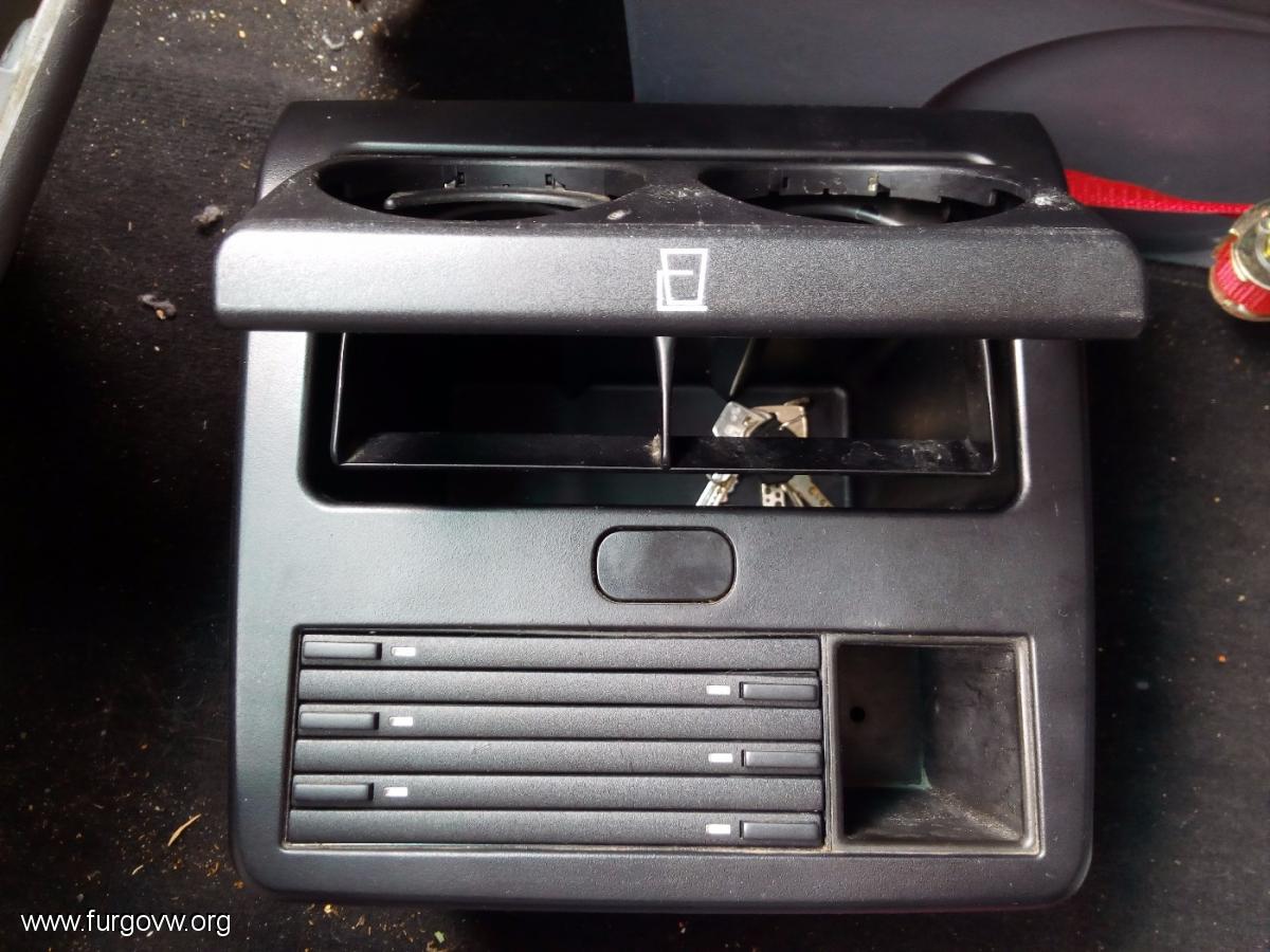

He colocado el termostato en el porta CDs central:
Para desmontar esta pieza, primero es necesario quitar la bandeja que hay encima de los posa vasos para tener accesible dos tornillos, y también quitar dos tornillo por la parte inferior (si no se entiende sacaré fotos)

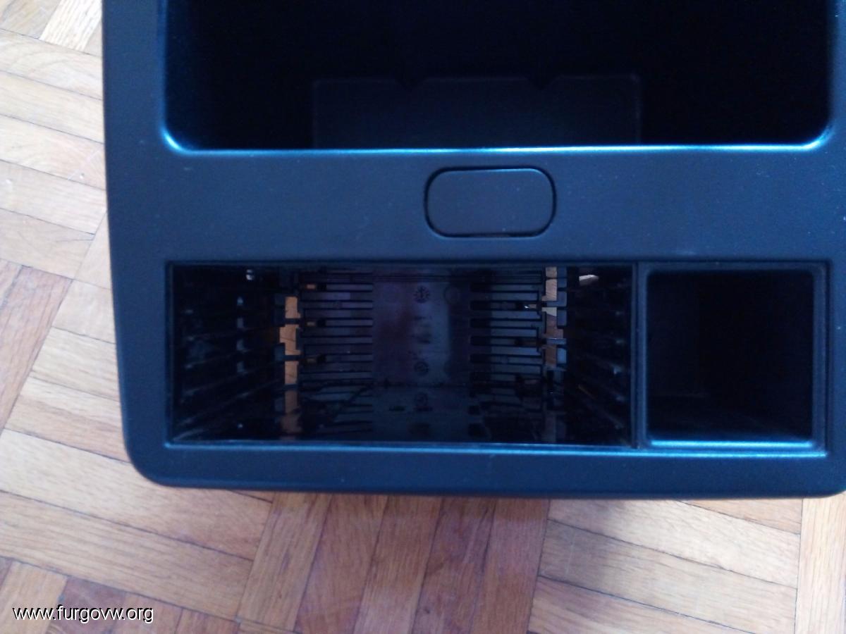

Una vez fuera todo el fontal, vamos a desmontar el portaCDs. Por la parte trasera veremos que tiene 6 pestañas, 3 arriba y tres abajo que es necesario levantar para que salga el portaCD.
Con el portaCDs fuera, abrimos todos los portaCD y cuando estan en su posición abierta, por los dos laterales apretamos las pestañas que tiene para que salga por completo cada portaCD.
Quedando así:

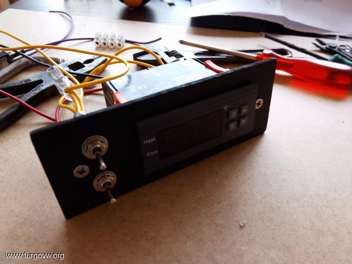

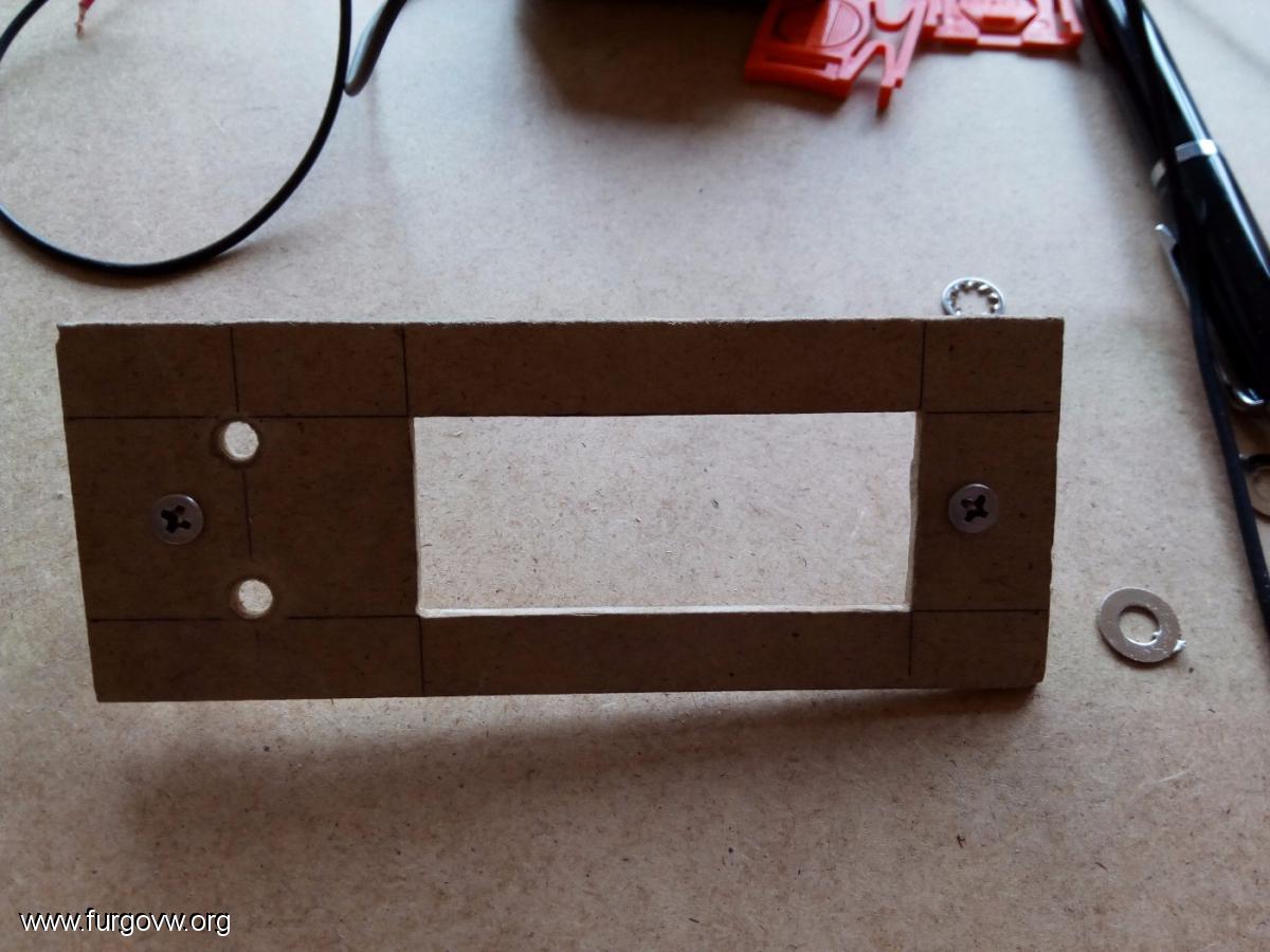

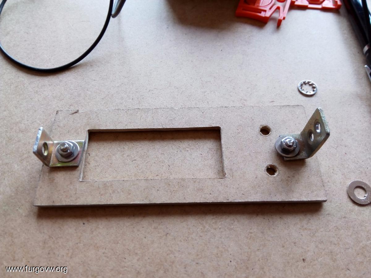

Yo me he decidido por una pieza de madera recortada para colocar el termostato de 53x136 mm, pintada en negra y le he colocado dos L por la parte trasera para que encaje mejor en el hueco del portaCDs:

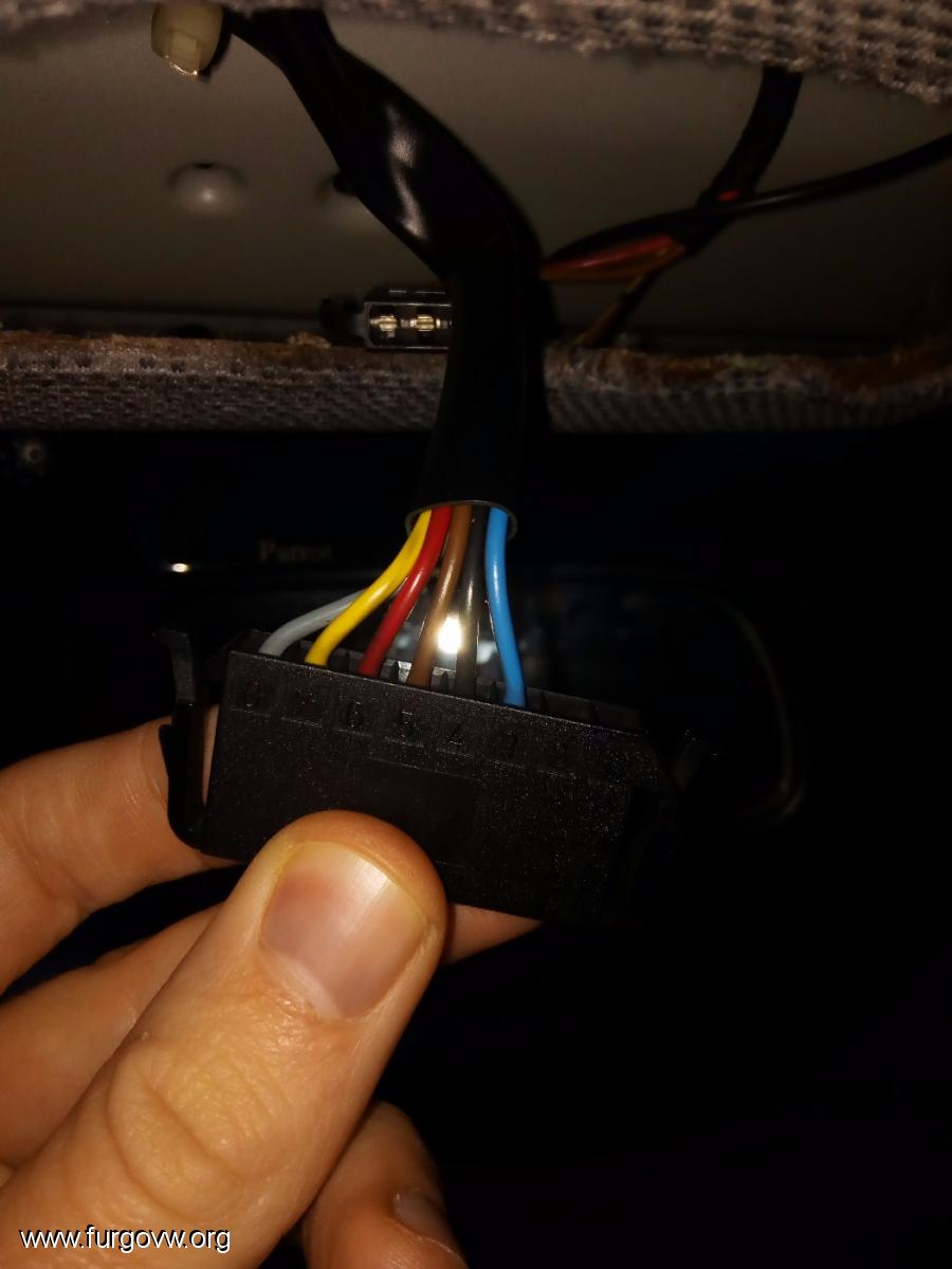

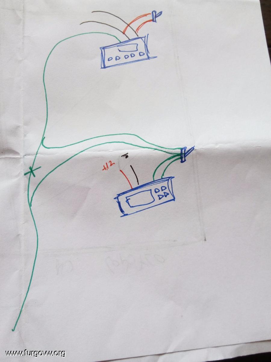

En lo que a la electricidad se refiere, mi progrmador tiene este cableado:
Y he colocado el termostato intercalado en el cable amarillo de señal y he puenteado el cable rojo con el negro mediante un interruptor para poder engañar el programador y encender la calefacción sin limitación de tiempo (importante: anular el cable negro y puentear con el rojo, si no anulamos el negro mandamos señal de contacto a la furgo y hace cosas raras....).
El esquema sería así:

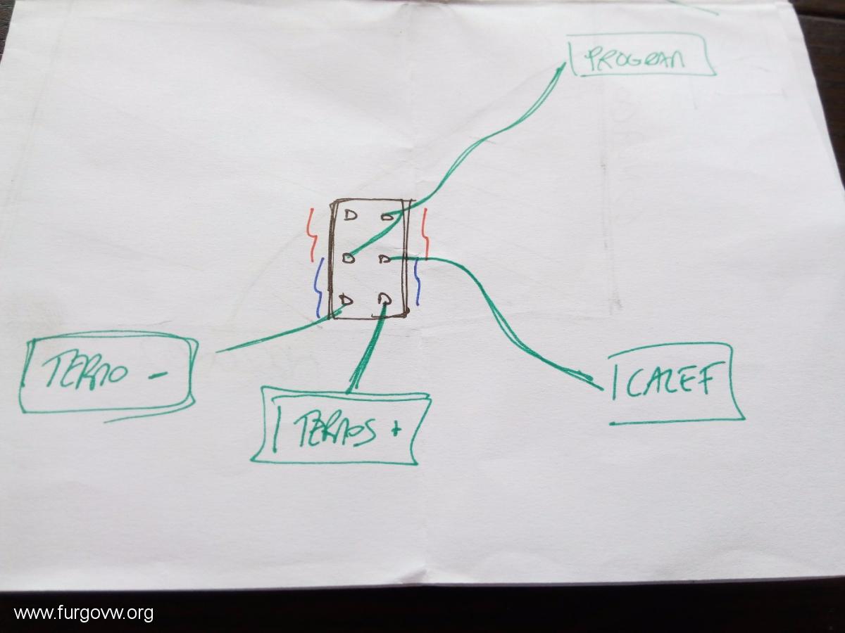

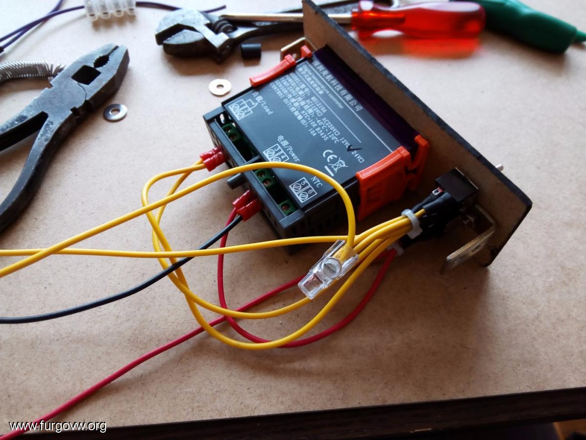

Al final también le he puesto interruptor al termostato, y he instalado otro interrupto como selector, en una posición anulo el termostato y se queda como la calefacción de origen (por si quiero simplemente encender un rato la cale) y en el otro activo el termostado. Lo he hecho con un interrptor de 6 pines y el esquema de conexión que he hecho es este:
Montado queda así:

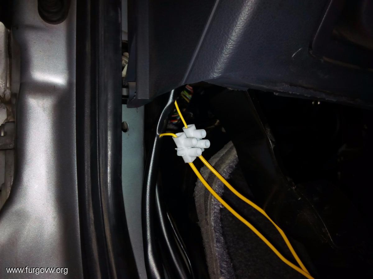

He cortado la señal del programador al lado del pedal del freno de mano, debajo de la moqueta pasan unos cuantos mazos de cable y uno es el de la calefación.

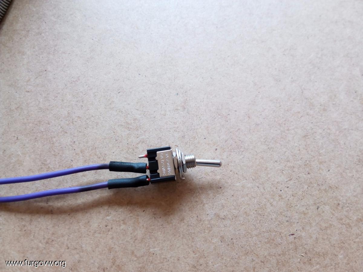

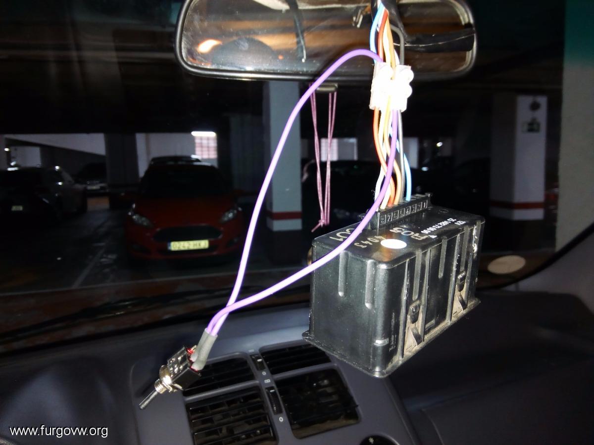

Y al programador le he puesto un interruptor para puentear la señal del contacto:
El cable negro que viene del contacto hay que dejarlo sin conectar, el cable que tiene una X roja en la foto, un poco de cinta y dejarlo suelo, que si no al encender el interruptor manda voltaje al cables negro de contacto y, si el contacto no está dado, se vuelve loca la furgo!!

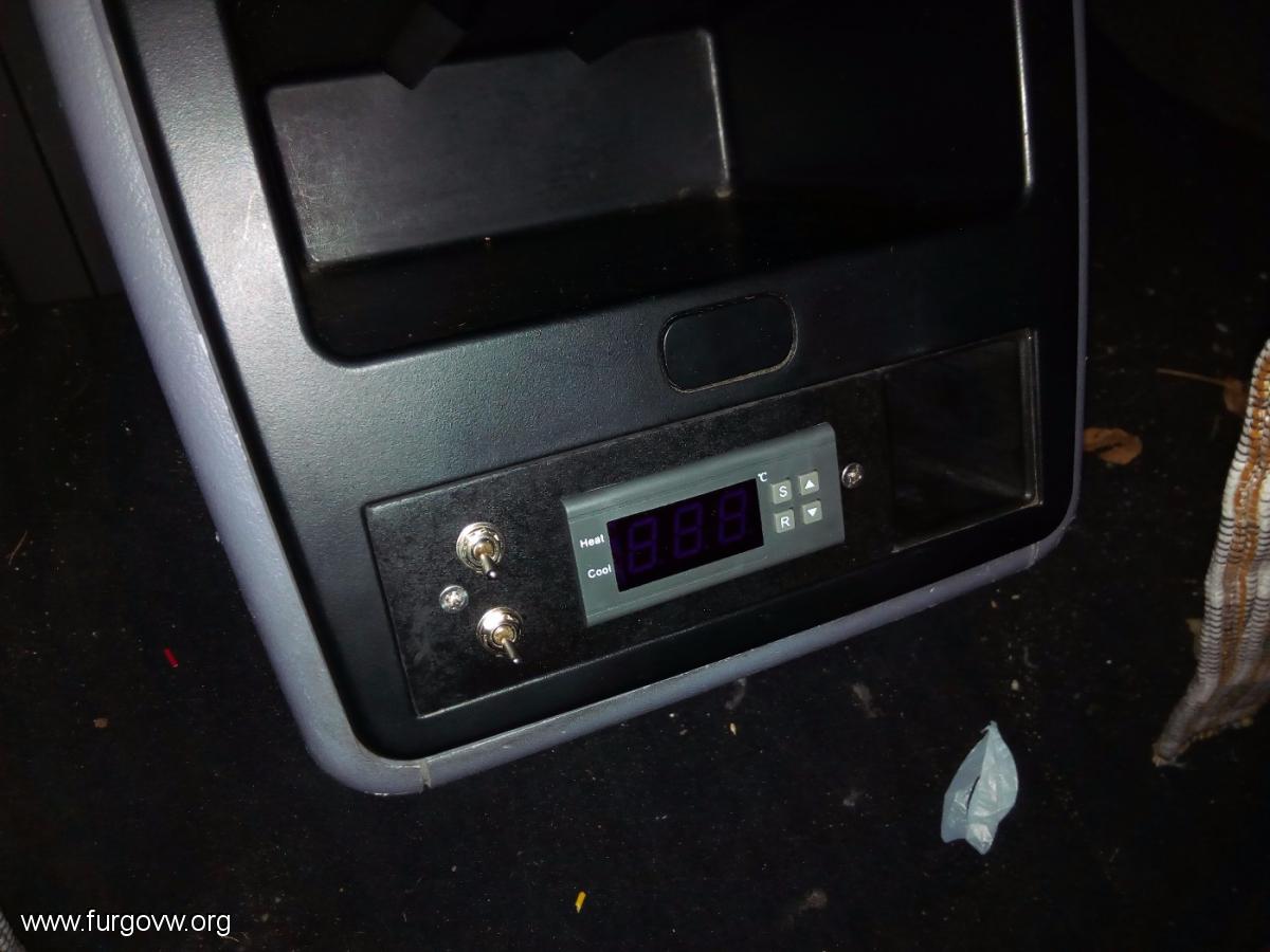

Quedando así el termostado:
Y el programador:

Bueno, por si alguien le interesa, lo he probado en semana santa y una gozada. He programado el termostato para que arranque a 15 grados y se pare a 19, y para dejar siempre el ciclo de refigeracion de la calefa, un retardo de 5 minutos.
A 8-10 grados fuera se ha encendido un par de veces a la noche y la furgo a temperatura constante

Sobre lo que me preguntabas por privado, cuando pongo anular el cable negro, me refiero a cortarlo y dejarlo sin conectar. El rojo siempre tiene tensión y es para mantener la hora del programador, aunque esté apagado, y el negro es la señal del contacto, se trata de cortar y anular el negro y mediante un interruptor conectar el rojo con la entrada del negro del programador. Así engañamos al programador, piensa que está el contacto dado, y no hay limitación de tiempo. Si no me explicado me dices!
Ahora que veo las fotos....así no!! El cable negro hay que dejarlo sin conectar, un poco de cinta y dejarlo suelo, que si no al encender el interruptor manda voltaje al cables negro de contacto y, si el contacto no está dado, se vuelve loca la furgo!!

Entonces es como en la foto pero en el cable negro que va al controlador original dejarlo desconectado entonces. O eso o lo contrario, el que va hacia la batería/contacto.

Desconectar el que va hacia la batería/contacto, pongo con una X en cable que hay que desconectar de la regleta:
