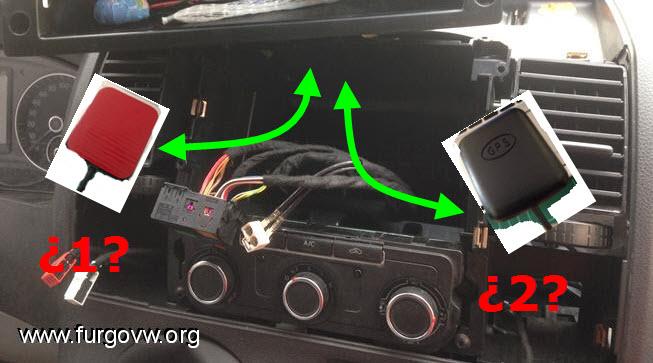

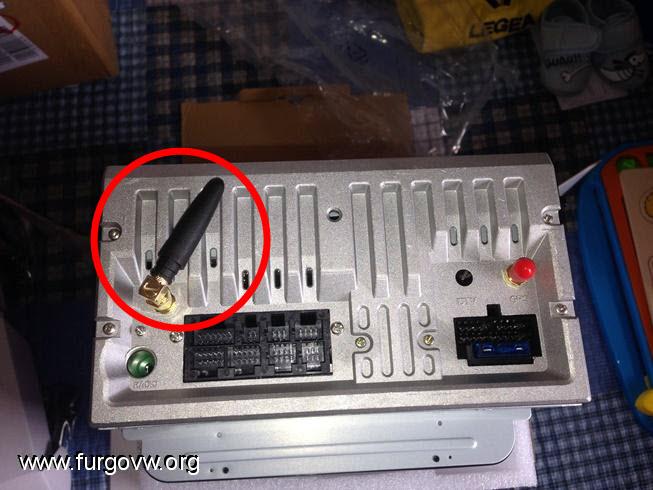

Dos temas/dudas de "antenas":
1. La "antenita" que he marcado en esta imagen (original de 'birkof'):
¿para qué es?, ¿se ha de dejar tal cual?... porque veo fotos de montajes donde está conectada y donde no lo está     ???
2. La antena del GPS, ¿cómo se coloca, p. ej.,  debajo de la bandeja del salpicadero?; quiero decir, ¿qué lado ha de ir hacia arriba ("mirando al cielo"), el que tiene la leyenda 'GPS' o el del adhesivo?
¿posición 1 - iquierda? o ¿posición 2 - derecha?
(creo recordar que hubo quien la colocó fuera, encima; pero yo en peincipio lo haré dentro)
Salu2
Mr_Frenillo
Cita de: angel_2r en Marzo 20, 2016, 13:08:31 pm
Salu2
1. Esa antena es la del Wi-Fi. Ni tocar, así está bien.
2. Mejor en la posición 2,es decir, con la leyenda GPS hacia arriba, hacia el cielo. Alguien comentó que la colocó con el adhesivo rojo hacia arriba y tenia mala recepción, asique hay que respetar la posición natural de la antena, aunque la coloques en el interior.
PINONE1972
Salu2
Hola buenas,
1. Esa antena es la de wifi. Déjala como esta. Comprueba que este bien conectada (rosca como un tornillo), la mía venía un poco floja (apretar con la mano es suficiente).
2. La antena tiene que ir con las letras GPS hacia arriba (hacia el cielo sino puede darte problemas de cobertura) y la zona roja hacia abajo (hacia la radio). Yo la coloque entre la bandeja del salpicadero y la radio y va perfecta. Ponle cinta de doble cara para anclarla a la bandeja y si tienes algún trozo de espuma ponla debajo, encima de la radio por si por el calor se despega y que no ande moviéndose y haciendo ruido.

angel_2r
Cita de: Mr_Frenillo en Marzo 20, 2016, 13:26:02 pm
Cita de: PINONE1972 en Marzo 20, 2016, 13:27:55 pm
Hola buenas,
Gracias compis   ;)
Salu2
