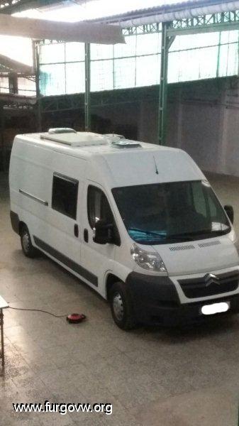

En resumidas cuentas nuestras pretensiones se han combinado perfectamente con el descriptivo, el trabajo es realizado, con muchísima ayuda mia,  y por supuesto por mi amigo Sergio Merelo de este foro, el cual me ayudado tanto a la selección del material, diseño, ejecución y homologación del mismo. Muchas horas se han invertido en el y el resultado se resume a continuación:

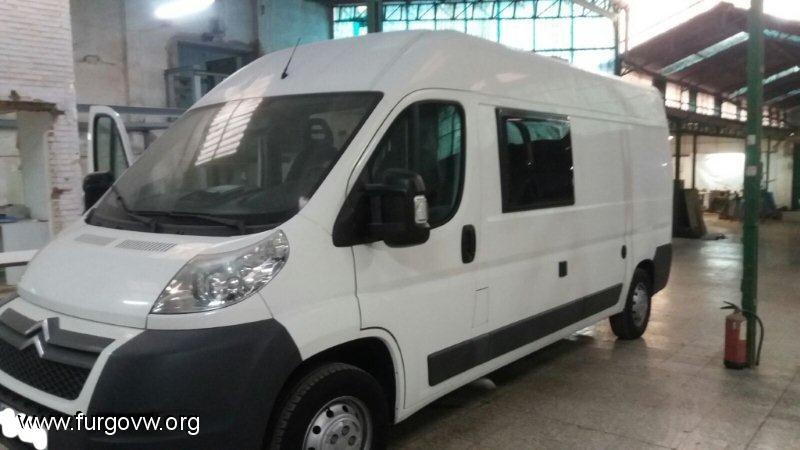

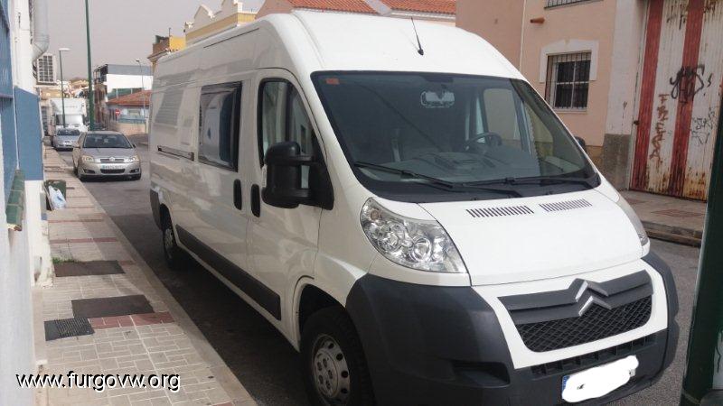

Citroen Jumper L3H2
120cv
2011
75000km
Casi toda la revision de aceites, filtros, etc... las hago yo personalmente, ya que me gusta bastante. LA furgo esta bastante nueva y cuidada cuando la compre. Una excelente base para transformarla.

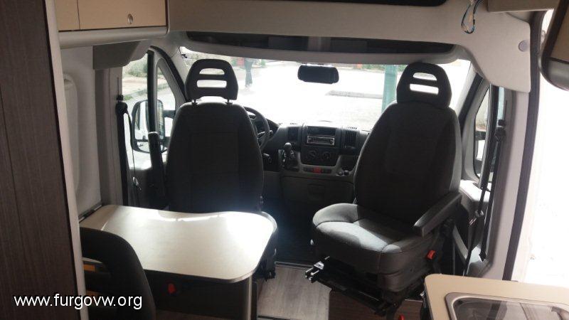

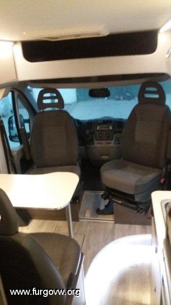

- Bases giratorias en ambos asientos delanteros

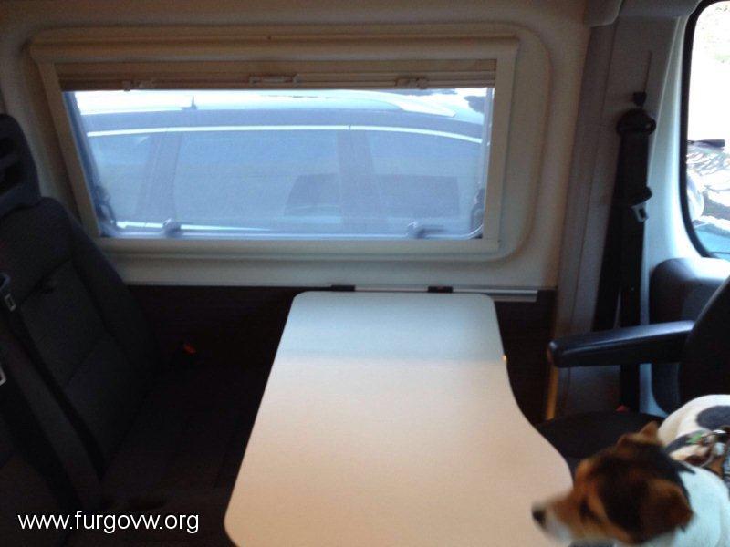

- Ventanas polyplastic 1051x650 en corredera, 816x650 en comedor y trasera, con oscurecedor y mosquitera Dometic Mini
- Banqueta de asientos trasero fasp 505, en el que he participado activamente en su modificación para convertirlo en abatible utilizando la bancada delantera, y generando un gran arcon para guardar cosas.
- Mesa de salón desmontable con forma adaptada

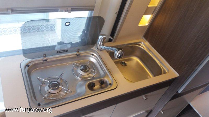

- Cocina dometic kramer 2 fuegos y fregadero rectangular embutido en la encimera para aprovechar todo el hueco posible si no se friega

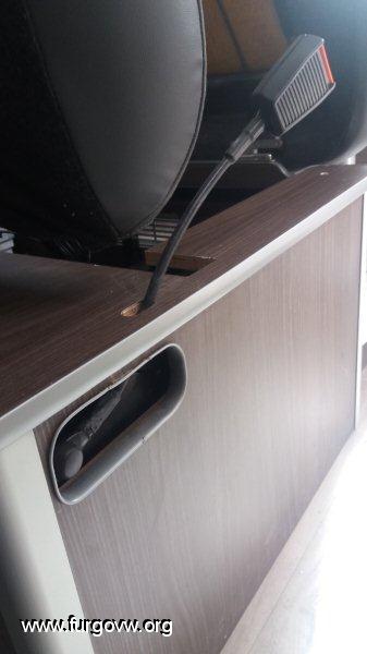

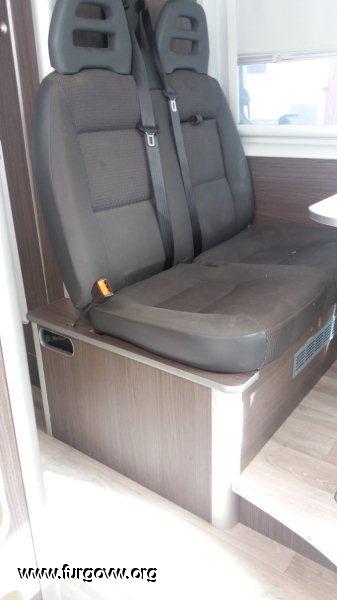

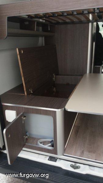

El asiento se monta fuera, se tapa y se le instala una bisagra a la modificacion de la bancada delantera. Es bastante comodo
El Camel

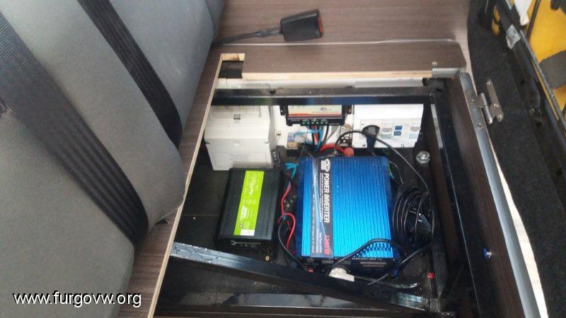

En el interior se almacena la bateria, el cargador, el inversor, y el cuadro general.

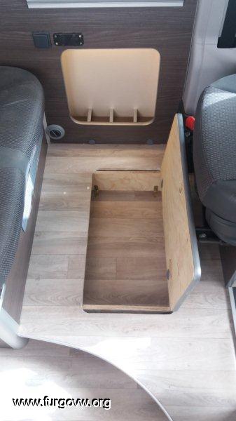

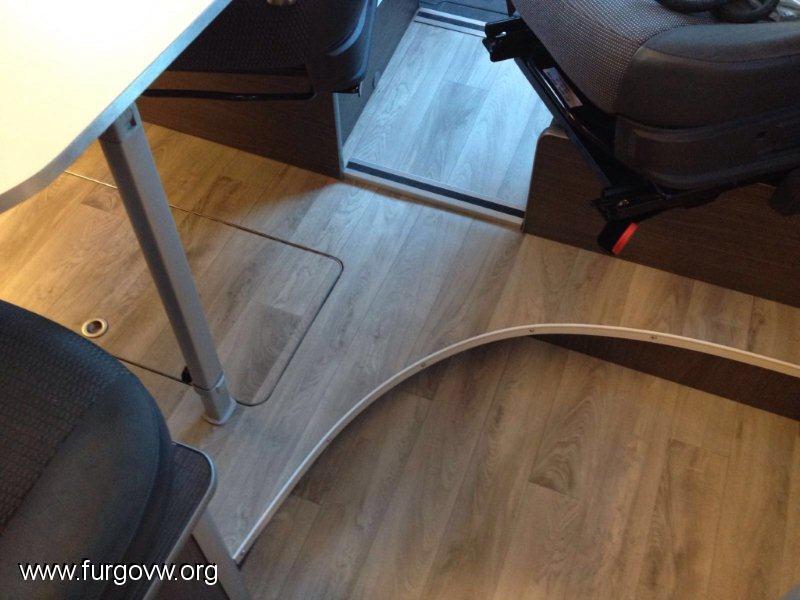

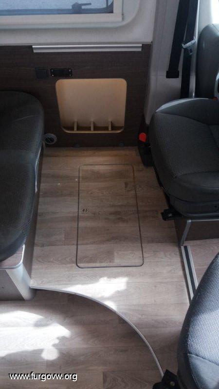

Otro detalle es el gran hueco del escalon, queriamos que fuera registable, asi como la curva del propio escalon para poner unos zapatos.

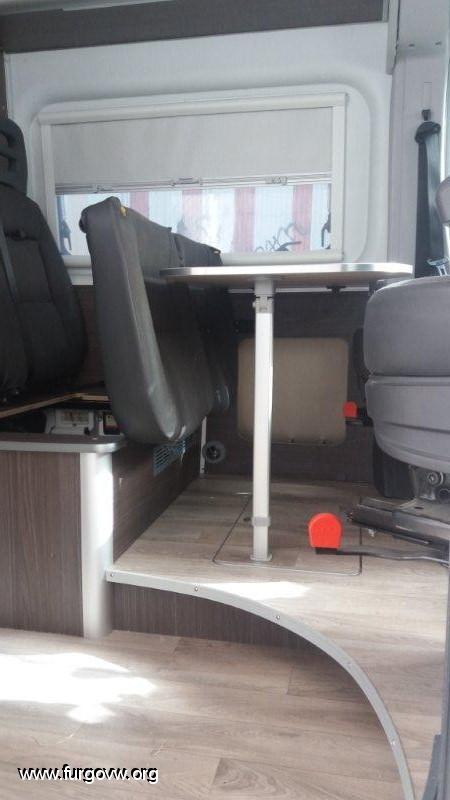

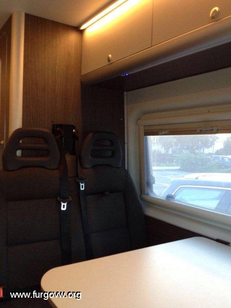

Mesa ergonomica para el giro de la banqueta delantera.

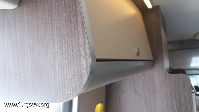

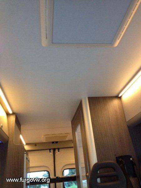

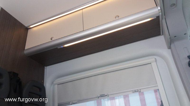

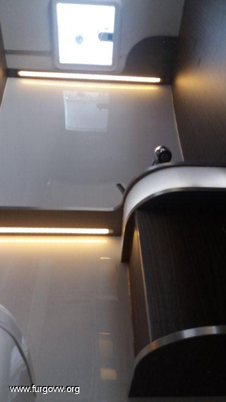

Detalle de altillo con leds embutidos. LAs mosquiteras dometic mini para las ventanas poliplastyc en el panelado.

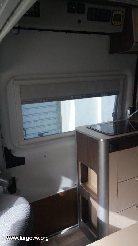

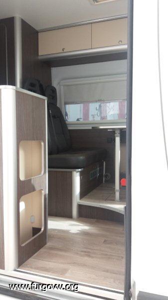

Detalle de salon

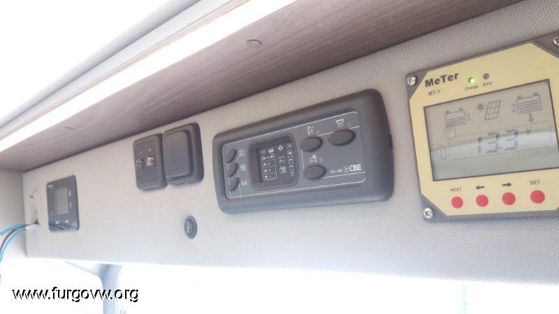

Panel de mandos entelado, falta el dimmer que lo ponemos esta semana.

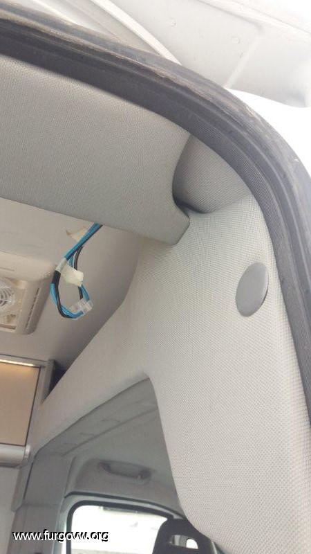

Detalle del encuentro complicado de la entrada entelado para que no se vea chapa. Esto no es cosa mia.....

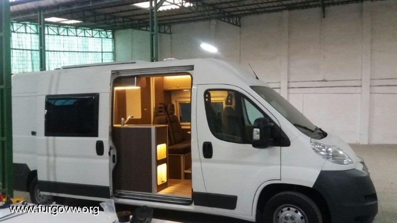

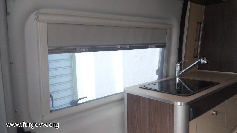

Pasamos a la cocina con la mosquitera en el panel.

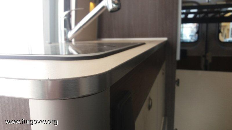

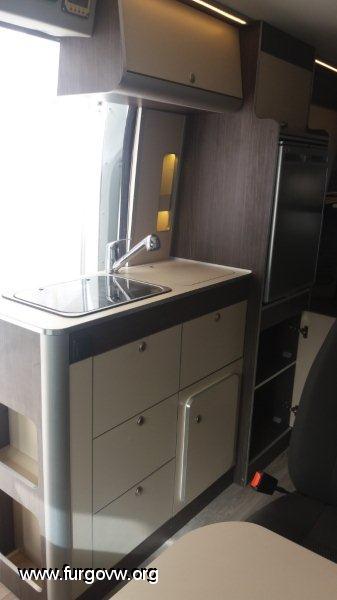

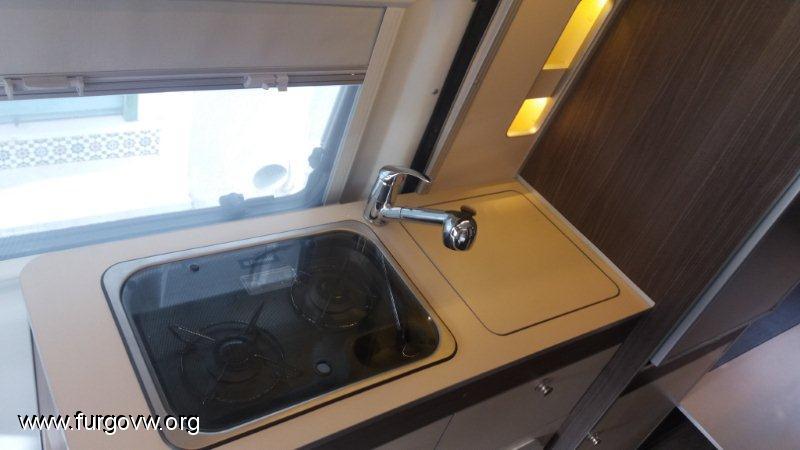

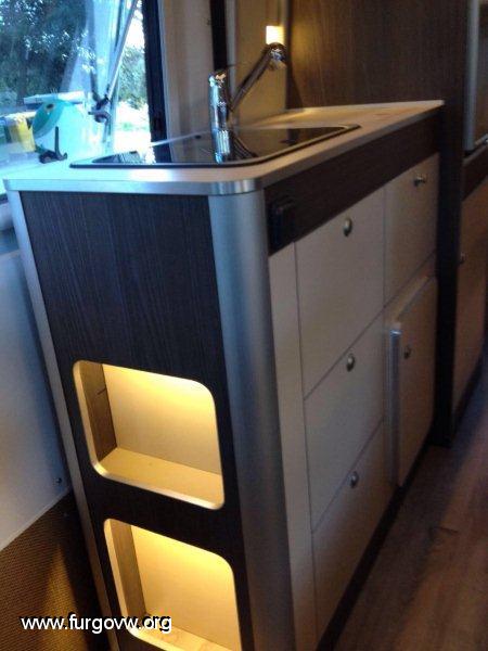

Como no, encimera corttada con CNC y canteada con canto de aluminio. Esto eran nuestras especificaciones y el resultado es excelente.
Se ha sacado un revistero y un segundo botellero, retroiluminados. Con el dimmer se baja la intensidad y al minimo, la sensacion general es muy muy calida con el toque madera.
El gas se embute en la puerta estanca con formas redondas. Esto tampoco es idea mia.......
El Camel
Encimera de 40, para asi dejar una paso grande y no agobiar en el pasillo. El fregadero es embutido y con la tapa se utiliza para cortar. Asi nos evitamos extensibles en el lado de la corredera y facilitamos la salida por la puerta si estamos haciendo de comer. Se le ha sacado tambien el especiero, muy muy comodo.
El grifo, ducha, por favor........ nos gusta la playa.....
Altillos invertidos made in Merelo Style, jejjejej

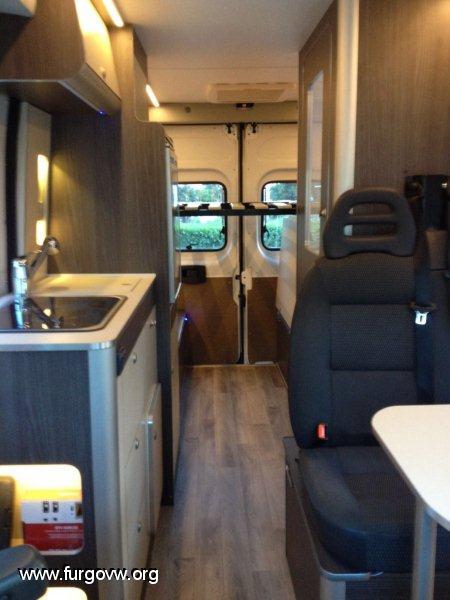

Vista desde cabina. La cama de abajo esta abatida, por eso no se ve la tabla.
Otra de las cosas es el techo recto y de grosor para poder rematar mejor los muebles alto al mismo.

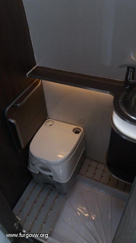

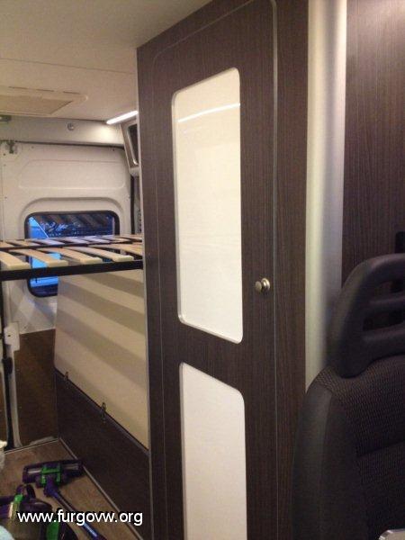

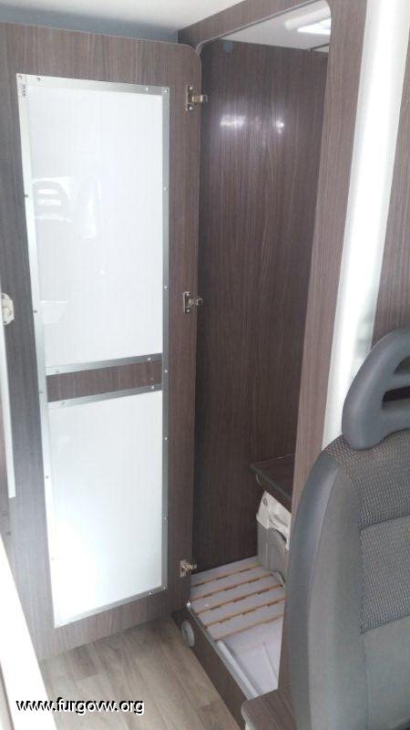

El baño y su puerta. Sabeis lo que pesa una puerta de este tamaño de abedul ¿?? Pôr corte CNC y para evitar futuros descuadres se le ha practicado dos vaciados y se ha cubierto con acrilico. El resultado es ligereza, estetica y deja pasar la luz interior y exterior.
El Camel

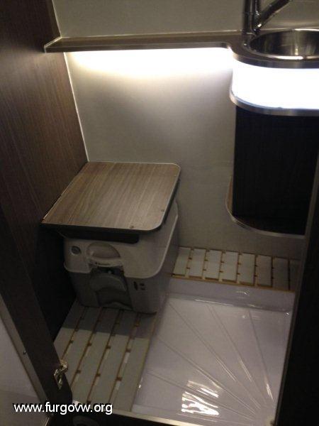

El baño quise que fuera una mezcla entre las adpataciones que hace Edcamper y el de un forero de aqui que se llama Ricardito. Nos gusto mucho ambas ideas, de la tapa que cubre el potty y el resultado nos ha encantado.

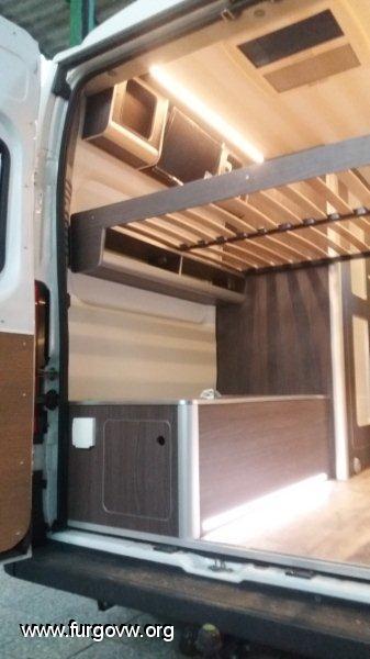

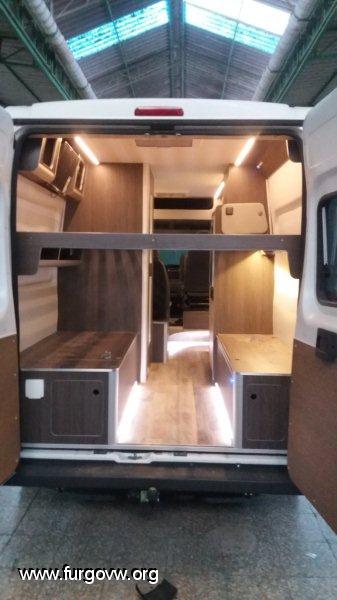

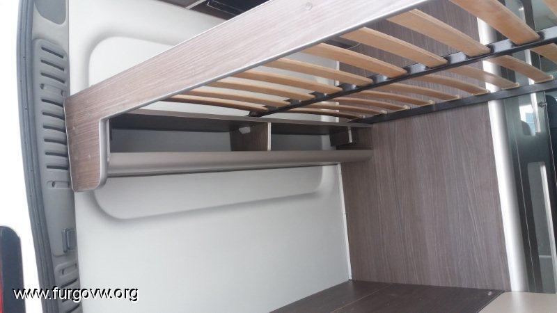

Y llegamos al dormitorio y de las partes mas complejas por el tema de las literas, paneles, arcones y su sitio, etc....
Altillo superior de zona de TV, queria algo parecido a lo que veo en el foro.
El Camel
Mini altillo repisa bajo literas
150 litros de agua, y tapa de registro superior para guardar edredones. La cama de abajo es abatible para cuando quiera llevar bicis.
