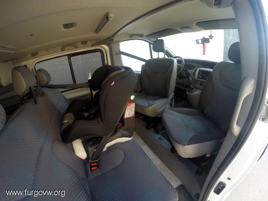

Yo las monté centradas por que no llevo el asiento retrasado.
Mira como quedan
(La verdad es que en la foto no se si están echafos hacia atrás hasta el tope)

Si tienen unpoco mas de espacio pero no mucho muchas gracias
