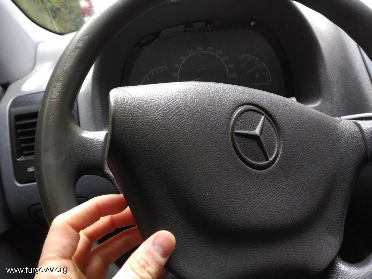

Si tiene airbag por lo general en el mismo volante pone airbag. En el caso de que tenga airbag importante soltar los bornes de la batería para asegurar que no se activa mientras manipulas el volante.

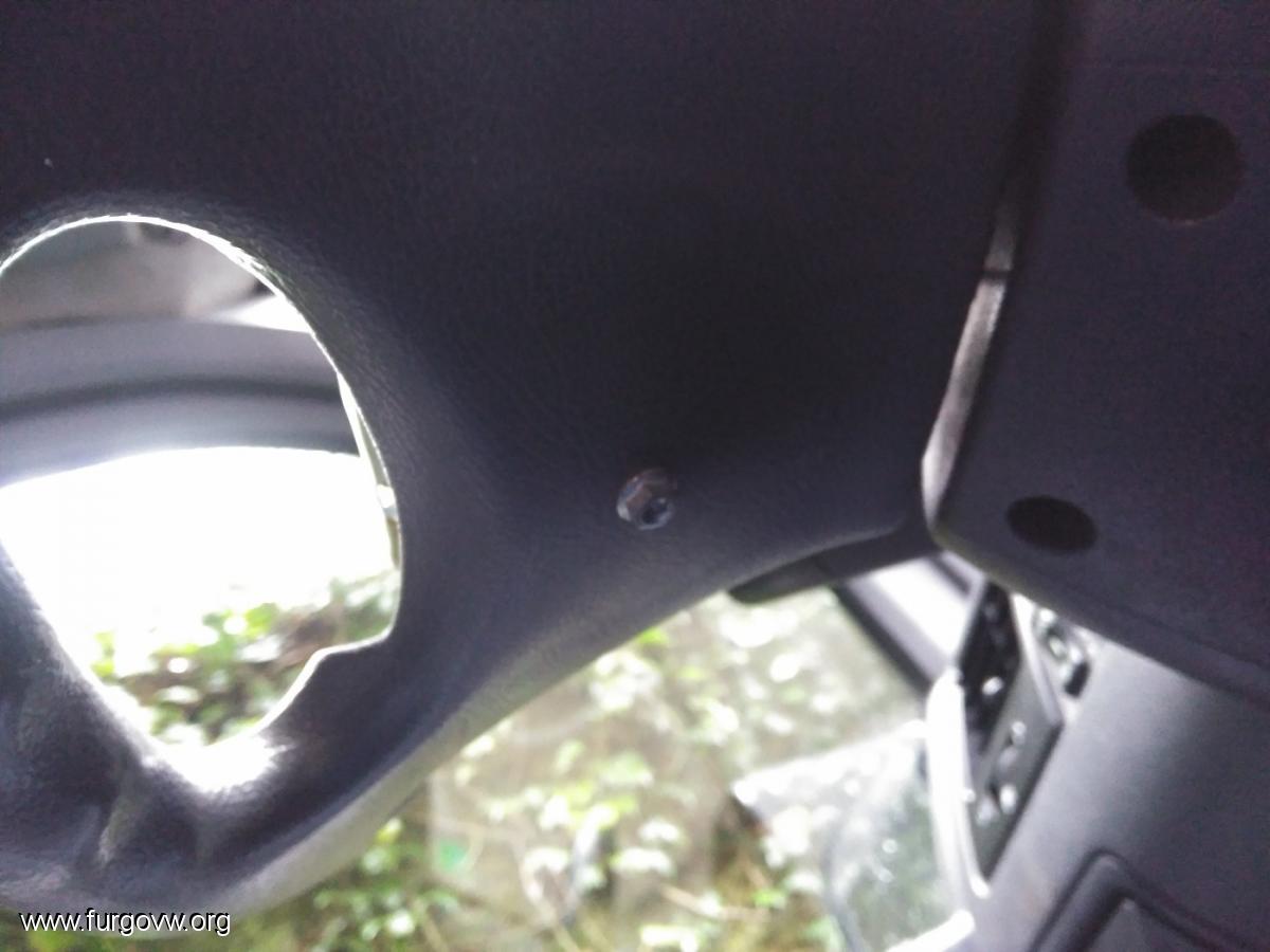

En el caso de que no ponga nada de airbag es muy fácil soltarlo, simplemente se tira hacia fuera la parte de la bocina como aparece en la foto,

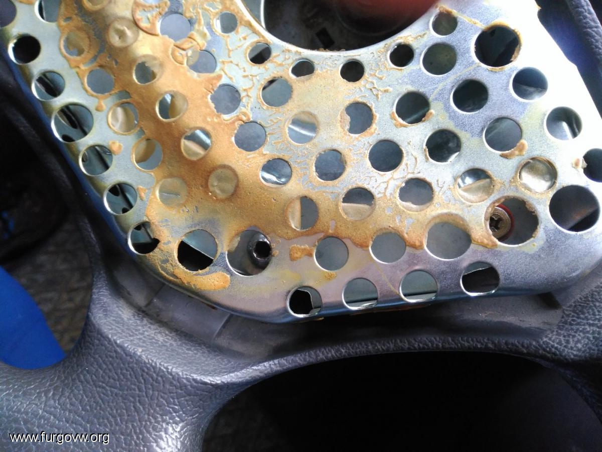

Después tiene 4 tornillos para soltar el accionado de la bocina, dos a un lado y otros dos al otro
Una vez soltado la bocina se ve como tiene los tornillos unas gomas que es lo que se suelen fastidiar y es lo que accionan la bocina.
Yo puse un muelle más grande debajo en medio para que hiciera mejor el juego y luego desde fuera con un tornillo lo puse
Lo mejor es soltarlo que es muy fácil y no requiere ninguna herramienta especial, con un destornillador se suelta. Y una vez suelto ves el funcionamiento y verás que es lo que puede fallar o lo que no hace contacto
