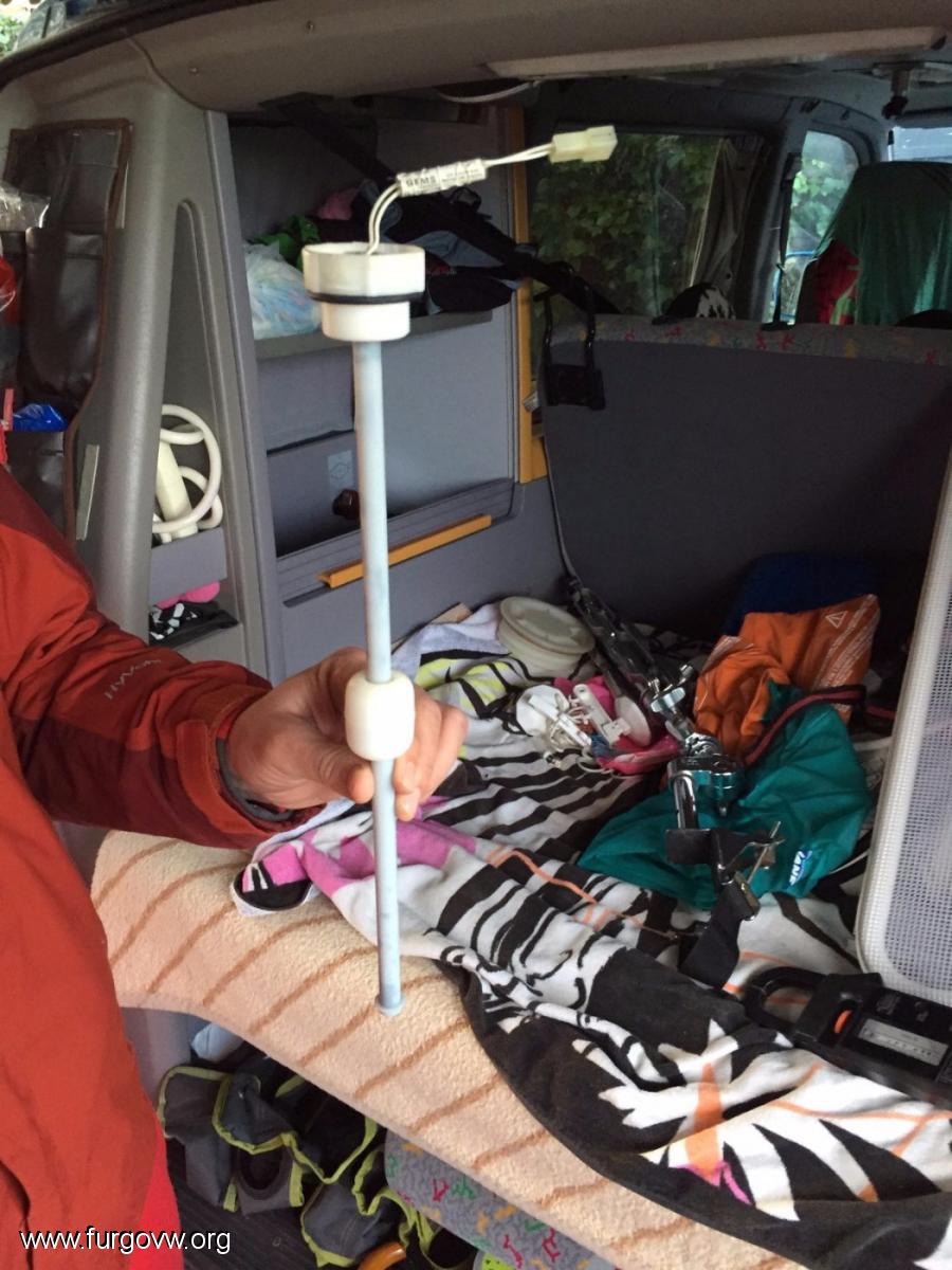

Hola compañeros,alguien sabe como se repara este aforador nada más q marca cuando está lleno del todo y si coges algún bache parpadea y se pierde la visión,y no funciona más  muchísimas gracias un saludo
cukiyo25
revísalo bien y veras que esta rajado el plástico del tubo en algún punto, le habrá entrado agua y la electronica interior estará oxidada.
tienes 4 opciones: 1 - abrir y reparar la electrónica dañada y sustituir el tubo por uno similar
2 -fabricar uno nuevo
en estas 2 opciones, este hilo te ayudara mucho http://www.furgovw.org/index.php?topic=142457.0
3 - sutituirlo por uno nuevo original ke ronda los 150 euros
4- anularlo y pasar del nivel.

muchísimas gracias por todo, la verdad q se lo daré a mi primo q es un manitas de todo esto,con las instrucciones del hilo q me has mandado y por último sino puede arreglarlo lo comprare, y cuando se vuelva a romper,ya si q lo dejo roto y fuera,la verdad desde q la compre no funcionó y me gustaría verlo bien por una vez...jajjajja un saludo y muchas gracias de nuevo
