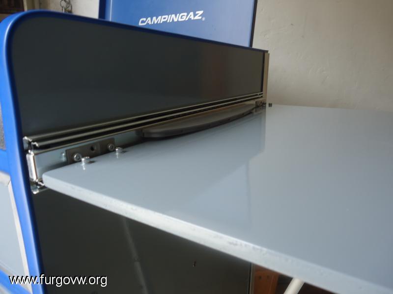

Algo así??
Si quieres más puedes verlo en:  http://www.furgovw.org/index.php?topic=178973.6225
O buscarlo como spacecamper.
Lo q. comentas de detrás del asiento, lo tiene hecho Mitxu.
Un saludo!!!

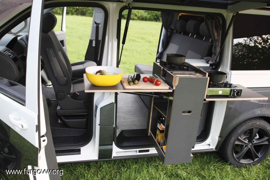

Mi idea más bien es la de @Mitxu en la primera versión que hizo de su fantástico mueble de cocina (la que no tenía el fregadero extraible).
http://www.furgovw.org/index.php?topic=234052.msg2436650#msg2436650
La idea es hacer la tablita o mesita como la de la derecha de la foto que está "colganddo
Intentaré que sea una mesita como la de Mitxu pero de "dos caras". Que se pueda usar y abrir  hacia la derecha como la de Mitxu, pero también hacia la izquierda.

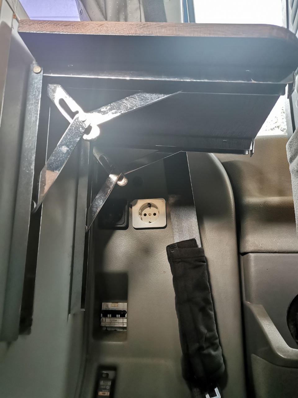

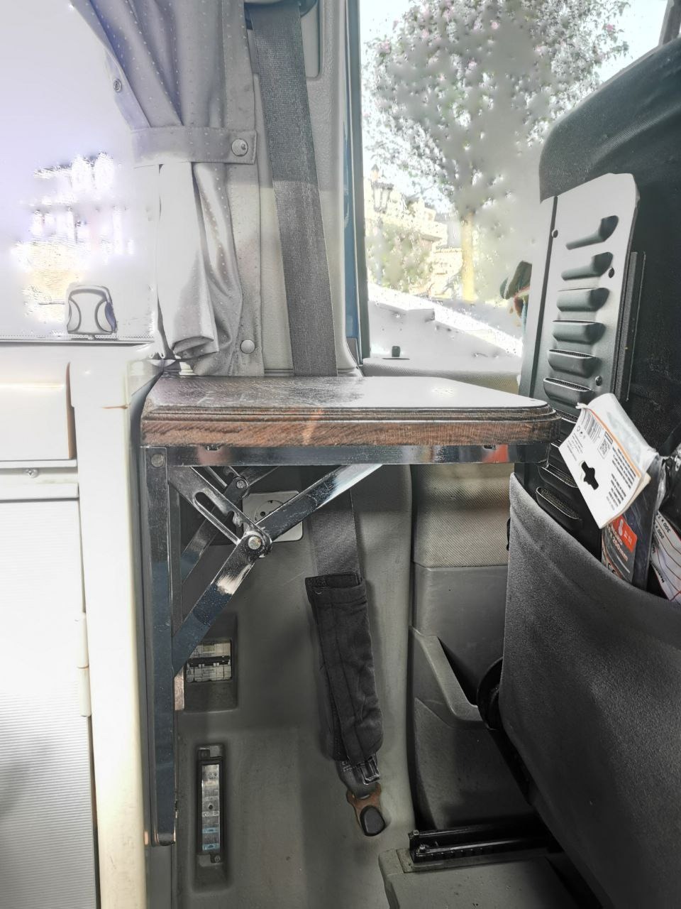

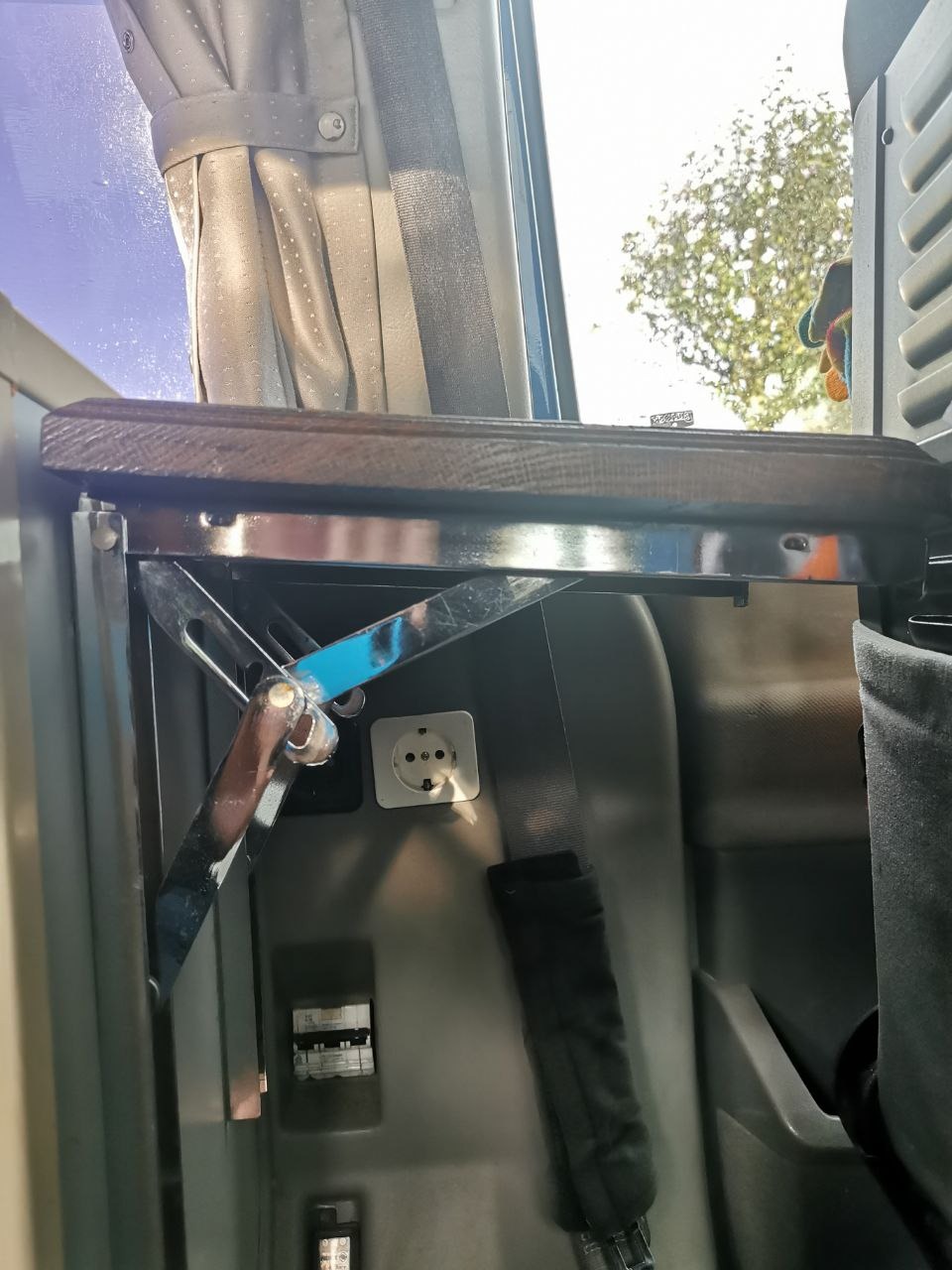

Te comento como realice la mesa extraible.
Primero puse la guia superior donde amarras la mesa,a está guía le tienes que poder dos bisagras,primer problema que te vas a encontrar.
Cuando pongas las bisagras a la guia superior,por muy pequeños que pongas los tornillos,sus cabezas te molestaran para el recorrido de la mesa,no llegando a quedarse la mesa totalmente horizontal. Este problema lo solucione, soldanda las bisagras a las guias,la soldadura aproveche los agujeros de las bisagras para darle hay la soldadura.
Siguiente paso la guia inferior,sin mayor problema,lo unico que tienes que tener en cuenta es la medida del pie una vez recogido.
Ahora lo mas dificil del brico,hacer el pie, este pie tiene que ser extensible, yo lo fabrique con dos tubos,uno encaja dentro del otro,le hice unos agujeros y le puse un bloqueo de boton,parecido al de los paraguas. El siguiente paso es poner dos bisagras al pie, una en un extremo, que luego amarraras a la parte inferior de la mesa,
La otra bisagra en el otro extrmo del pie,que luego lo amarraras a la guia inferior.
Los problemas que te puedes encontrar son,que las dos guías no se deslicen al mismo tiempo, la guia inferior tiende a quedarse atrás.
Otro problema que te vas a encontrar es que una vez extraida la mesa y levantada al apollarte no tiene mucha consistencia pues como se apoya en la guia inferior,y esta esta totalmente extraída pierde consistencia desplazandose hacia los lados.
Y edto seria todo básicamente, si necesitas alguna aclaracion mas no dudes en preguntarme,si necesitas hablar personalmente conmigo pideme el numero de telefono por privada.

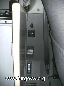

Mitxu
En  esta primera version puedes ver como solucione los tornillos que sujetaban bisagras a la guia superior,en la siguiente version, solde las bisagras a la guia

Mitxu
Un consejo,si te puedes ebitar la guia inferior todo sera mas sencillo,y mas resistente.
Si no tienes posibilidad de soldar,intenta poner tornillo que la cabeza sea lo mas pequeña posible, si te siguen impidiendo que puedas elevar la mesa hasta lograr que edte perfectamente horizontal, siempre tienes la opción de hacer un pequeño rebaje a la tabla de la mesa,donde asientan las cabezas de los tornillos.

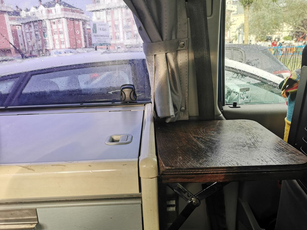

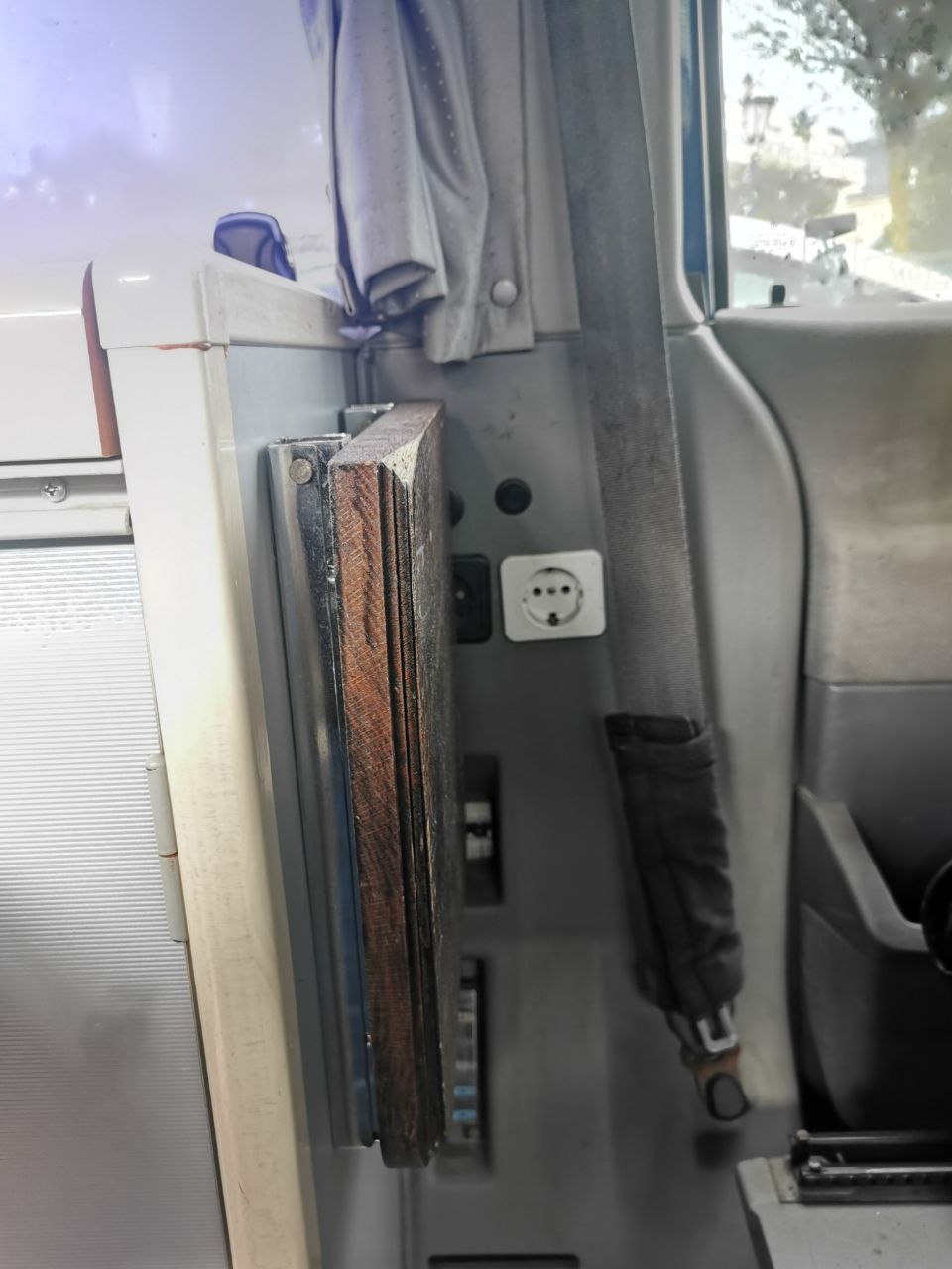

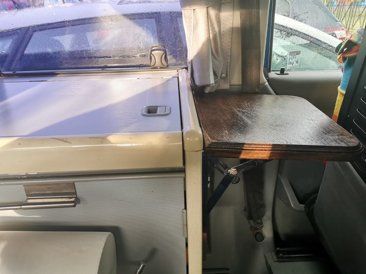

Al final, dandole la vuelta al rail de la California T4 (como hizo Piernodoyuna y aprovechando el perfil de la mesa original he hecho una mesita auxiliar movible y que guardada no ocupa lugar.
https://www.furgovw.org/index.php?topic=191855.msg4412482#msg4412482
