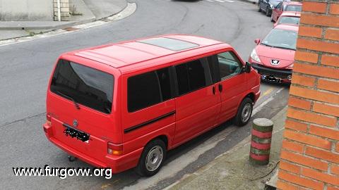

tiene techo solar "en medio" (no esta sobre los asientos delanteros) pero al parecer le han cambiado el motor por uno nuevo reconstruido y ahora hay que "programarlo" o configurarlo, me la están colando? en caso de ser normal, como se configura?
Me acaba de decir el dueño que es " de serie" y no montado después, a ver si así alguien sabe algo más
es como este:

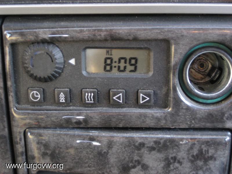

tiene calefacción estática, pero al parecer "depende" de la segunda batería para funcionar, es de gasoil, como compruebo que funciona y como se el modelo?
Me acaba de decir el dueño que es " de serie" y no montada después, que es webasto dice, aunque el control que va en el salpicadero es eberspacher, a ver si así alguien sabe algo más
el control es como este

prueba a encender la calefaccion estatica con el motor de la furgo en marcha, despues de darle un ligero aceleron. Si lo que falla es la bateria para encender la calefacción haciendo esto tendría que funcionar.

Vale, me lo apunto, el viernes he quedado con el dueño para volverla a ver por que ahora ya se más cosas, le montaremos la segunda bateria y probaremos que funcione, me ha comentado un amigo que el techo solar eléctrico, si está bien todo (techo, motor y botonera) no necesita "reconfiguración" alguna, y que debería funcionar per se.

Respecto a la calefa, tendrías que ver si es un Hydronic, supongo que será un D3WZ si la furgo es de gasoil. Puedes "acceder" para ver el modelo desde el capó. Puedes encontrar pilas de información en el foro. Ojo para probarlo con la batería que pongas, mi hydronic no arranca si la batería tiene menos de 12 V... es bastante exquisito el chisme. Si al final no estas seguro de que funcione tendrás que buscar/pedir en aBay uno de segunda mano por unos 100 pavos, y montarlo (si va como el mío interconectado con el circuito de refrigeración del vehiculo) es un fregado. Yo enredé bastante con este tema... si pones una batería a full de carga abre el capó, aprietas el botón de las tres flechitas y metes la oreja en el motor. Deberías oir como un molinillo durante 10 segundos y despues un par de chispazos como los de un calentador de agua cuando la llama quema el gas y si arranca cambiará el sonido del molinillo a uno más fuerte. En ese momento sale humo por el tubo de escape del Hydronic (buscalo en el pase de rueda delantero izdo)
Si lo pruebas arrancando la furgo creo que tambíen tendría que salir humo.

la calefaccion no me queda muy claro ni donde se ubica, ni que pinta tiene, el dueño dice que la calefaccion es webasto pero yo veo que el termostato es eberspacher...

Si no es eberspacher hydronic, será webasto thermo top (primos hermanos). Lo mismo, hay muchísima info en los post del foro.

vale vale muchas gracias, del techo solar sabes algo? es el que venia de serie en las t4, esta como en la foto que he colgado "en medio de la furgo" y es electrico

Del techo solar ni idea (el mío es webasto manual), pero puedes preguntar al forero Kama si el que compro e instaló él es igual al tuyo:
http://www.furgovw.org/index.php?topic=167880.msg1266442#msg1266442 Este es el que compro, al parecer original de multivan
http://www.furgovw.org/index.php?topic=170680.0 y si lo instaló lo mismo te puede ayudar

no es el mismo, ese va encima del piloto y copiloto, el mio va encima de la puerta corredera por asi decirlo...
