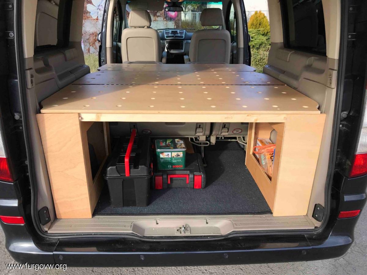

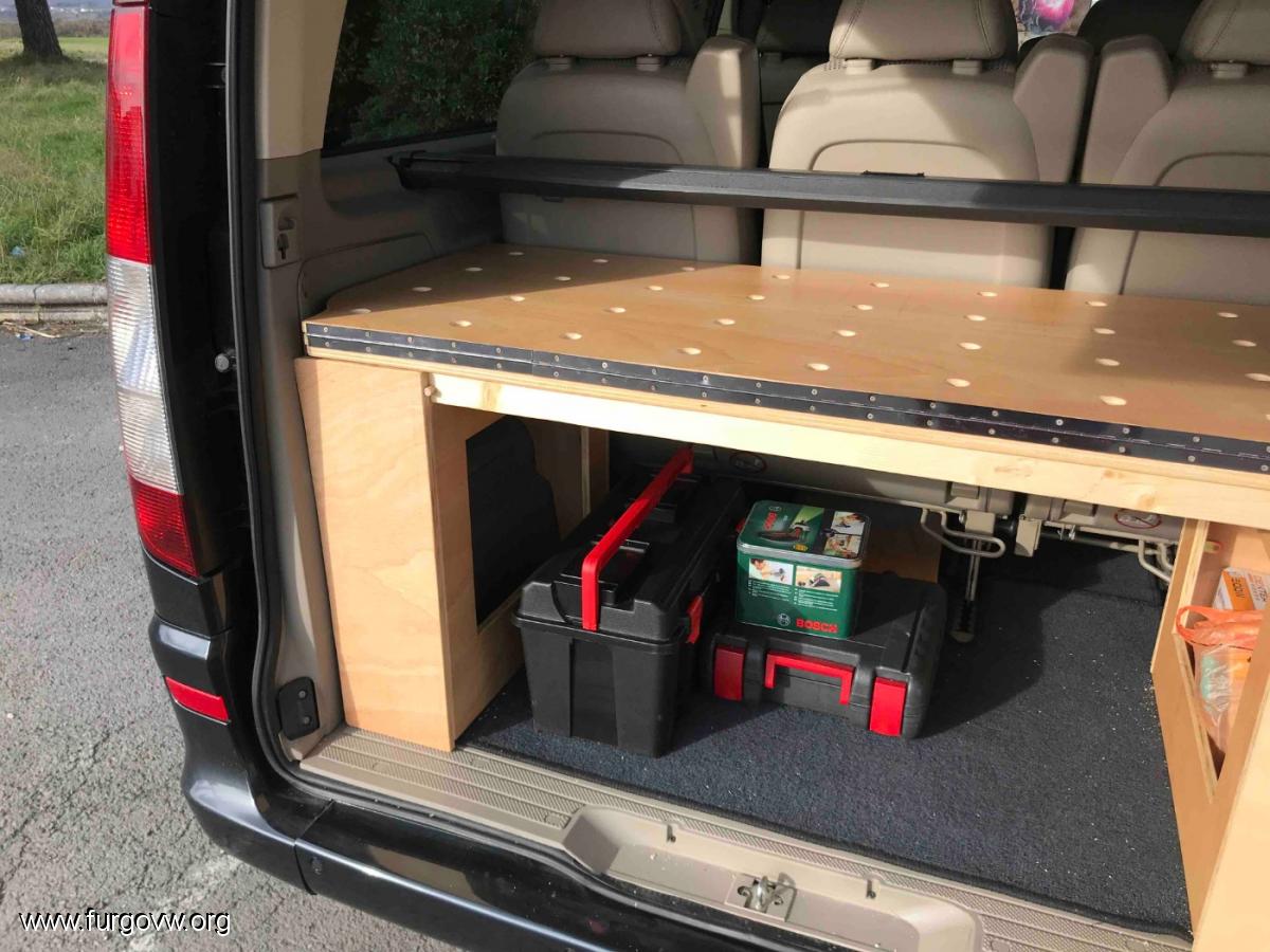

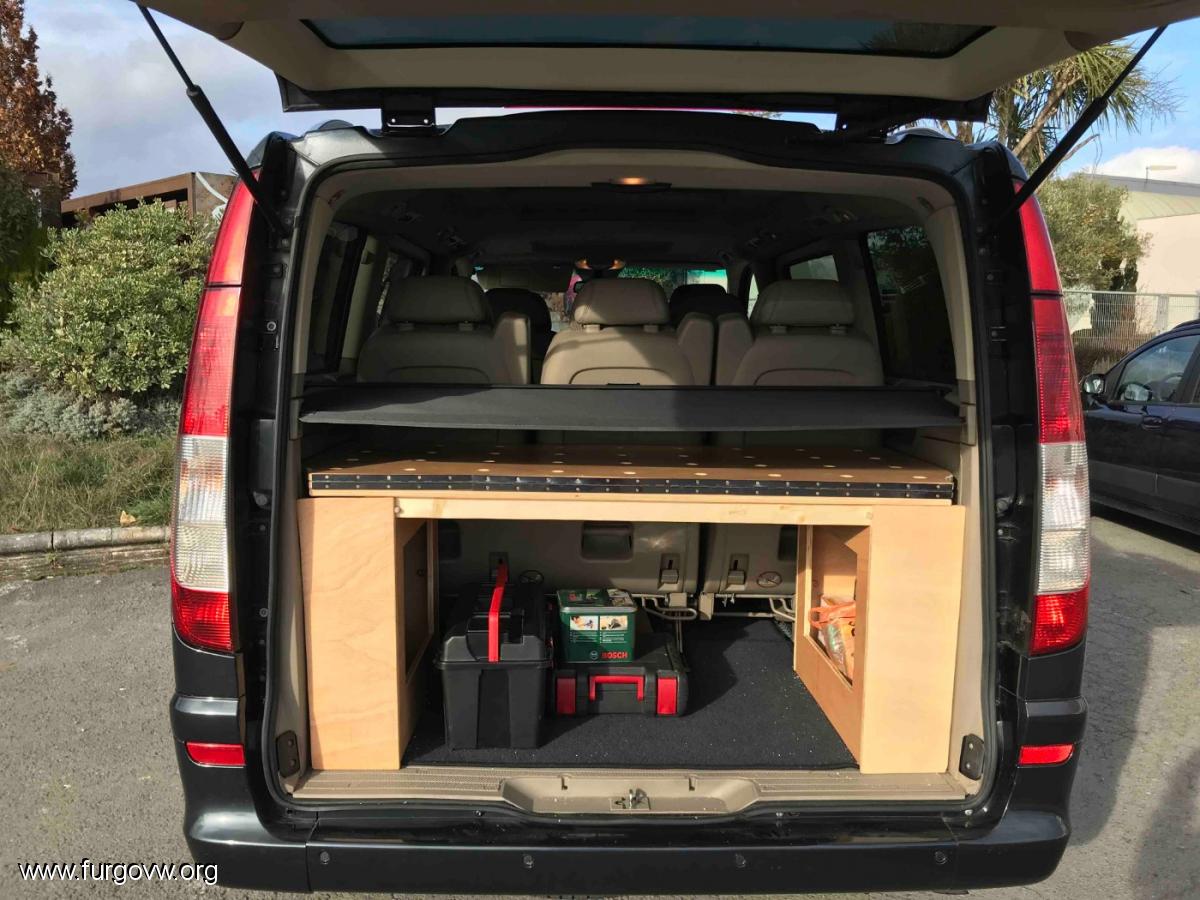

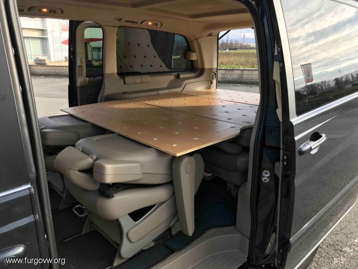

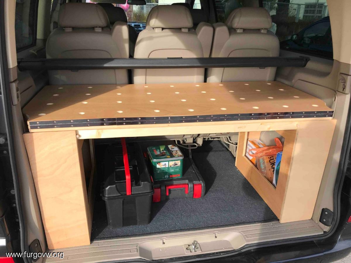

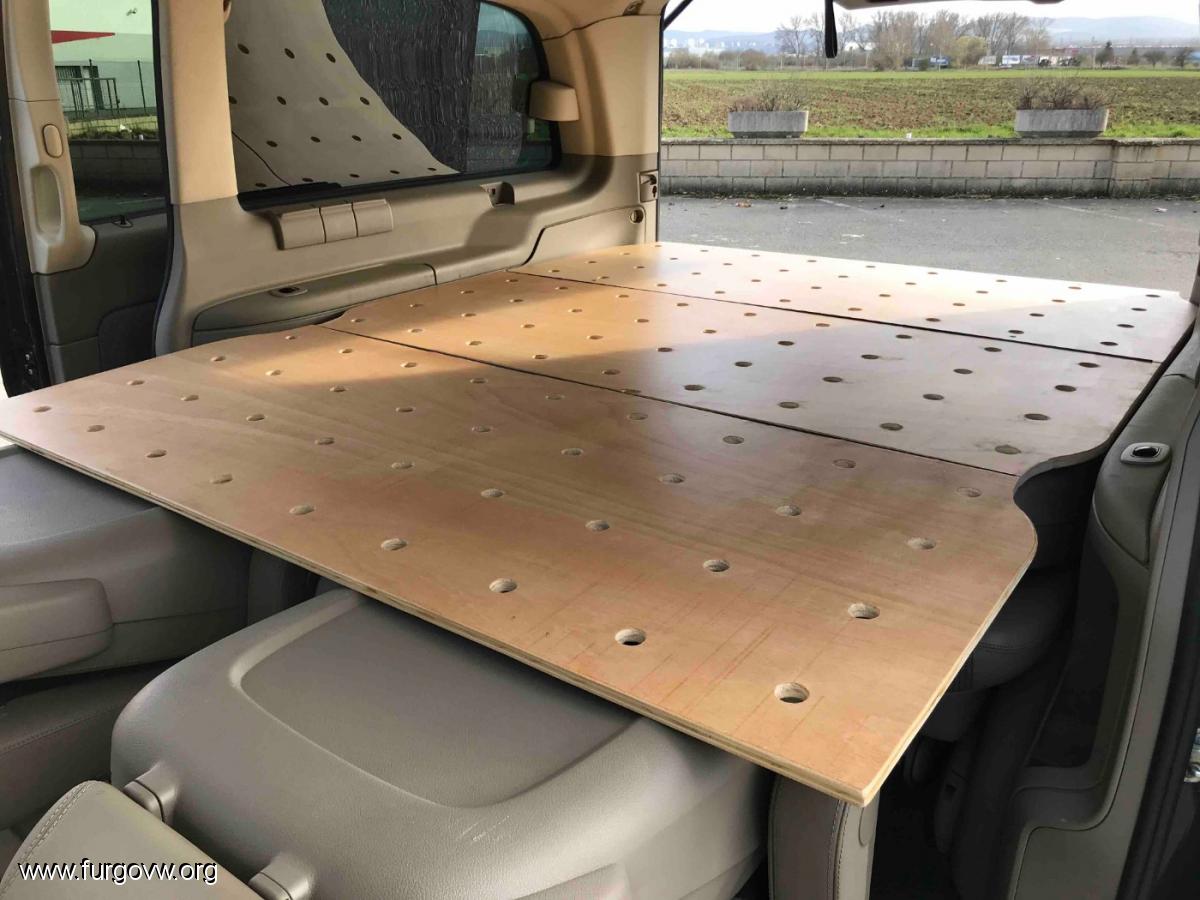

Por fin hemos estrenado nuestro mueble cama de la fergoneta. Su funcionamiento es muy sencillo, consta de un arcon que va en el espacio del maletero y que servira de almacenaje. De este sale un segundo modulo de madera en dos partes que se abren. La primera se apoya sobre los asientos traseros y la segunda sobre unas patas que van entre los asientos traseros y delanteros. Y una tercera tabla mas pequeña que se coloca en la zona trasera del maletero, asi nos queda una cama facilmente de montar de 1.90 por 1,40.

Si de eso se trata que sea algo manejable que no pese y se  pueda meter y sacar con facilidad. Saludos
