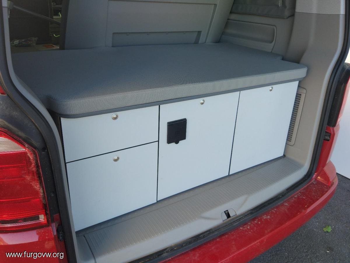

Muy buenas. Me encanta el mueble, muy buena compra!!! Si dejas el hueco que tiene para el gas libre. ¿Tu crees que entraría el Poty? Es que yo no suelo usar el fuego dentro y así sería perfecto.
