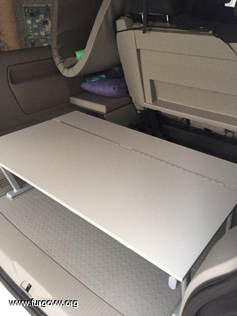

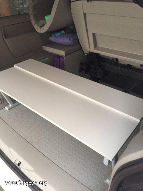

.....y por fin llegó en día!!!! Ya tengo listo el nuevo multiflex....
Al final me he "cagao" un poco y no he tocado el original.... Simplemente lo he quitado y al trastero.
He comprado un tablero de 16mm en dos piezas:
120 x 50 fija
120 x 20 abatible
Como ya comenté, para mí era importante que tuviera un máximo de 120 para poder ponerlo "patas abajo" cuando necesite meter cosas grandes en el maletero. La parte abatible tiene doble función: acceder a las cosas desde dentro de la furgo y poder retrasar más la banqueta doble.
No he tocado la estructura de metal.
Y lo mejor ha sido que con ayuda hemos conseguido sacar los tornillos originales y reutilizarlos.....
Ahora las fotos:
Espero que sirva de ayuda para el resto de sufridores del multiflexdeldemonio
La prueba de fuego será la próxima semana que lo estrenaremos.... A la vuelta os comento impresiones....

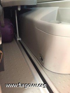

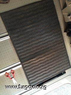

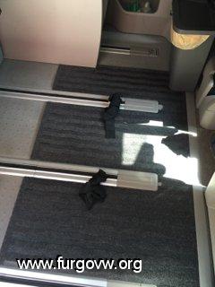

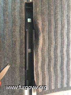

Me he venido arriba y hoy he colocado un poquito de moqueta delante de la banqueta doble porque al final es donde se queda toda la basura de los zapatos en el día a día......
Y de paso, al quitar el arcón he encontrado una argolla de anclaje "escondida" que me vendrá de lujo para sujetar la nevera....

Osti, te ha quedado superbien! yo llevo en el suelo de atrás una jarapa a medida pero es un coñazo cuando quieres mover los asientos por los railes... me apunto el apaño de las moquetas, has tenido que desmontar las guias para remeterla por los cantos?

Gracias!
En cuanto a la moqueta opte por la opción más fácil: sacar la parte inicial de los raíles (la que se saca para montar los asientos extras).... He visto por el foro compis que han sacado el rail entero....pero para mí era mucho.... Vamos a probar así y lo pensamos para la siguiente temporada.

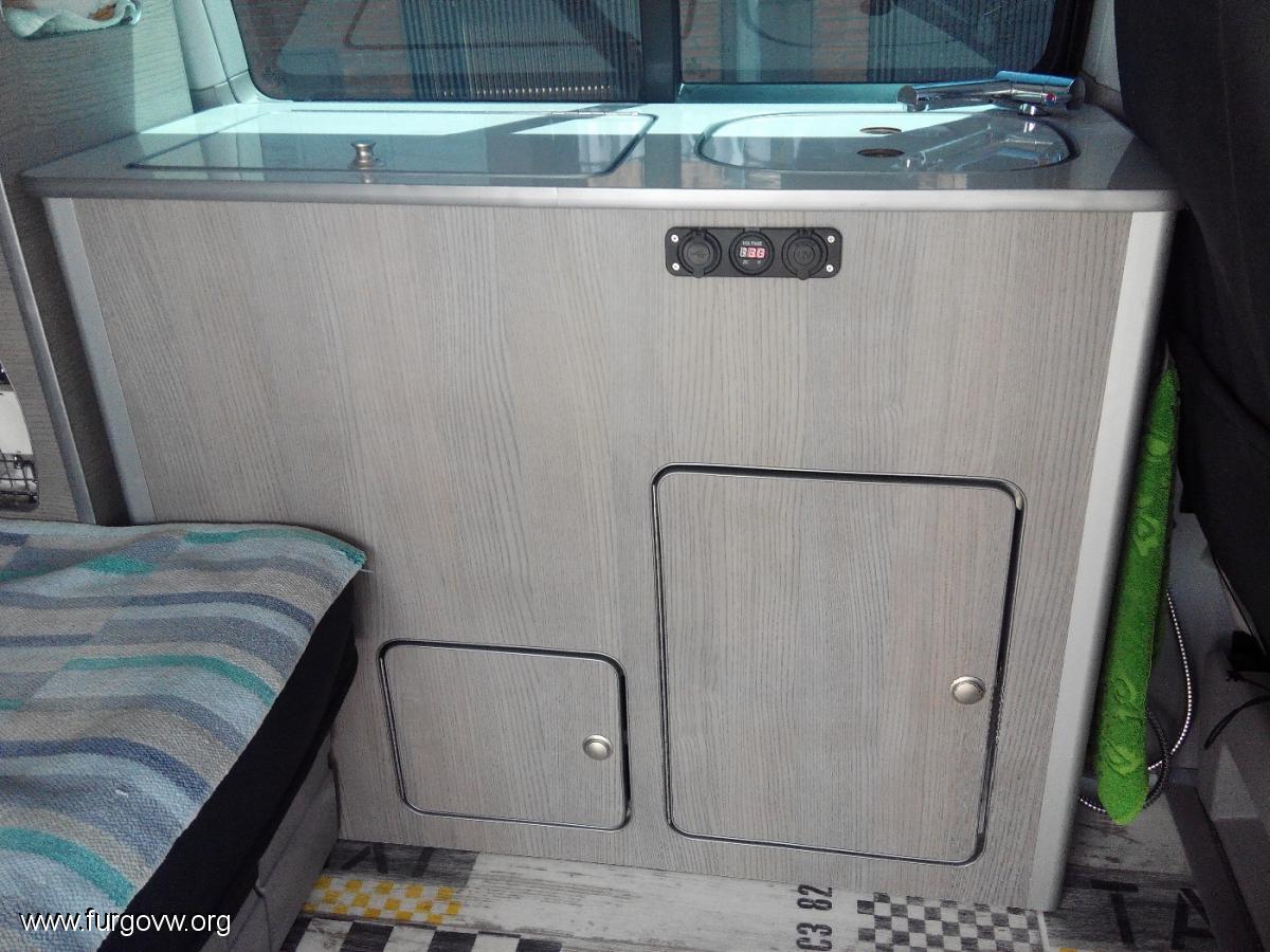

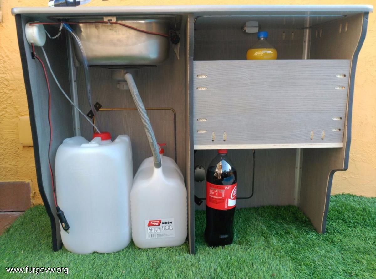

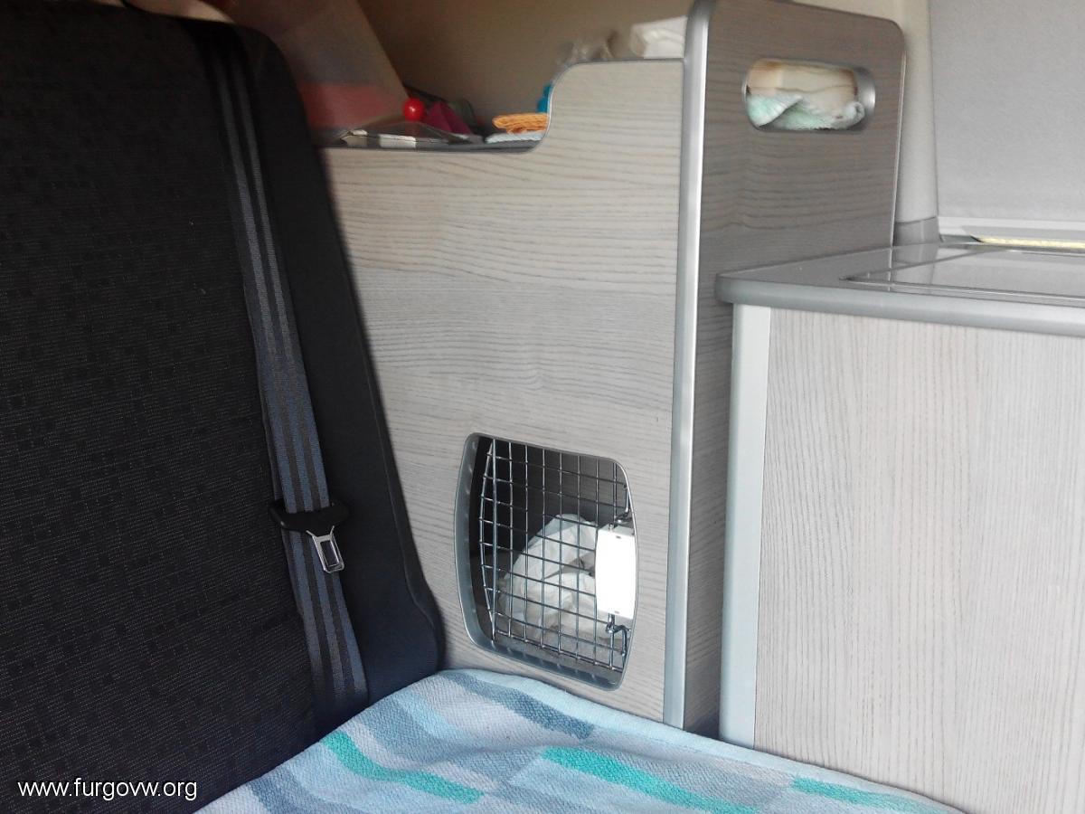

Hola compis comparto la currada del mueble la planificación i las medidas hasta su ejecución fueron de muchas más horas que de hacerlo pero decir que estoi encantado del resultado i lo práctico que es,la familia i los amigos me felicitaron con gran sorpresa algunos dicen pero el mueble ya venia.mañana le pego unas fotos al otro mueble donde llevo a mis dos mejores amigos

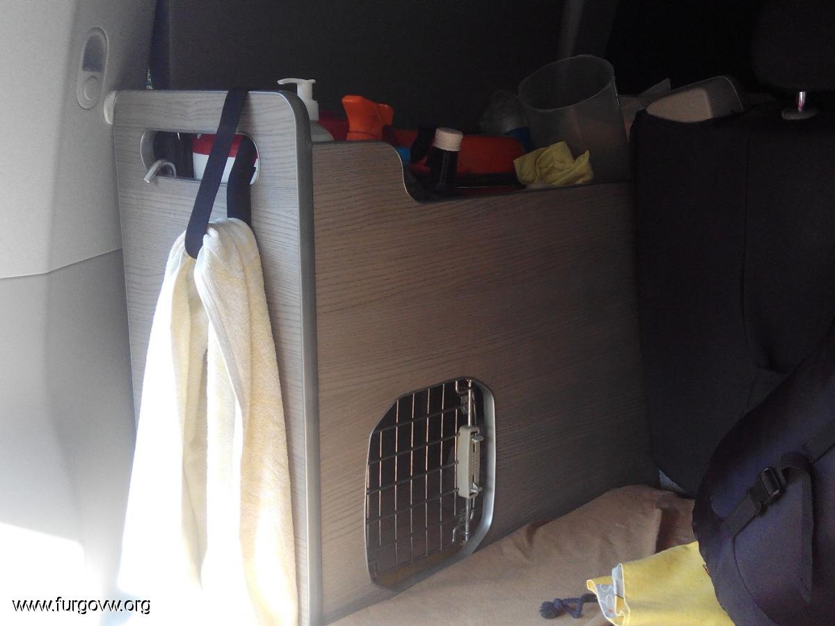

Ya las tengo,
La idea era hacer desaparecer los transportines e integrarlos en el mobiliario vienen a casi todas nuestras salidas i los más cómodo era tenerlo siempre a punto desde luego a ellos les a encantado hasta el punto que el que se quejaba en los viajes a dejado de hacerlo, no tardaron en ver de qué iva el tema al poner las puertas de los transportines.

Muy guapos esos muebles, y sobre todo vaya currada sacando plantillas de todo.
Que material has usado?
Los has hecho tú?
A mi mujer le gusta algo asi, la pega es que nosotros vamos a tener la de 5 plazas y nos limita algo el mueble.
