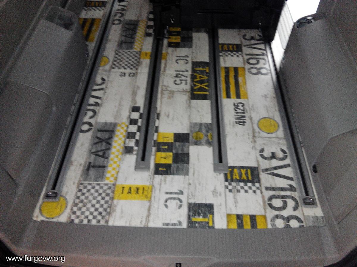

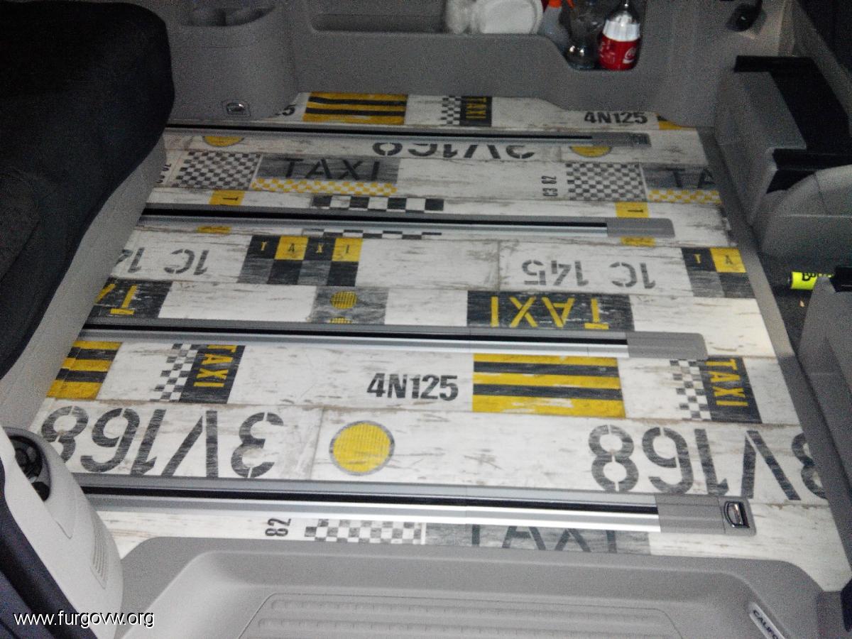

Hola esto es lo siguiente proteger el suelo,lo mejor de todo es lo efectivo a la hora de pasar la escobita.
sl2
Tricilindrico
Sacaste los raíles para meterlo un poco por abajo y lo cortaste a medida?

Hola.
Fue lo primero en colocar a la furgo. El suelo en negro es muy sucio!!
http://www.leroymerlin.es/fp/320802_teplon/teplon-teplon
Existe este mismo en distintos tonos.
La venden en rollo por metros. El ancho supera los 1.5m por lo que en una pieza da todo el ancho de la furgo.
Cortarla a tijeretazos y sin desmontar nada la furgo toma otro color.
Creo recordar que el metro sale a 90€. Se lo he puesto solo en la parte delantera por lo que con un metro solucionado. El maletero queda como esta con un mueble y cajón estraible.

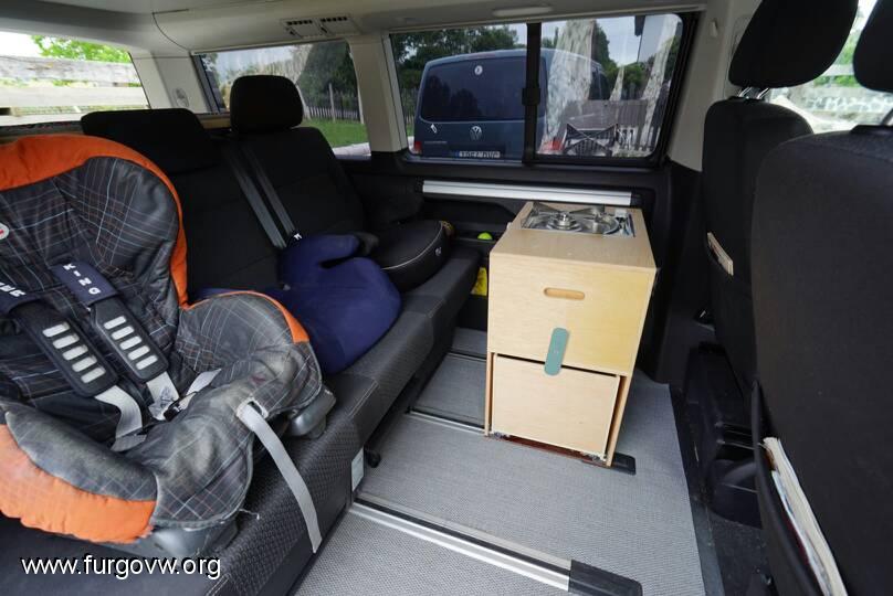

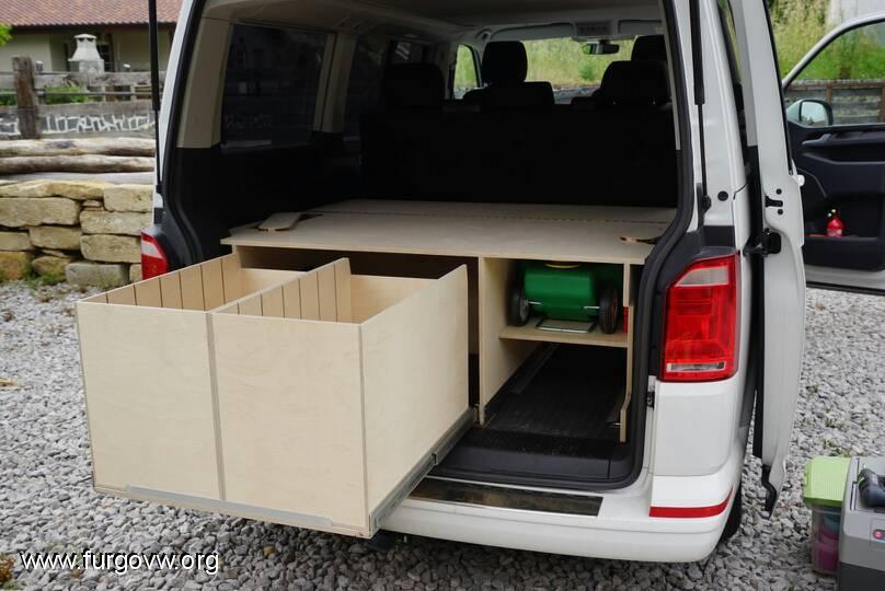

otovan
Julio 01, 2016, 18:32:12 pm #156 Ultima modificación: Julio 01, 2016, 22:05:29 pm por otovan

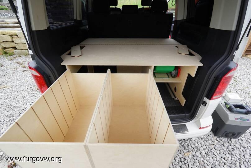

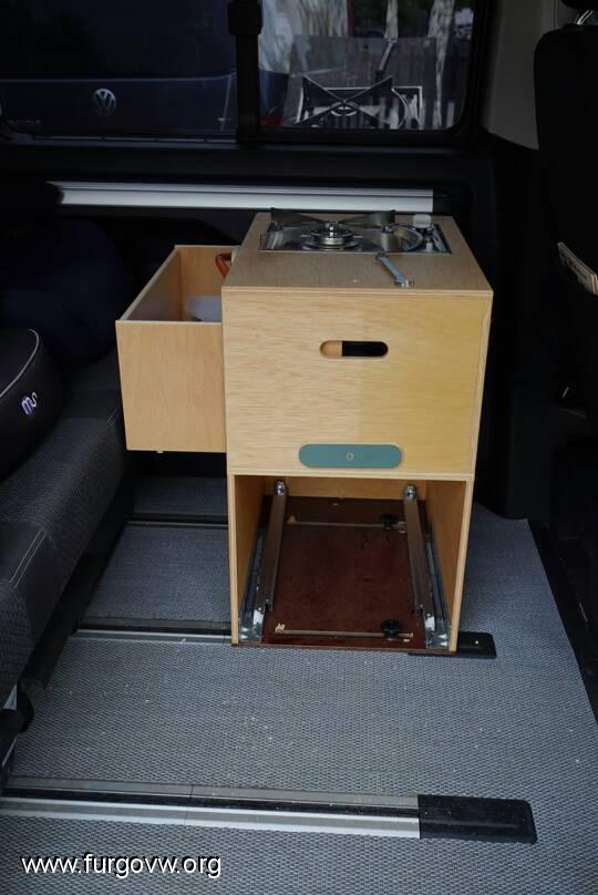

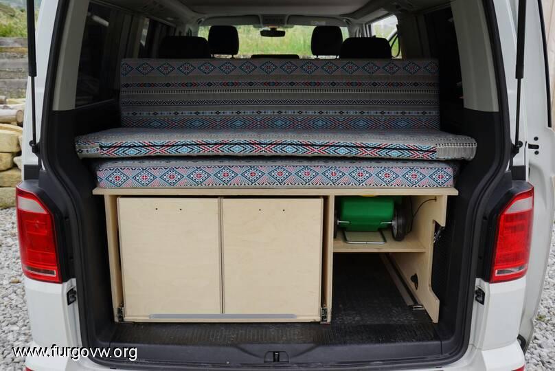

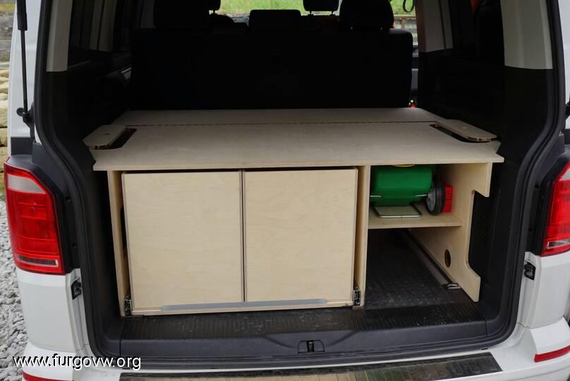

Me he colado en la respuesta del suelo pero practicamente pienso que hemos realizado la misma operacion.
Os enseño mi distribucion segun va quedando.
Efectivamente a la obra estoy junto con mi hermano que es evanista.
De momento falta rematarlo esteticamente sobre todo la cocina a la que se puede añadir la mesa que trae de serie.
La cama la completo con el multiflex casero que lleva una tabla con una visagra de piano y reclinando el respaldo hacia adelante.
A su vez tengo dos cajones detras del asiento de quita y pon donde se asienta el tablero que lleva la bisagra. Asi al quitarlos consigo espacio para un 6°asiento atrasando la bancada.
Menorca nos espera la proxima semana por lo que funcionalmente esta casi al 100%
La prueba de fuego 20 dias con toda la familia en el carro.

Si,saque los railes, cuando sacas los tramos pequeños de alante recoces el sistema que lleva,es una pequeña lengüeta que prensa el raíl las mas puñeteras son las de los laterales esas no las puedes apalancar i las tienes que hacer bibrar dende la parte interior, las otras dos piezas de plástico que son la que separado suelo de la cabina i la que cubre el cierre del portón salen fácil

otovan
Khristian7000,
De momento el montaje va atornillado a las guias sin hacer ni un taladro. Por lo que espero no tener que homologarlo.
El coste, es muy relativo. Materiales,acabado,correderas, horas de trabajo.
Solo te digo que aunque lo apañe con mi hermano, he jodido la paga extra...
