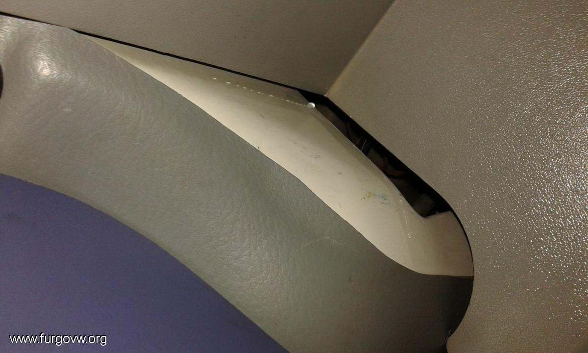

A ver si a alguien le a pasado cuando llueve me entra agua por detras de el ultimo armario de la california el que tiene dos baldas .no se como solucionar hace poco desmonte todos los muebles para hacer unos arreglillos y selle por donde parcia que entraba el agua y despues de hacer unas pruebas parecia que ya no entraba pero el agua a vuelto a aparecer .alguien que le haya pasado algo parecido ?

buenas desmonta vuelve a mojar y mira haber por donde entra agua , con que lo sellaste?  la masilla de poliuretano es buena para esas cosas o la silicona que se usa para el pegado de lunas. si usas otros pegamentos o siliconas quizas no sellen bien

Gracias por responder .ya desmonte el mueble y los guarnecidos y lo selle por donde pensaba que podia entrar y luego le hice pruebas con el agua y sigue entrando

Buenas, lo mismo te entra por la junta del portón que no selle bien

Voy a liarme a desmontar todo otra vez y sellare todo incluida la goma .gracias
