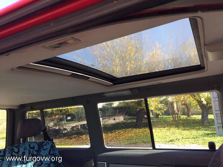

En breve recojo una t4 multivan Tdi, para usar de segundo vehículo.
Ha sido un poco "pensat i fet" (pensado y hecho, que decimos los valencianos). Andaba buscando otra cosa, pero salió rana, y esto estaba a la venta en mi pueblo.
Tiene algunas cosillas para hacer, como a mi me gusta  .meparto, entre ellas, tiene el techo solar eléctrico encima del salón, y
el dueño me dice que cuando llueve le entra alguna gota de agua, y que lo que hace es ponerle cinta cuando preve que va a llover.  .panico

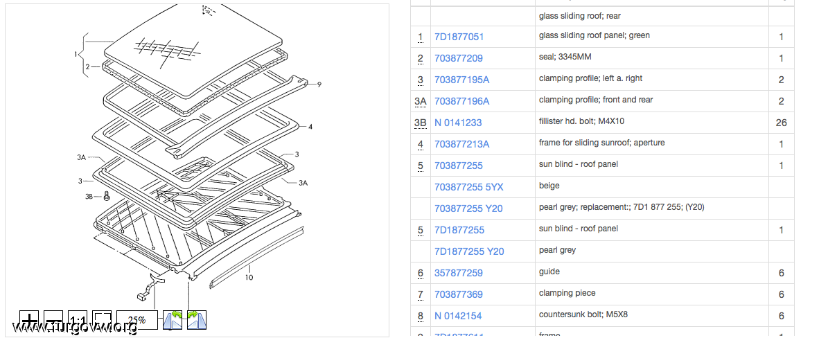

He estado mirando un poco en el ETKA:
Entiendo que la junta es la pieza DOS de la primera foto, referencia 703877209.
¿alguien ha tenido el mismo problema? sabe si hay stock de repuestos ? he visto esta referencia en alguna tienda extranjera, pero no estoy seguro  de necesitar solo esta junta, y no tengo la furgo aun.

Yo tuve problemas con el techo solar en un golf IV,te cuento lo que yo haría y me tocó hacer e su día,
-Lo primero que has de comprobar es que la salida del tubo del desagüe este liberada,deberia estar abriendo la puerta en la parte del interior donde las bisagras,en mi golf estaba ahí,supongo que en las furgos debe ser igual,a mi me pasó que me encontré como pegadas las puntas,apreté un poco para despegarlas y apañado,para garantizar que no me volviese a suceder,corte la punta del tubo que sobresale y solucionado.
-Otra cosa que se puede hacer es soplar con aire a presión por los desagües del techo solar...abres el techo y con una pistola intenta encajarla en el desagüe y dale aire.
-Si haces eso y sigue sin apañarse,puedes probar otra que consiste en pasar una guía de esas de electricista para cerciorarnos que no está obstruido el conducto.
si a la hacer todo eso o si ya sabes que el desagüe y la salida del desagüe y tubería están despejados,te tocará comprobar el ajuste del techo solar.
-después con el tiempo,otra putada que me pasó en el golf fue que los techos solares llevan unos conectores a los tubos de desagüe y estos como unas bolitas o empalmes que con los años se quedan rígidos y por ahí se me pasaba el agua,así que me tocó desmontar todo el guarnecido del techo (un culo) y decidi ponerle un cordón fino de silicona  o masilla de pegado de lunas para que la junta quedara sellada,antes de volver a montar todo,comprobé que no se pasaba el agua y solucionado.
Espero que te sirva de ayuda.
Después de todo este tocho,lo que saque en claro es que no volvere a tener un vehiculo con techo solar,acaban dando problemas,de los 2 que tuve,me dieron problemas ambos.
Saludos!!!

Jaja joder muchas gracias por la explicacion. Yo esque casi seguro creo que es del techo, porque otra opcion me comentaron que podría ser por la luna que alomejor la hayan cambiao y no este bien puesta, tendre que probar echando agua en uno y otro sitio a ver de donde es el problema. A un amigo con una t4 le paso algo parecido a lo que cuentas con el techo. Tuvo que desmontar guarnecidos y el problema lo tenia en las uniones, que se habían soltao los tubos.
A ver si encuentro lo primero el desagüe que es lo mas facil porque no lo tengo localizao.

Si están en la zona de las bisagras de la puerta tendrás 2 gomas,una es el mazo de cables que va de la furgoneta a la puerta y la otra tiene que ser el desagüe,yo creo que lo verás claro,ya me cuentas,cualquier duda,intentare ayudar,un saludo y suerte!!
