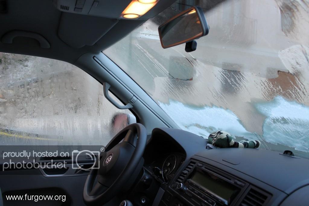

por si queréis darle una hojeada, he reeditado el brico de la página 1 a partir de la foto nº 27, con 5 fotos más y añadiendo el flash del vídeo en su parte final, ahora si que queda el brico definitivamente terminado.

Con el video ahora si me  queda perfectamente claro como funciona.

según mi planteamiento, hay que valorar:
por un lado la pequeña cubeta del limpiavidrios y el tamaño que ocupa dentro de una furgo, más los 3 minutos que se tardan en limpiar los cristales........................fin
por otro lado lo que tu expones; tiempo en instalar ambos protectores, seguro que es superior a los 3 minutos, pero es que al día siguiente, antes de retirarlos, debes ventilar bien la furgo para que salga toda la humedad antes de retirarlos, al retirarlos, doblar el protector interior y guardarlo, tamaño: unos 3-4 Dm³  luego el exterior, que seguro estará mojado, ¿dónde lo secas?  o lo guardas en una bolsa impermeable y ya lo secarás cuando paremos a comer, pero su tamaño?, otros 3-4 Dm³ y unos 5 minutos como mínimo en guardarlo, ....................................esto compensa?  creo que sólo por el ahorro de calefacción, el gasto en tiempo y faena es muy superior a parte del gran bulto que ocupan, cosa vital en furgos pequeñas............... .confuso1
