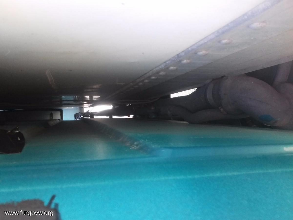

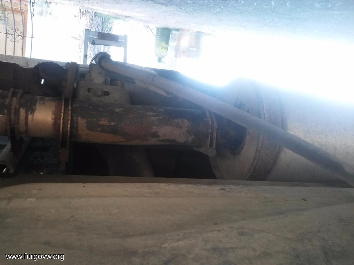

Los doa depositos se llenan por arriba por debajo conectaos y no se te olvide respiraderos en los 2.
ruedasnomadas
Cibo
Ostiax Ruedax Muchax Graciax!!!  .ereselmejor  .palmas
Me las descargo para poder darles la vuelta  :P. ¿Con respiradero te refieres por donde se sale el gasoil si te pasas llenando el tanque?
ruedax
Si entraron torcidas perdona.
El respiradero llega Asta cerca de la boca de llenado.creo se ve en foto.tu ya tienes ke tenrlo en tu deposito.fijate
