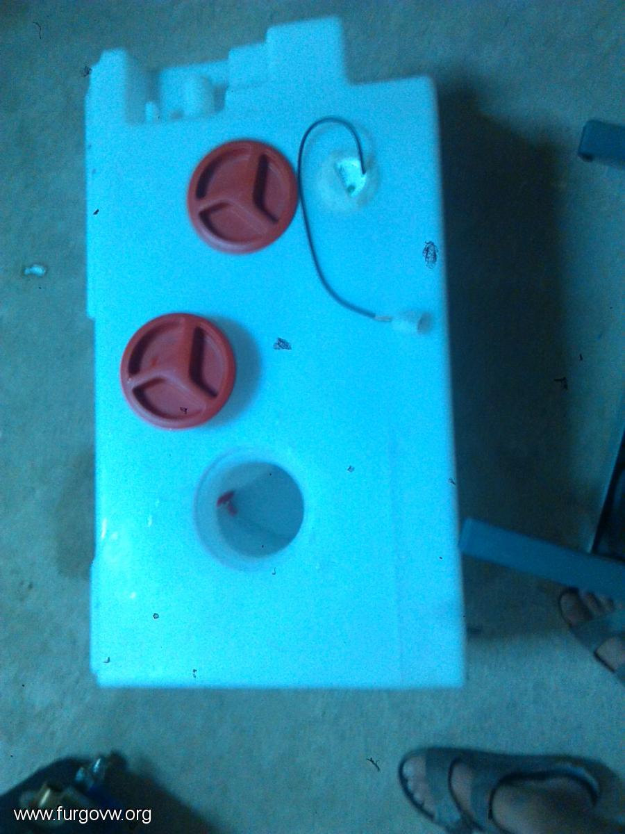

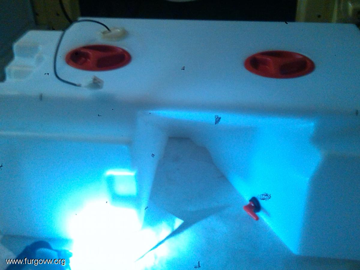

Aqui va el de sucias con los dos "empalmes" (no tengo vocabulario de agua .confuso2 .confuso2) de 32, uno vendra del plato de ducha y el otro de la pica de la cocina. Ahhh tambien he instalado los dos tornillos que se ven que irá enchufado al sensor CBE que me dice si esta lleno.
Le he puesto el grifo de salida, pensaba en electrovalvula pero va bien de momento.
Despues vi que habia depositos que ponian aireadores para cuando entra el agua que salga el aire y consegui estos que són de valvulas neumaticas. Le he puesto 2. Aqui estan planteados....no tengo foto de el acabado que he hecho hoy
PROBLEMA: Esta salida del deposito la he agujereado yo, para poder meter todos los aparatos dentro del deposito y ahora no sé que tapón comprar.... .loco2 .loco2 Alguien sabe si los tapones DIN96 van a ir bien???

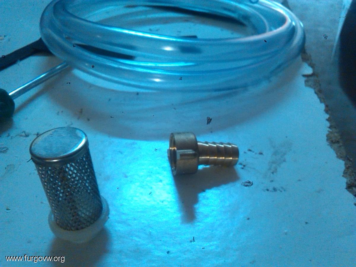

Vamos a por el de limpias, he puesto el sensor de la centralita CBE y un racord de salida (el rojo) donde conectaré la salida de agua.

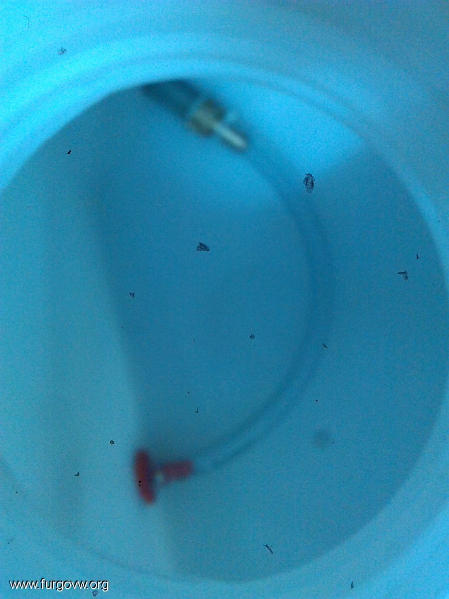

Este deposito al ir debajo del asiento doble trasero queda un poco inclinado hacia adelante. Entonces no podia aprovechar toda el agua que llevaba en el deposito, asi que he puesto una manguera por dentro con un filtro para que no se ensucie la bomba de agua.

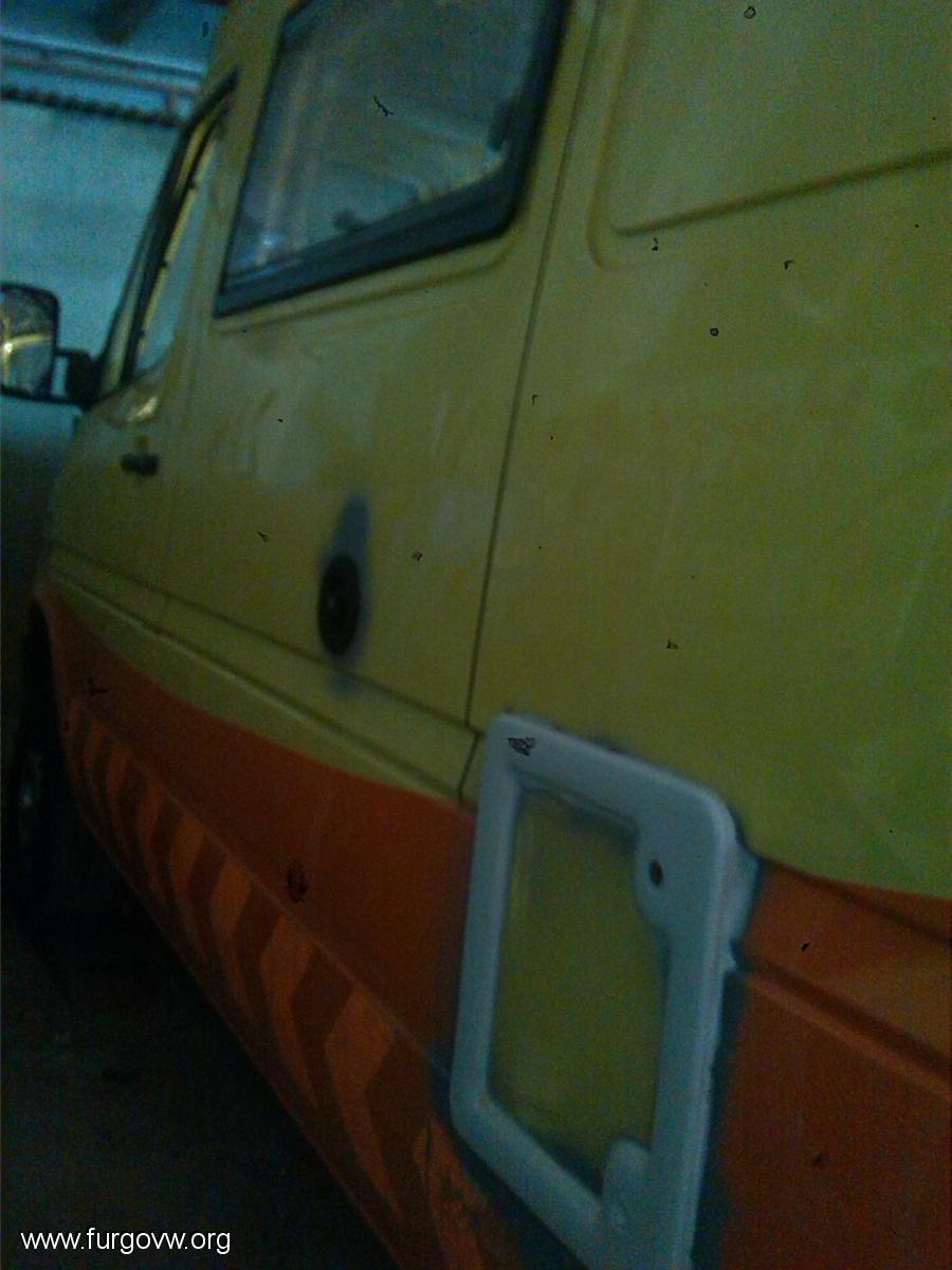

Aqui ya se ve planteado dentro de la furgo con la bocana de llenado con el tubo de 40 por dentro.

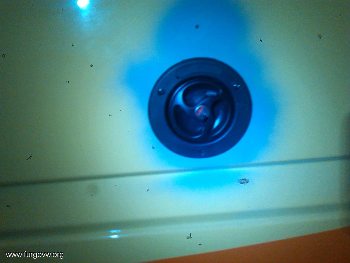

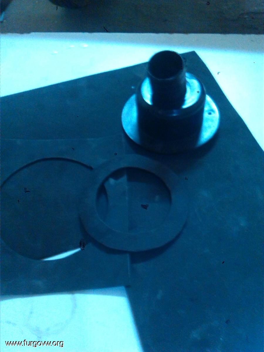

Para la bocana de llenado necesitaba una junta y me he hecho una con un material que no se como se llama, es como Armaflex pero de 1,5 mm y va bien para un monton de cosas.
Bocana de llenado puesta:

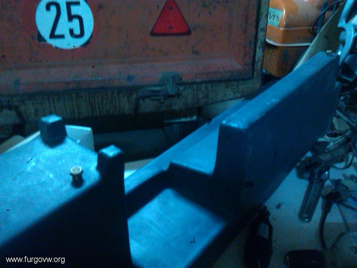

Esta mañana he estado vaciando el deposito de gasoil porque lo tengo que bajar para montar el Espadin de la DUALTOP.
Despues de tragar un poco de gasoil y hidratarme, .baba .baba
He ido a la ferreteria y he encontrado unas bombitas de pompa que van de lujo, lentas pero sin sabor a gasoil!!!! .palmas .palmas

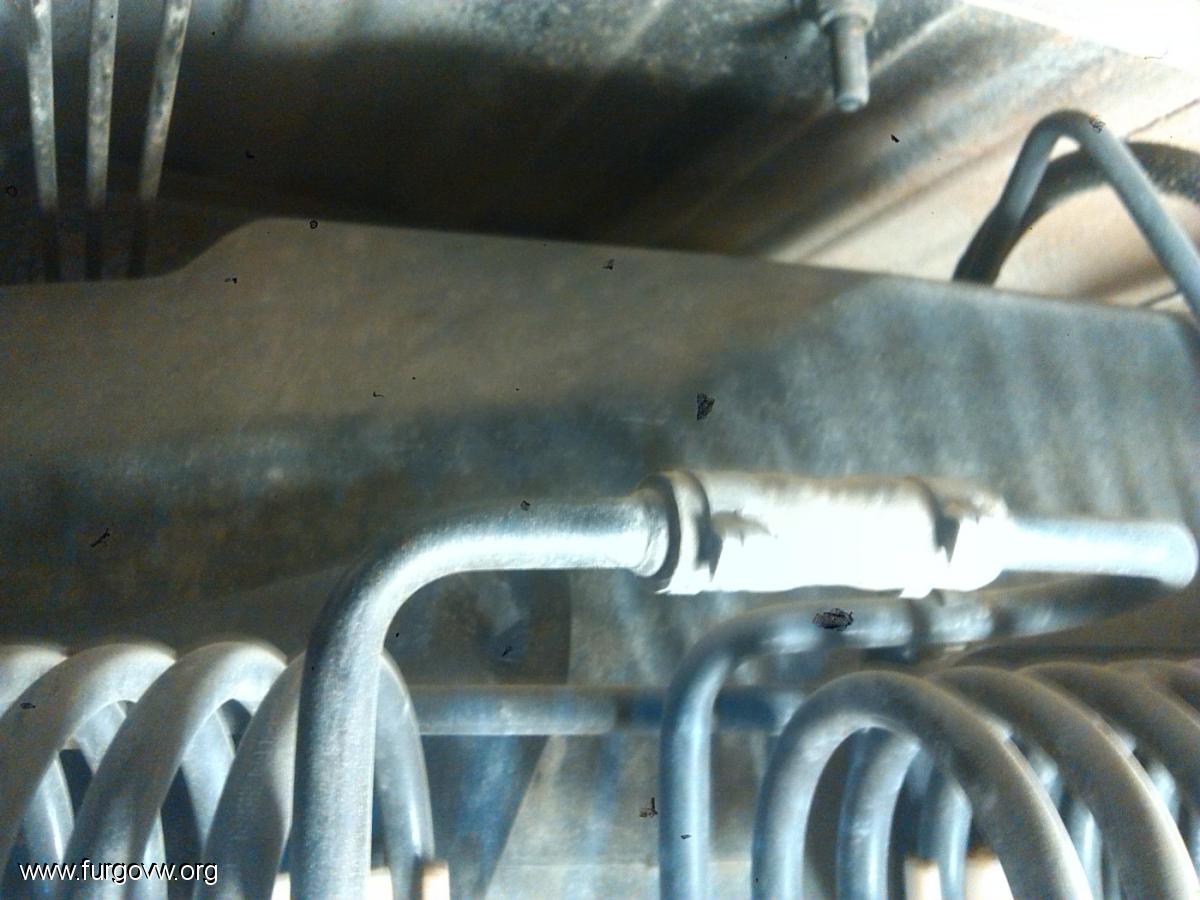

Después he probado de bajar el deposito y necesito dos manos más porque me he quedado con el deposito en el pecho y sin poder moverme.........

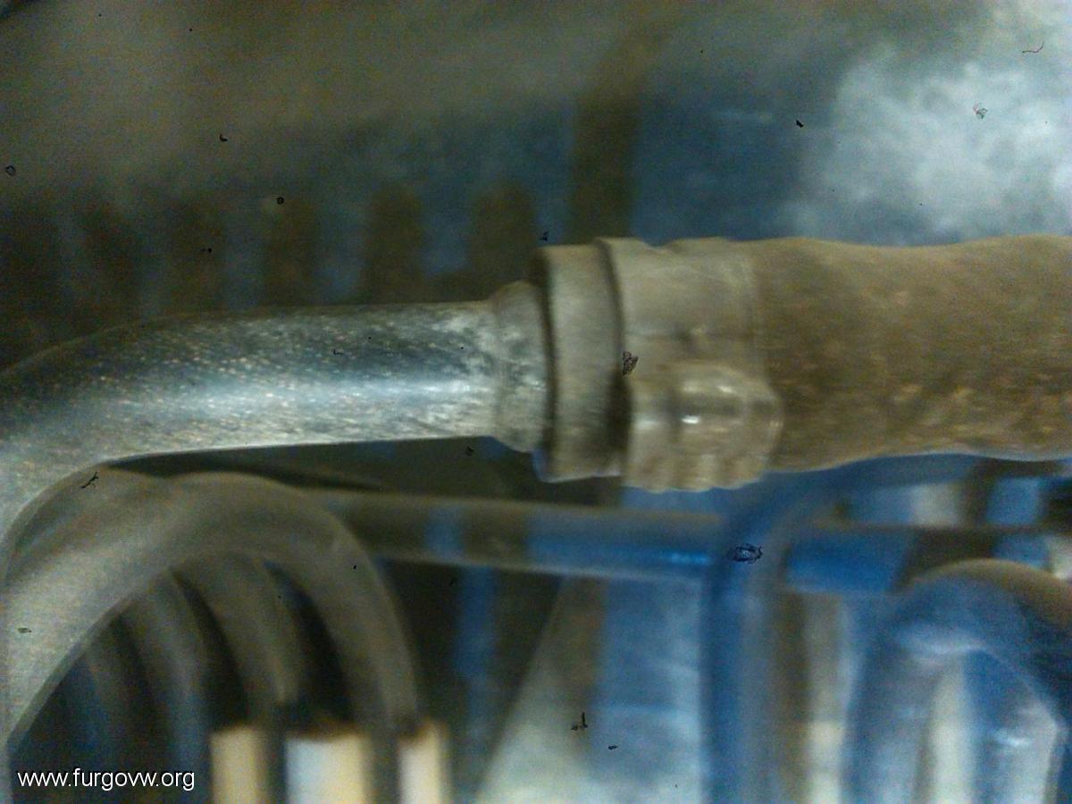

Hay creo que unas grapas que tendre que sacar.....aquí van las fotos....alguien sabe como se abren:
Me da miedo a cagarla. A ver si en esta foto se ve mejor......vaya mobil chumbero tengo!!!!
He probado con alicates y ni se immutan????? Brrrrrr!!!

pais
Ricardito
Ábrelas o rómpelas con unos alicates de puntas finas  y pones nuevas de acero inoxidable normales de que son tornillo sinfín
Mi Ex-Furgo:  http://www.furgovw.org/index.php?topic=266053.0
No respondo privados, citarme y respondo en publico. Gracias por ayudar a la comunidad.
HP1961
Podría ser peor...
manolo4x4
Xacto, pierdes el.tiempo en reciclarlas, eso va fenomenal compi
rovas
Perfecto, oido planchaaaaa!!!!!!
Me las cargo y comprare unas abrazaderas pequeñas normales y fuera.
