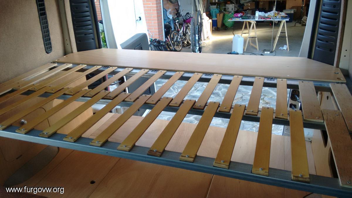

Mi idea inicial de cama para la parte superior era algo que he visto en varias furgos.
És un doble que me gusta porque se mete uno dentro de otro y se queda en individual cuando quieres.
Tanto para viajar los 4 como para dejarlo en el garage me parece buena idea. El problema lo veo en el punto  medio de la estructura.
Como lo veis con la estructura esta del IKEA EXARBY?
A mi en realidad me interesaria que pase de libro cerrado(individual) a libro abierto cama doble......ese no lo hará verdad??? Abierto se queda a 90 grados o algo así.....

manolo4x4
Exacto a 90°, para eso tienes que poner otro tipo de bisagras, entonces ya puede ser que te interese comprar dos somieres y las bisagras y colchones pir separado

ESERO
Los clik-clak de ese asiento solo permite 90º. Lo que te explicaba en el hilo de manolo era porque creía que lo querías plegar y dejar tipo posición asiento y por eso te dije que ni avanza lo suficiente ni te dala altura de la cama.
Espero no haber molestado.
Si el cuadradillo del asiento es reforzado resistirá perfectamente, ya de por si los cuadradillos normales resisten si no te pones a saltar en ellos y parecen que están hechos de cascara de cebolla.
