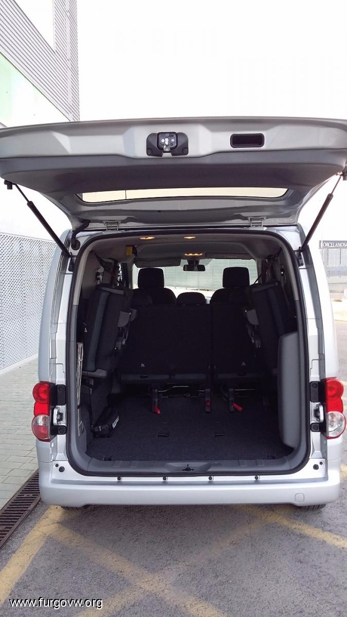

Se ve muy recortaita, no tienes fotos del interior? Es para conocerla por dentro.
SALUDOS Y CERVEZAS

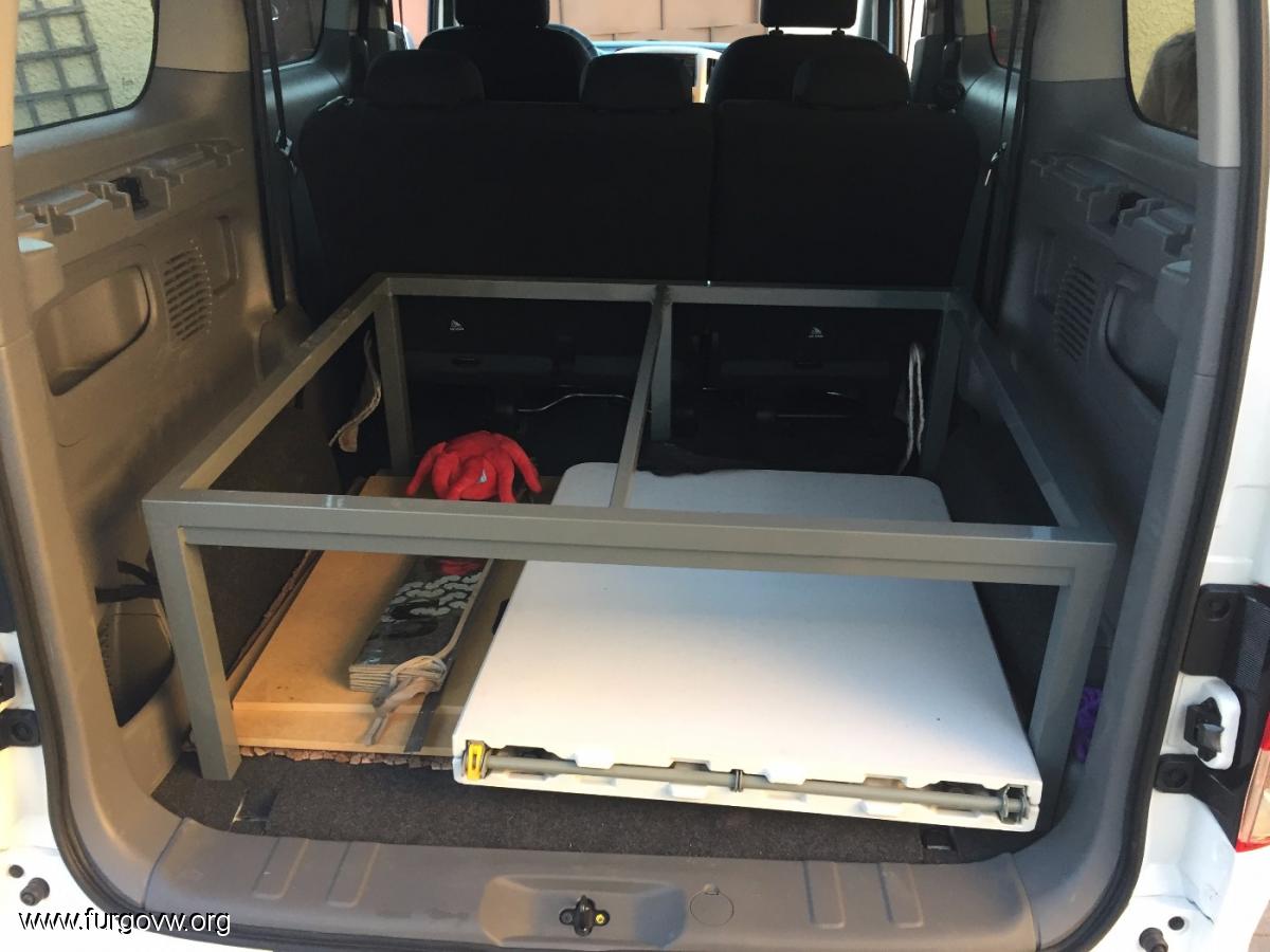

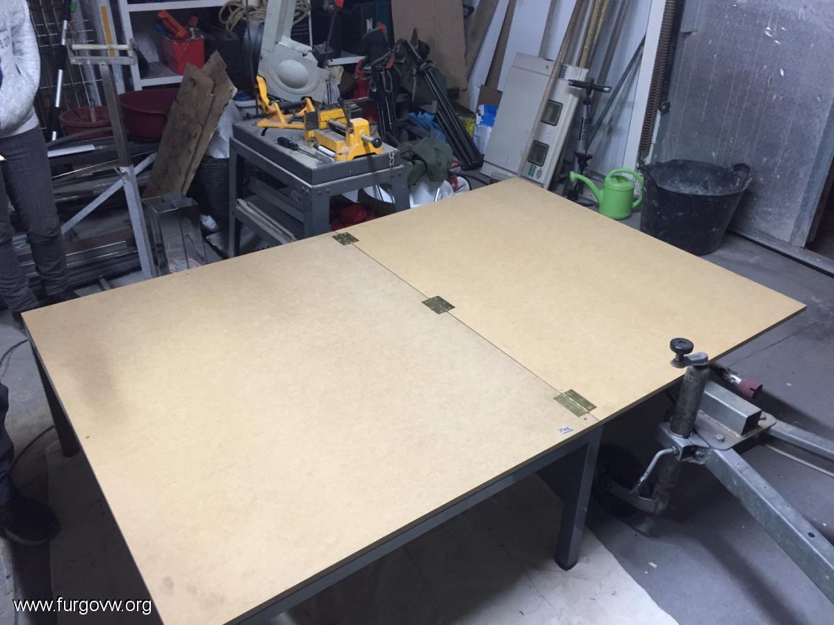

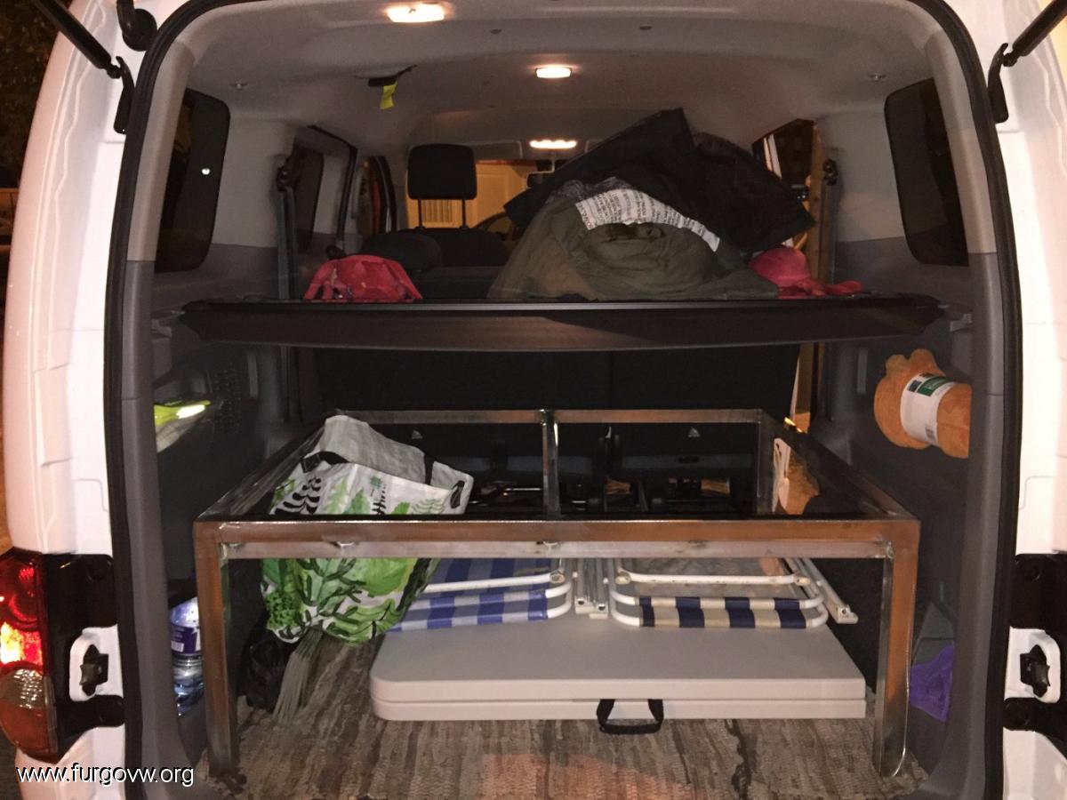

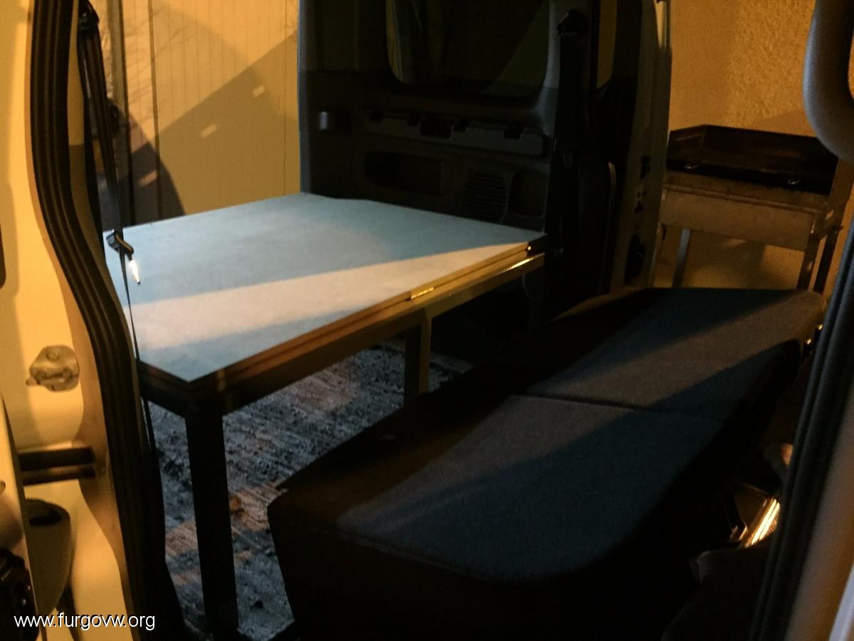

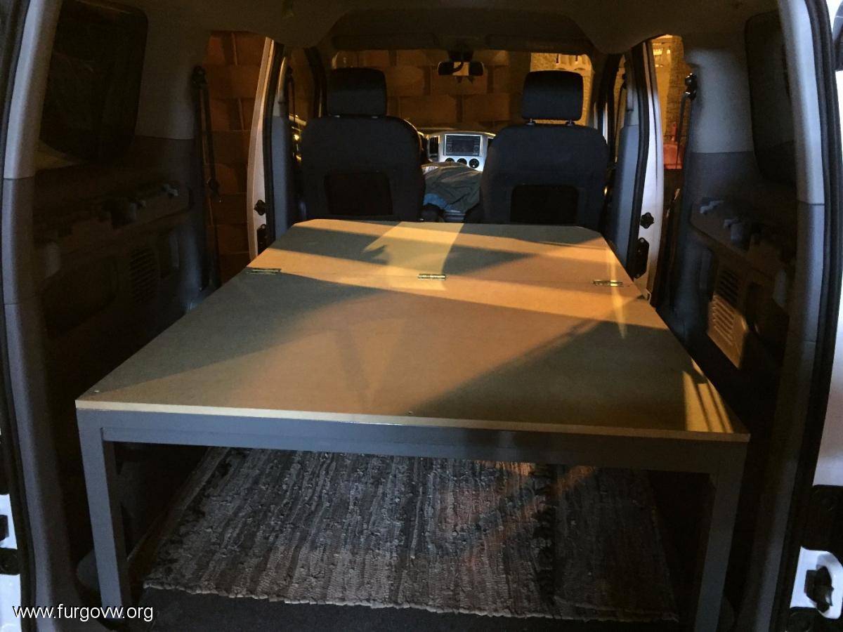

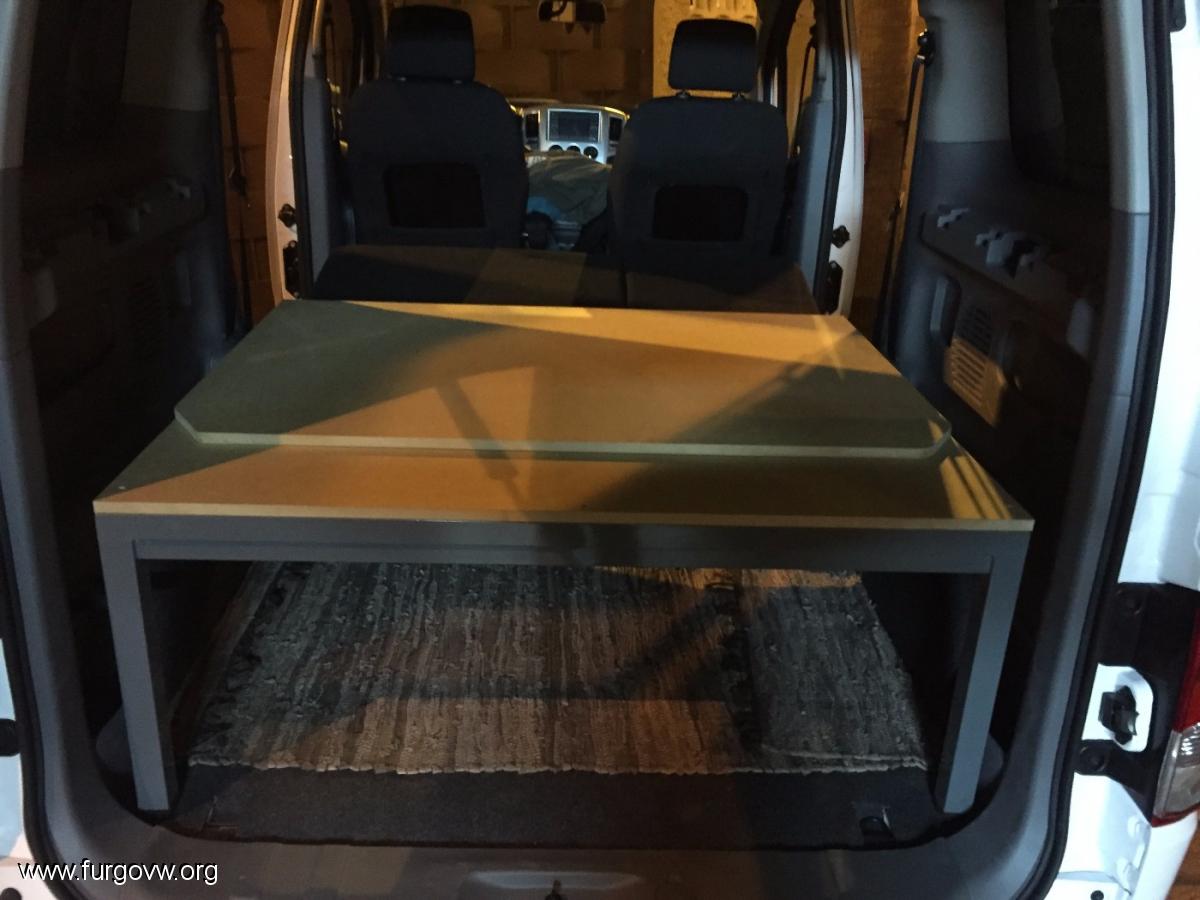

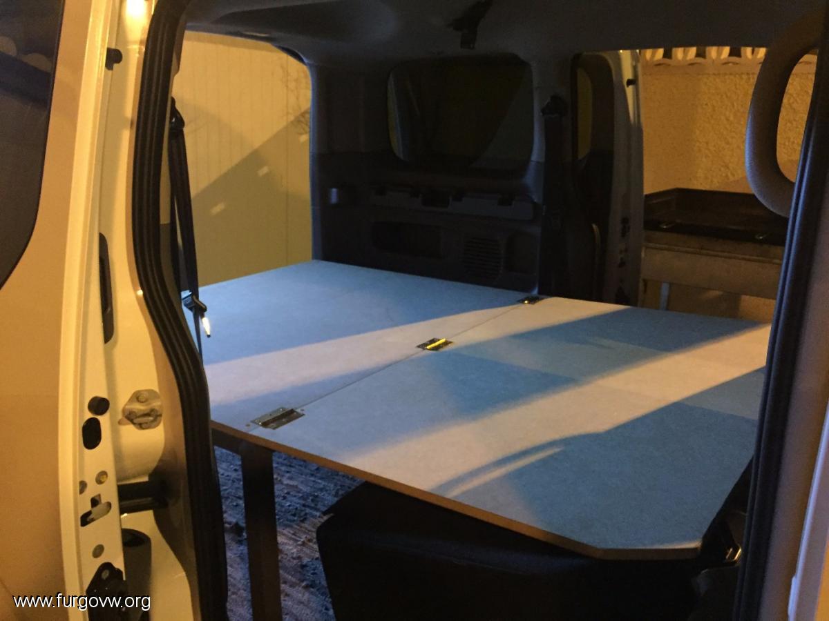

Aqui van las fotos de la cama que nos hemos instalado, no esta tan currado como lo que haceis por aqui, pero a nosotros nos vale ;D ;D
1ºLe encargue a un amigo que me soldara una base
2º La lleve a pintar al horno por la resistencia
3º Compre un tablero de MDF lo cortamos a medida, lo fijamos a la base y le colocamos unas bisagras
4º Por ultimo cajeamos las esquinas para salvar el tapizado del techo y listo
Espero os guste nuestra humilde cama, nos falta el colchon, de momento tenemos uno inflable de camping, investigare por aqui a ver como lo hago

Eso mismo hice yo con un todoterreno que tube, armazon de hierro, con tablero encima, sujeto a las anillas del chasis, por si algun frenazo que no se moviera, y luego le puse foan encima de la madera , para no estar muy duro, y al final colchon encima.
Por lo menos la tienes muy apañada. Gracias

¿Las medidas de la estructura las tienes?
Estoy planteandome algo por el estilo, con la complejidad que es una 7 plazas con aire trasero y no podra ser tan cuadrada al tener la columna de la derecha.
