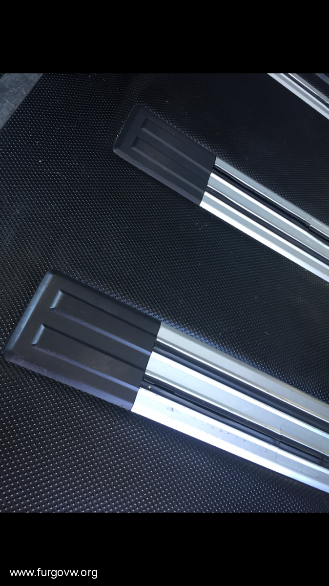

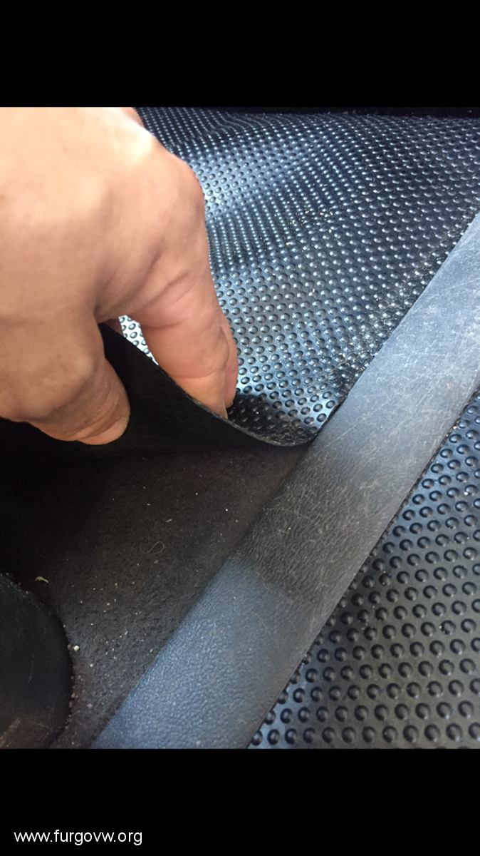

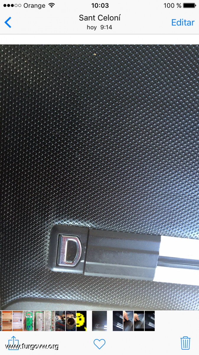

Yo en el suelo de la furgo compre una lona de plástico un poco grueso , quite los asientos y recorte un poco para ver las guías luego con un tornavis fui metiendo la lona por los estremos de las guías y los laterales de la furgo y me a quedado de lujo parece que venga de fábrica , eso si no lo pude poner en la parte de alante porque entre el conductor y el acompañante no es recto hace subida en el centro ( debajo del botellero) asin que solo hize toda la parte de atrás y ahora con un respiro o escoba , es un pim pam

Es plastico grueso de 1'5 mm y flecsible con grabado antilliscante para no patinar,se utiliza para forrar piscinas ,
Yo he estado utilizando un tornavis para ir apretando el plástico por debajo de las guías y demás pero todo lo que pude quitar fácilmente lo quite

Muy profesional, a mí no me queda también , además la transporter tiene diferente suelo,
Buen trabajo

Me a quedado de coña eso si , dos mañanas liado con las tijeras cúter y el tornavis a y celo de dos caras para que quedara más fijado a la tapicería , la verdad que me a quedado
