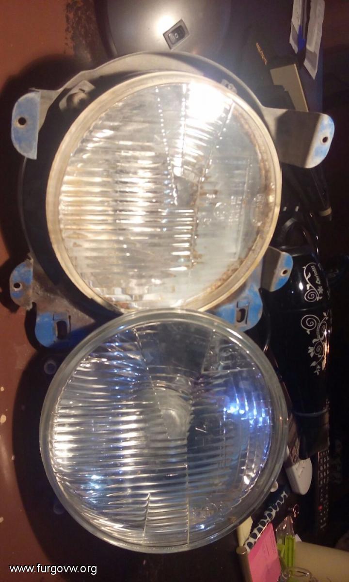

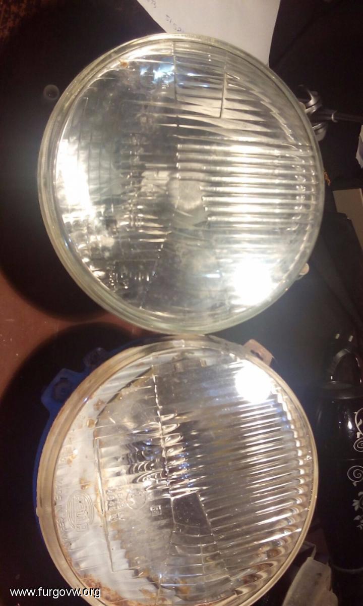

unas fotos de los faros:

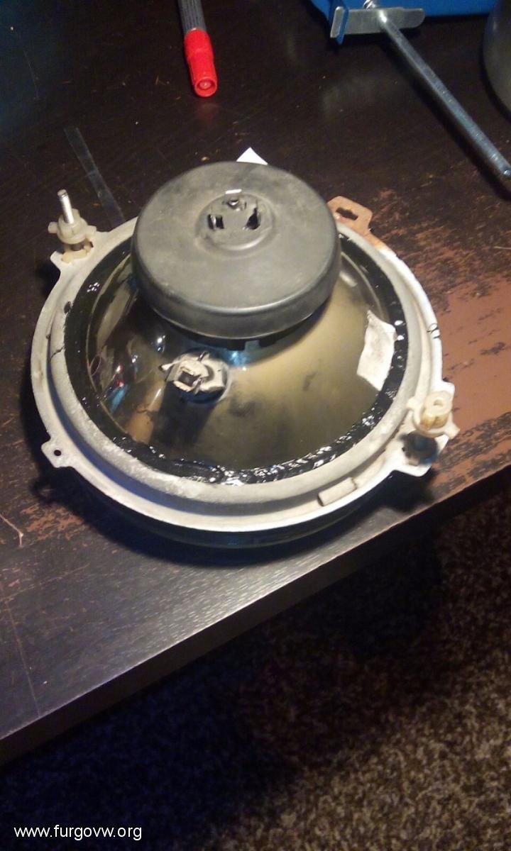

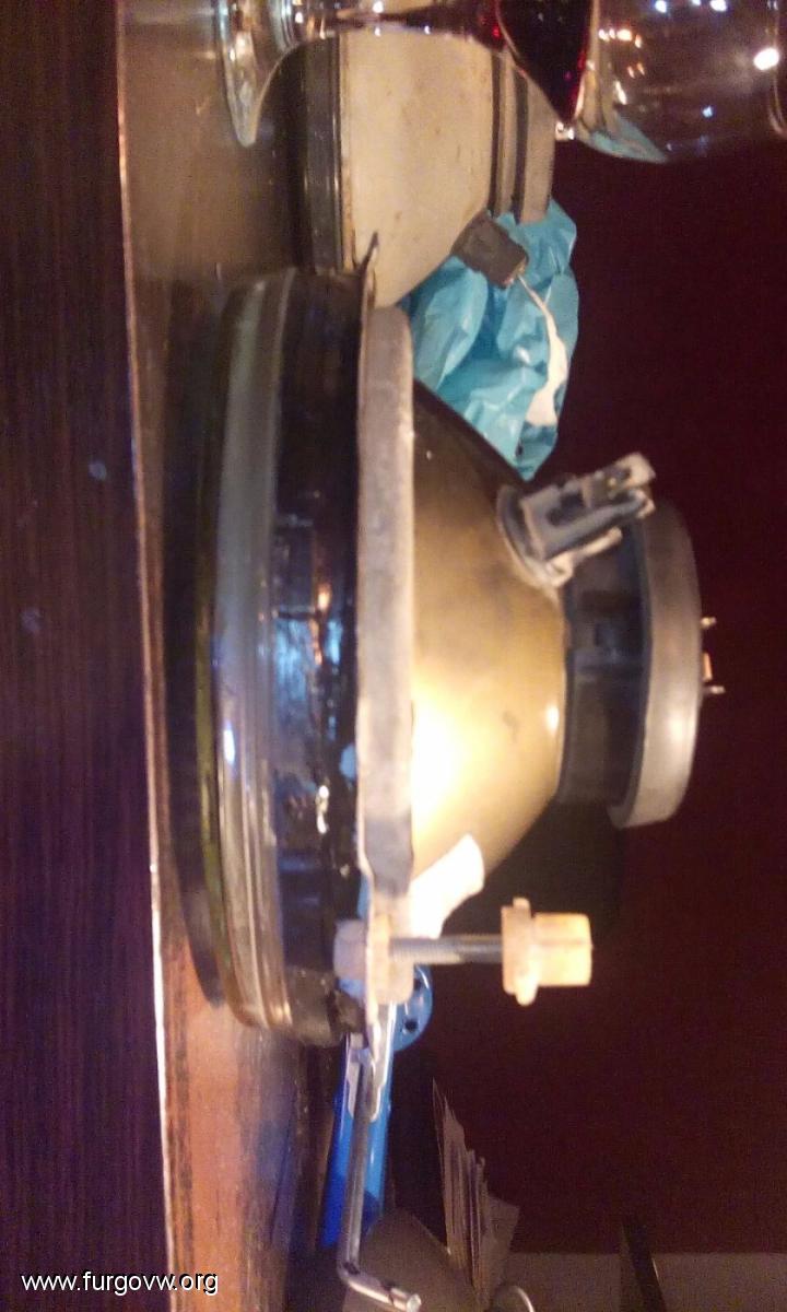

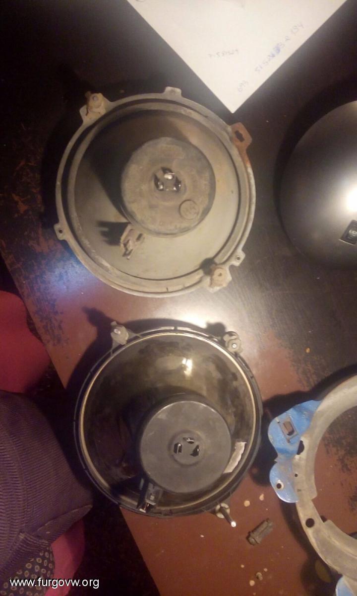

Tenia 2 opciones, o operaba la pieza que sujeta el faro para que aceptara el faro del golf o operaba el faro para que aceptara la pieza del faro de la t3.

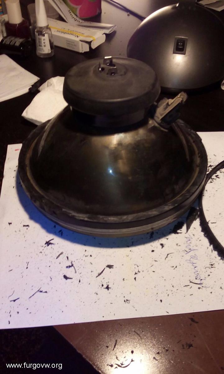

He optado por operar el faro aunque pueda ser mas chapucero por la simple razón de que no tengo ni herramientas adecuadas ni lugar de trabajo para hacer lo otro. Así que he cortado con una dremel del Lidl el plástico y ahora estoy a falta de comprar pegamento para metales y plástico (probablemente sikaflex  a menos de que alguien sepa de algo mejor) para pegarlo y montar el faro otra vez.
greco_pableras
Pues ya he pegado la pieza al faro
Ahora a esperar que seque, montarlo otra vez y ver que tal ha quedado la chapuza.

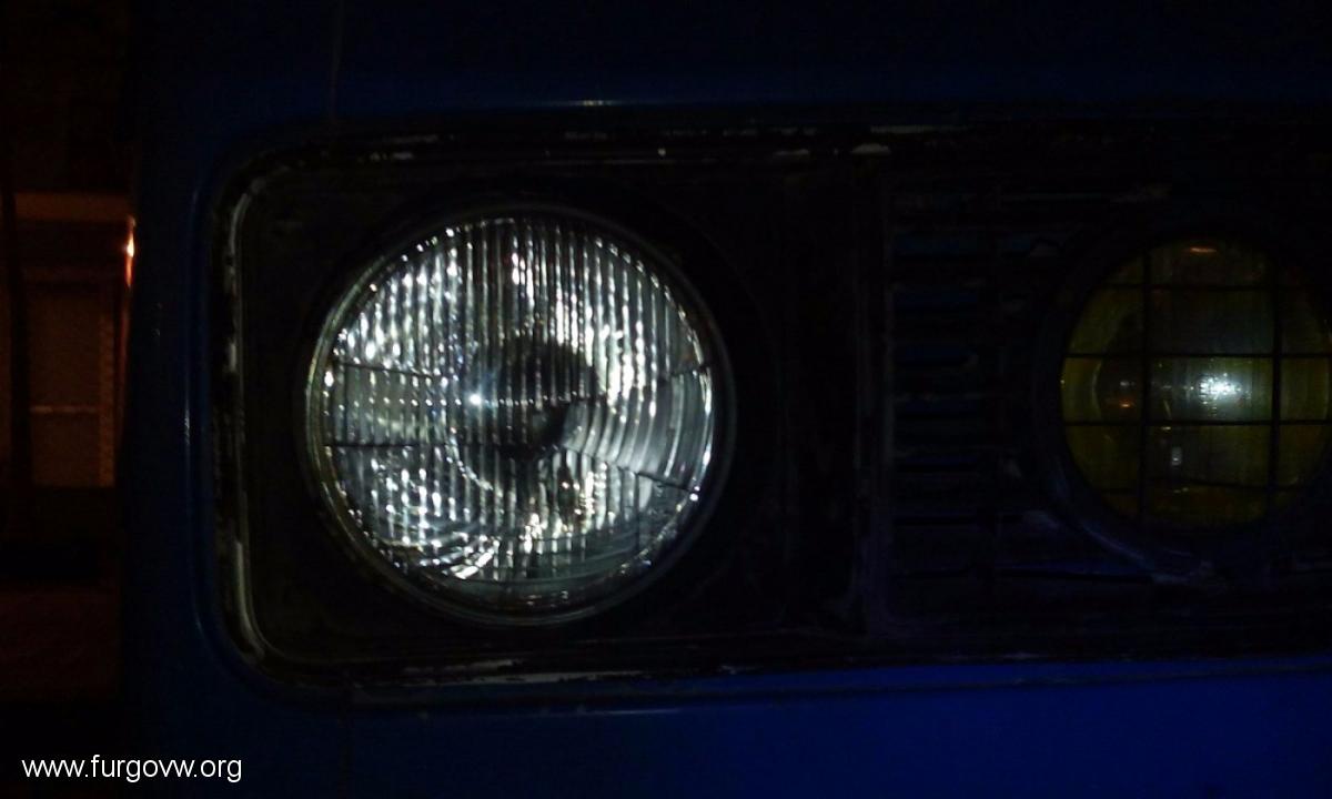

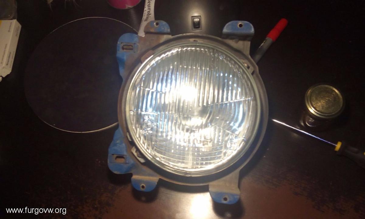

Fin de la adaptación:
He quedado contento con el resultado, ha quedado bien pegado y me ha parecido bien sencillo de hacer.
quatrel
Buen brico,
y mejora la luz respecto de las parábolas originales?
no por mucho tempranear amanece más madrugo
greco_pableras
Pues no se si la que tenia era la original, si se que estaba totalmente oxidada por dentro y se habia caido el reflectante, por lo que en mi caso si mejora.
Tambien comparando un faro con otro he visto que la parabola es un pelin diferente, la vieja era un poco mas profunda.

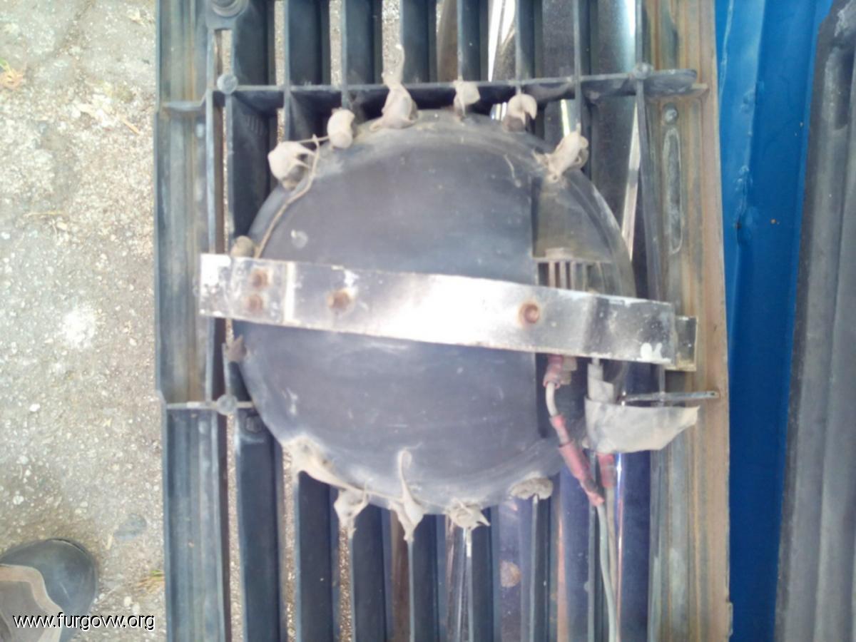

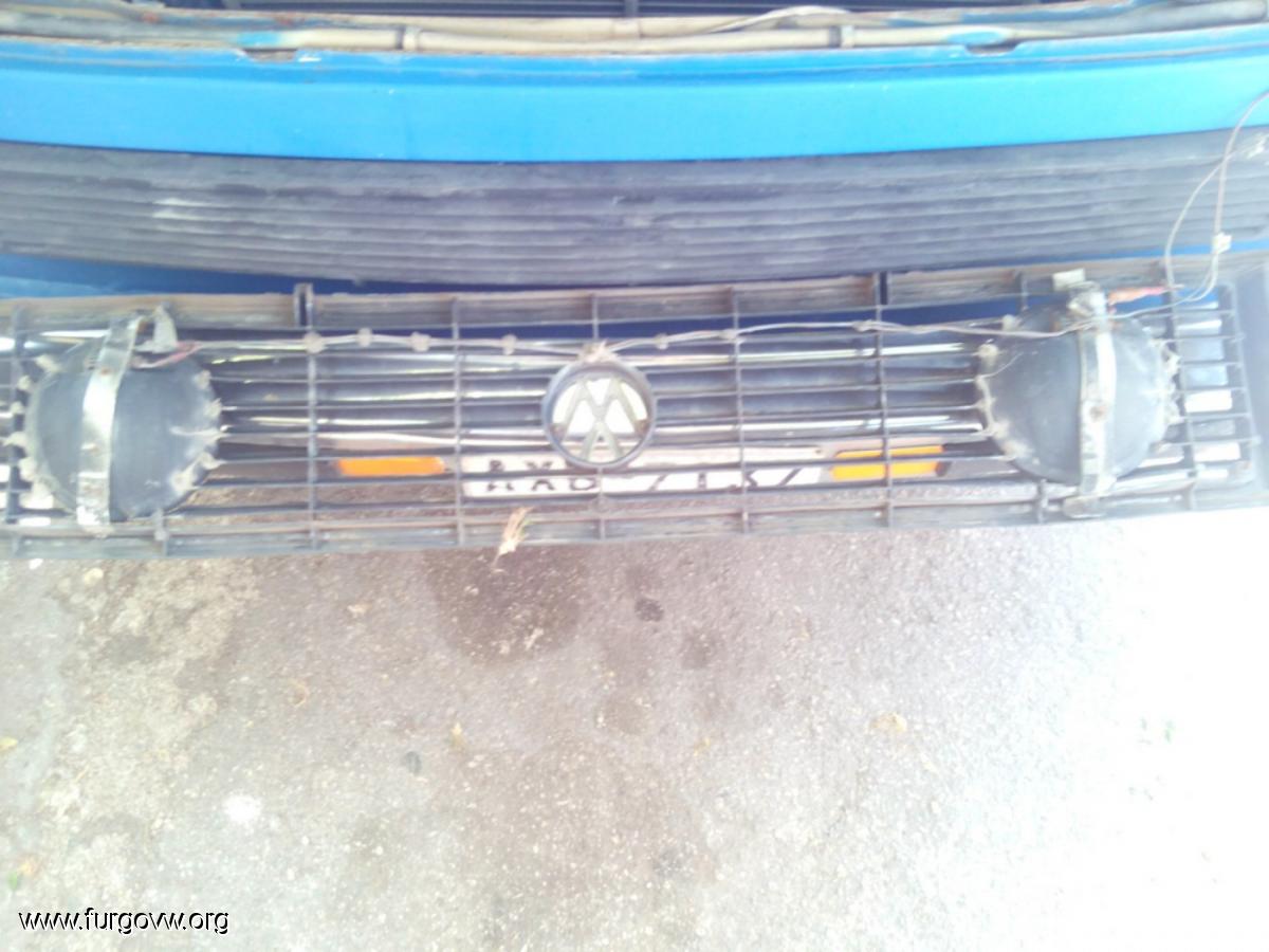

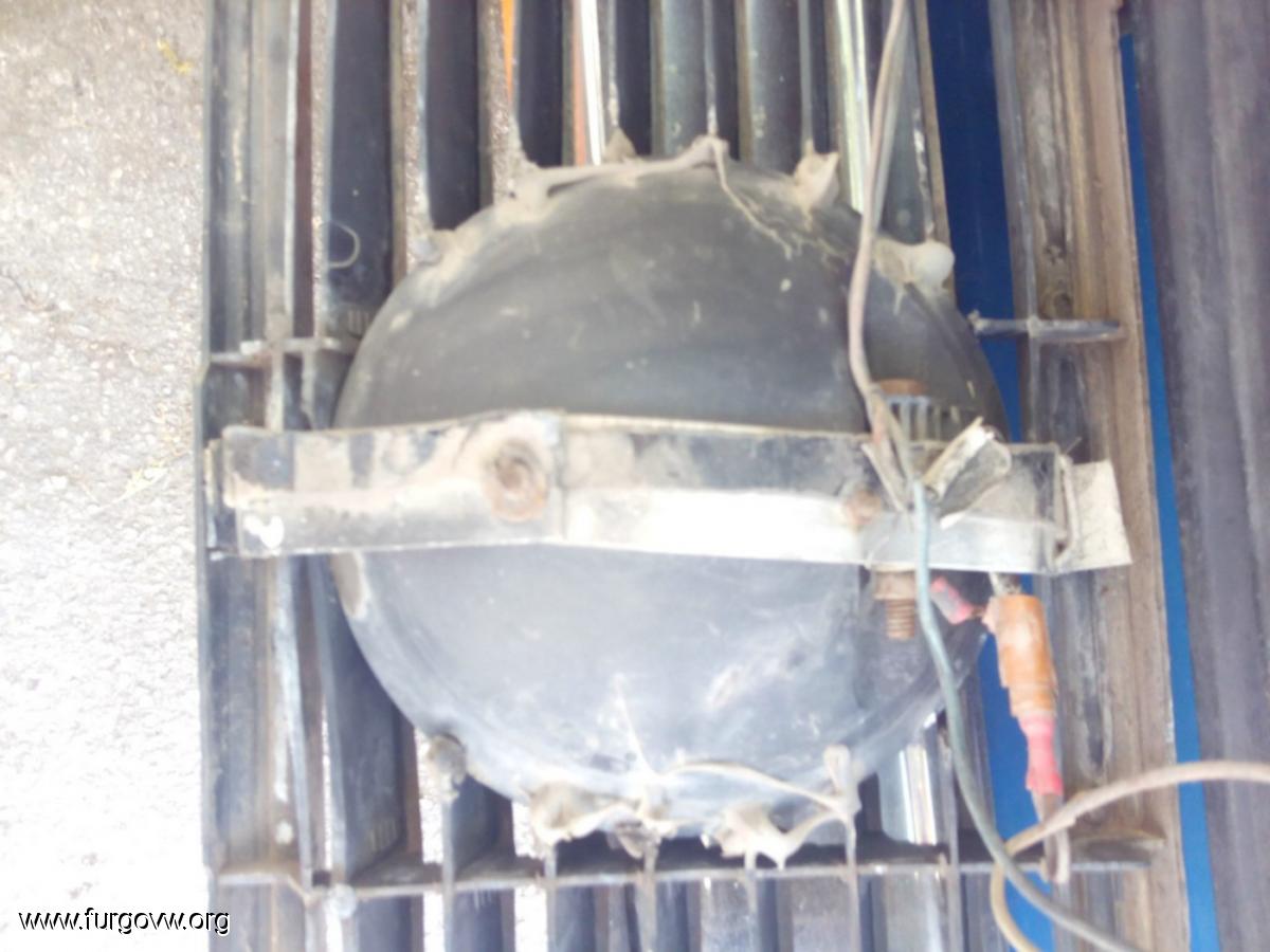

greco_pableras
Lo prometido es deuda (siento la tardanza):
Voy a rehacer el cableado y un poco todo porque es una chapuza, venía asi cuando la compré.
quatrel
Pero los has pegado a la rejilla??? cómo los orientas y regulas la altura del haz de luz??
