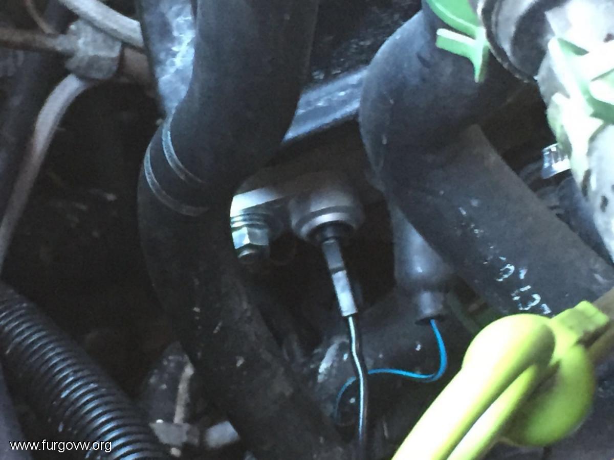

El sensor lleva un agujero para ancharlo con un tornillo de métrica 6/8 a cualquier lado que quede pegado al bloque
Normalmente las orejas de soporte de motor ... No sustituye al sensor original ya que este marca temperatura de líquido y este de Fae marca la temperatura del bloque

estoy mirando de poner un reloj FAE porque también he tenido problemas temperatura. Mi pregunta es donde poner sensor en bloque motor o refrigerante, y donde puedo encontrar el sensor para vwt4 california 1991

Yo tengo un sensor muy extraño...Es un simple tornillo con dos tuercas y es lo ke va al reloj....
Por otro lado me gustaría poner u  segundo reloj con su sensor.Alguna idea de cual?
