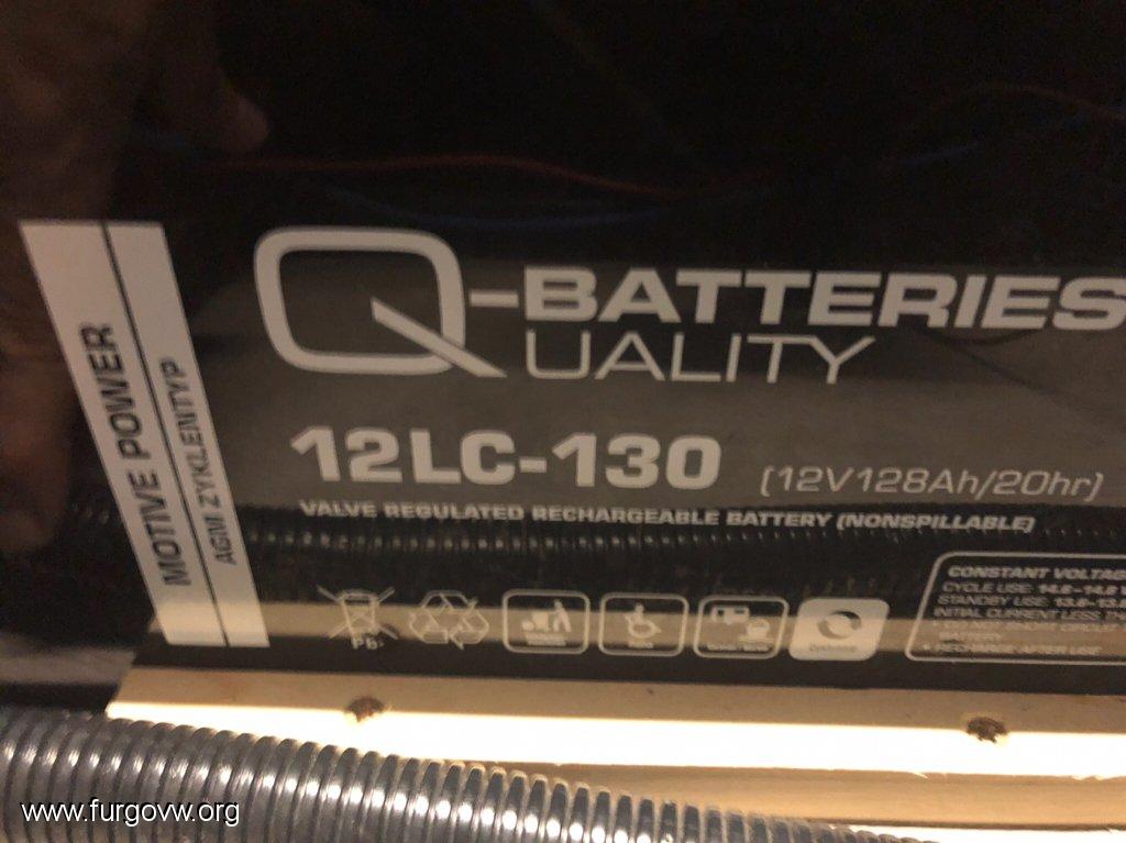

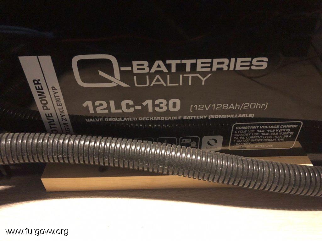

Una pregunta chavales a mí me ha venido instalada en la furgo un inversor de 1000W de onda modificada. Sabéis si este movería un microondas de 700W. No tengo ni idea de electricidad ni de estos aparatos. La batería que tengo instalada es la de La foto. Me puede ayudar alguien? Hoy he conectado una tv y no se encendía y el tío del concesionario me dijo que había estado con un taladro de 900w.
Enviado desde mi iPad utilizando Tapatalk
Natxoman
Yo por lo que me voy informando para un microondas de 700w :
Inversor de onda " PURA " de 2000w
Bateria AGM minimo de 120 AH de ciclo profundo y si son dos mejor que una.
Si no me he informado mal, eso minimo.  .panico .panico .panico .panico
