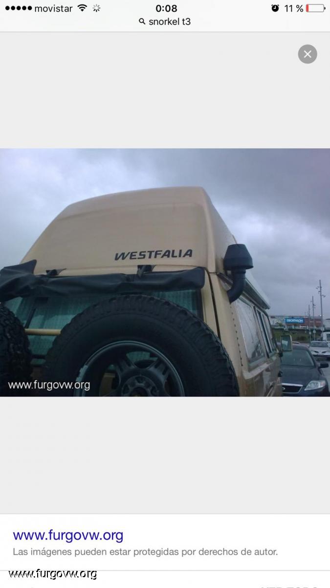

haizkolari
el snorkel queda como el culo  .meparto

Veo en todas las imágenes que ponéis el snorkel y el filtro a la derecha. Juraría que la mia lo tiene a la izquierda!
A mi tampoco me gusta mucho el Snorkel "externo" en la T3. Aunque si haces lo que el de abajo tendría su sentido XD (min 2,40)

las gasolina son de derechas... perdón nada de política  ;D

Así que la famosa doradita es de gasss

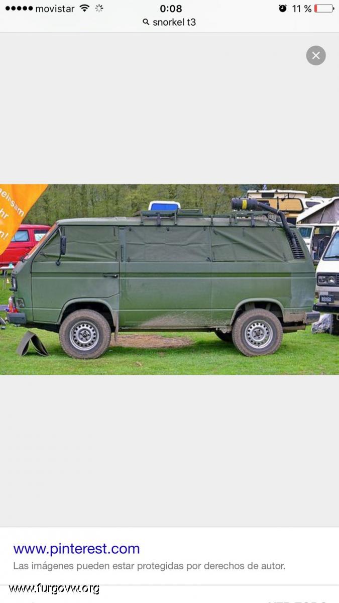

Y esta otra... Un poco essagerao no?

 .meparto .meparto .meparto .meparto a mi no me gusta, queda feo......pero me he preguntado si las cosas se hacen por bonitas o prácticas  .meparto .meparto .meparto
teankmil

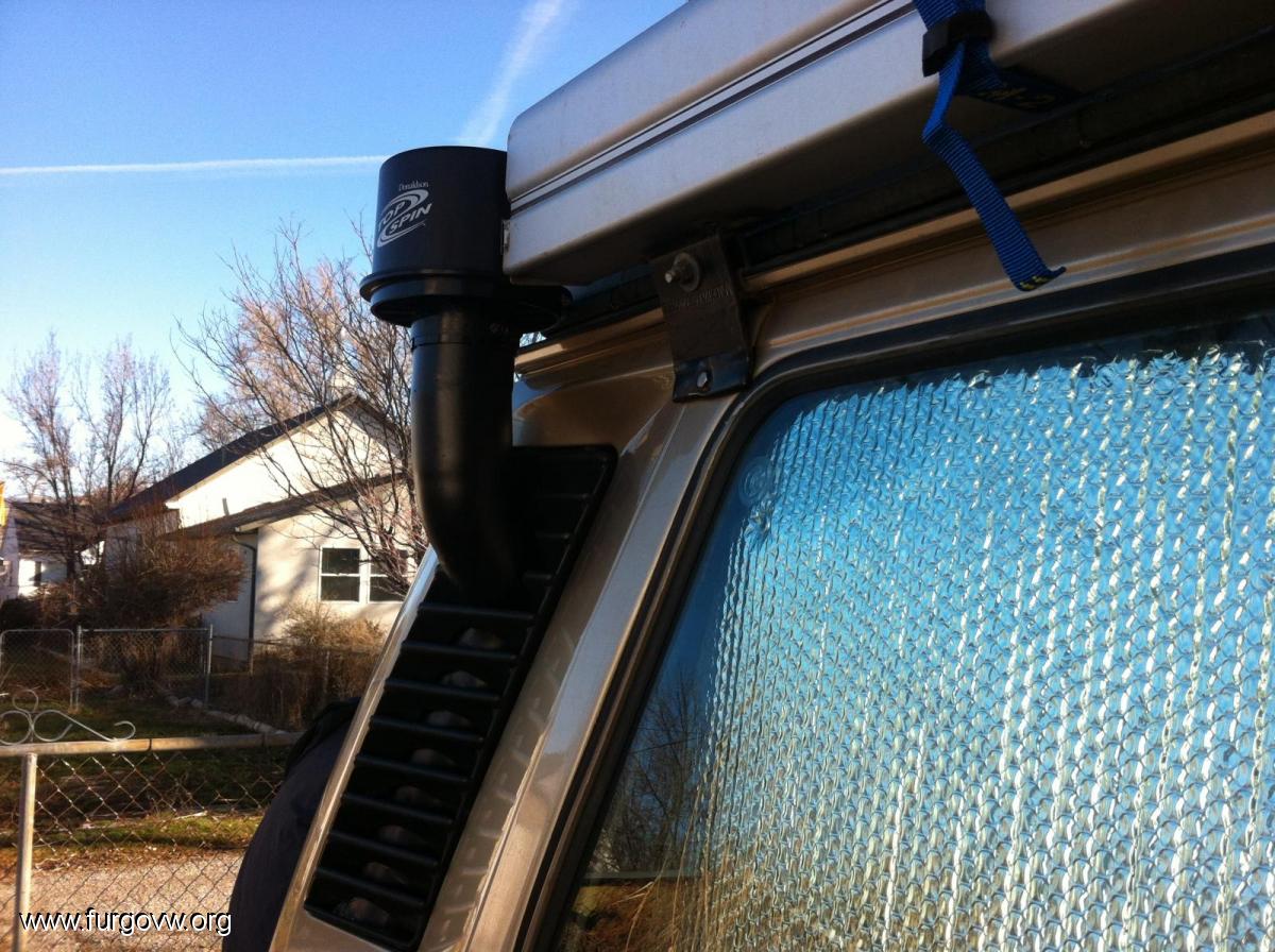

Pues a mi me gustan parecido, pero una t3 teniendo la toma donde la tiene no me parece imprescindible un snorkel, es una furgo, no un submarino
turbopoker
Hay que pensar que el filtro tiene que estar mas alto que la profundidad de vadeo del vehículo por que también hay que contar con las olas que se generan y las corrientes y demás movimientos de agua..
Como dice mi colega: el filtro cuanto mas alto mejor, que nunca se sabe... .meparto .meparto

La dorada no es de gasolina, es diesel (tdi mecánico creo recordar). Solo que lleva intercooler, y como todas las diesel con IC, la admisión de aire hay que pasasarla al lado contrario, donde la llevan las gasofa.
De hecho, con lo normal (y necesario) que es hoy en dia meterle tdi a las syncros, te diria que casi todas las Syncro que veas con snorkel derecho son TDi con IC.

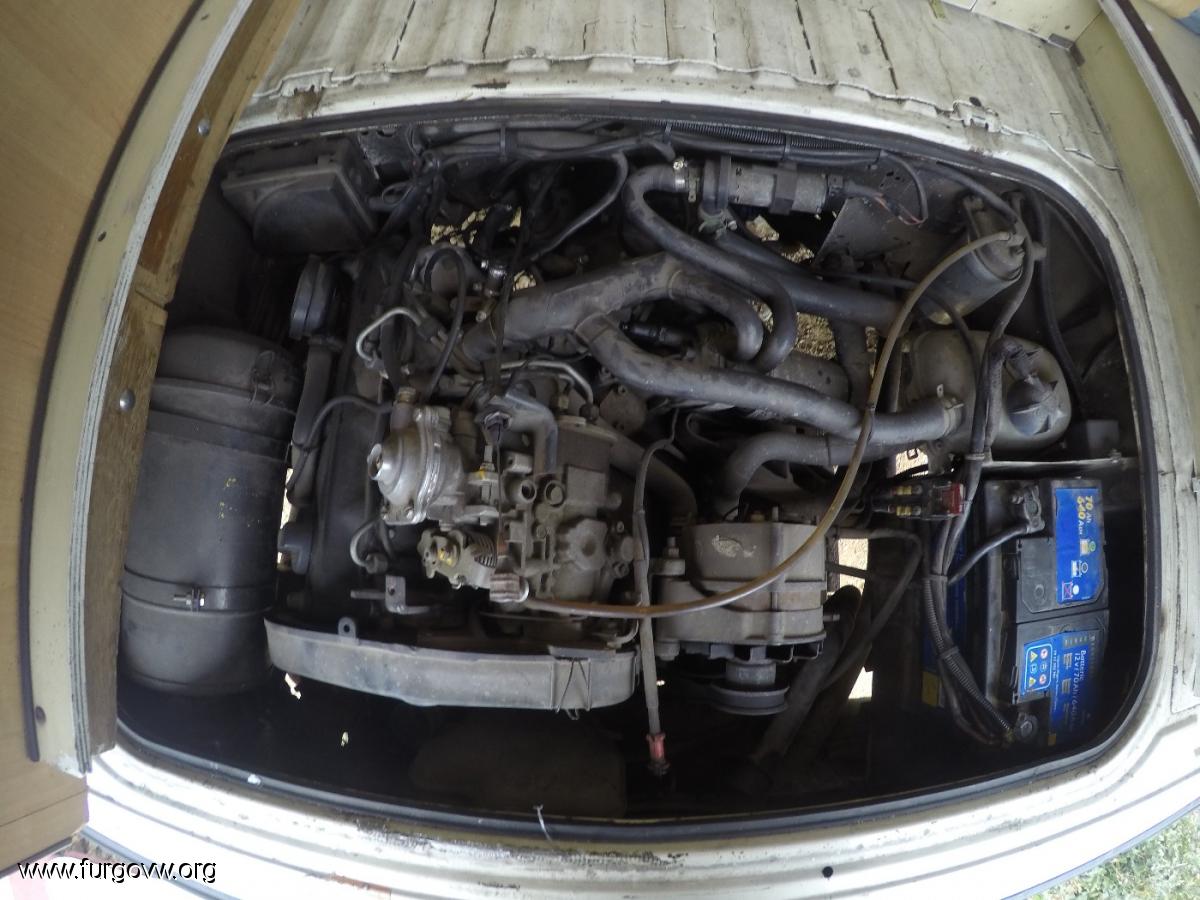

Yo llevo motor DJ (gasofa, para los no-iniciados  ;D ) y el filtro lleva, ya de série, un decantador de polvo justo antes del propio filtro, aparte de la toma elevada que ya se ha comentado. Para los que se les estropea, és fàcil adaptar un tubo de PVC, moldeandolo con un poco de calor, para substituirlo. Los que tenemos una edad, para expediciones muy polvorientas, en los viejos santana, le poniamos una media a presión cubriendo la entrada de aire del filtro, sigue siendo vàlido en la entrada del snorkel de origen de nuestras T·. Eso si, el filtro està dentro del vano motor, justo entre la bancada de los cilindros de la derecha y la tapa del motor, bastante alta.

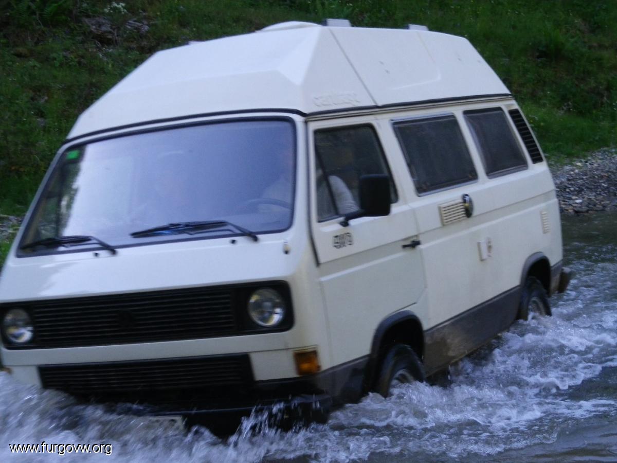

Ah! y para vadeos profundos, solo con snorkel no basta, hay que aislar todo lo eléctrico,llevar los respiraderos de los diferenciales arriba, etc. Mejor no hacer lo del video ;D

Pues eso he pensado viendo a la T3 flotando!
Aislar el diferencial entiendo que no es más que tirar una manguera para arriba ¿no?. Aislar todo lo eléctrico de adelante a atrás lo veo más laborioso...
Hasta aquí de profundo bastante XD

El mejor vadeo es el que no se hace....aprendiendo esto es suficiente  .meparto .meparto .meparto
