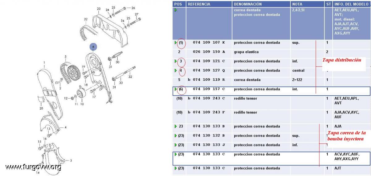

Buenas! Alguien sabria decirme la referencia de pieza de la tapa de la correa de distribucion vwT4 tdi 102 (ACV)????
SoyGenin
Cita de: cresteo en Enero 27, 2016, 09:27:44 am
Ahí lo tienes:
