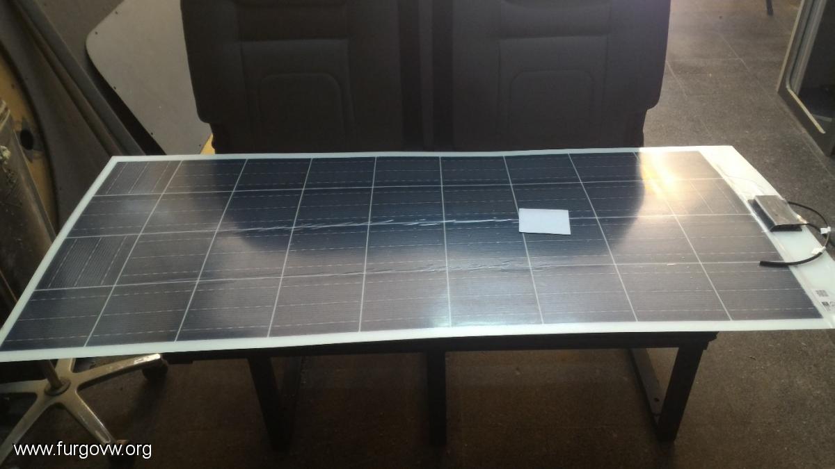

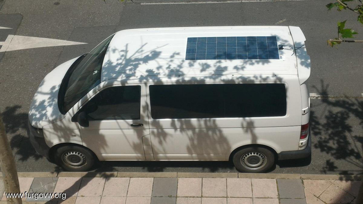

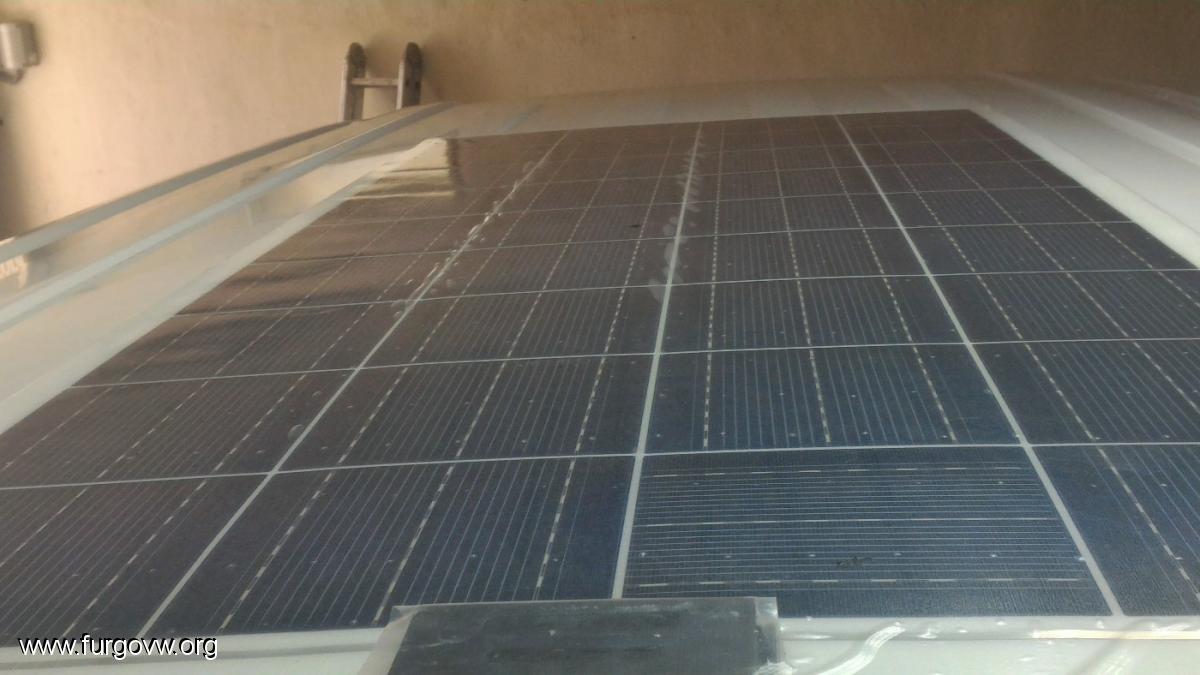

Mas  avances , esta  vez  le  toca  a  la  placa  solar , que  me  llego  el  viernes  con  el  deposito  de  aguas  limpias.
A   ver si  me  echais  una  mano , que  en  esto  estamos  un  poco  peces , la  placa  es  policristalina  de  145W ,  tengo  el  controlador un  dual  de  20A y  mañana  me  llega  la  batería de  AGM de  130  ah  , de  momento  pondré  una , y  luego  aumentare  con  otra de  igual  carga , acepto  opiniones , gracias  chicos
Espartano
...si te vale la mia,
no creo que te vaya a hacer falta más batería,...creo que con 130 amp tendrás suficiente para un uso/consumo normales.
...me gusta mucho esa placa,....¿dónde? ¿cuanto?
saludos

Lulukabaraka , es  la  poli de  145w

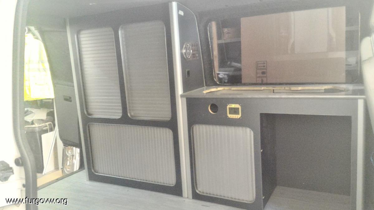

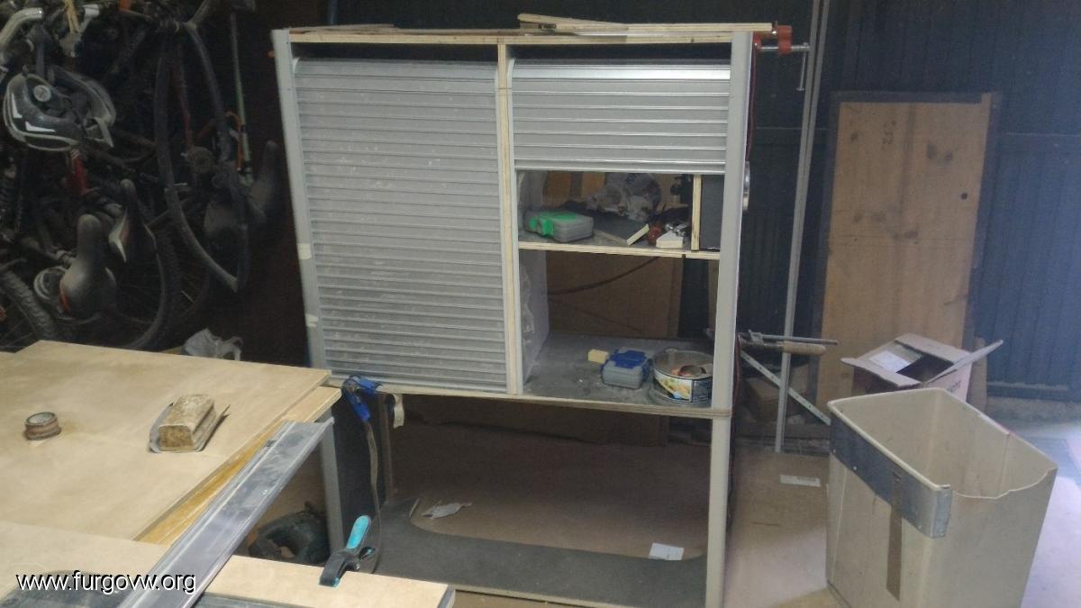

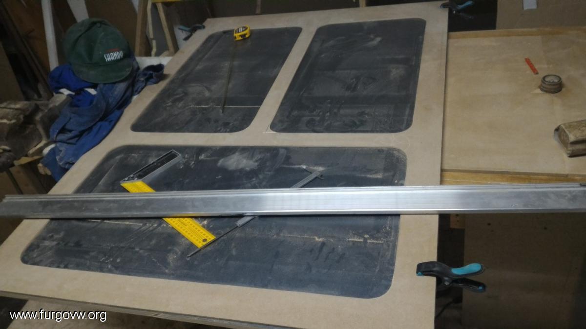

Seguimos  con el  mueble  que   lo  tenia  parado .

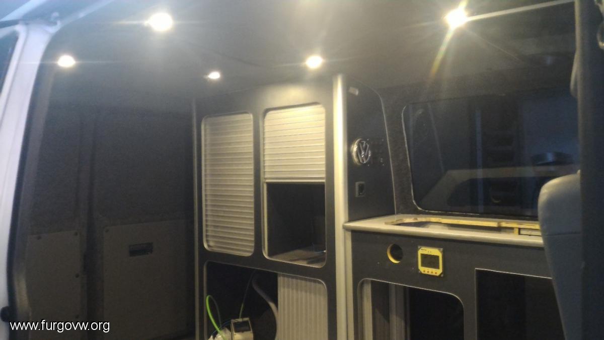

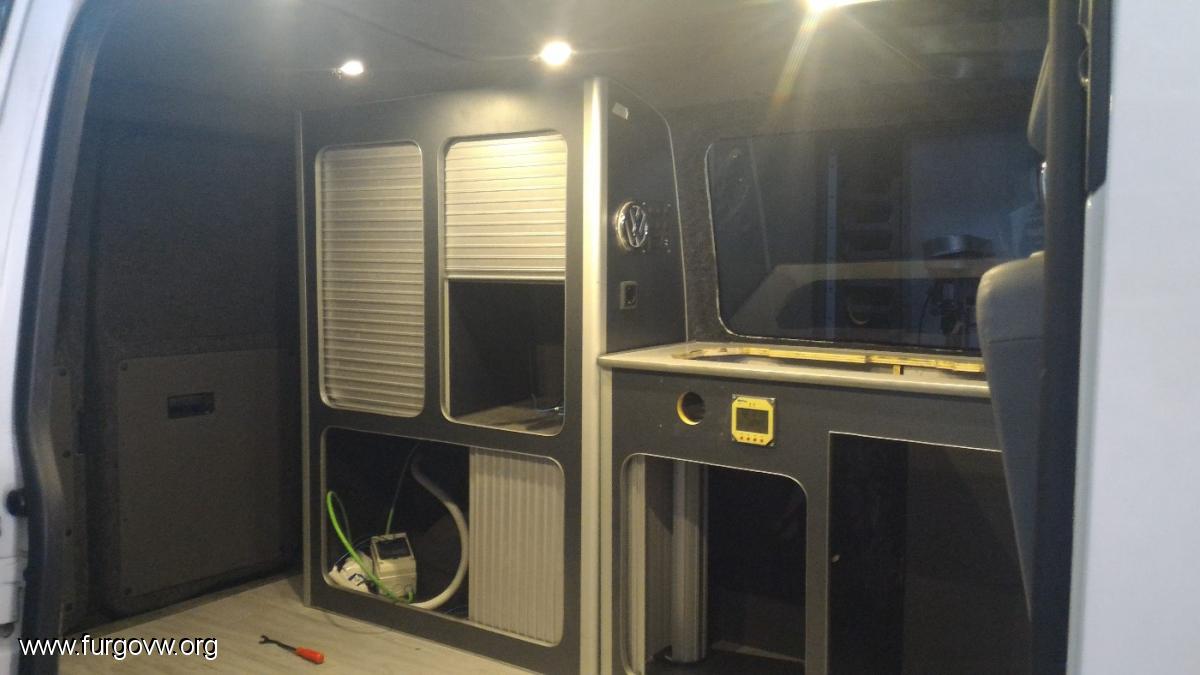

Bueno  chicos , he  solucionado lo  del  ordenador y  os  pongo  un  poco  lo  que  tengo  avanzado

Espectacular!!! muy buen curro te estás pegando, enhorabuena!
