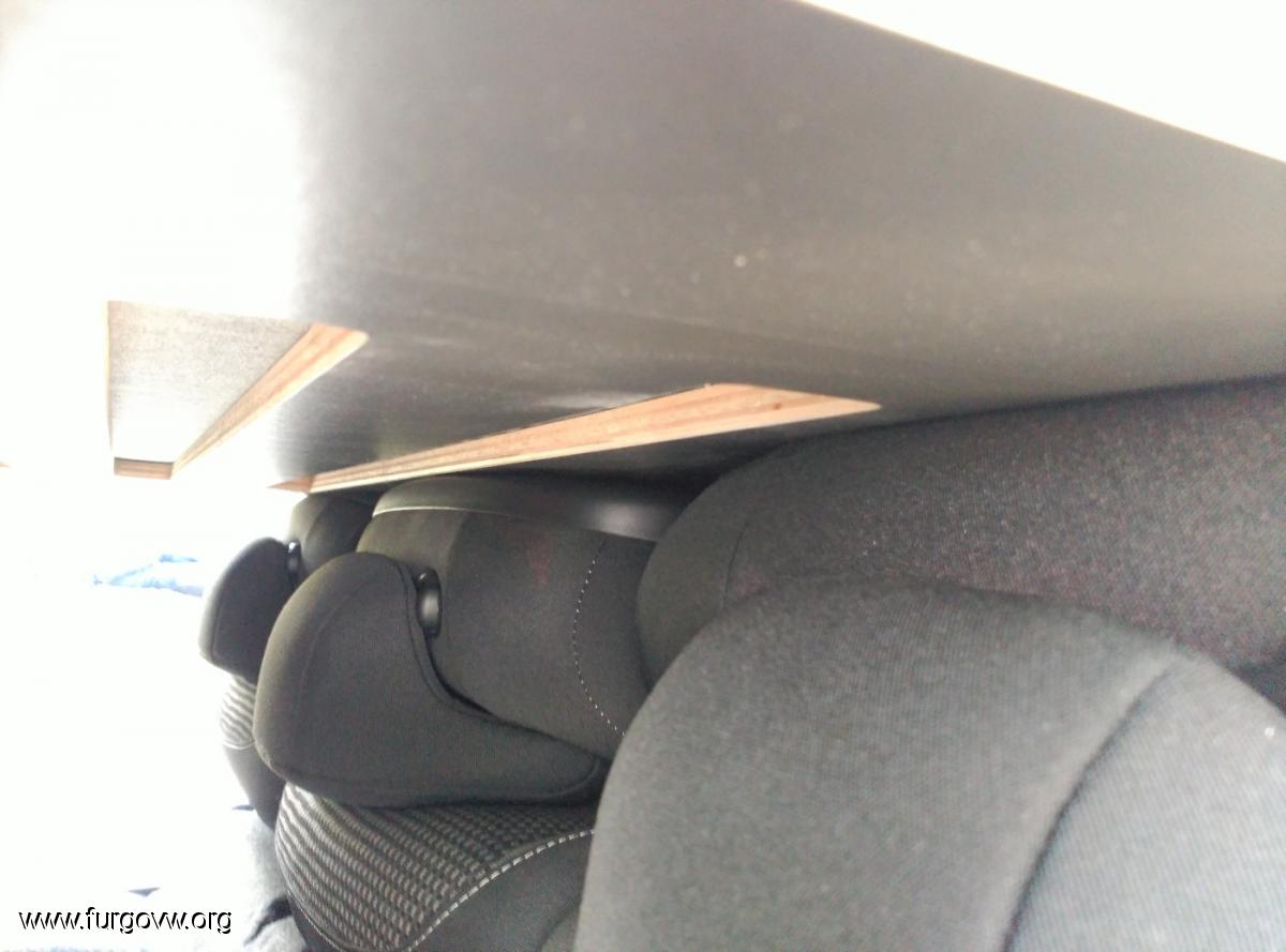

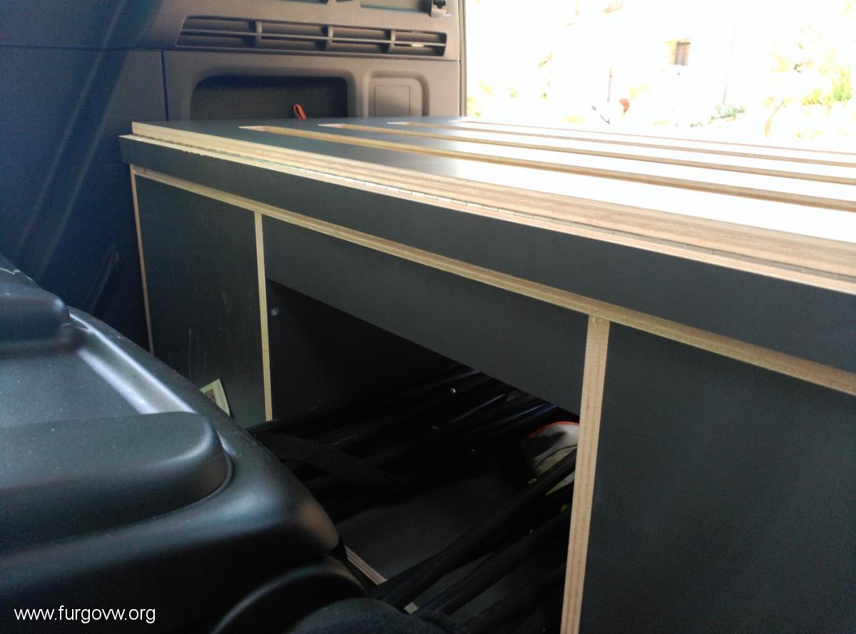

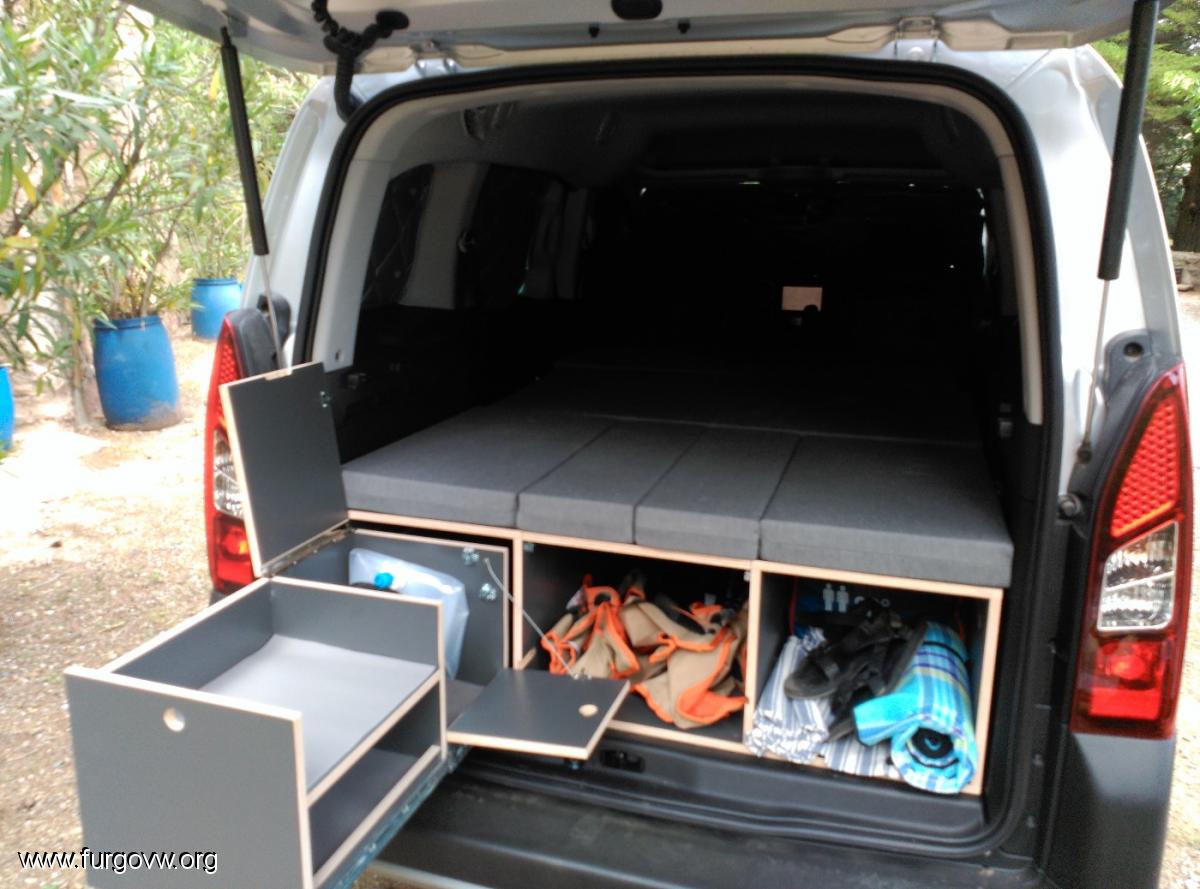

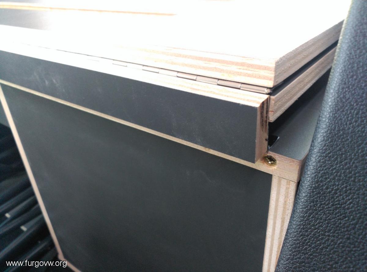

Una duda sobre la construcción, si no te importa. La tabla que apoya sobre los asientos traseros, ¿también apoya sobre los arcones? No veo claro esa parte de la construcción...

PartnerMoka, a ver si tengo tiempo mañana o el Viernes y le hago unas fotos .fotografo y te queda más claro :)

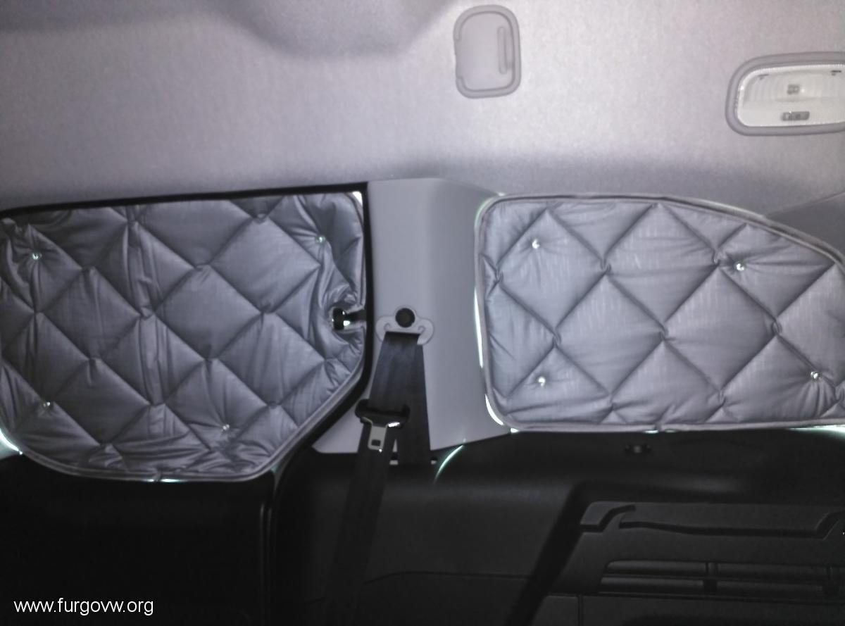

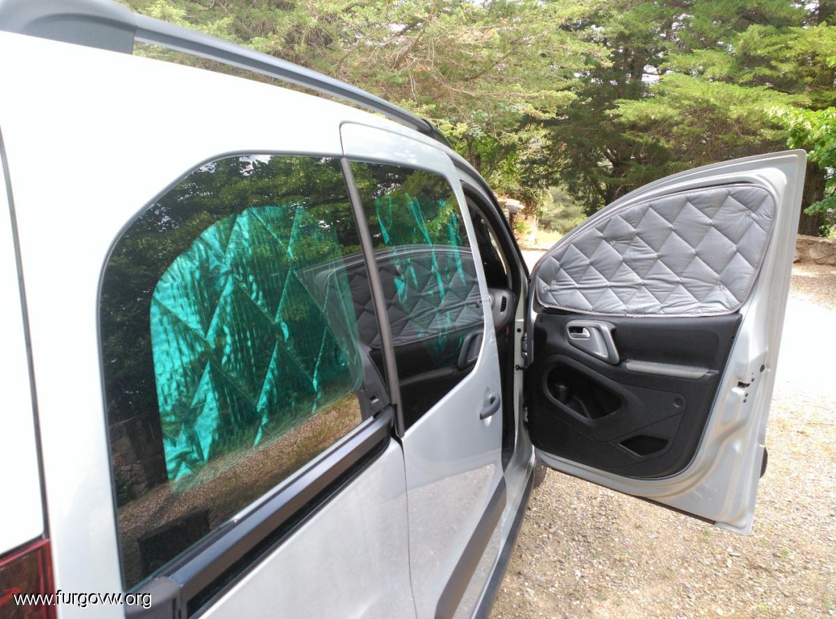

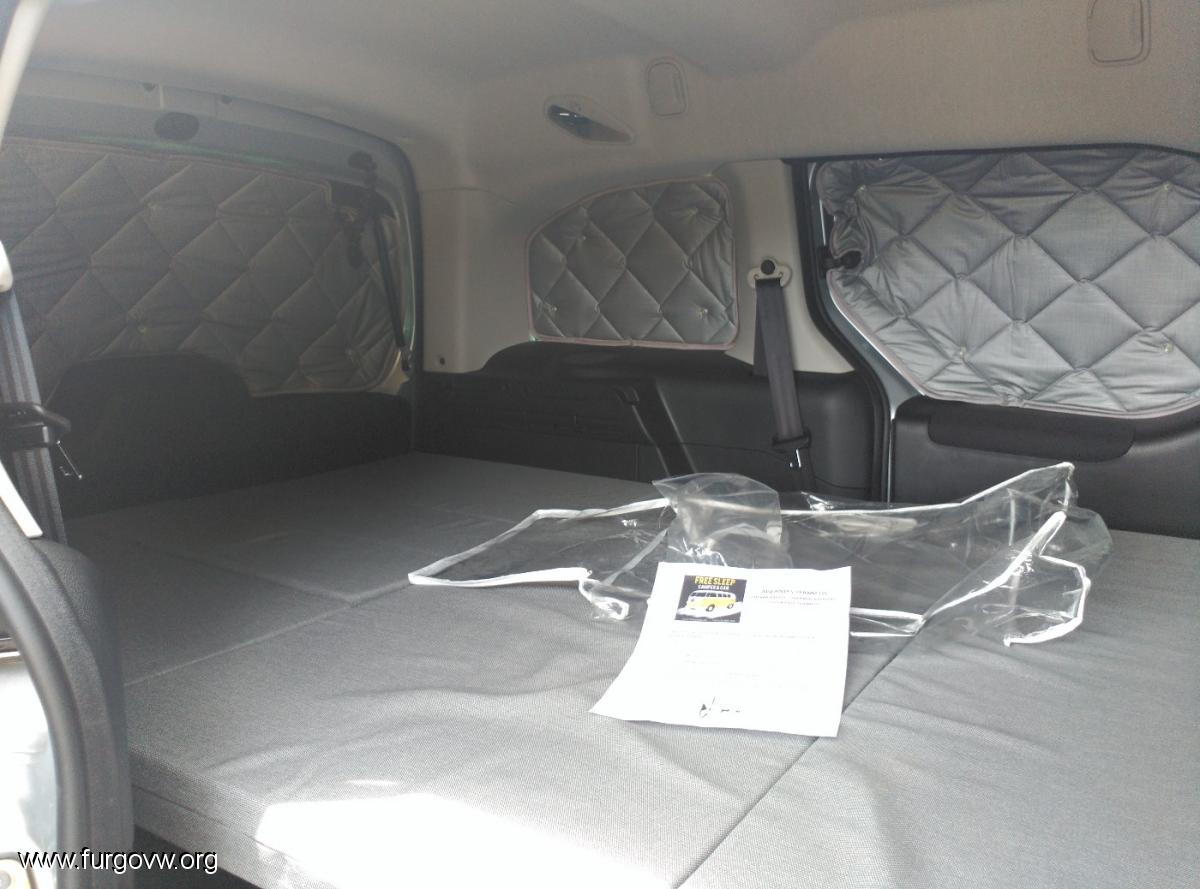

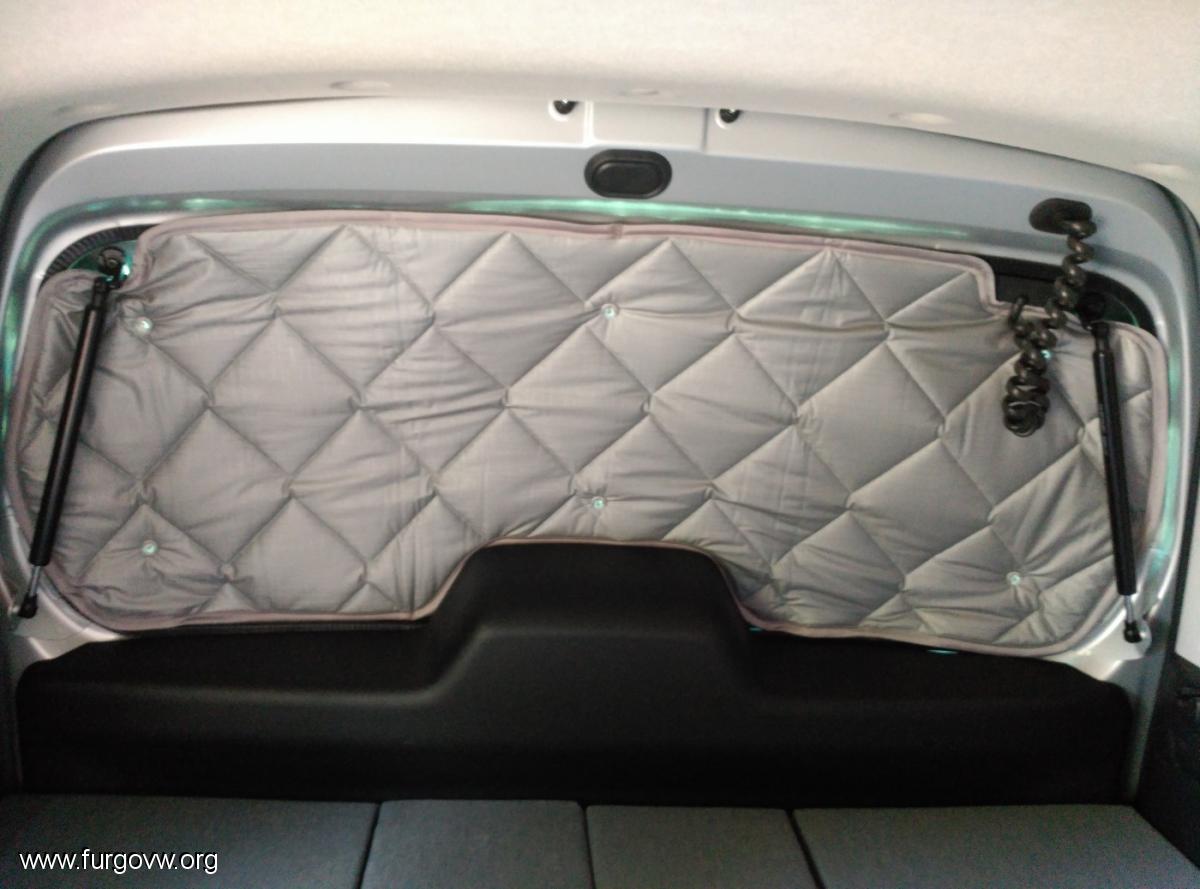

Yo continuo con lo mio, equipándola poco a poco. Hice la compra conjunta de los aislamientos térmicos de FreeSleep y la verdad es que quedan de miedo. La luneta delantera a lo mejor es un poco grande pero el resultado final es espectacular! .panico
Aquí van unas fotos:

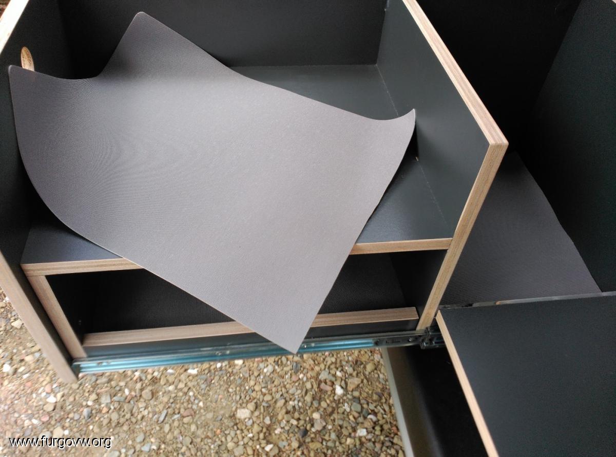

El otro día fui al bazar y compre unos hules individuales, los recorte y los utilizo en la base del mueble de la cocina, de esta manera sera más fácil limpiar. :)

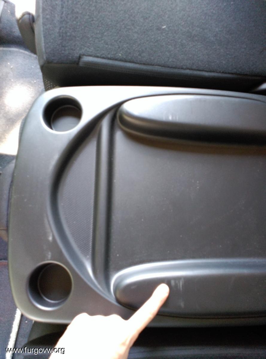

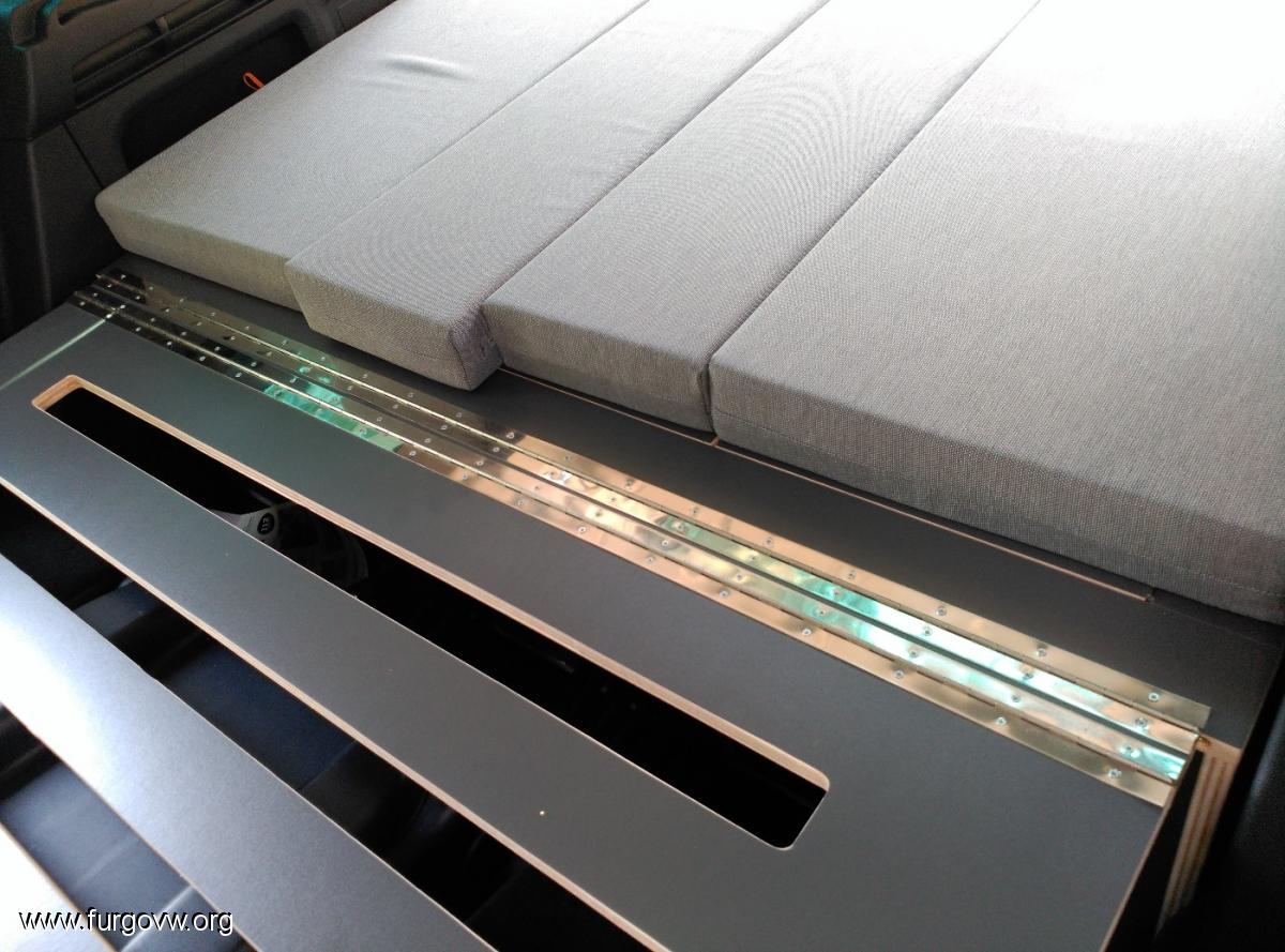

Por cierto, aquí tienes las fotos de como se apoya la tabla en los asientos. Ahora tengo que hacer alguna cosita para que no se ralle la parte de plástico del asiento del medio... ???

El listón que se dobla es lo que me faltaba para acabar de entenderlo, me imaginaba algo así, pero ahora me queda claro, veremos cuando me ponga a ello...  :) Este verano a ver si empiezo con la camperización, de momento modo oposición + padre primerizo...  .loco2
Los aislantes tienen muy buena pinta! Y lo del asiento del medio, qué tal si pegas algún trozo de fieltro? Del que se usa para, por ejemplo, poner en la base de una figura para no rayar la madera. Hay de color negro y no se verá mucho.

Podrías pasar la medida de el "tablóncillo" para que queden bien los pliegues? que son, unos 3cm...?
