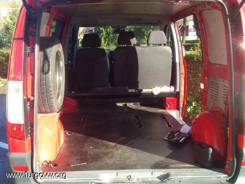

Así estaba el fin de semana pasado, antes de desmontar nada

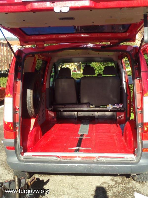

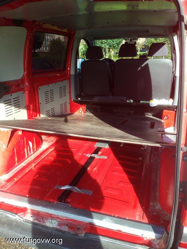

En proceso de desmontar el suelo. Al final tuve que cortar las esquinas laterales traseras para poder sacarlo, ya que no quiero desmontar los asientos delanteros y la barra

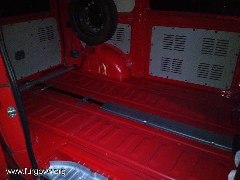

Una vez quitado el suelo, solamente un poco de arena y ni un solo óxido
Como podeis ver, la rueda de repuesto roba mucho sitio. En principio la voy a pasar justo en frente ya que donde está actualmente quiero poner el sofá cama. Sería solamente cambiar el soporte ya que los agujeros ya vienen en los dos lados

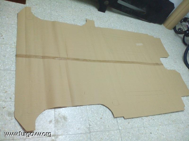

Plantilla en cartón del suelo original. El nuevo lo prondré en dos piezas ¿que es mejor en longitudinal o en transversal?
Este fin de semana intentaré conseguir los tableros pal suelo y encargar el kaiflex

Hola RitmoCaribeño! He leído tus líneas y quería preguntarte si has mirado si puedes alojar la rueda de repuesto debajo de la furgo. En una ocasión, en una Clase-V 638 que me trajeron para hacerle unos arcones, el chaval llevaba la rueda de repuesto dentro del habitáculo. La razón era que la había comprado de importación y allí no llevaba rueda ya que tenía el kit de reparación de pinchazos. Total que me metí debajo y me fijé que llevaba los orificios y las sujeciones originales para la bandeja de la rueda de repuesto. Fuí a un desguace, desmonté la bandeja de una furgo igual pero nacional y se la monté a la suya. Cero complicaciones. Quedó de serie.
MakaRoxy
Buenas Ritmo y company!!
Respecto a lo de la rueda, este es el chasis compacto y la lleva dentro, la chasis L si que la lleva debajo pero en la compacta creo que no cabe. Lo que no se es si se puede hacer alguna ñapa para meterla debajo en la compacta.
Y lo que queria comentarte respecto al suelo, si vas a hacer el sofa cama a lo largo como el del enlace, yo haria las dos partes del suelo a lo largo tambien y no igual de anchas, sino una parte mas estrecha de manera que quede la union entre maderas debajo la cama... que no sea zona de pisar en la union.
Buen cacharro tas' agenciao!!
RitmoCaribeño
Cita de: Guid0 en Enero 27, 2016, 20:38:36 pm
Creo que los vehículos mixtos y los automóviles destinados al transporte de mercancías están obligados a llevar rueda en lugar de kit.
Efectivamente las en las carrocerías larga y extralarga va debajo, pero en la compacta no cabe :(
Gracias, tomo nota!
Justo antes de leer tu mensaje acabo de preguntar en el foro de bricolaje esa misma duda sobre el suelo y los tableros. Como los tableros son de 250x122, haré uno entero que será como dices la zona de pisar y otro de 250x43 que irá bajo el sofá cama

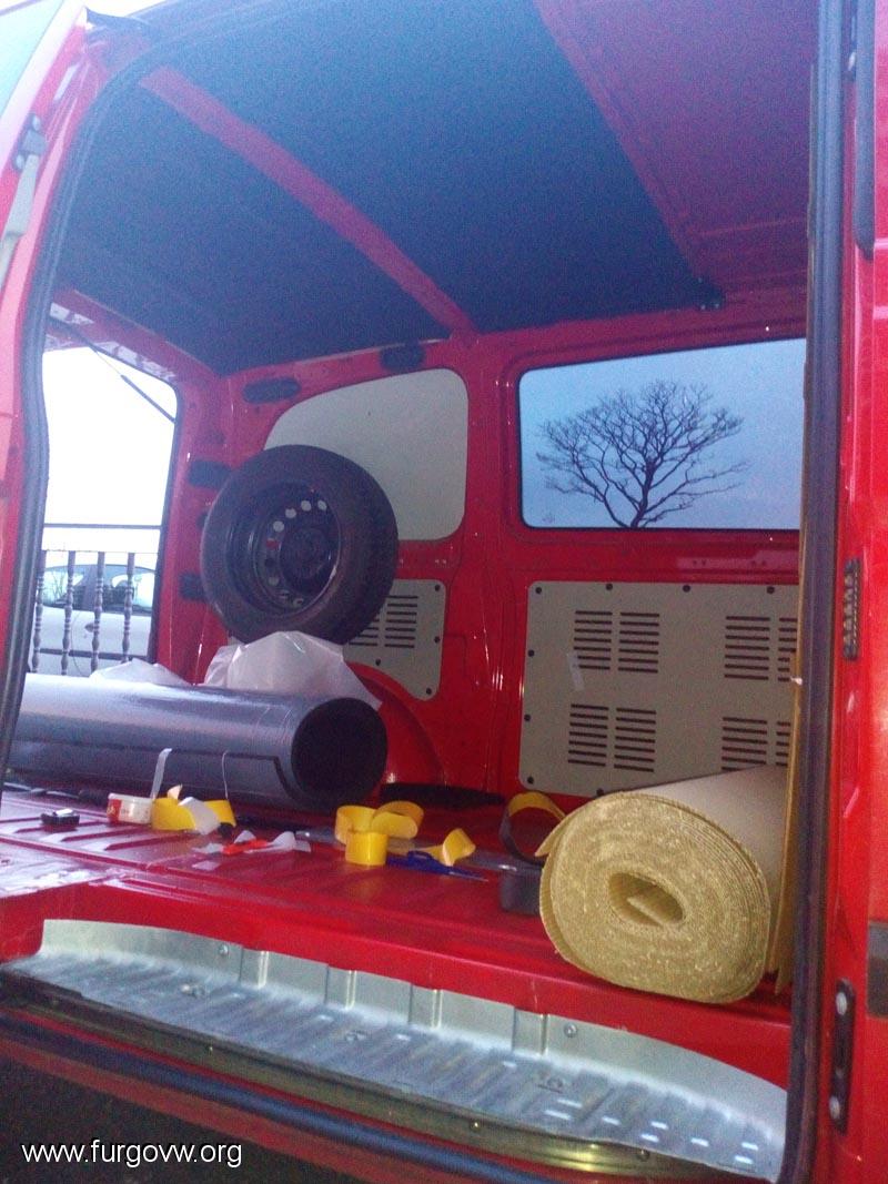

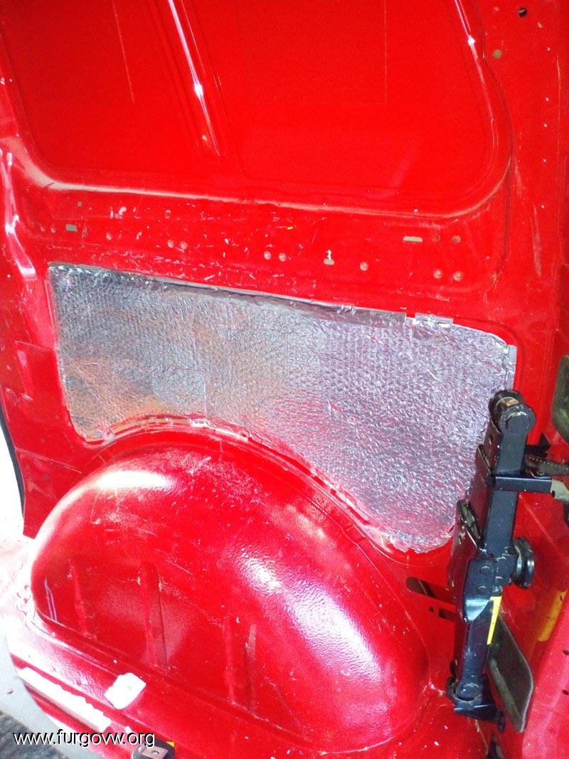

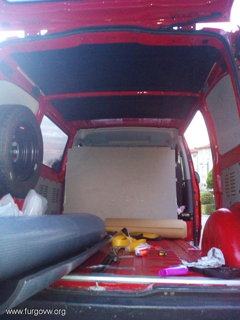

Esta tarde he empezado con el aislamiento del techo con kaiflex de 20mm. La verdad es un poco complicado de colocar uno solo, en cuanto apoya en la chapa ya no hay quien lo despegue...
RitmoCaribeño

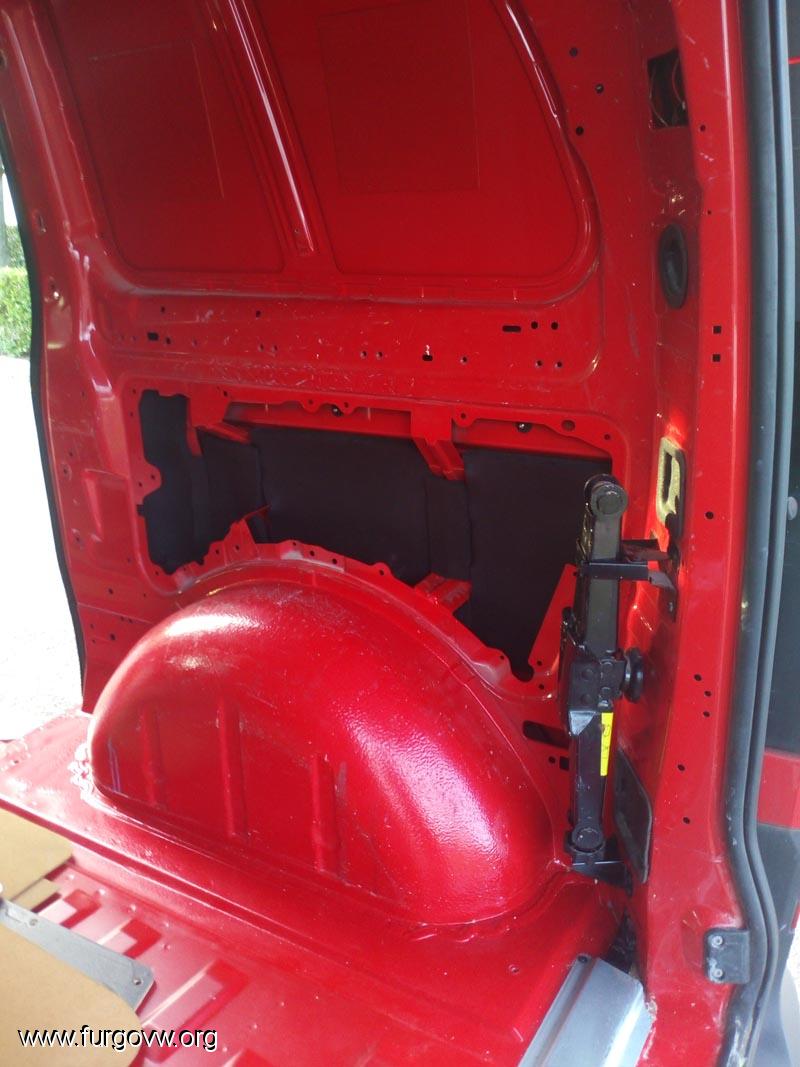

Una vez forrado el techo le toca el turno a los laterales donde el paso de rueda.
Primero kaiflex de 20mm
Después poliestireno extruido de 40mm (se me olvidó sacar foto)
Y por encima aislante multicapa
Una vez puesto el panel, que forraré con moqueta... ni se nota
