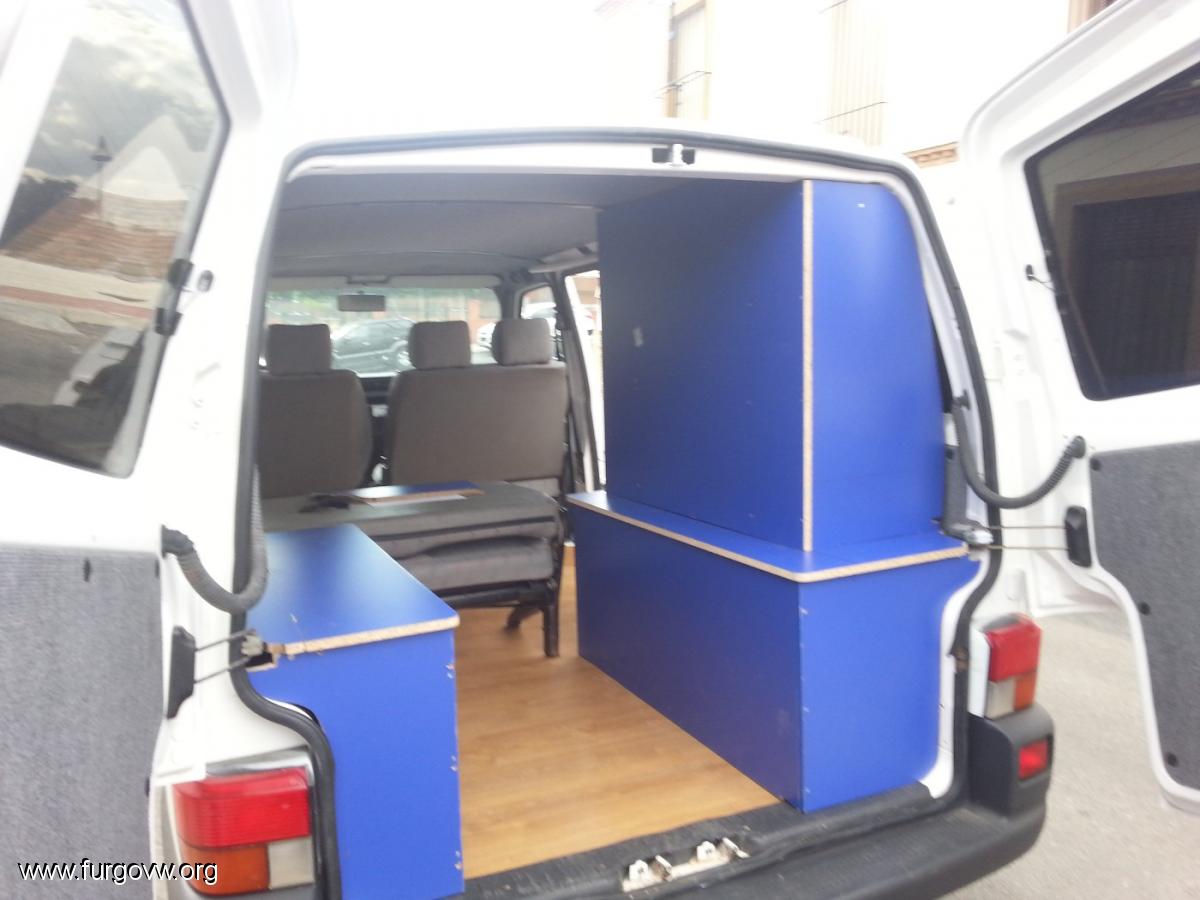

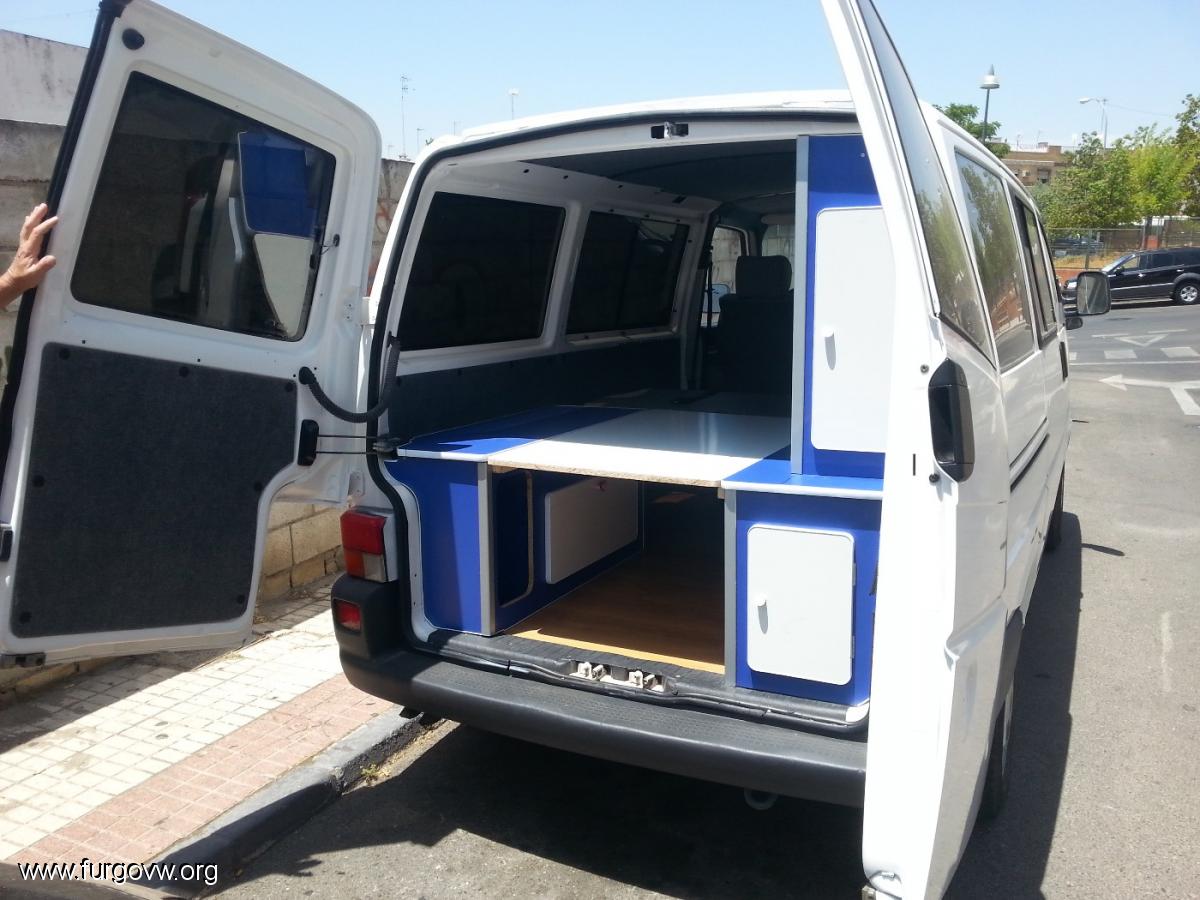

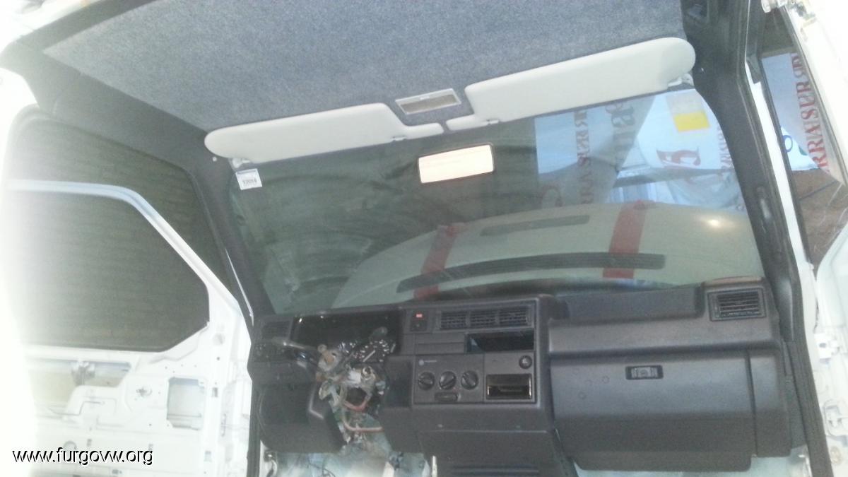

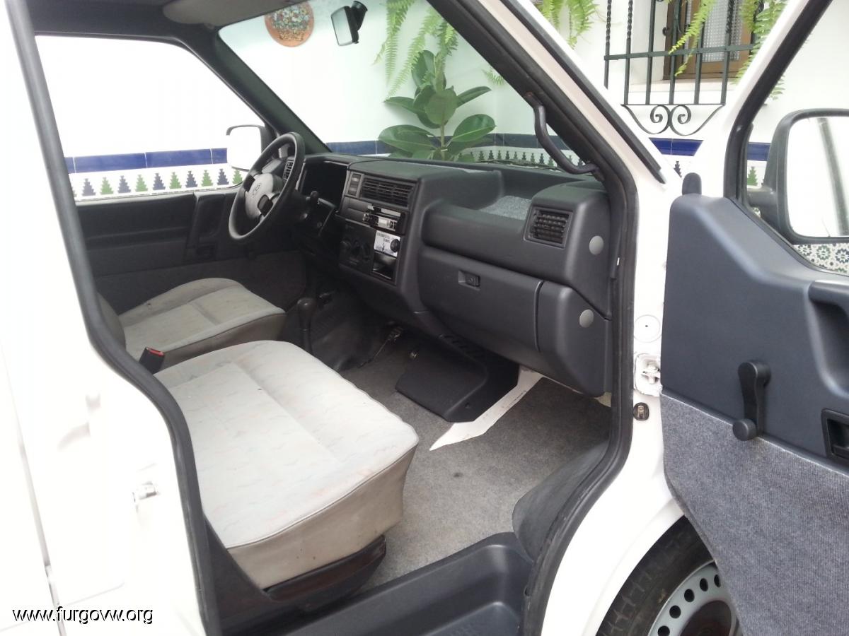

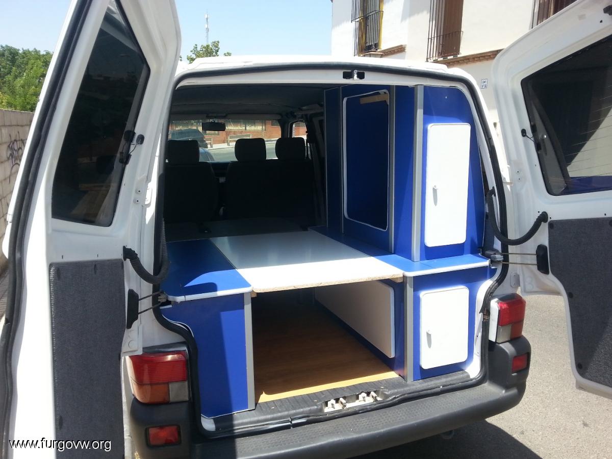

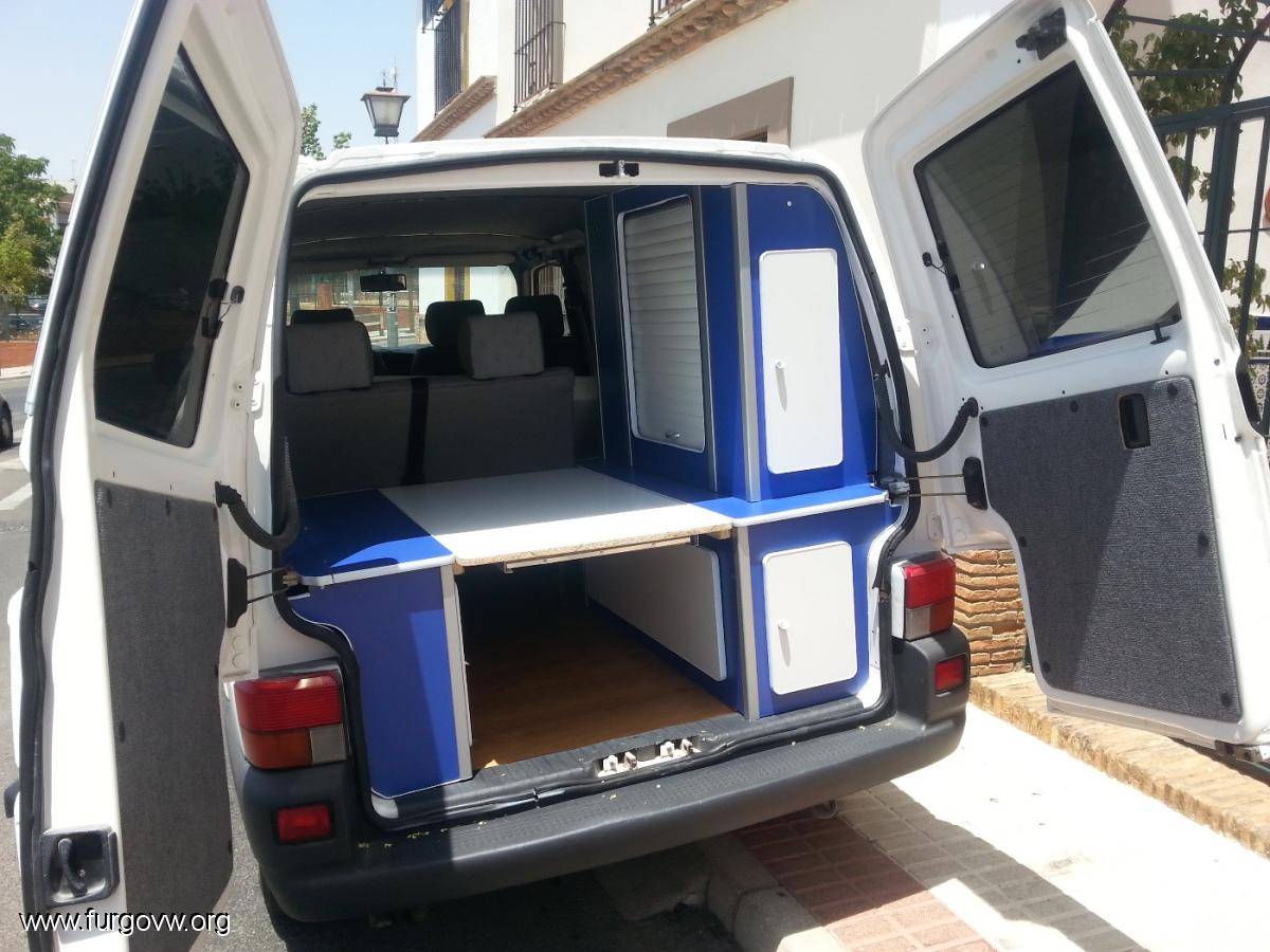

hola buenas he dejado esto un poco olvidado, para los compañeros curiosos. Los plasticos tanto interiores y exteriores estan pintados con pintura bumper texturada gris oscuro creo que en cualquier tienda de pintura medio buena se puede encontrar y el resultado es perfecto y super dura ni se raya ni se agrieta con el calor nada es la pintura perfecta jaja. para el otro compañero que me pregunto por el precio del pintado pues por dentro la prepare y la pinte yo primero la imprime con una imprimacion anti oxido y segundo la pinte asi que el precio de la pintura y por fuera lo mismo la hice yo entera menos tirar la pintura que me la tiro un amigo pintor en la cabina me cobro 60 euros lo demas lo hice todo yo tanto paragolpes salpicaderos puertas y demas. ahora voi a seguir subiendo algunas fotos y si ya la tengo camperizada lo unico que me falta es el frigorifico que estoy buscando alguno de 12 v a compresor que son bastante BARATOSSSS jejej
primera y única furgo t4 y seguimos avanzando.....
polo__46

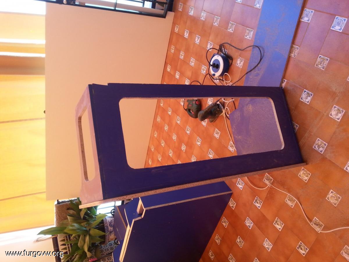

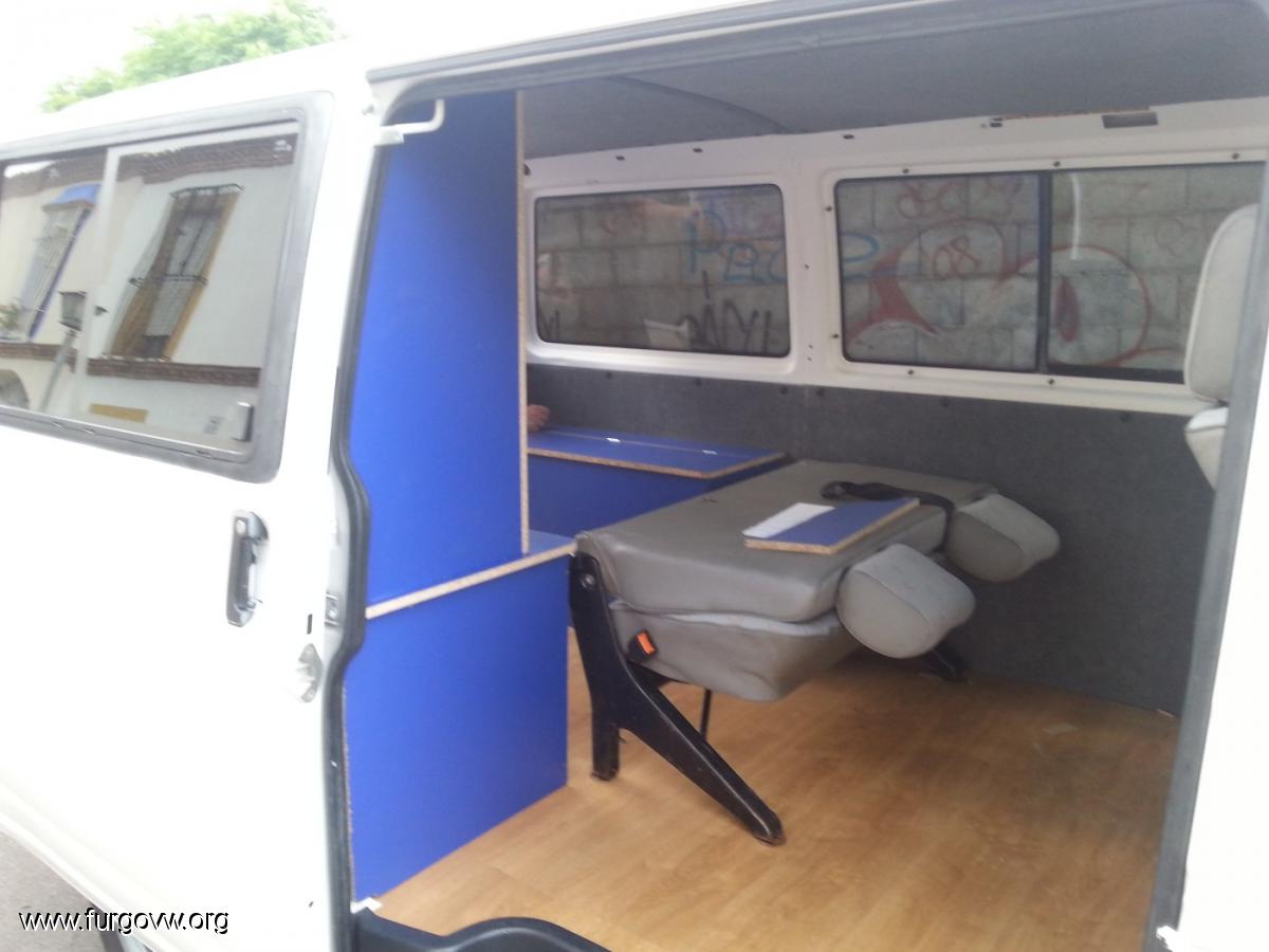

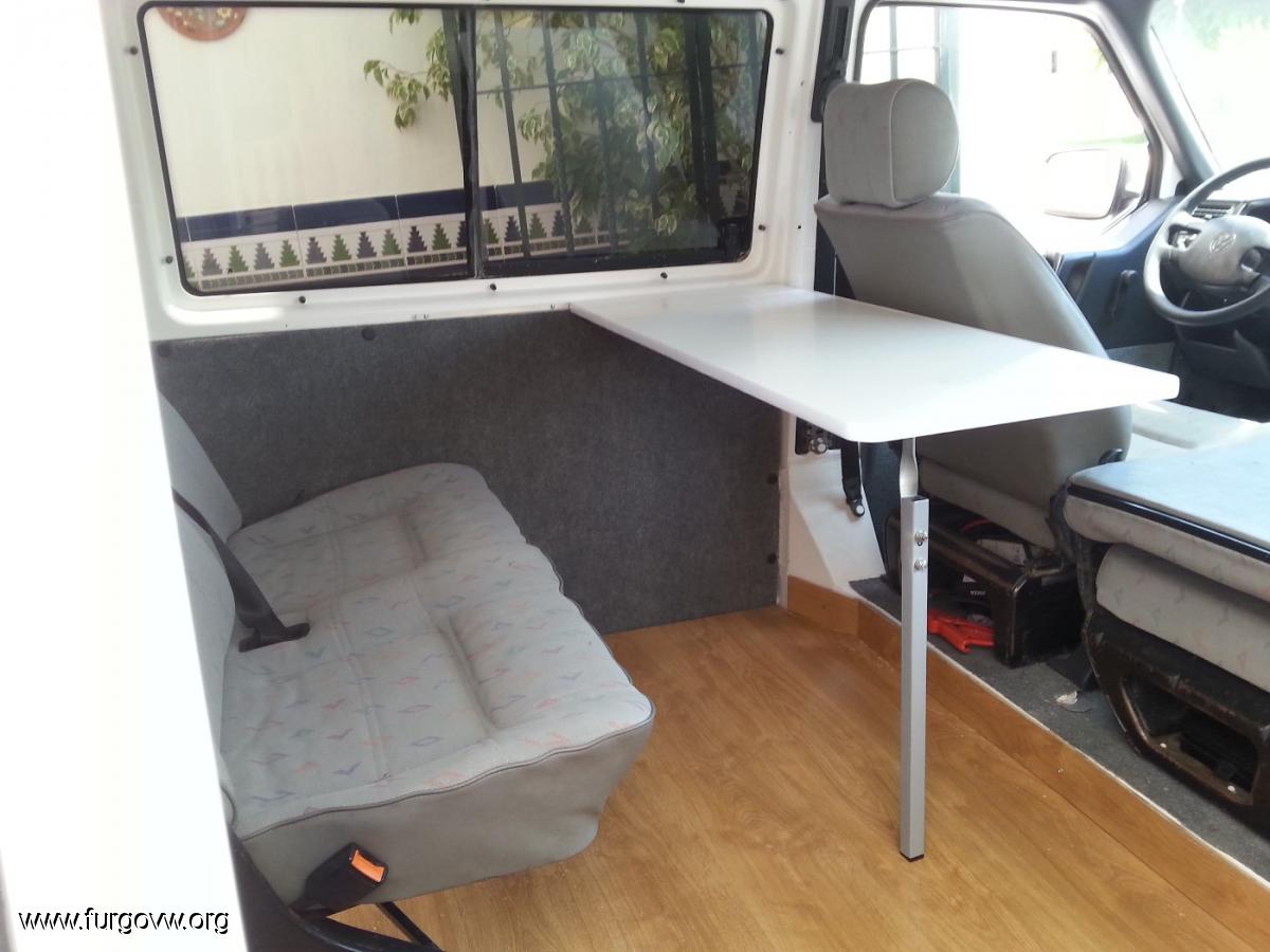

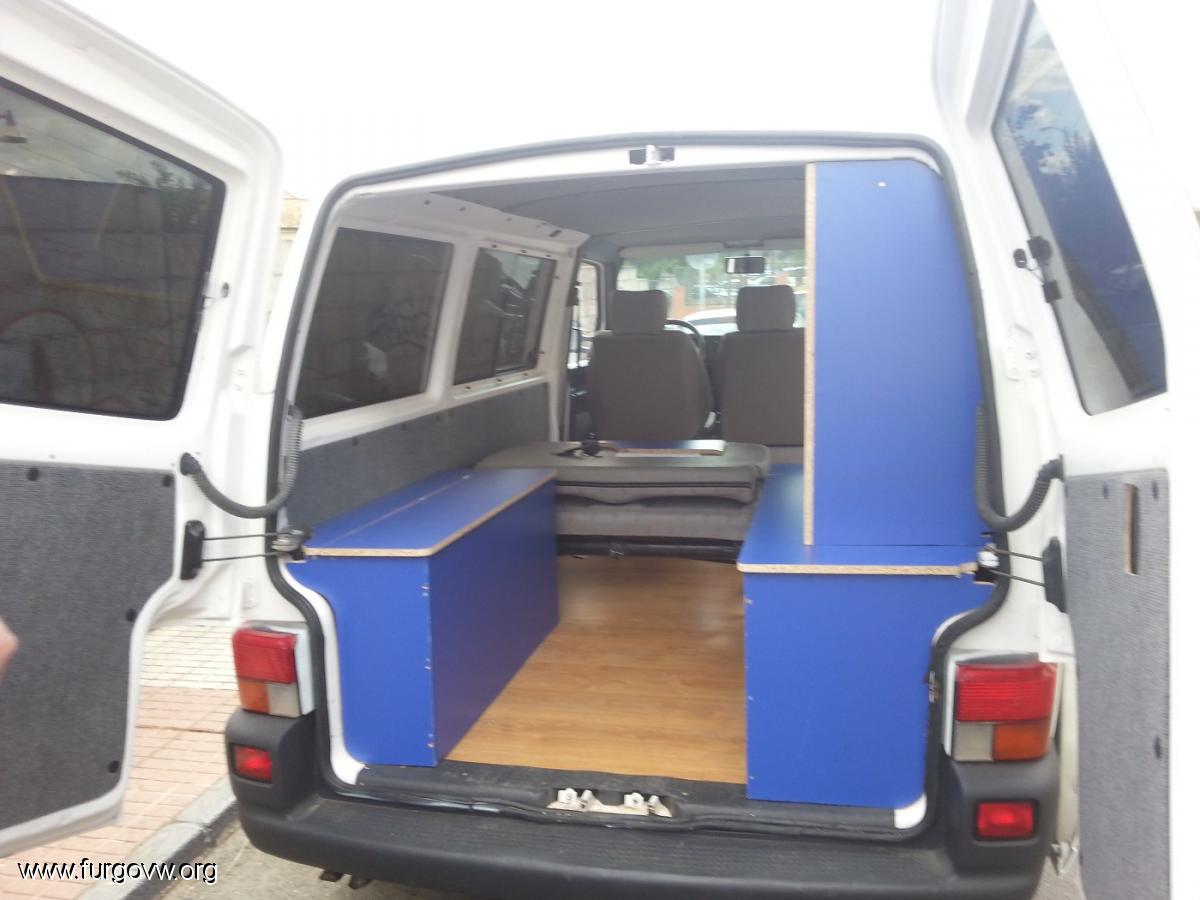

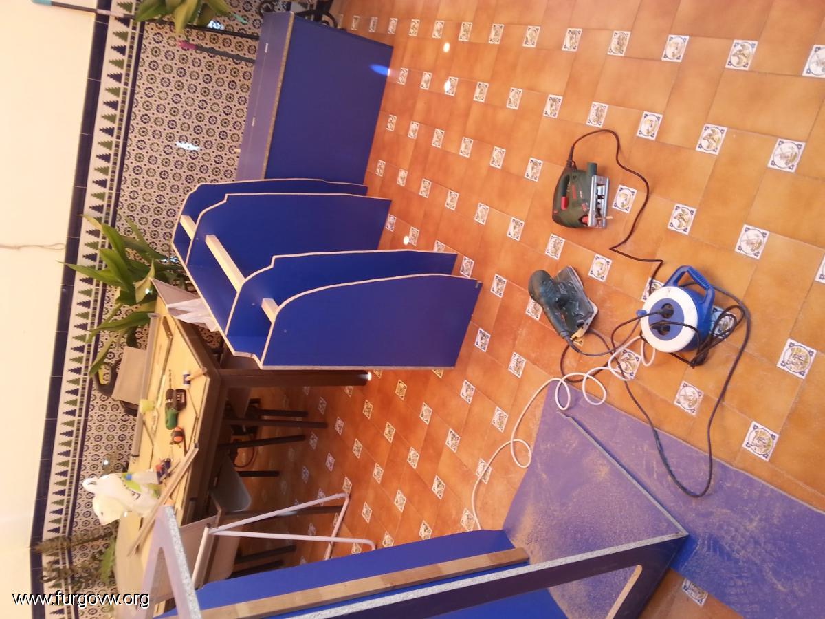

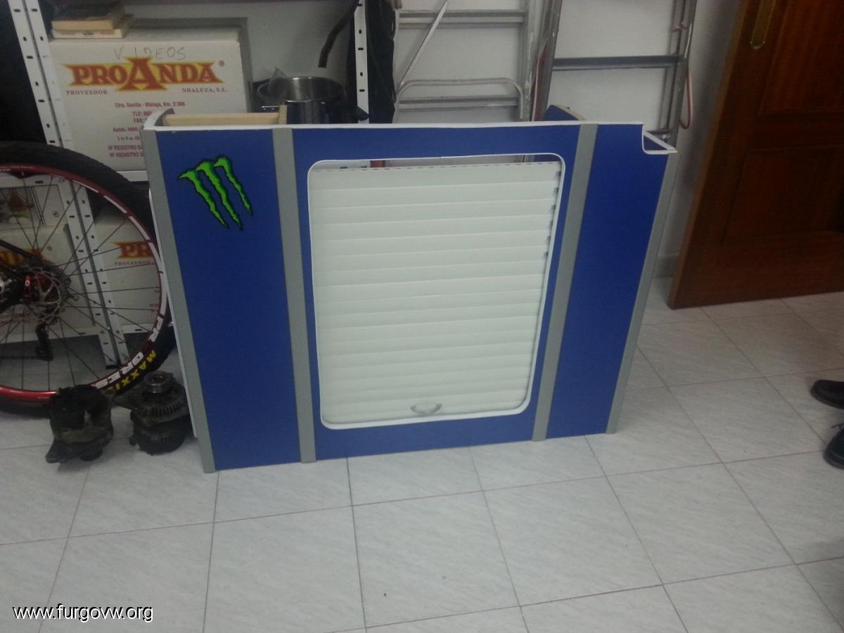

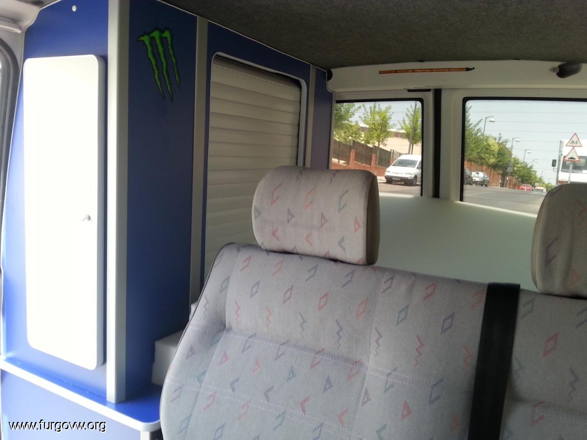

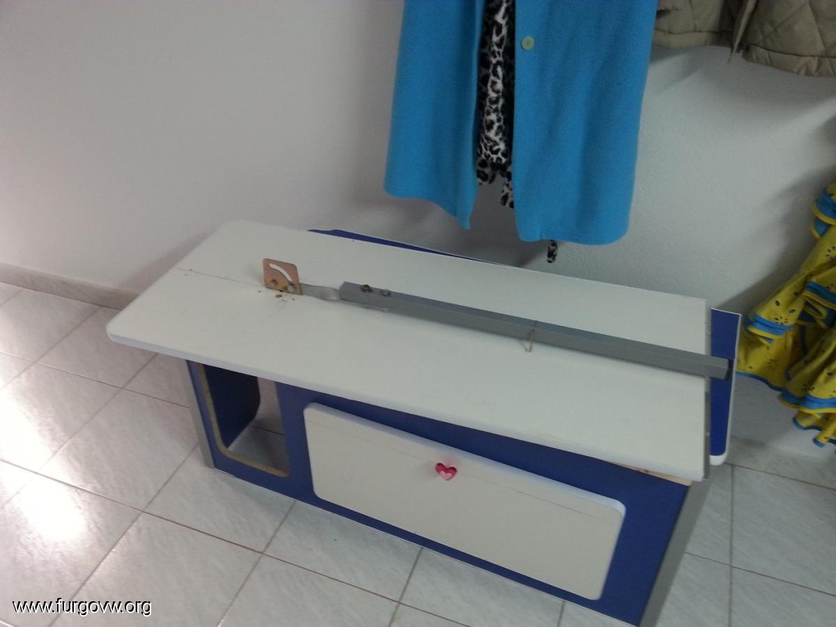

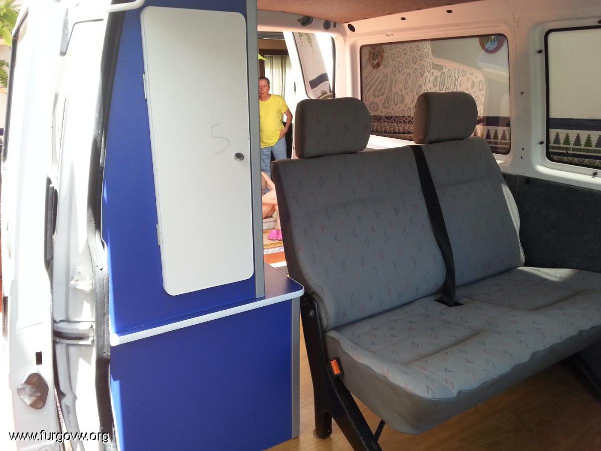

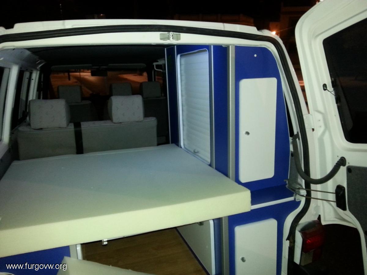

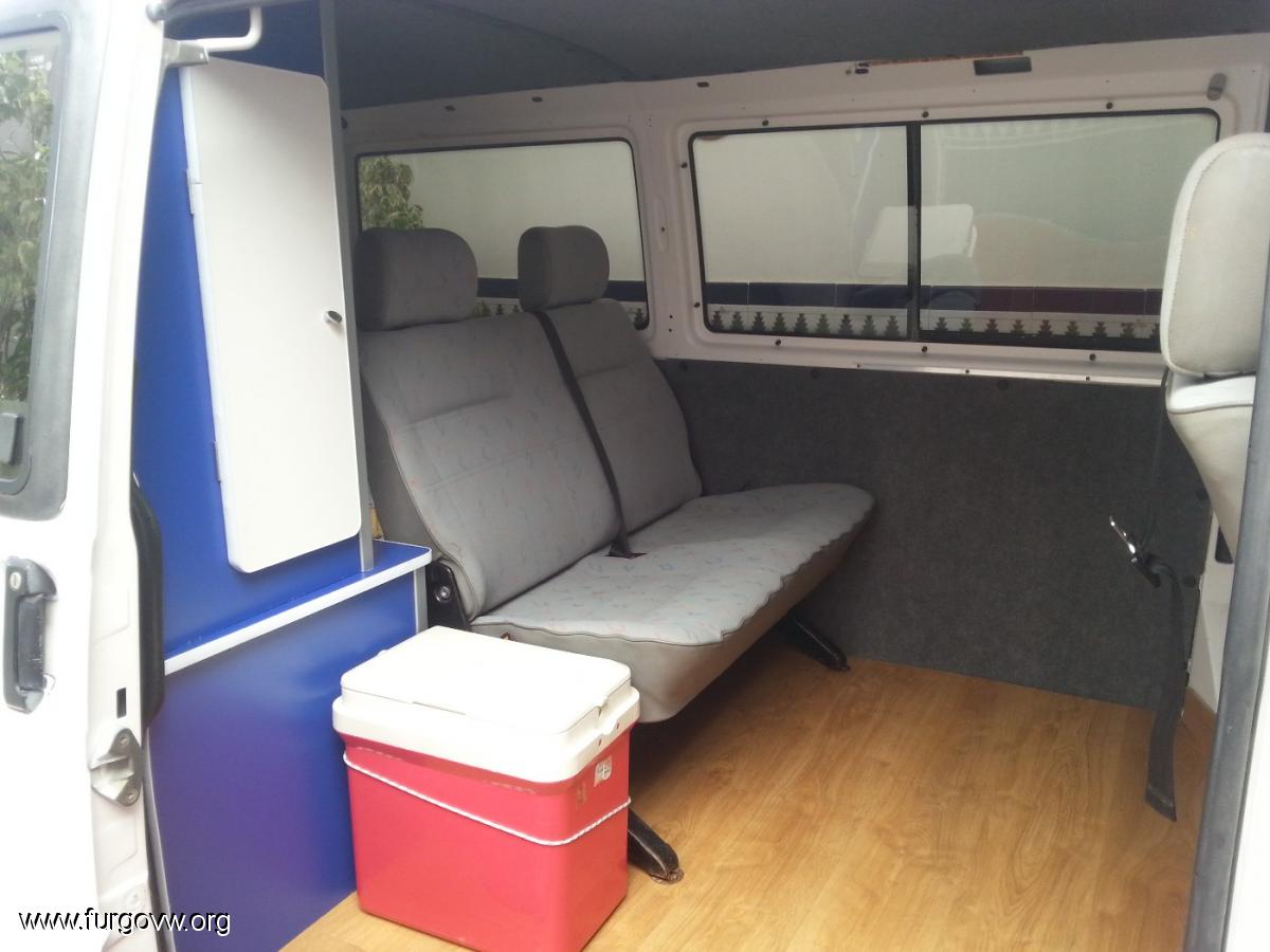

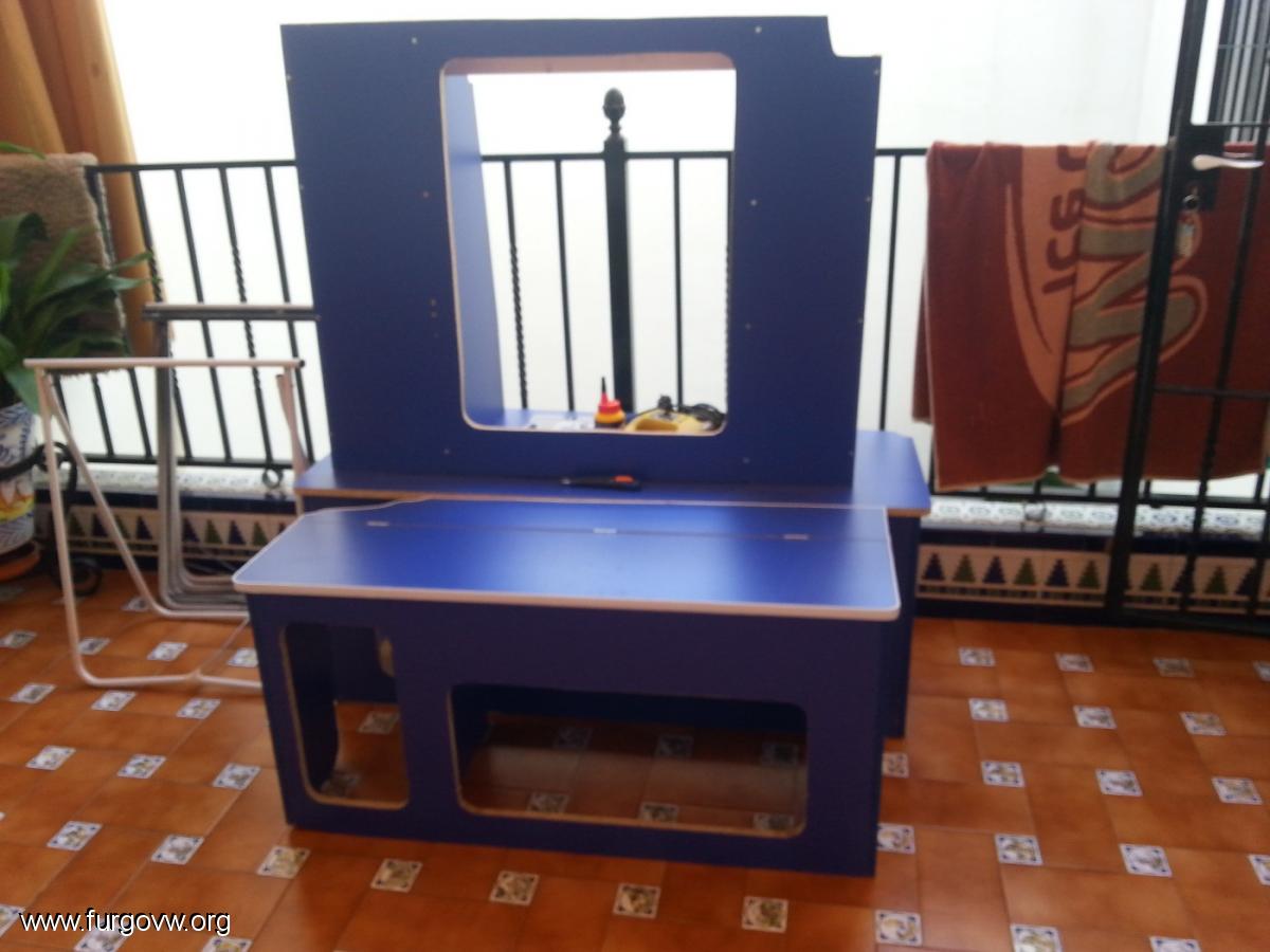

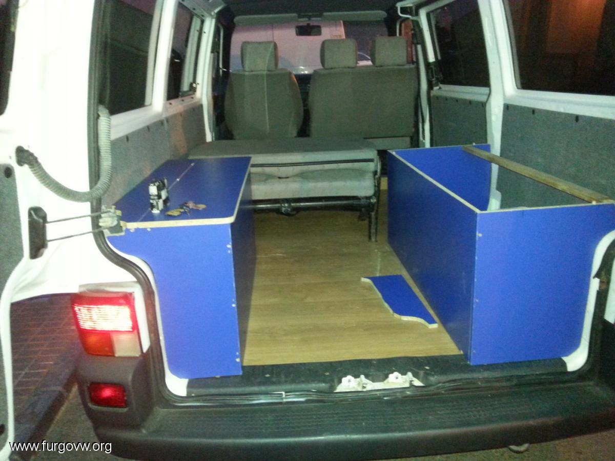

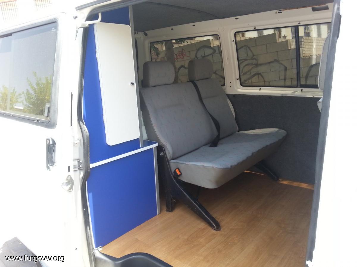

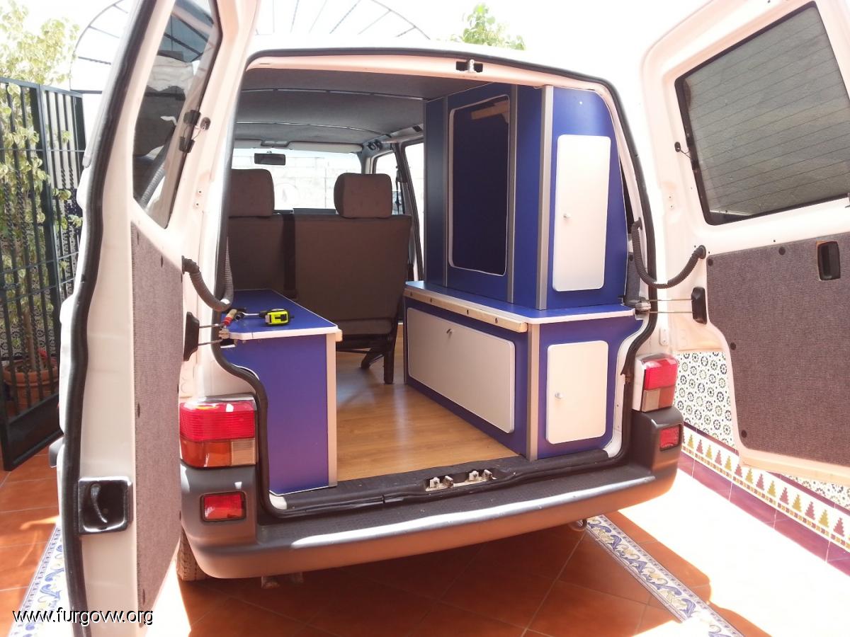

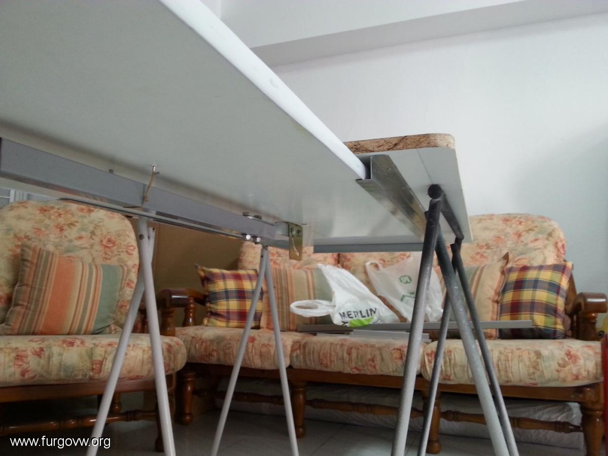

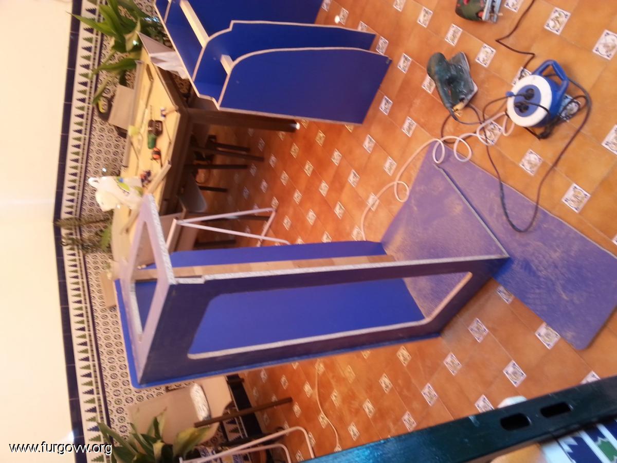

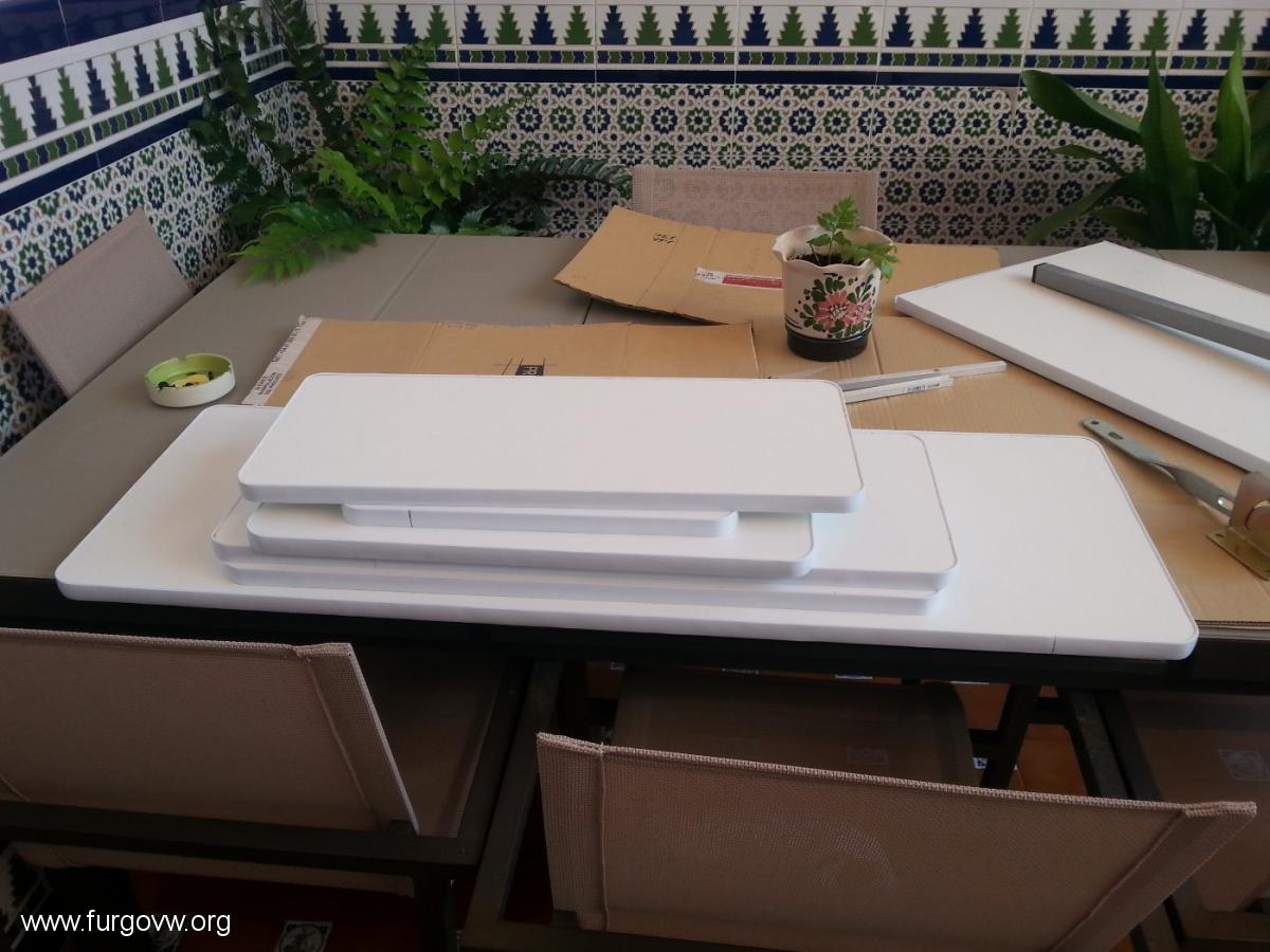

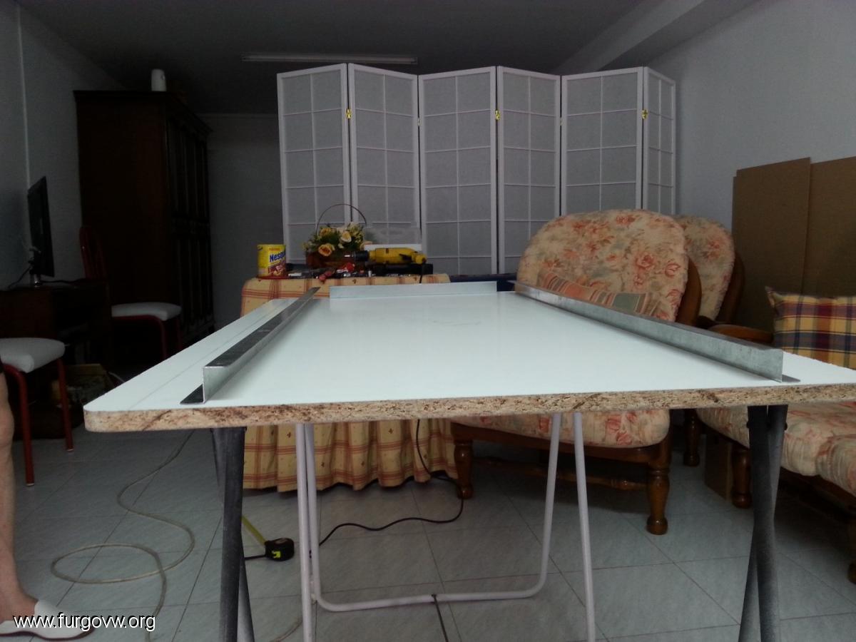

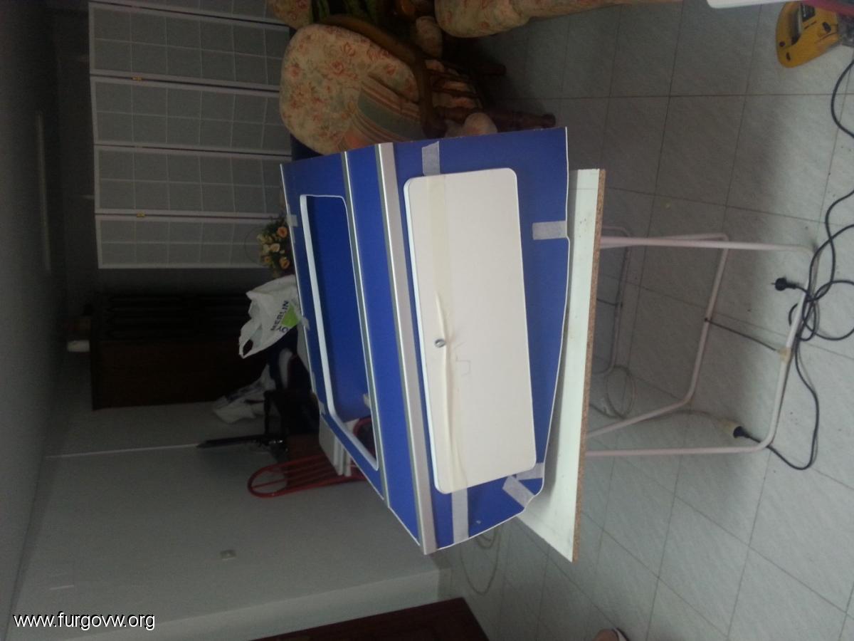

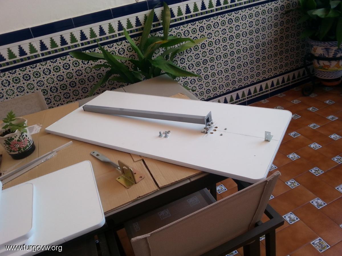

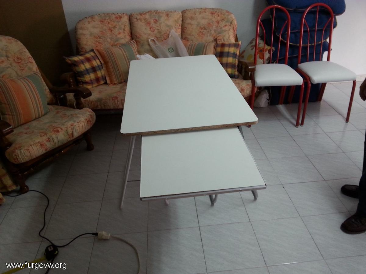

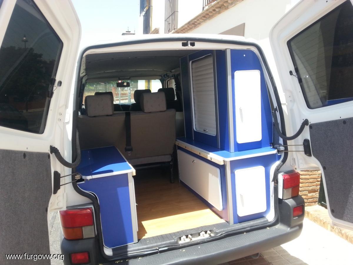

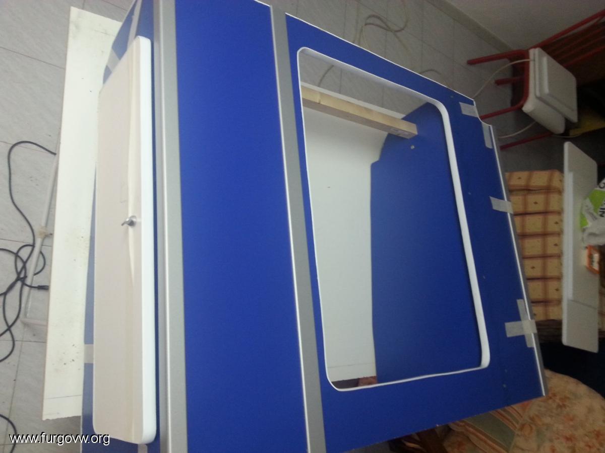

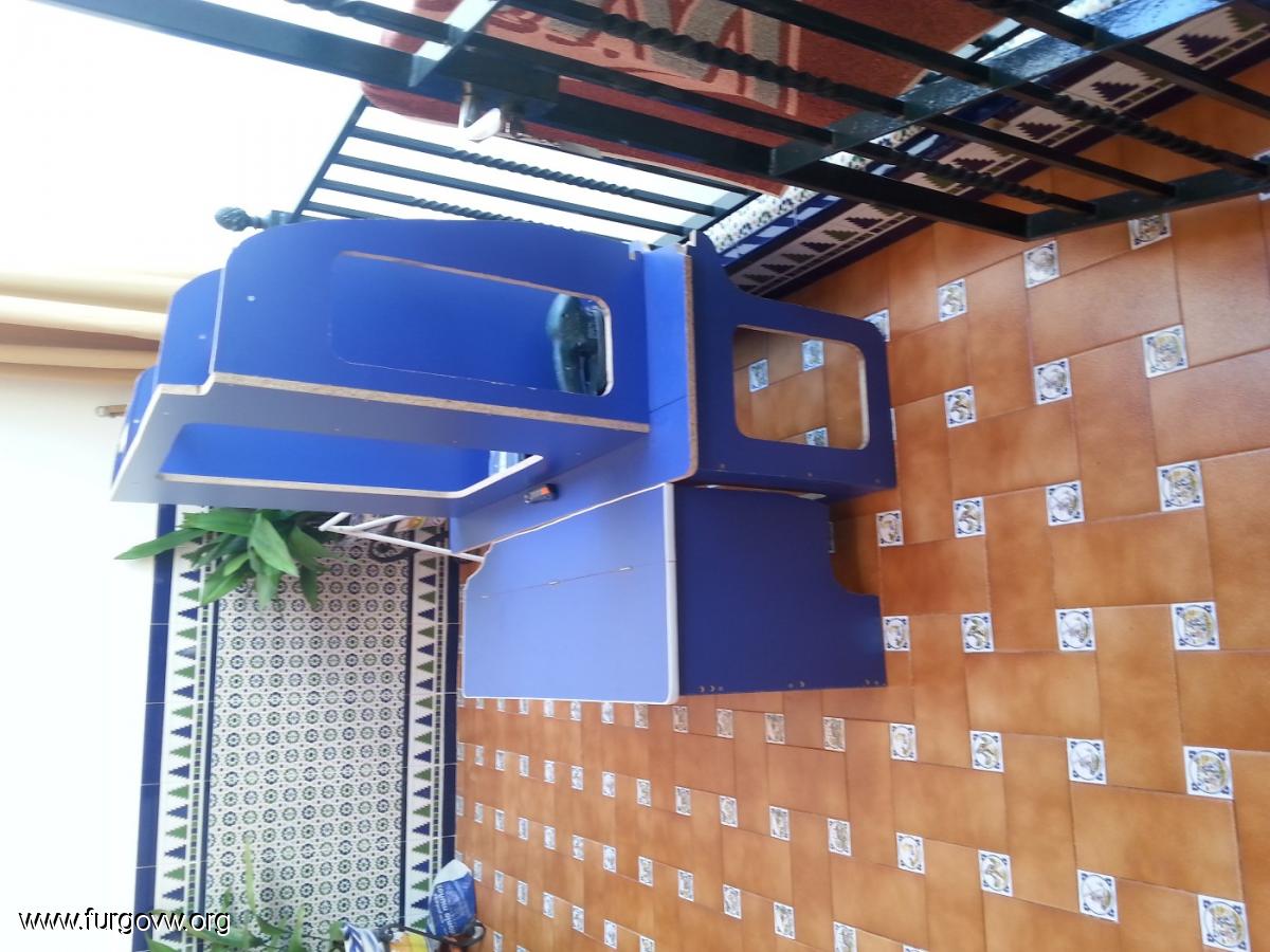

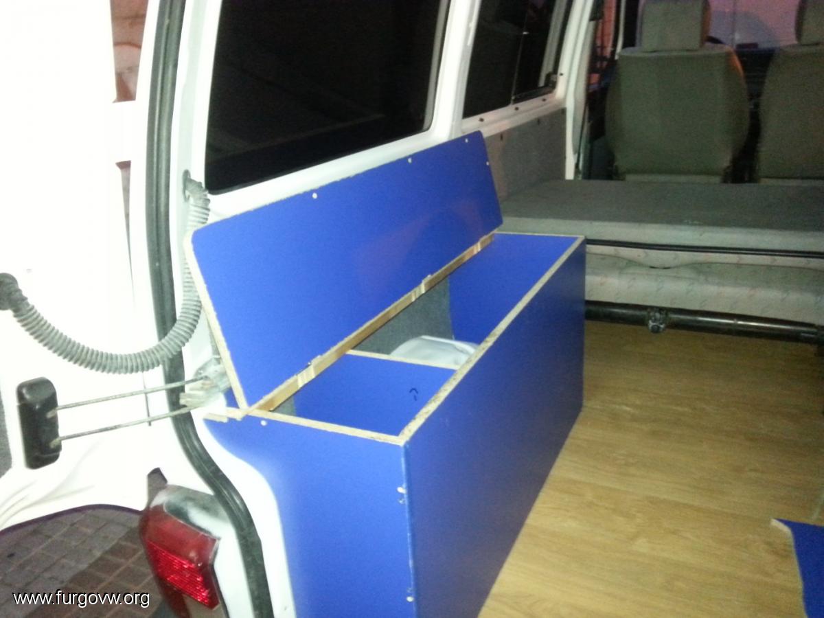

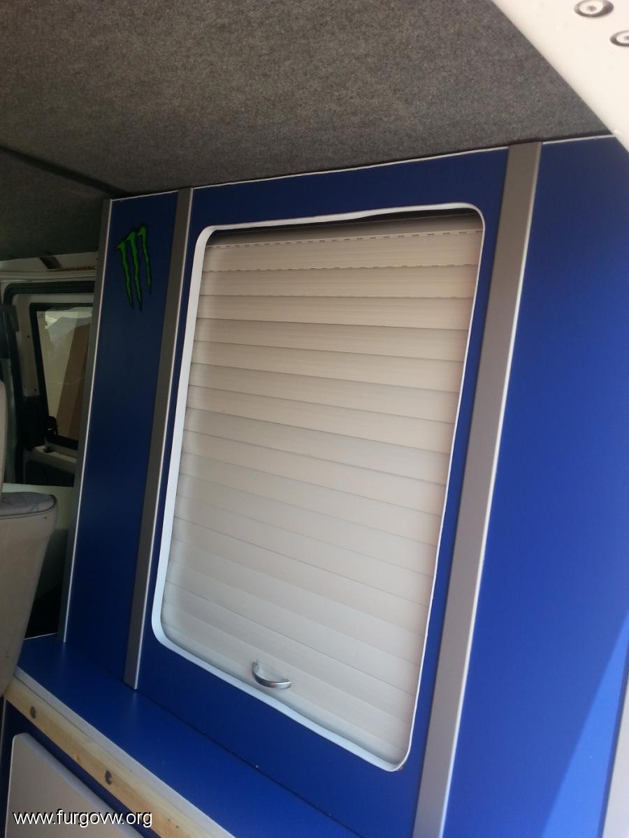

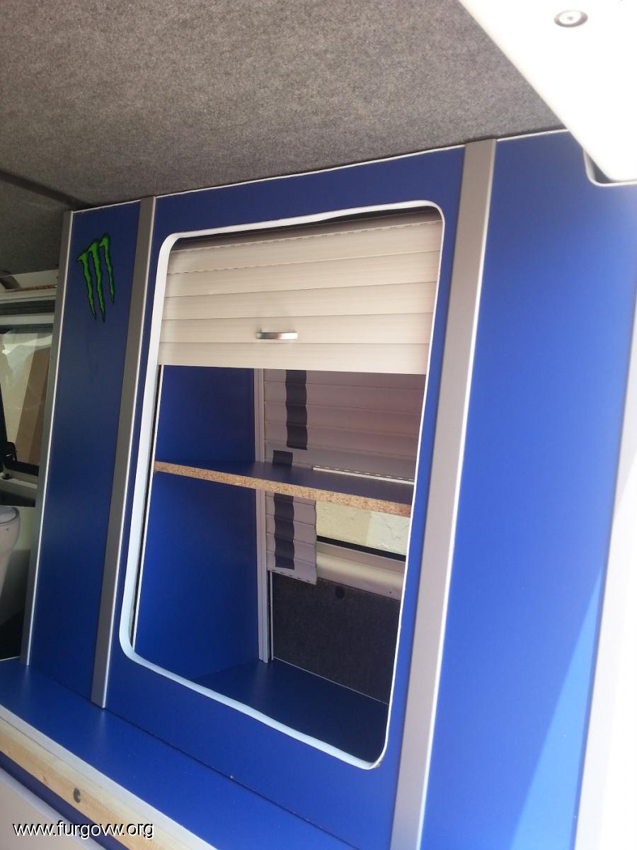

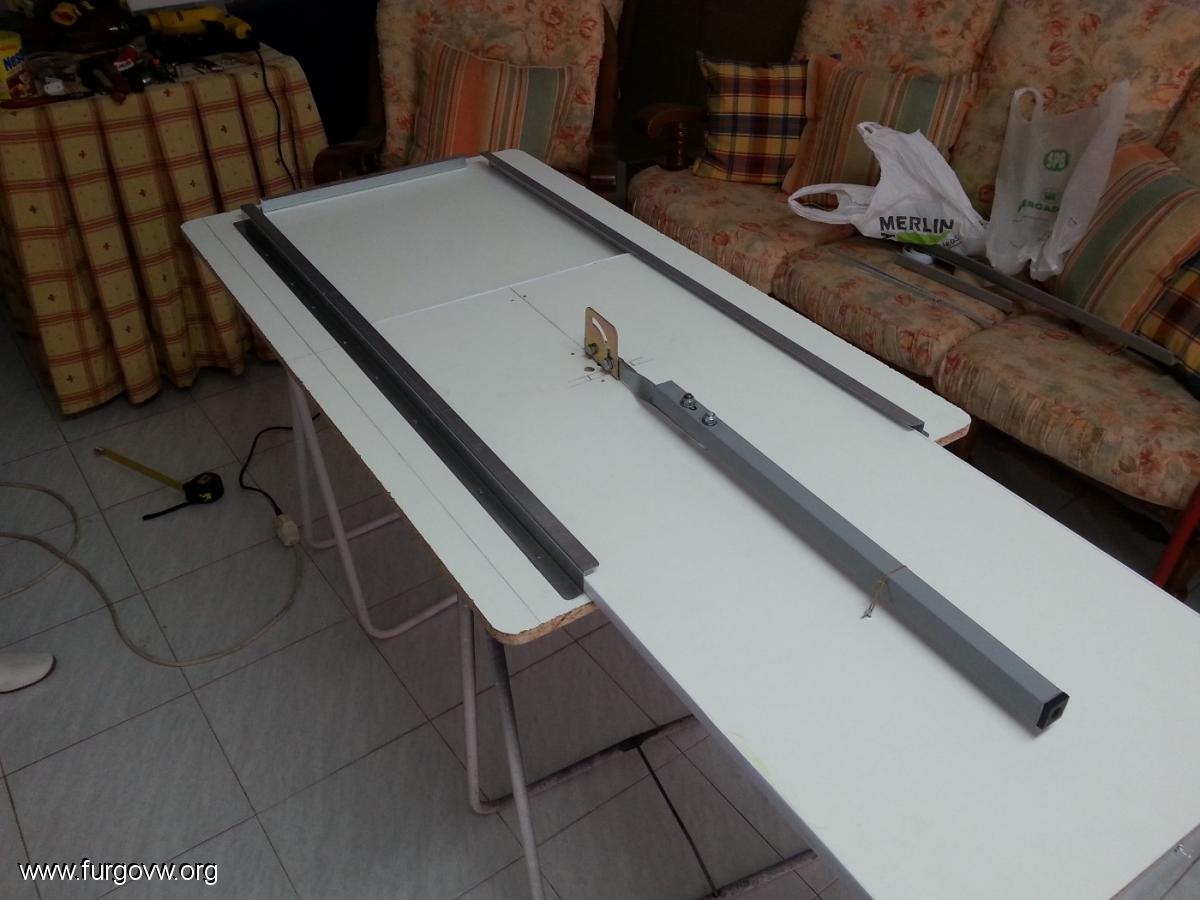

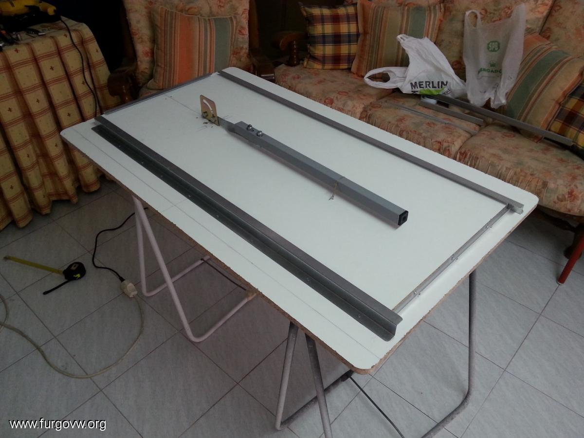

aqui algunas fotos de la camperizacion.

Por cierto, con que trataste los plásricos interiores y exteriores?
pues con pintura se llama bumper es muy muy resistente facil de aplicar y dura resultados mui buenos para todo da la pintura esta
