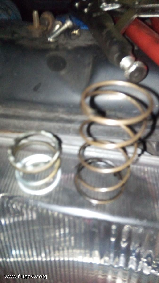

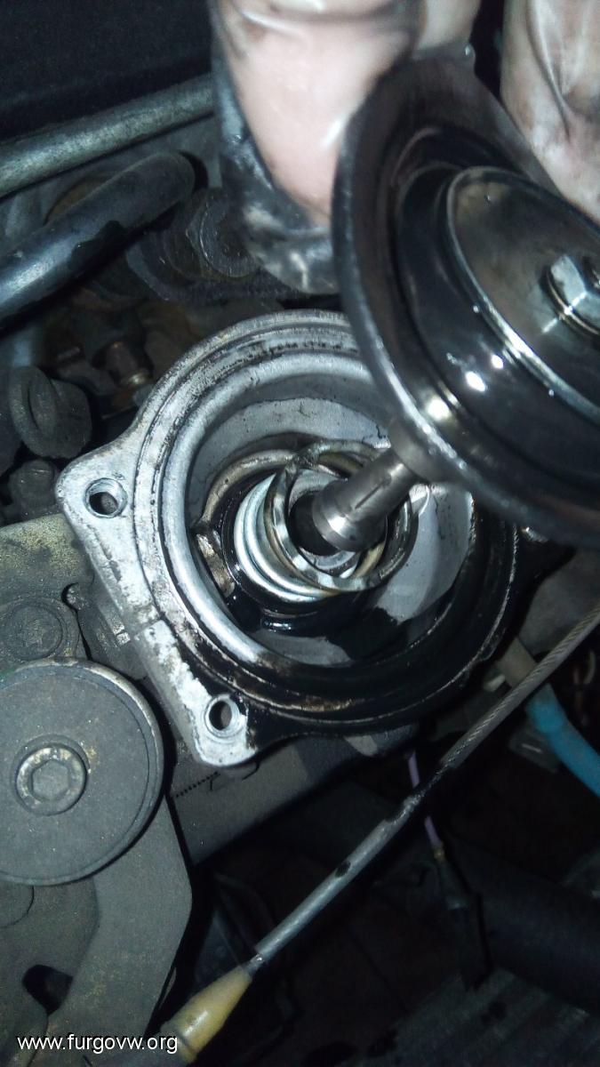

última modificación...sustituír el muelle del émbolo del LDA por otro de 1.6gtd
la diferencia es evidente pero no lo he probado todavía, veremos cómo responde  ;D

haizkolari
el pequeño es de 1.6gtd el mas grande es de AAZ ...
he hecho un corto recorrido y no le noto mucha cosa, quizá menos humo y mas progresivo pero puede ser algo de autosugestión, tendré que probarlo en un tramo de autovía con subida fuerte prolongada(7%) que tengo comprobado para contrastar, en 5ª alcanza los 110kmh
alicantino
Es probable que tengas que darle caudal para que se note, al llevar el muelle más corto el turbo entrará antes y deberías tener más margen antes de que tire humo.
Esa es la teoría :roll:

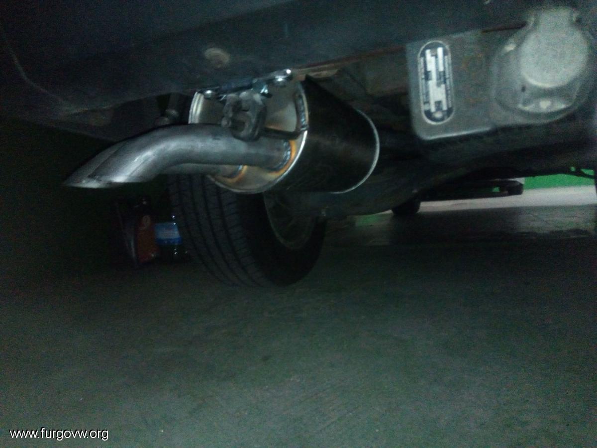

montado escape de t4 2.5tdi, mas grandote que el original... ;D
también he avanzado un poco la bomba, mas humo, los taqués suenan algo mas, no me gusta...a ver si consigo la pistola estroboscópica diesel y la ajusto bien, a unos 14,5º (el ajuste es 13,5+-1º) en el AAZ con polea monopieza está en 10,5º +- 1º ...los 1.9d 1Y llegan a los 17º+-1

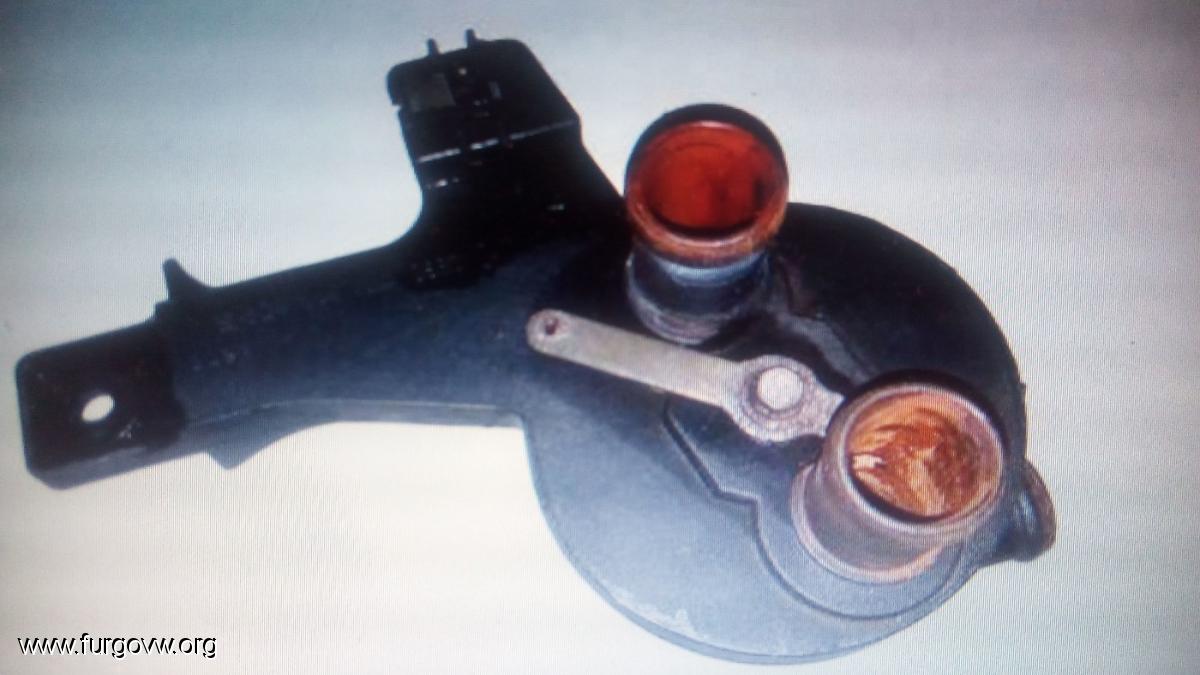

por cierto a ver si alguien tiene una válvula de calefacción de sobra  ;D la mía pierde y estoy buscando repuesto

Cita de: haizkolari en Octubre 28, 2018, 18:59:29 pm
Tengo un motor aaz en el garaje con cigueñal partido, esa pieza la lleva el motor?
Busco un ABL para meterle mano, por si sabes de alguno.
Yo esa la anulé y puse una de un ford escort que va electrica con un potenciómetro, porque se jodió dos veces el mando del salpicadero y no accionaba la sirga o se atascaba, además fallaba mas que una escopeta de feria. Desde entonces cero problemas.
Y digo Ford escort como ejemplo, la cuestión es buscar una válvula eléctrica de algún coche que la lleve asi en un desguace y canibalizarla.

por desgracia esa válvula sólo la lleva la t4 con calefacción adicional y no en el motor...es el "grifo" que abre o cierra la calefacción

no sé si acabaré poniéndole algún invento, ya lo he pensado, por que no aparece nada, nueva se pasa de precio y de segunda como mínimo tiene 15 años, así que fiabilidad mas bien poca... las válvulas eléctricas salen a 15€ pero luego hay que cambiar el mando del salpicadero, pasarlo de mecánico a potenciómetro...tendré que verlo  pero se me acumula el trabajo, ya que quiero cambiarle las rótulas inferiores, los silentblocks de los brazos de suspensión, arreglar la chapa...cambiar aceite y filtro...un sin fin

Cita de: haizkolari en Diciembre 04, 2018, 00:24:43 am
Es menos lio del que parece. Yo he hecho que el mismo mando mecánico actúe sobre un potenciometro y lo único que hay que tirar es una linea de positivo bajo contacto a la electrovalvula por el potenciometro, con su masa correspondiente, claro.
