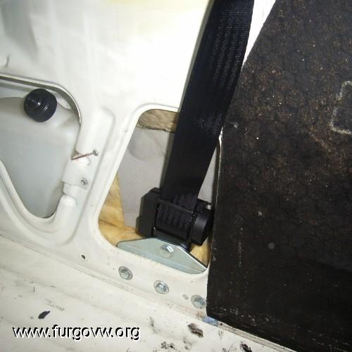

Es muy facil, consigues un cinturón largo. Yo me hice con uno de un Citroen Xsara Picasso. Exactamente el del asiento central trasero.
Después retiras el panel del maletero del lado de la puerta corredera. Veras que el chasis tiene varios agujeros (estoy escribiendo de memoria) en la parte inferior, a la altura de la cama. Cojes un carton y lo recortas como para que entre en el interior y le marcas los agujeros. Asi creas un patrón para después llevarlo a una calderería a pedir que te hagan justamente lo que has dibujado pero en chapa de + o - 2 mm de espesor.
Si ya tienes el cinturon y la chapa solo te falta atar los 3 puntos. El enrollador a la chapa y la chapa al chasis. Quitas los restos del antiguo cinturon y los sustituyes por los nuevos.

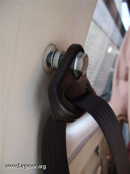

* cuando yo coloqué en mi furgo, tuve un problema. El tornillo de la corredera del cinturón (lo que se engancha arriba) que traia la T3 era de plastico (de adorno) y la que traje del desguace con el cinturón no coincidia con el agujero. Creo que no lleva un paso de  "metrica" sino que su paso será de "pulgadas" como las de fontanería. A mi me lo solucionó mi suegro que es tornero. Pero en cualquier ferretería podras conseguir una.

Ni pensar vender esa belleza por un cinturón. Compra una placa de metal. En Leroy Merlin (a lo mejor los he visto en Aki) los venden. le pasas la rotaflex hasta que quede el perfil que has dibujado.
Cita de: GLazcano en Diciembre 13, 2016, 17:53:28 pm
Chapa de 2mm sólo? No parece demasiado seguro, no?
No se, acabo de mirar 2 mm con el calibre y me parece poco pero me acuerdo que cuando lo puse me parecio una pieza bien robusta. Pero por si las moscas, 2,5 ó 3mm
