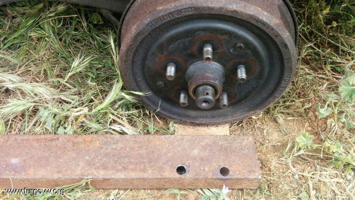

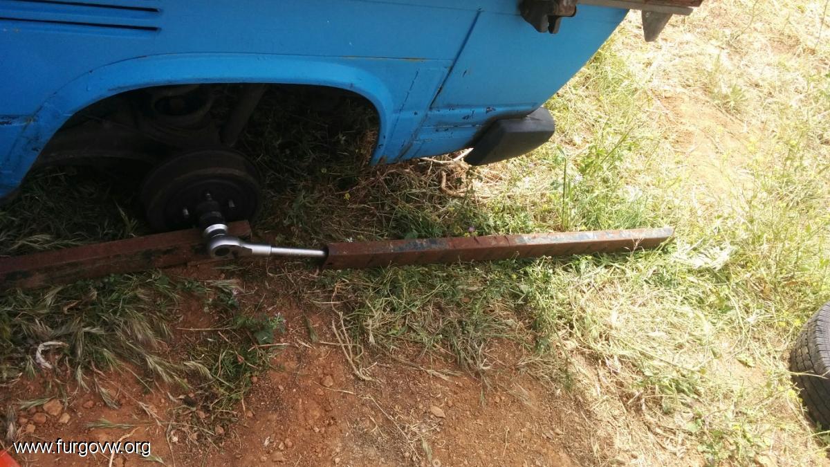

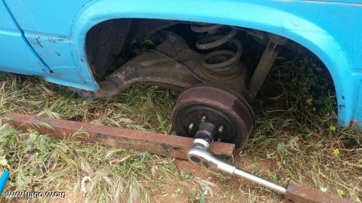

bueno , como tenia el ruido ese  atras ( que parecia un rodamiento con juego) me puse a desmontar la rueda...
cuando le toco el turno a la tuerca 46 las pase canutas..... y eso que tengo una carraca de 1" con palanca de 1,5 metros..
al girar la palanca giraga la rueda.... puse freno de mano Y MARCHA , y aun asi yo hacia mas fuerza y giraba la rueda....
asi que me fabrique un bloqueo para la rueda.
una viga de hierro con dos agujeros para encajarla en el buje...  ( aqui con la tuerca  ya desmontada...)
palanca.....
asi no se resiste nada.... o gira o peta!

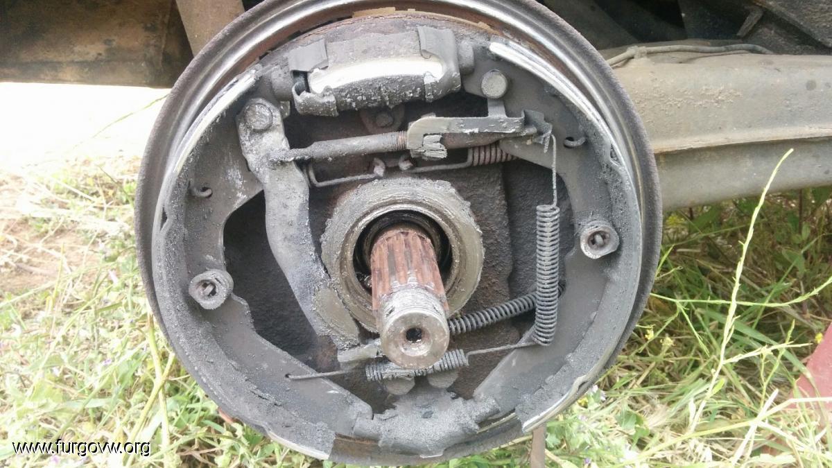

pues resulta que el rodamiento esta bien.... apenas hay juego....

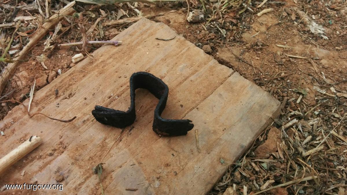

y buscando me encontre un elemento metálico suelto en el freno tambor... que no logro identificar.... luego subiré una foto....  desmonte otro tambor para comprarlos... y no se de donde viene....  solo  se que funciona o ya no hace ruido...

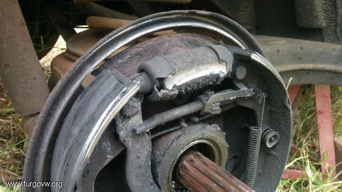

el otro dia desmonte la rueda trasera derecha pensando que el ruido venia de alli.... y era el caso de alli venia un ruido... que quite.... pero aun tenia otro que ahora sonaba de la rueda trasera derecha.
al levantar la furgo  HORROR !!! , la rueda se mueve como 1 cm...quito el tapacubo y me veo la tuerca 46 suelta!!!! pero con el pasador aun dentro !
quito la rueda....quito el tambor.... y eso es lo que me encuentro....
rodamiento INEXISTENTE , y bombin de freno limado... zapatas limadas....
no se como no me mate !
menos mal que tengo piezas de recambio , mañana supongo que lo intercambio todo.
y aqui va la foto de la pieza del freno de la otra rueda... sigo sin saber de donde salio...
