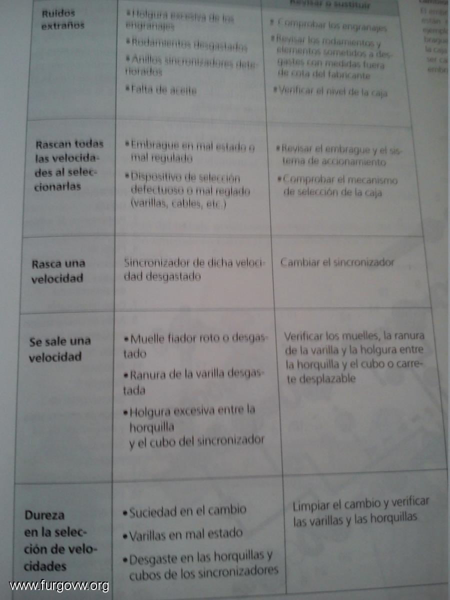

haizkolari
Enero 12, 2016, 13:31:11 pm #7 Ultima modificación: Enero 12, 2016, 13:32:59 pm por haizkolari
el embrague no creo que fallase de repente  ??? ...el varillaje si se ha metido algo en el medio, se ha tocado o reglado mal endurece la selección, o la horquilla de la 5ª mal colocada  .malabares
