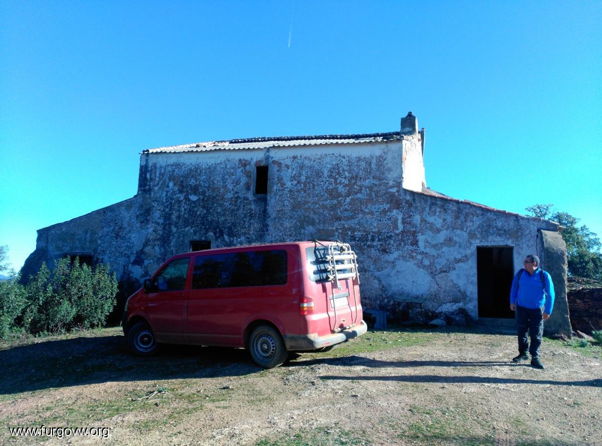

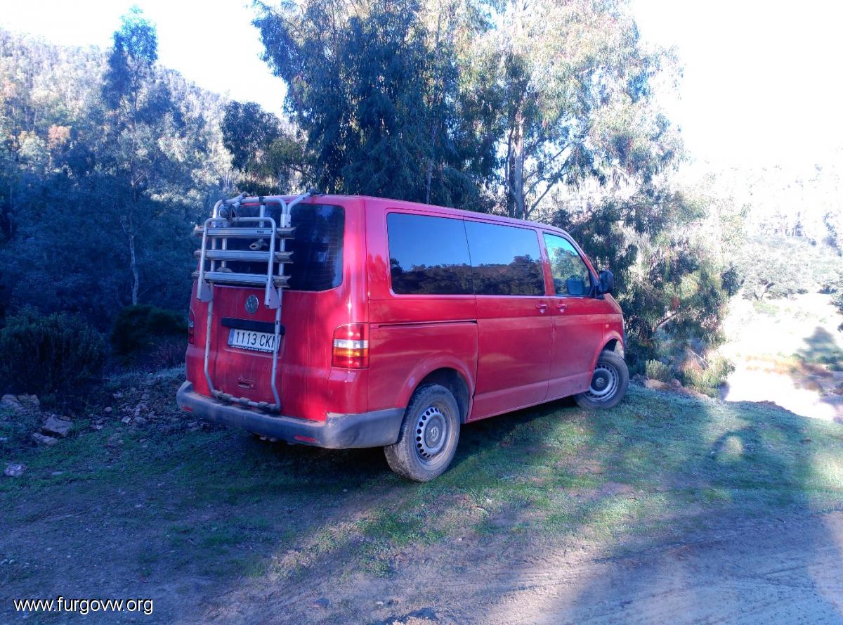

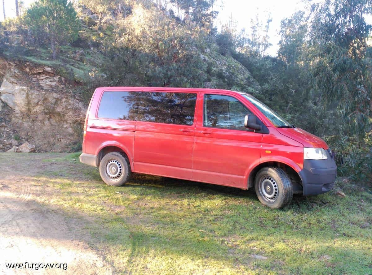

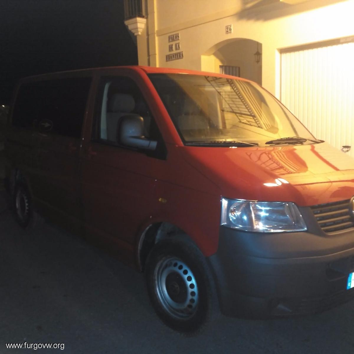

hola muy buenas os presento a la peregrina, t5 que adquirí hace 3 meses la cual estoy camperizando a mi ritmo y posibilidades, de momento pintura, montaje de la tercera fila de asientos, aislamiento, cambio de suelo, instalación eléctrica, tapizado del interior, porta bicis thule, ahora me dispongo a tapizar en polipiel los panelados interiores y algo de mobiliario entre ellos la cama, aquí dejo tres fotitos de una de mis salidas a coger polvo con ella ;D , voy a intentar hacer un resumen fotográfico de los pasos que e seguido en la caperizacion para que veáis como va quedando, casi todas las ideas son pilladas entre los foreros, un saludo de mi parte y de mi pregrina.

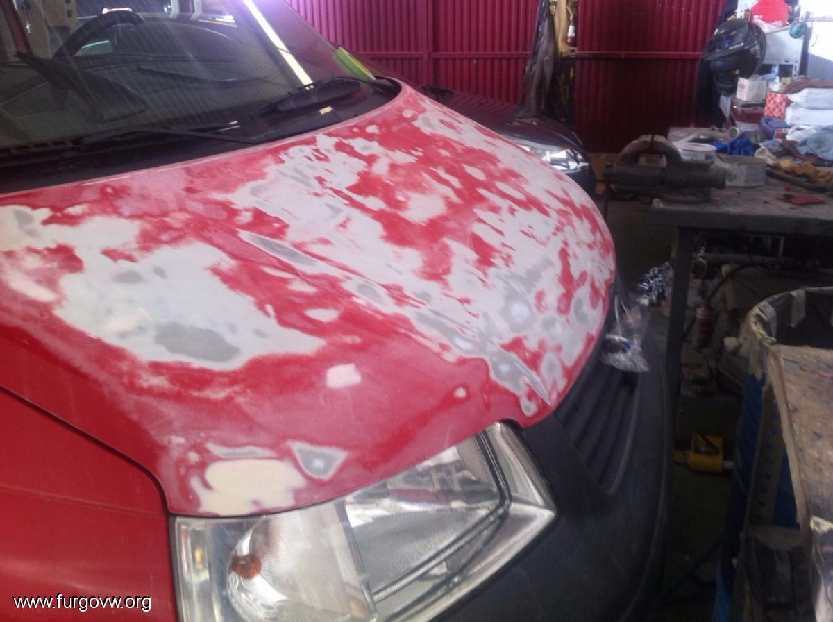

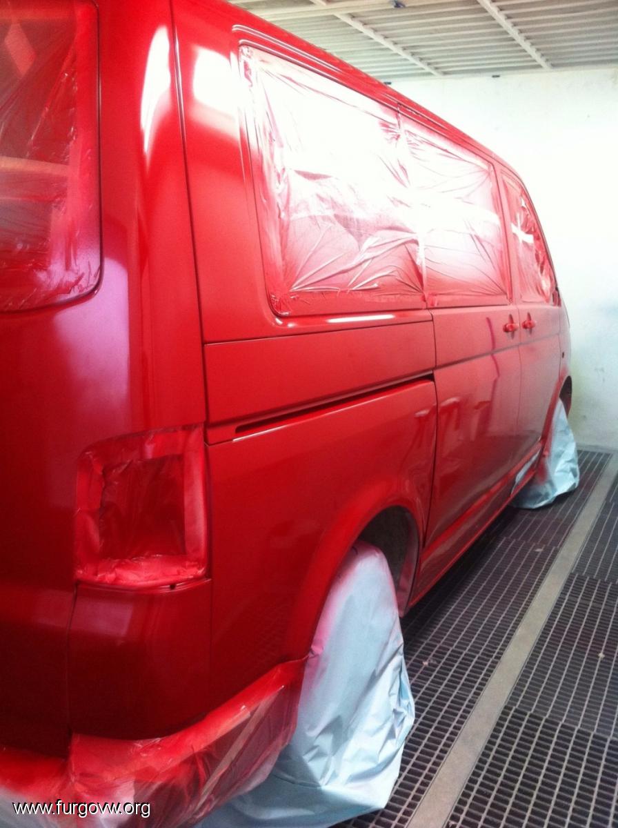

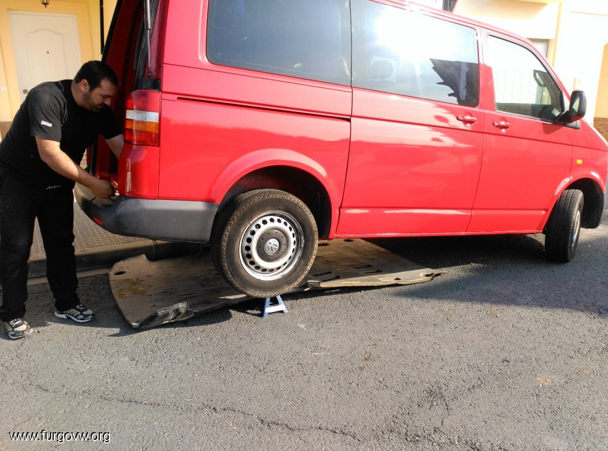

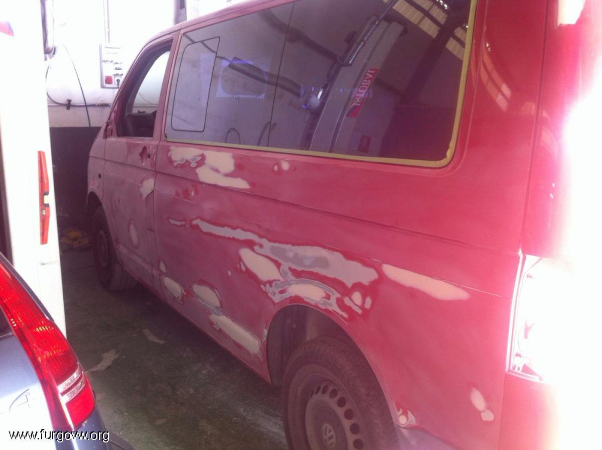

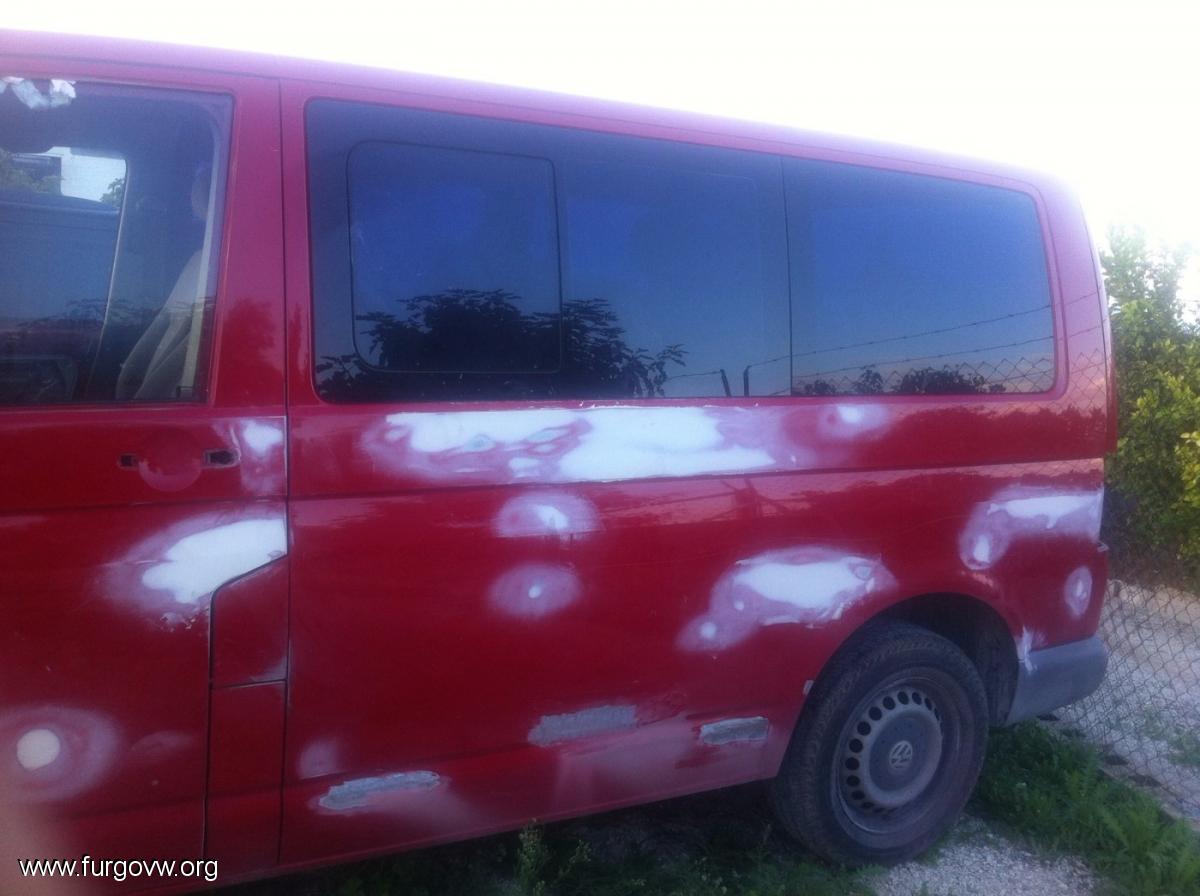

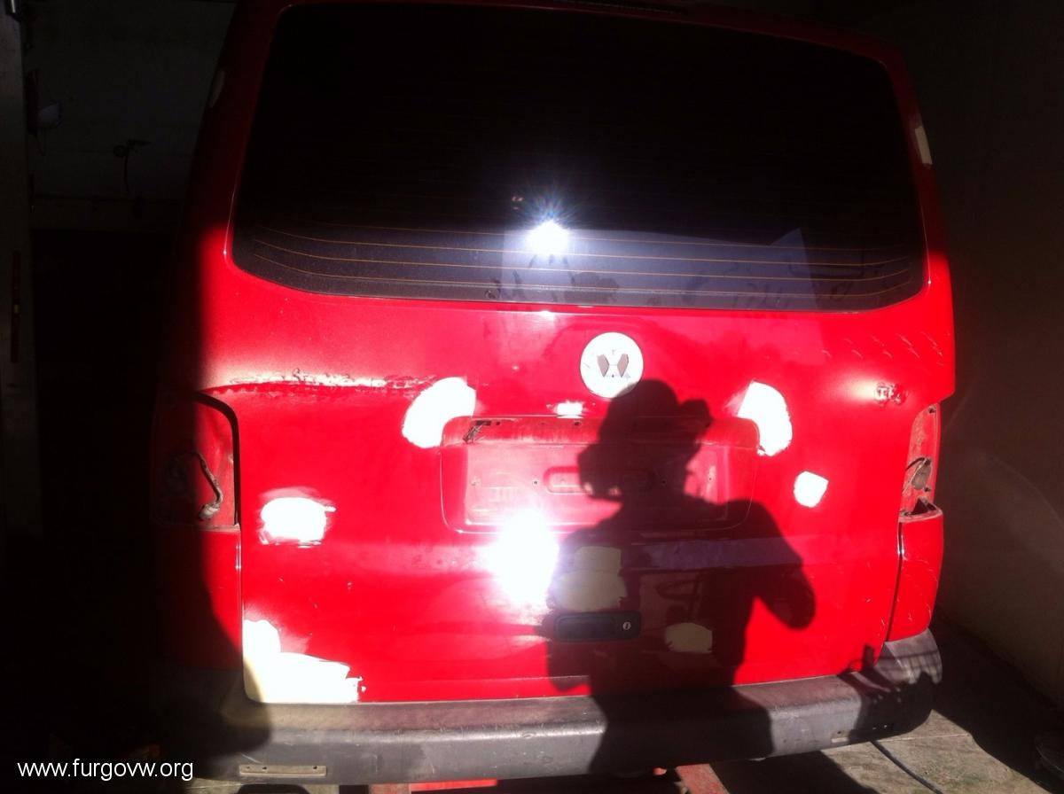

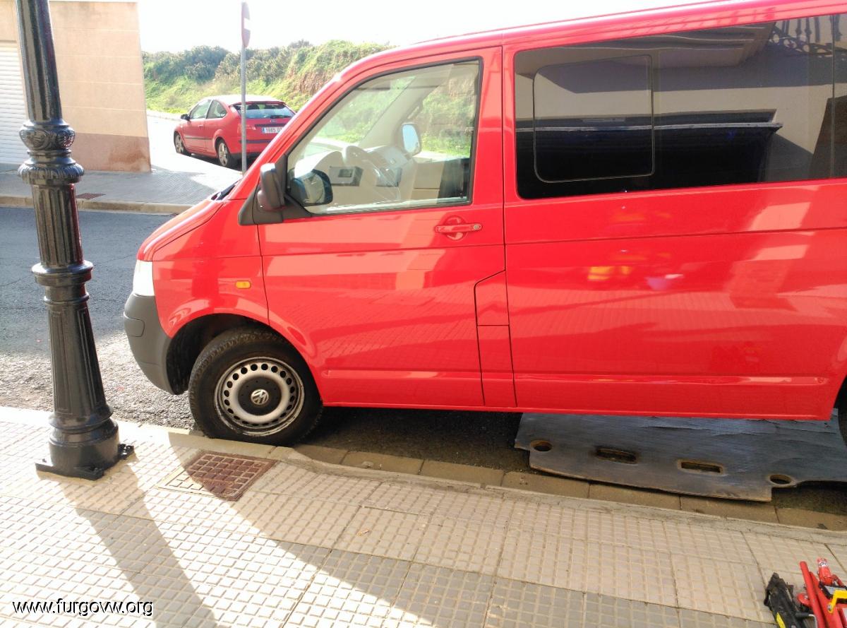

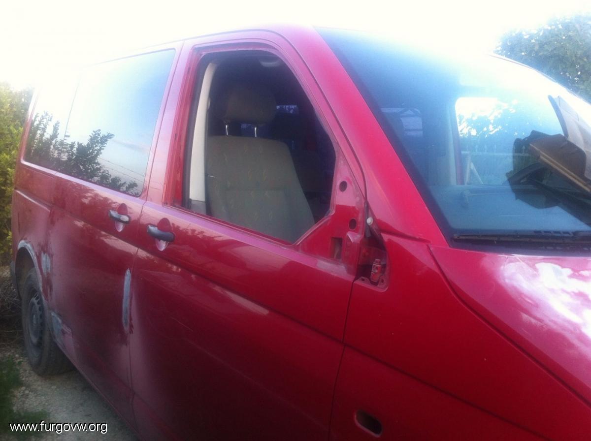

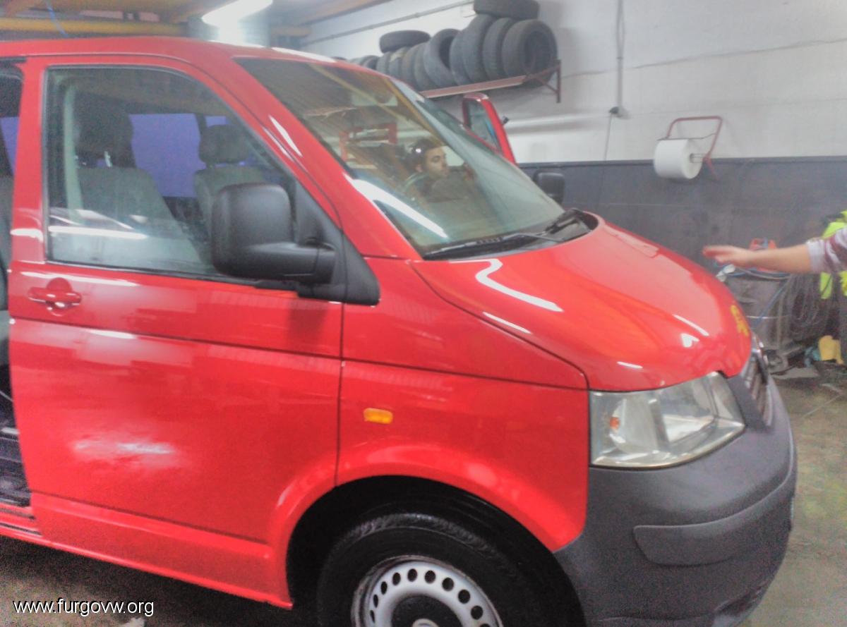

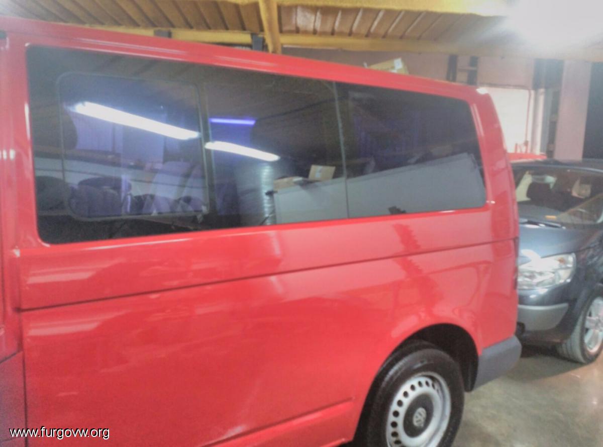

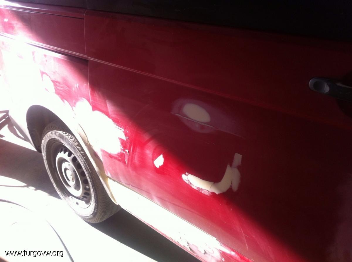

Pues así empezó la historia que espero dure mucho muchísimo, allá por el mes de octubre localice una furgo como la que quería en murcia pues nada manos a la obra ir a verla (900km aprox) y decidir todo una ajja eso fue un viernes y acorde con el comprador que me la pintara, ningún bollo sin importancia pero la laca y el paso del tiempo le iban pidiendo una lavado de cara, se hizo de rogar me tubo 15 días soñando con mi peregrina ajja
y por fin tras esos 15 dias ya estaba en casa .fotografo .fotografo .meparto .meparto ;D :) ;)

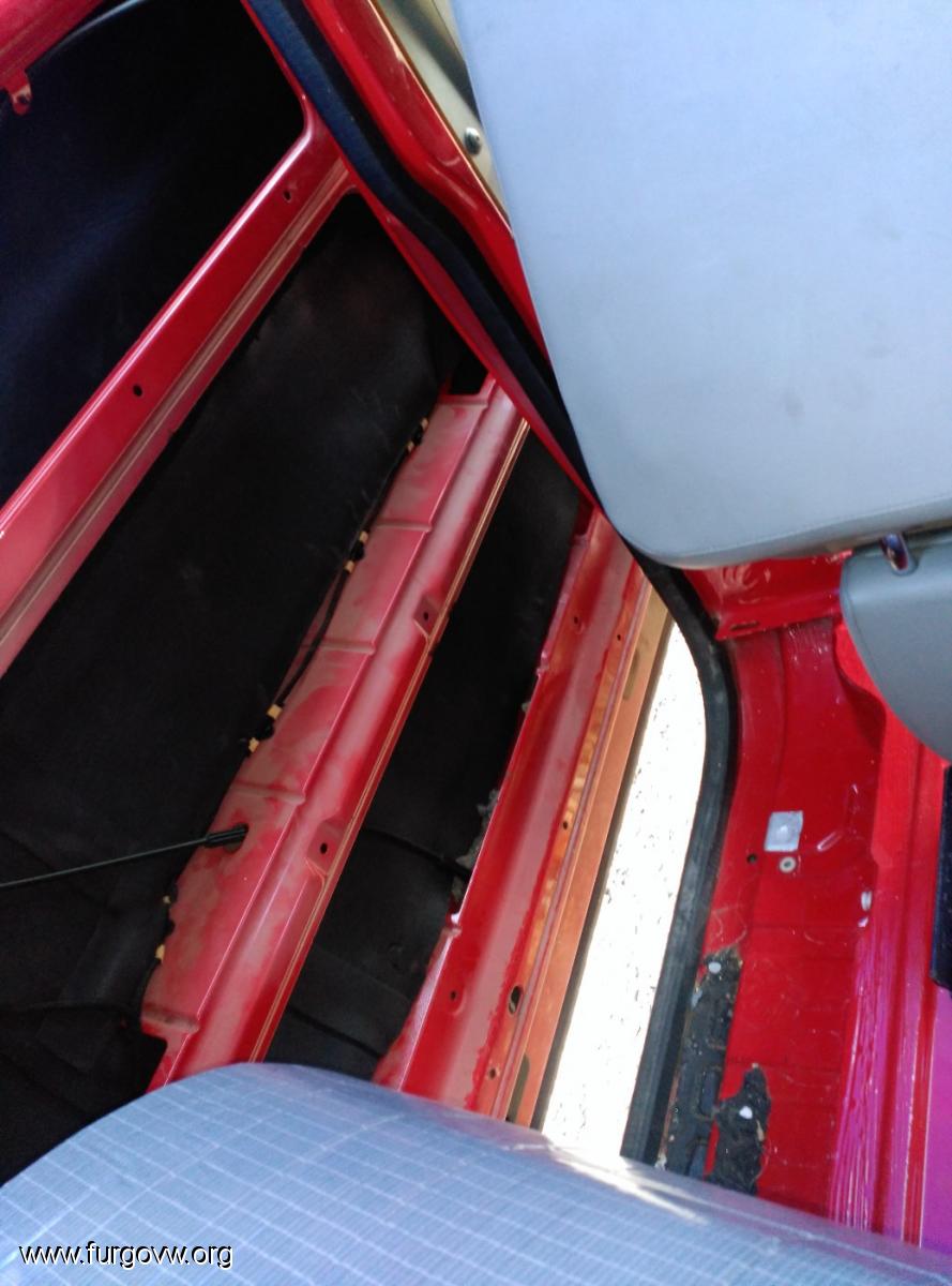

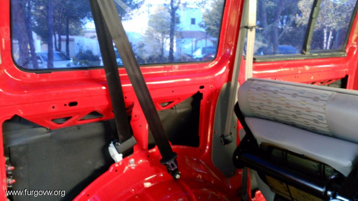

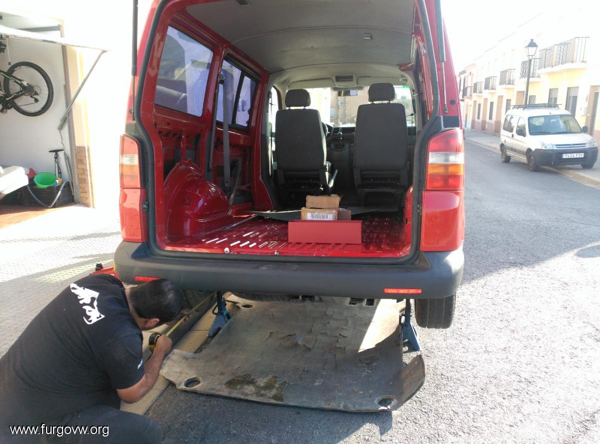

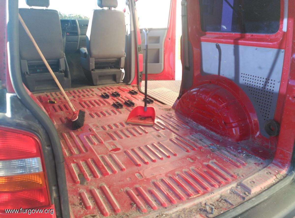

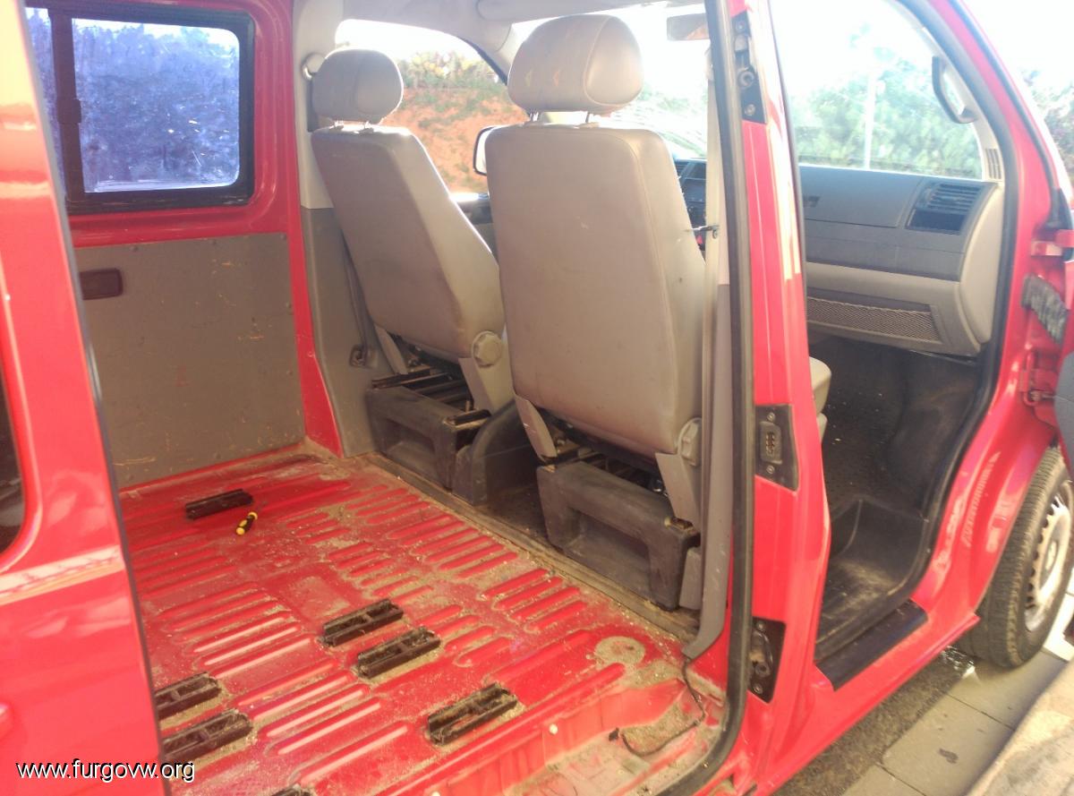

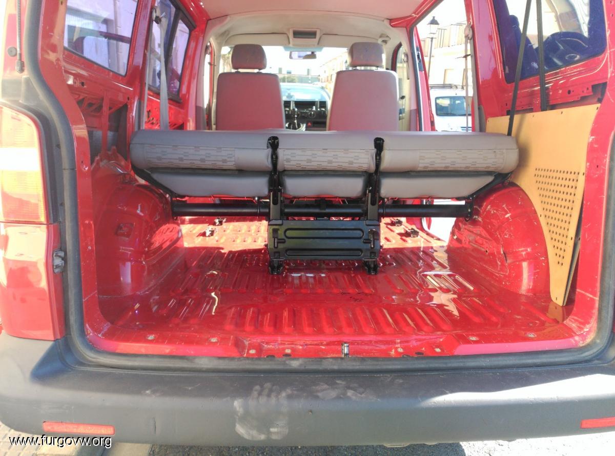

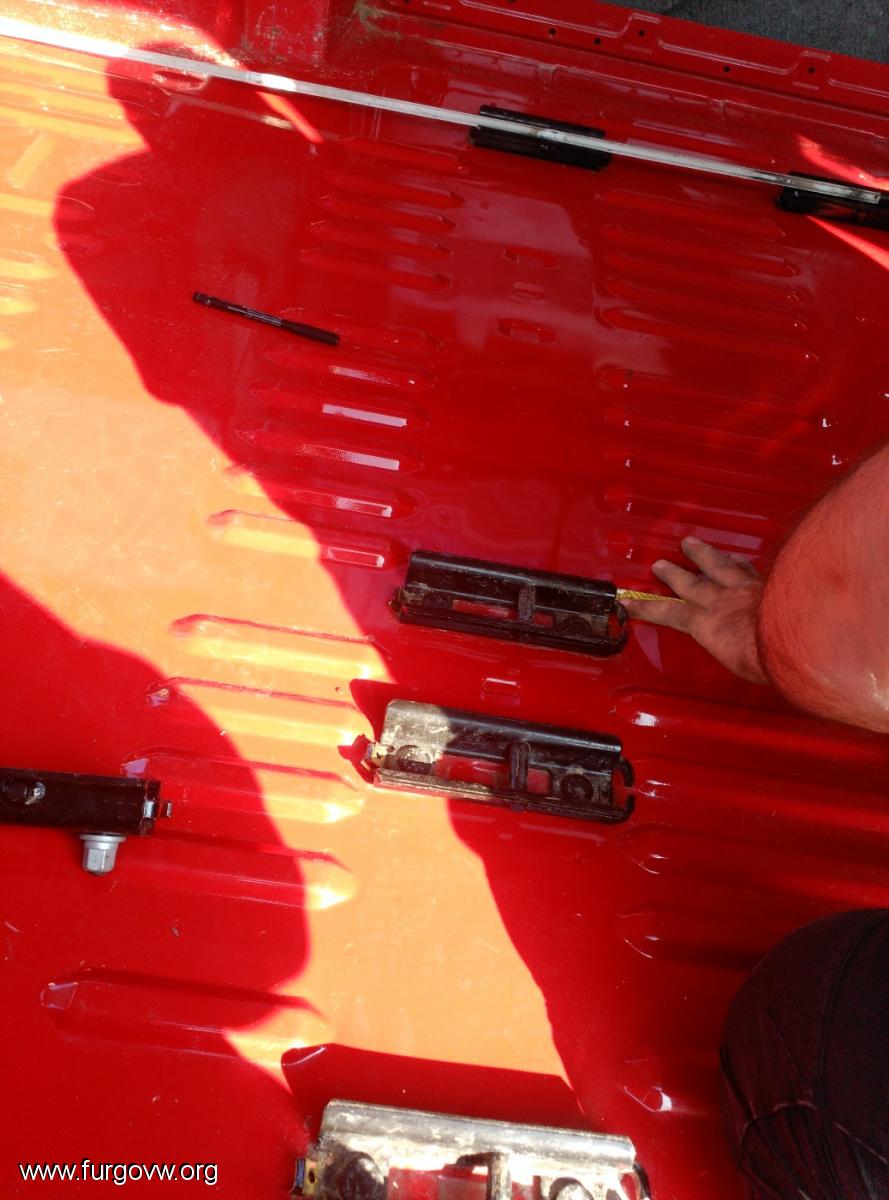

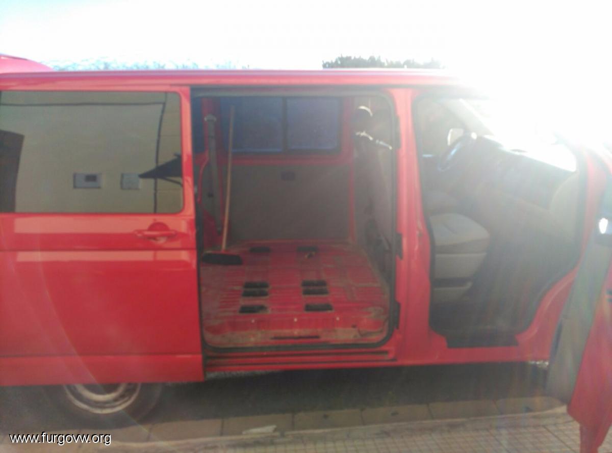

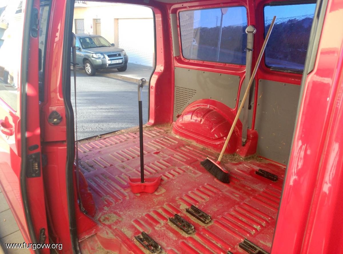

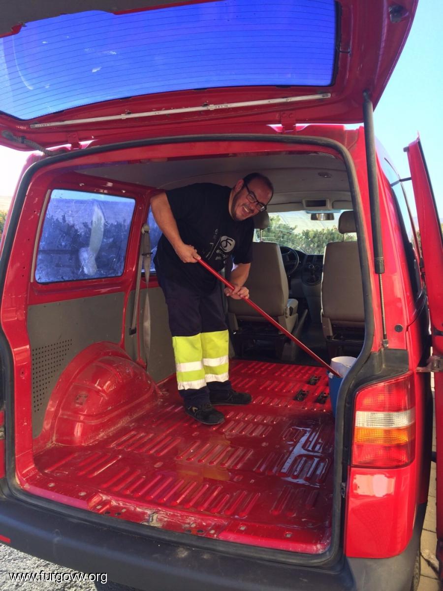

En el tercer día de nuestra relación no me queda otra que darle un buen baño, me dispuse a realizar le una limpieza de hay te espero, que el anterior propietario parece que sembraba papas dentro de la furgo, desmontaje del suelo original y al lió con mi escobita mágica

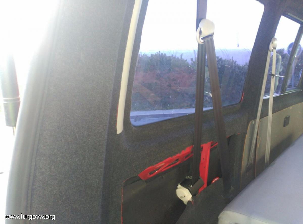

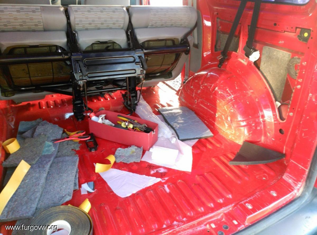

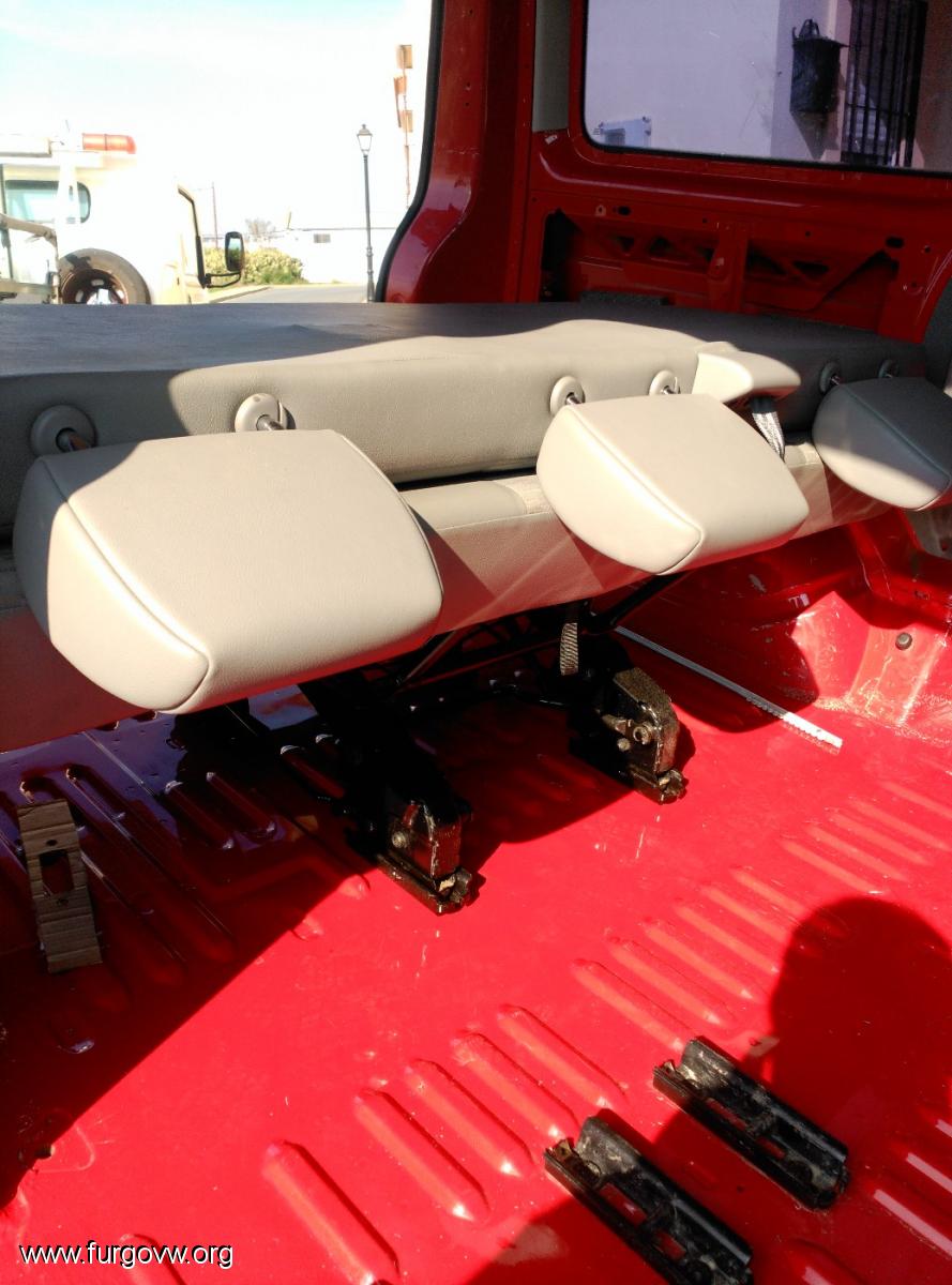

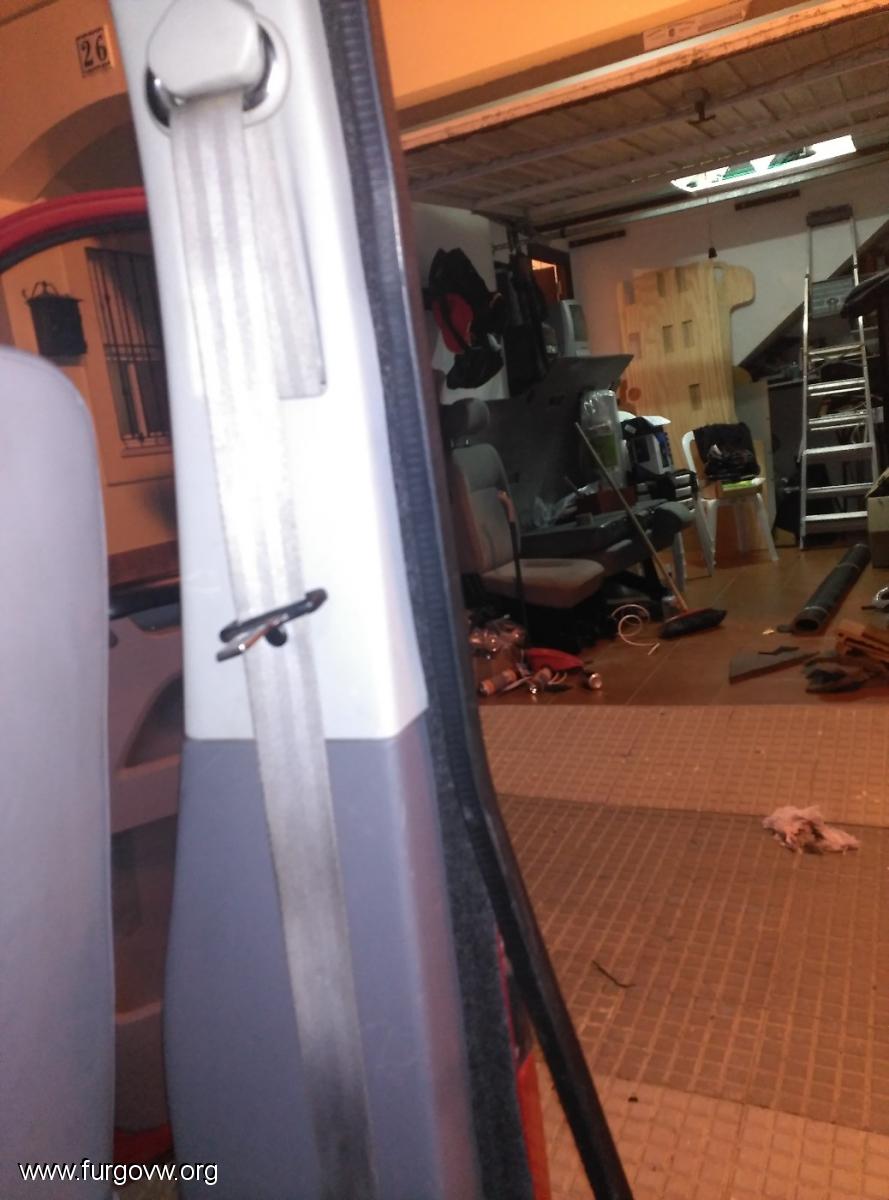

tras la limpieza y con la inestimable ayuda de mi hermano montaje de la tercera fila de asientos, en la que esta ira ubicada la cama, la peregrina esta homologada para 8 plazas aunque solo venían montadas primer y segunda fila, a través de segunda mano conseguí que un buen compañero Raul de algeciras el asiento y los cinturones, y una asturiana Sonia me vendió los anclajes, gracias a los dos  ;)

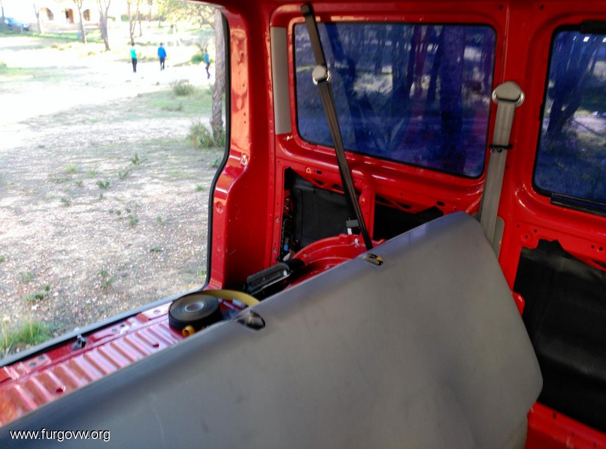

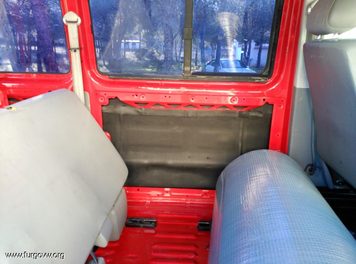

pues nada las siguientes del aislamiento, rapido rapido no tanto como me gustaría pero ay estamos jaja

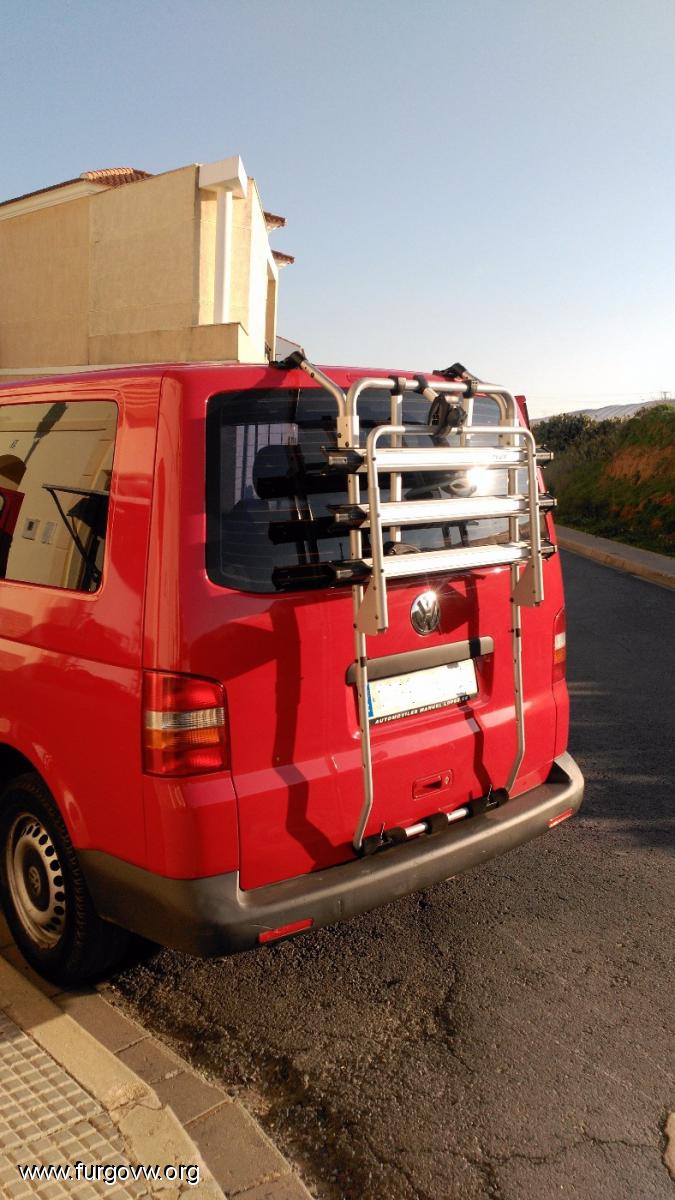

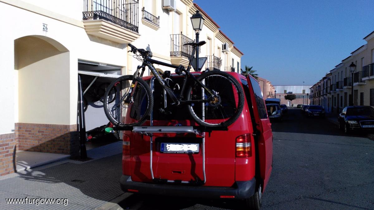

tras la limpieza me dedique a buscar un porta bicis y tras repasar este foro y algunas paginas mas me decante por un tulhe que encontre por el mil anuncios bueno bonito y barato y manos a la obra mi porta colocado....
tras ello me centre en el aislamiento de la furgo, adquiri en lulukarabaka kaiflex de 20mm y los aislantes/oscurecedores de los cristales de esa manera aislé techo y laterales...

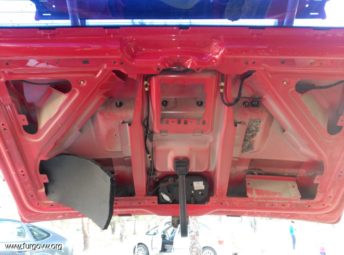

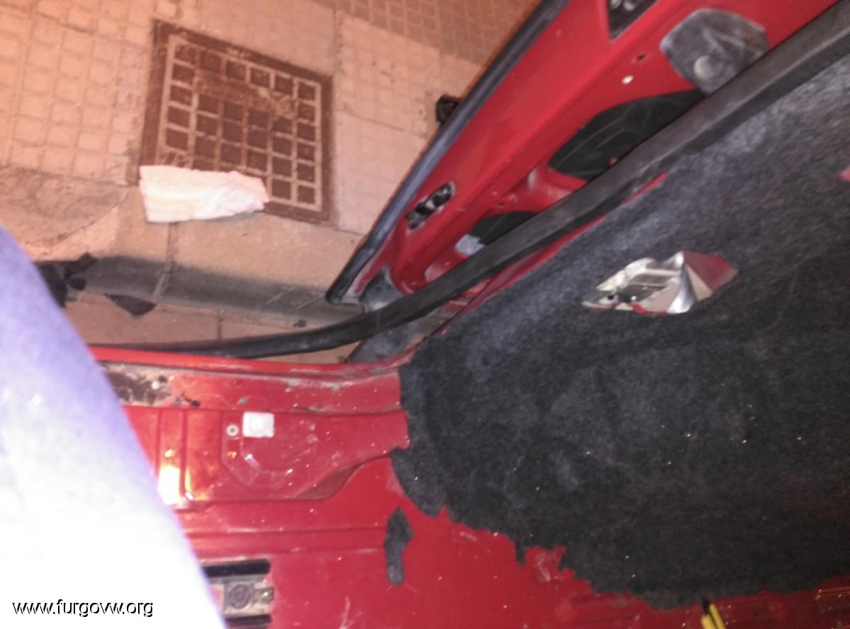

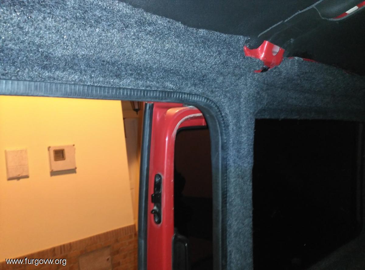

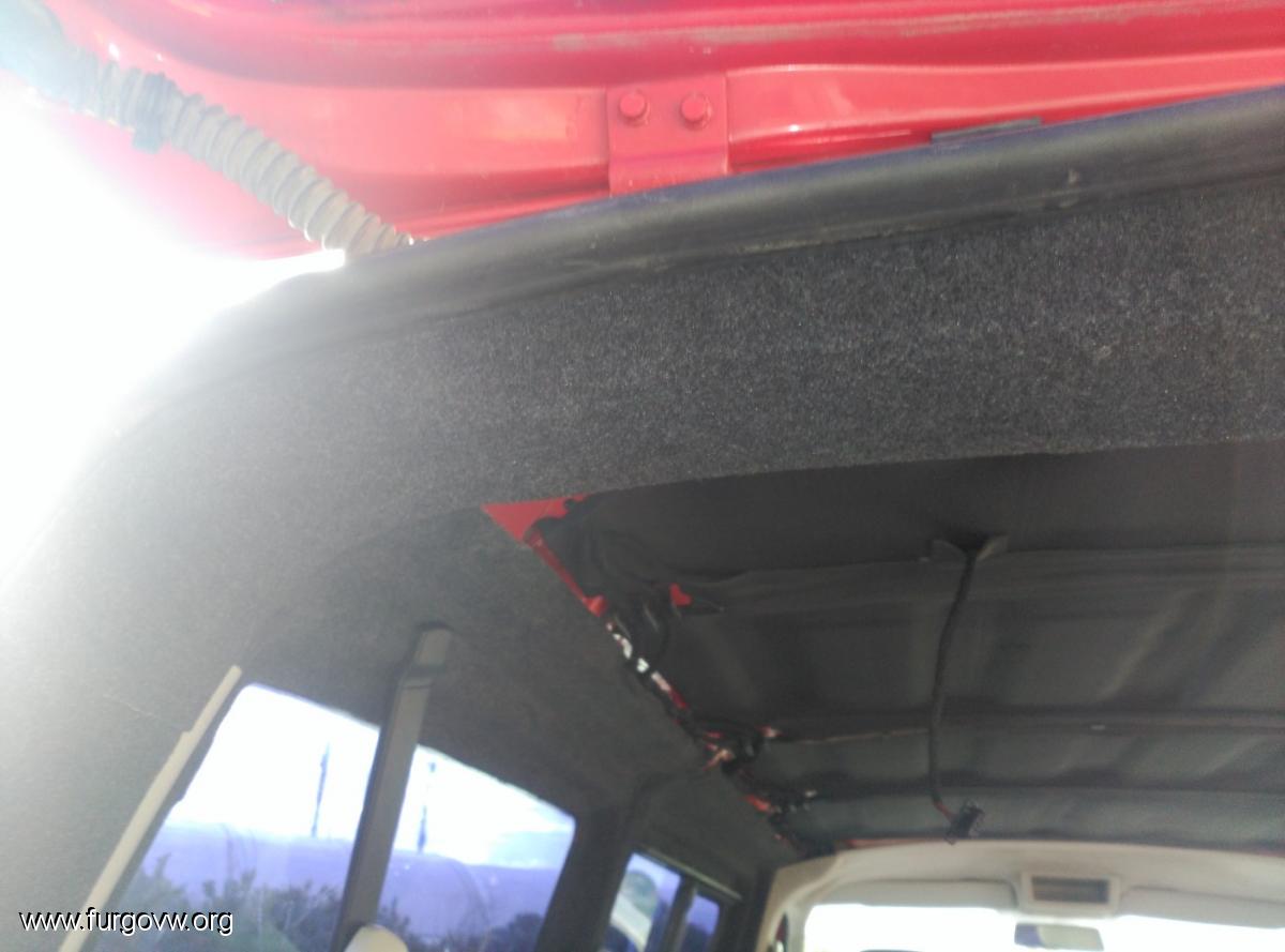

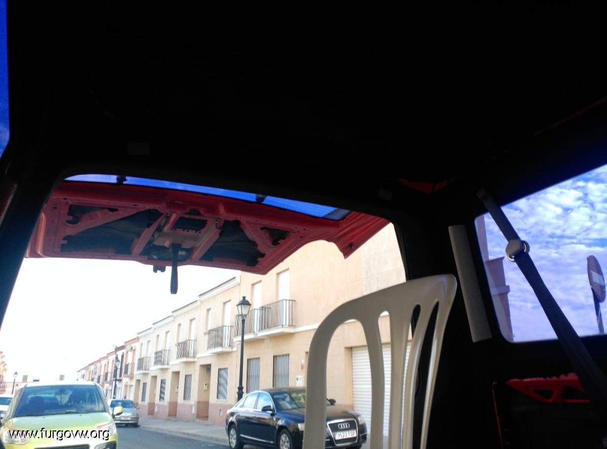

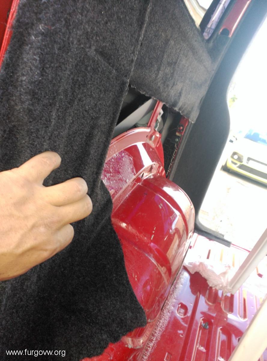

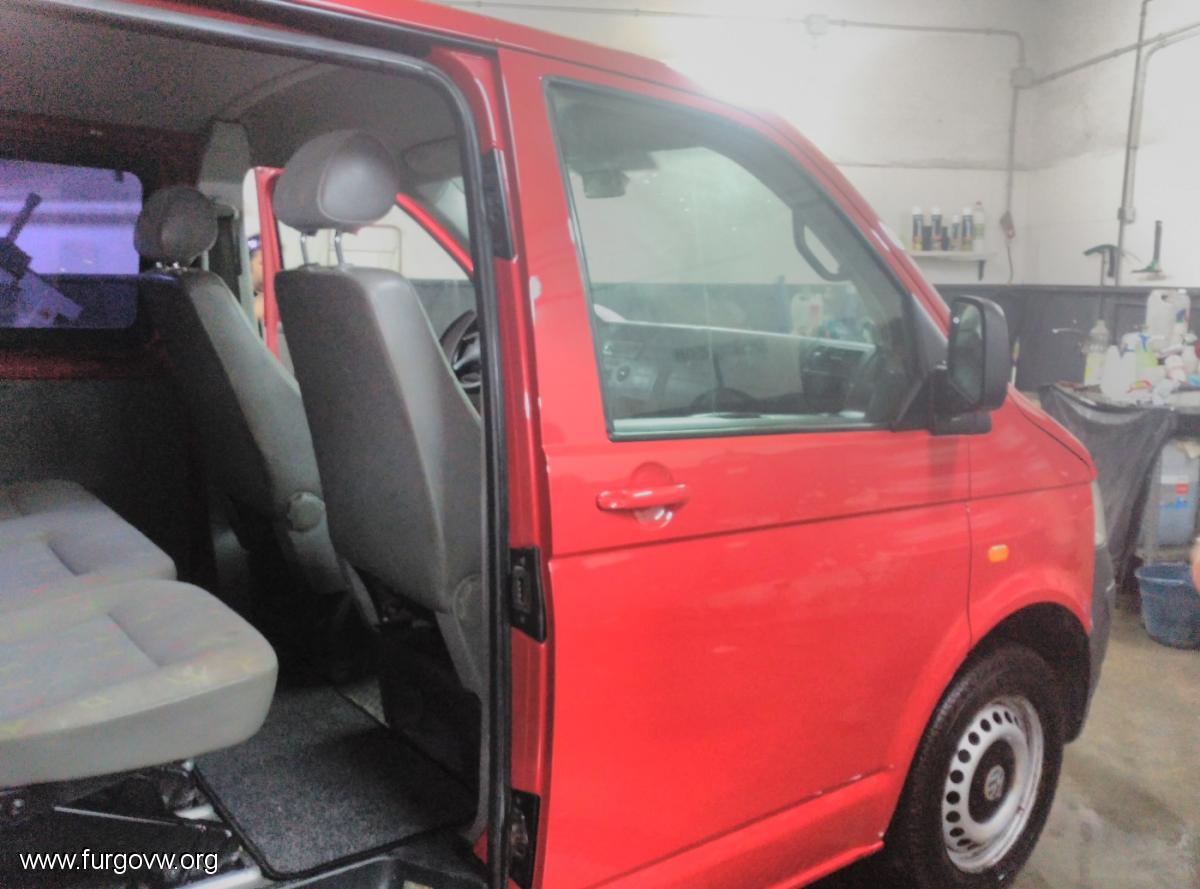

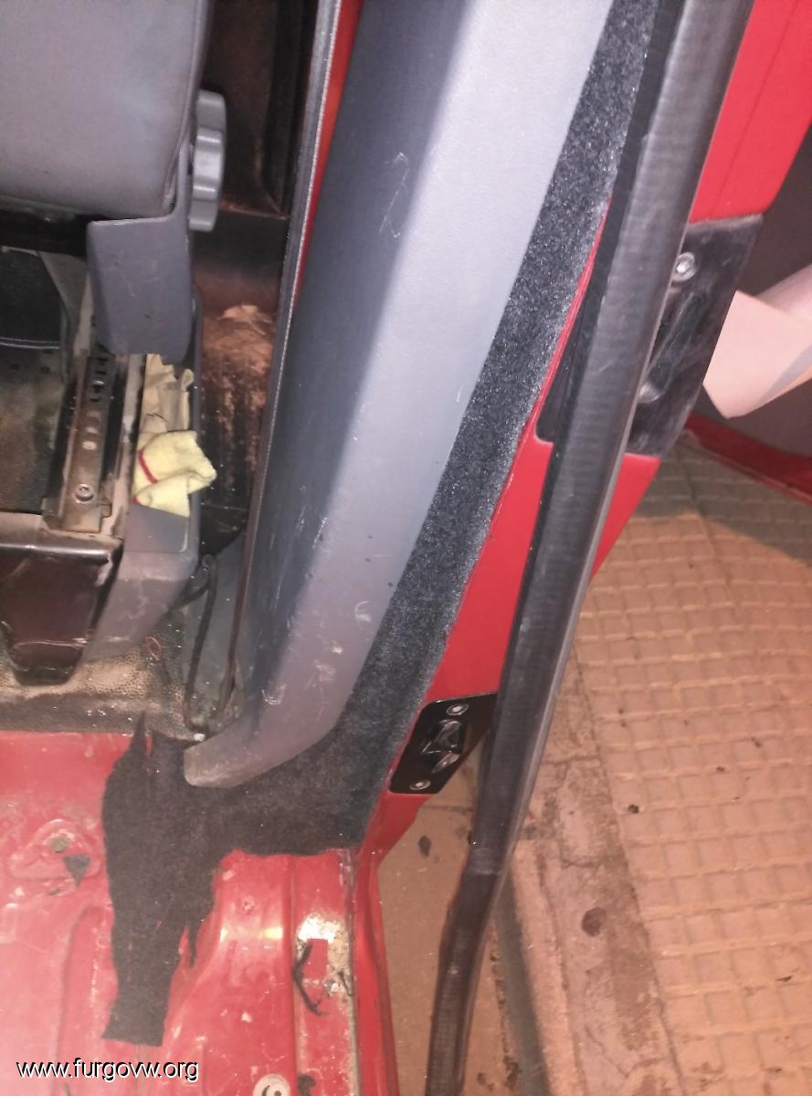

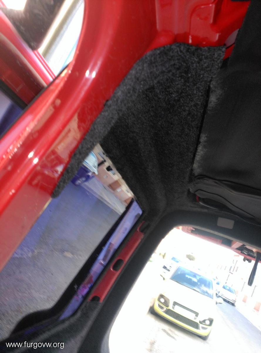

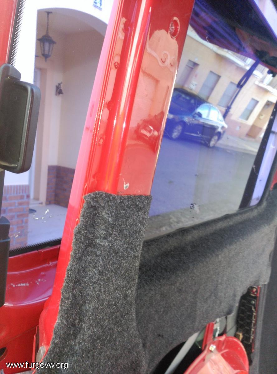

bueno otra tiradilla de fotos jaja en esta ocasión el tapizado interior del habitáculo, para ello he utilizado siete rollos de moqueta acústica de la que se pone en las bandejas de los coches, elijo ese producto por que es una moqueta fina que da mucho juego a la hora de pegarla, utilizando pegamento en spray, color negro antracita.
bueno ya va quedando menos.....
NoTa si a alguein se le ocurre hacer lo mismo asegurarse que la mandan de la misma tirada o tintada, es decir que todos los royos sean exactamente iguales, ya ue las telas suelen variar de un lote a otro auqne sean del mismo color  :-\ :-\ :-\ ;)

Buena tapizada que estas haciendo.
yo lo estoy haciendo en la mia con moqueta del aki, y no veas lo que me esta costando porque es muy gruesa.
Si llego a ver tu post antes, hubiera comprado lo tuyo.  :'( :'(

así es kuziaa yo tenia intención de poner moqueta normal pero pensando en las telas que se utilizan para coches, polipieles y demás, se me vino la idea de ese tipo de moqueta ya que se adaptan muy bien y de manera super fascil a las bandejas al ser casi como una tela, no se que llevaras echo pero te digo que la que utilices yo sale como a 6 euro el pliego de 150 x 70 y pedí 10 y gaste 7, a parte los pegamentos que utilice spray de contactos
