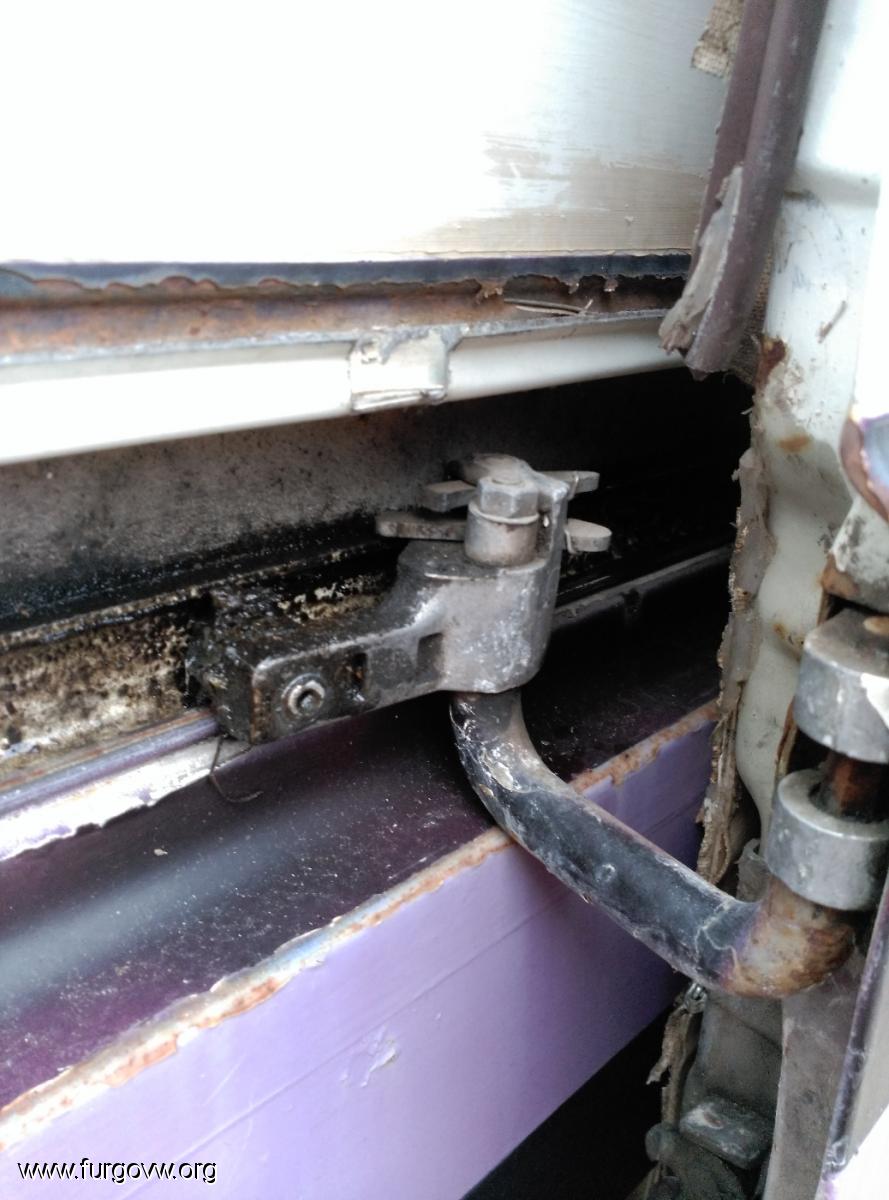

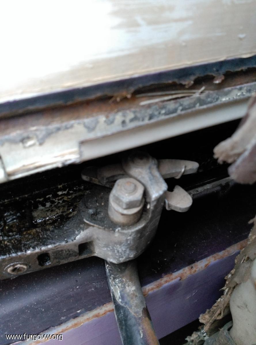

Hola foreros necesito vuestra ayuda,
Tengo la pieza que se desliza y engancha la puerta lateral rota! Se me sale del rail y hay que cerrar y abrir suuuuper despacio y con cuidado porque sino se sale y ya la hemos liado, la llevé a un chapista y me dijo que necesitaba encontrar una  pieza nueva que era imposible arreglarla. La cosa es que quiero ampliar mi busqueda pues tengo una vw LT31 y queria saber si vuestras t1 y t2 llevan la misma pieza en la puerta corredera????
Se os ha roto alguna vez esa pieza??
Soluciones??
Agradezco cualquier observación/aportación!
Un Saludo!
haizkolari
Enero 05, 2016, 01:40:07 am #1 Ultima modificación: Enero 05, 2016, 01:42:17 am por haizkolari
esa pieza completa es una bisagra referencia 281 843 336 A ...supongo que la parte dañada es el portarrodillos la referencia es 281 843 342
las posibles donantes son las Pegaso Ekus, las LT28 y las LT31
pásate por el hilo de las LT y pregúntales a los LTeros  ;D http://www.furgovw.org/index.php?topic=151335.5835
ingravitta
Oh, Mil mil gracias, te refieres a esta haizkolari?? http://www.serial-kombi.com/es-ES/furgonetas-t25/t3-5/1979-7/1992-puerta-lateral-juntas-picaportes-y-piezas-porta-ruedecilla-para-gu-a-en-nail-n-de-puerta-corredera-n37569
Creo que en la foto de la pagina sale como girada al revés pero si que es, y creo que como bien dices es esa la que está rota, porque se sale del rail por la parte de abajo a la derecha, osea la parte por la que entra el tubo de hierro que se une a la puerta lateral... Ya podrían haber puesto una foto de la parte de abajo que es lo que se desliza por el carril y lo que se debe haber jodido...
