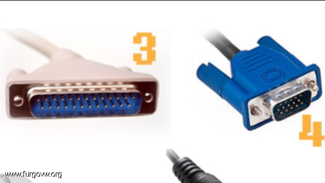

Lo malo que le veo yo a esto, si lo he entendido bien, es que tampoco podrán hacer diagnóstico en la vw. Yo he pensado en hacerme un adaptador, es decir, cortar el conector obd y poner entre medias un conector de varios polos, así podría desconectarlo y llevarlo siempre encima y conectarlo cuando me hiciera falta.

Se puede poner este
Compras del desguace una entrada obd con un trozo de manguera para que te dé para poder soldar los cables y además que tienes multitud de posibilidades a la hora de poner los cables en la posición que te plazca es como los tornillos antirrobo
kolomalo
Correcto, aunque yo había pensado en algo menos estandard  ;) ;D
