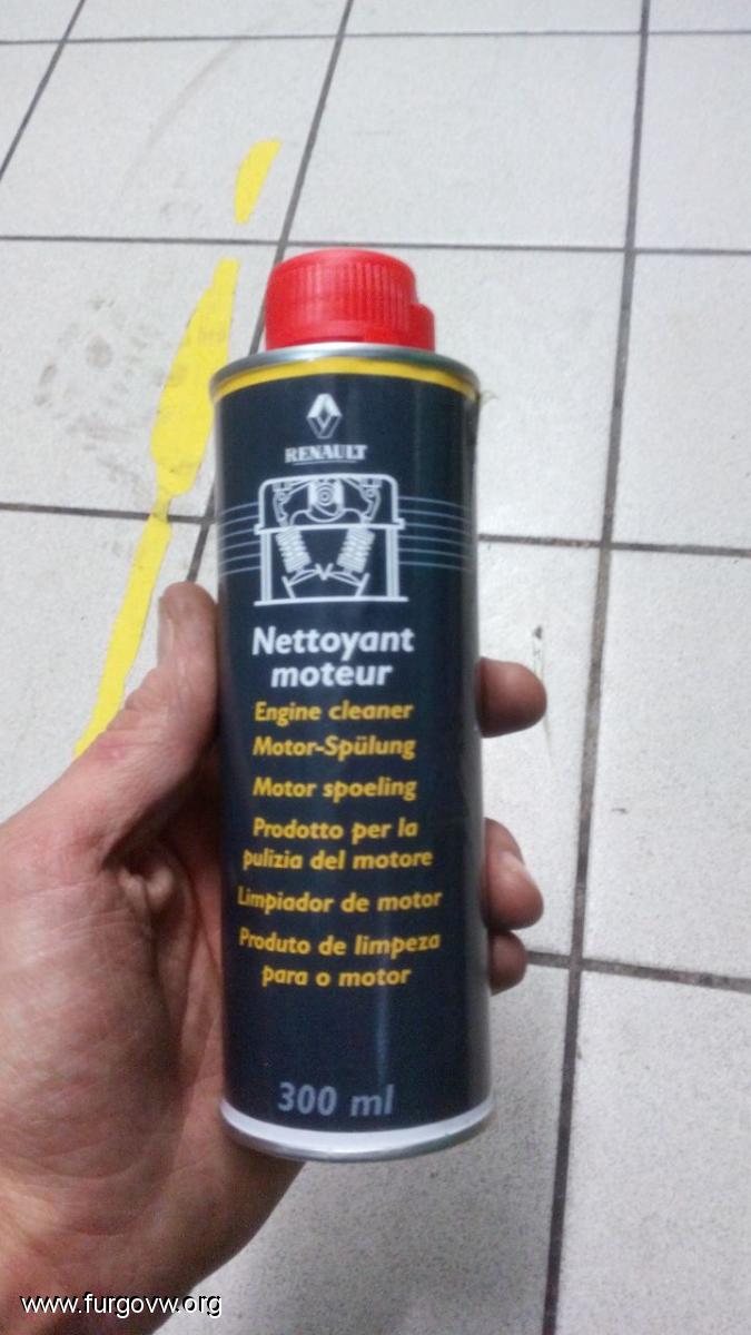

Lo siguiente será cambiar aceite (y filtro) aplicando previamente el producto de limpieza que he comprado en la Renault. Me ha costado 14€ el bote, pero bueno, según me han dicho suele notarse el resultado.

La semana pasada por fin cambié aceite y filtro, aplicando antes el limpiador de motor del que os había hablado. El bote en cuestión es este:
Se supone que limpia segmentos y mejora la compresión. La verdad es que cuando vacié el aceite salió bastante sucio, aunque no sé si por el producto o porque estaba sucio de por sí  .meparto
Estos días me ha arrancado bastante bien por las mañanas, pero tampoco ha hecho excesivo frío. Cuando la pueda probar en condiciones os comento los resultados.

Yo en cada cambio siempre le hecho un limpiador de motor concretamente Motul clean engine y la verdad es que el aceite dura más tiempo limpio. No se si mejorará la compresión pero estoy seguro de que limpiar si limpia el motor. A ver si resuelves el misterio
ttakunttakun
Yo también le puse un limpiador hace unos 25000km,el Xenum.
