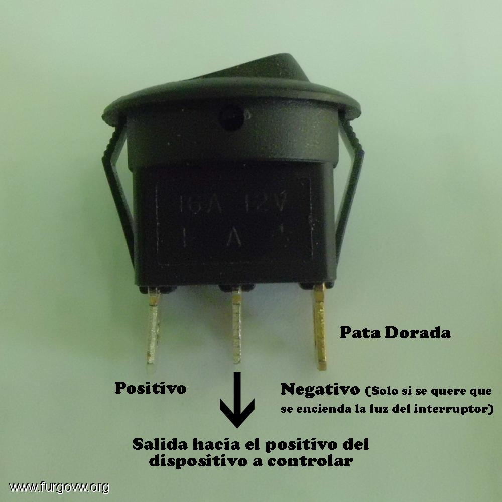

Hablo de este tipo de interruptor:
Dehesico
Yo creo que esa foto que pones para nada es así.
Si no recuerdo mal es un conmutador:
En el centro va el +12Vcc
Y según la posición en que lo pongas te envía tensión a una u otra patilla lateral, una con led y otra sin, es tan sencillo como conectar el consumible a una patilla u otra (yo los llevo así con el led anulado).
En un interruptor no debe haber ninguna conexión a masa.
En mi caso, por ejemplo tengo un interruptor de esos para el voltímetro, hay que conectarlo sin led, pues en este una caida de tensión y la lectura es erronea. Eso también hay que tener en cuenta, en los leds perdemos algo de tensión

Por lo que parece si es un interruptor on/off si no tiene masa a ver como se enciende el led, o que tu te refieres a un interruptor de 3 posiciones
dany.harley
Es un interruptor con doble salida. Lo puedes poner para que funcione con la luz o sin ella.
