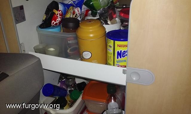

El verano pasado pusimos unas láminas de pástico de los chinos como "topes" en los frontales de  los estantes de la cocina . La idea era que las cosas no se cayeran hacia delante si aparcábamos con la furgo inclinada o después de unas cuantas curvas. Al principio iban bien, pero con el uso fueron cediendo y muchas veces molestaban para cerrar la puerta corredera.

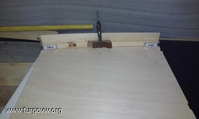

3.- Corté dos tiras de contrachapado de 6cm de alto. (Creo recordar que de 40 y 44 cm de largo)

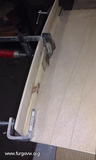

4.- Pegar los listones curvos en la base de madera. Lo reforcé con tres clavitos y dejé que secara bien. Despues, lijar para que queden bien a nivel.
5.- Después, pegué las tiras de 6cm al listón curvo, aguantándolo bien con sargentos.... ya de paso, se me encendió la bombilla y empecé a hacer fotos para subirlas al foro:

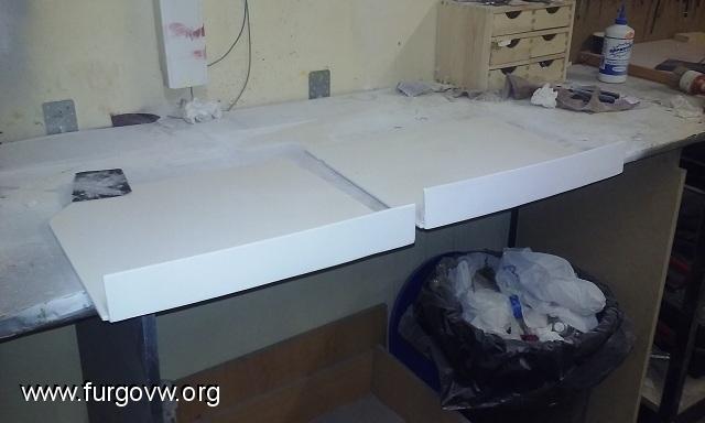

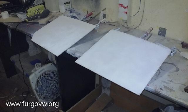

6.- Y realmente ya está hecho. Un rato de lijapintar...

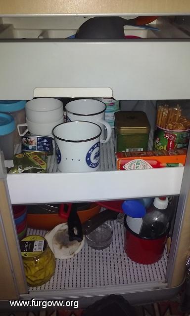

Y bueno, así quedan:
Las dos piezas son 0.5 cm más grandes que los estantes originales (los correspondientes a la lámina que hace de tope) pero encajan al milímetro en el mueble  gracias a que hice las hendiduras más largas y he tenido algo de juego hacia atrás al colocarlas. Las bases las he hecho tan grandes como los estantes originales porque al principio la idea era  sustituirlos directamente. Finalmente me he decidido a poner el estante original y encima los de madera. Así aguantarán más el peso y además no tendré los estantes de aluminio rondando por casa. El medio centímetro de altura que se pierde... ni se nota.
