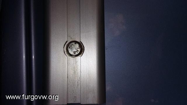

Básicamente descubrimos los embellecedores de los extremos que cubren los tornillos que anclan a la furgo el carry bike, en mi caso se ve esto:
Cortamos unas pequeñas chapitas de aluminio (o de chapa, pero galvanizada, o pintada). El objetivo es cubrir el acceso a ese tornillo que véis arriba (en mi caso, eran de unos 3cm x 5cm aprox).

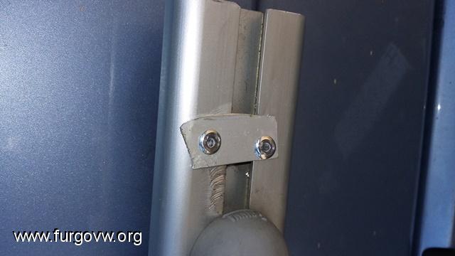

Taladráis las chapitas y la guía donde irá, para acoplarla. Es más difícil explicarlo en texto, que verlo en una imagen; lo que vamos a conseguir es esto:
(bueno, el corte podía haber sido más fino  .meparto ,eso ya depende de la destreza de cada uno).
Al final los embellecedores los ponéis con un poco de sika, o algún otro adhesivo. Para evitar que puedan caerse sobre todo, al ir un poco menos apoyados debido a la plaquita de aluminio... No olvideis limpiar bien las superficies con disolvente o similar, para que pegue bien.
Y ya está, como veis muy sencillo, y creo que práctico para evitar que nos roben el portabicis en 2 minutos.
