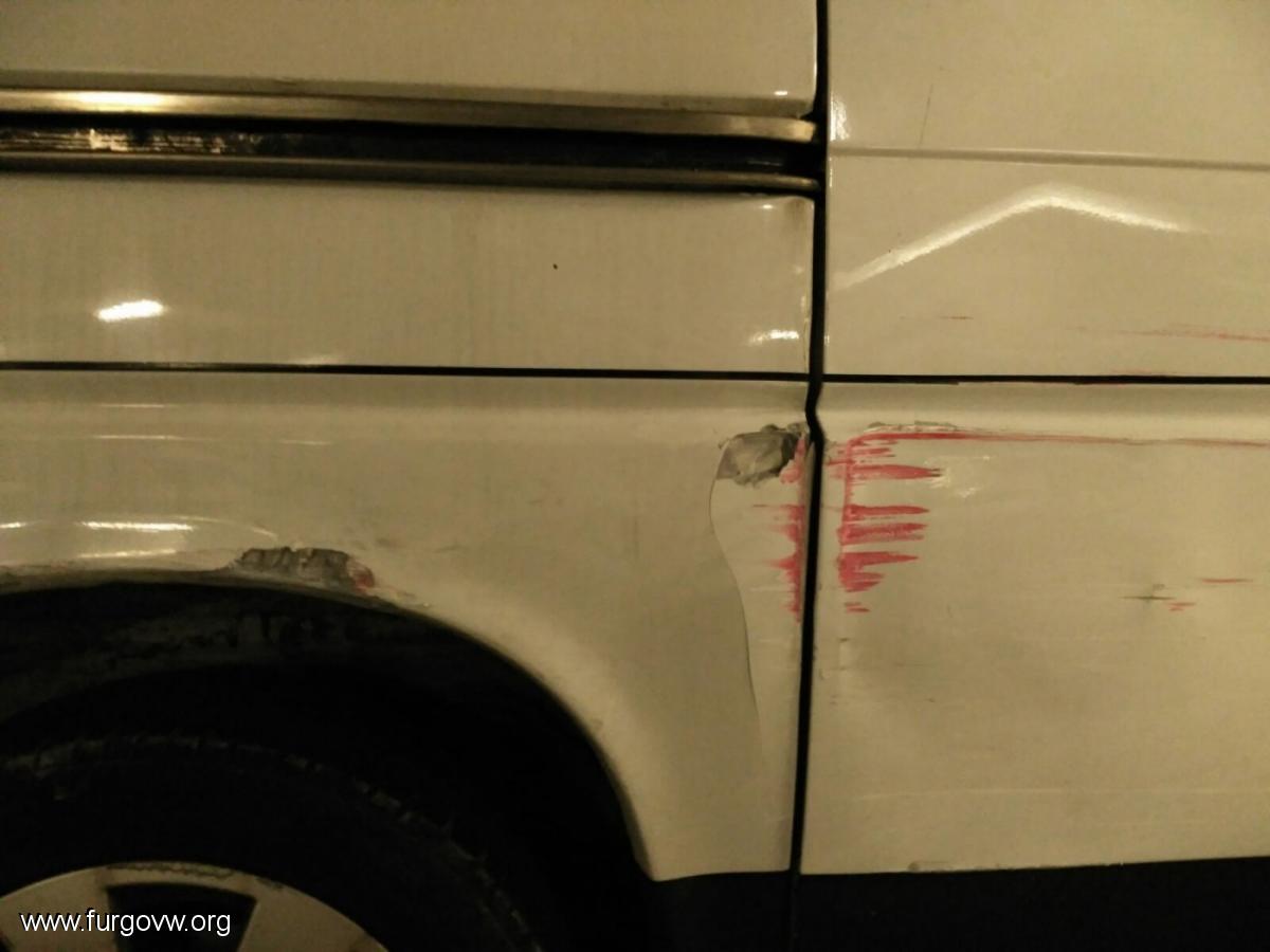

Que creéis que es mejor, para la pintura roja algo de disolvente a ver si hay suerte y se va?
Y para los "agujeritos"? Anteriormente tiene pinta de que era masilla. La chapa no esta tocada, por lo que... debería poner mas masilla para tapar.
Lo lelvo a un taller y me dejo de chorradas? Que precio puede ser?

Buenas Flanker, la pintura roja, la podras quitar con un trapo de microfibras y un poco de pulimento, lo extiendes y vas presionando levemente en circulos y veras que sale!
El disolvente te puede apagar un poco el color de la furgo, es mas abrasivo
El tema de los agijeritos... ni idea, lo siento!

Sacar el bollo hacia fuera. Lijar, masilla, lijar, aparejar, pintar y el matizado q sea difuminado para que no se note un posible cambio de tono en el color de la pintura, que siempre es complicado conseguirlo exactamente igual. No necesitas cabina para algo tan pequeño pero pistola sí... No creo que salga muy caro en un taller.

Al estar en la puerta corredera podras sacar el bollo desde el otro lado. No te costara en exceso.
Luego lijar, no creo haga falta llegar hasta la chapa, masilla poliester, aparejo-imprimacion, pintar y lacar.
