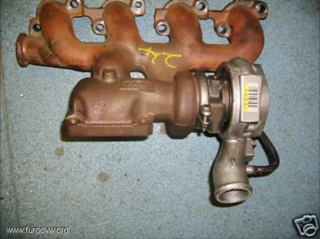

javier.daraio
Mirando al motor de frente el turbo está a la izquierda... Salen los 4 tubos del colector de escape e inmediatamente después está el turbo.
Se ve más o menos así:
La EGR está a la derecha del motor. Hay un tubo grueso que viene del intercooler, pasa por la EGR y entra al colector de admisión.
Que se apague así es raro. Creo que habría que conectarla a un ordenador y ver si tiene algún código de avería. Me recuerda a lo del watchdog.

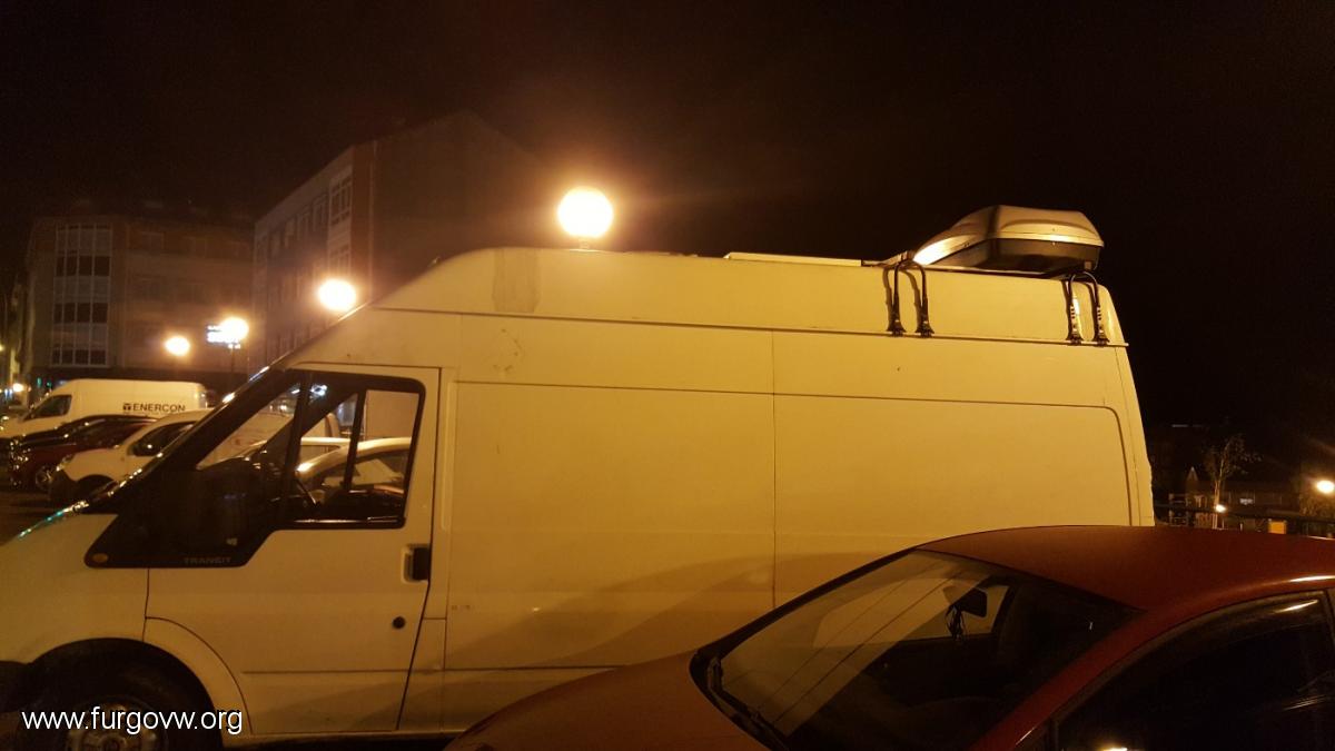

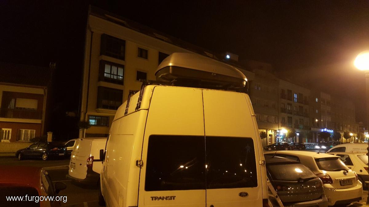

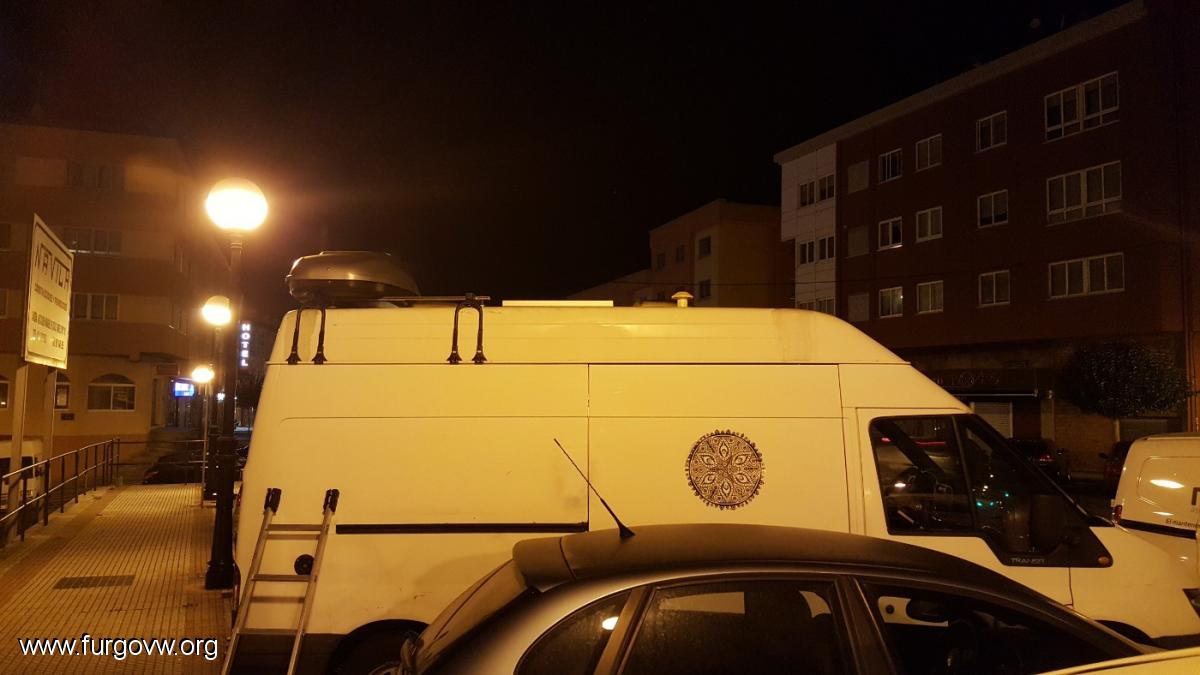

Ya que somos gente de Transit, a ver si me podeis dar vuestra opinion sobre ppner un cofre portaequipajes a lo ancho de mi querida Transit.
Es en el único sitio que me entra y aun así sobresale hacia atras pero, no se excede de las medidas de la furgo.
Canta mucho?
Voy a probar que tal va este fin de semana, el viernes me marcho a Italia y queria probar antes si es un cantazo, consumos y demas.
Opinad sin tapujos por favor.
javier.daraio
Cita de: millannunezfreire en Septiembre 13, 2018, 00:26:38 am
Canta mucho?
Si es para un viaje puntual y vas despacio y al loro con la altura yo creo que no pasa nada. No creo que cambie mucho el consumo, la (in)estabilidad, etc
La sobreelevada tiene el coeficiente aerodinámico aprox de una un caja de zapatos. La clave es ir despacio.
Como solución permanente no sé si lo veo.
