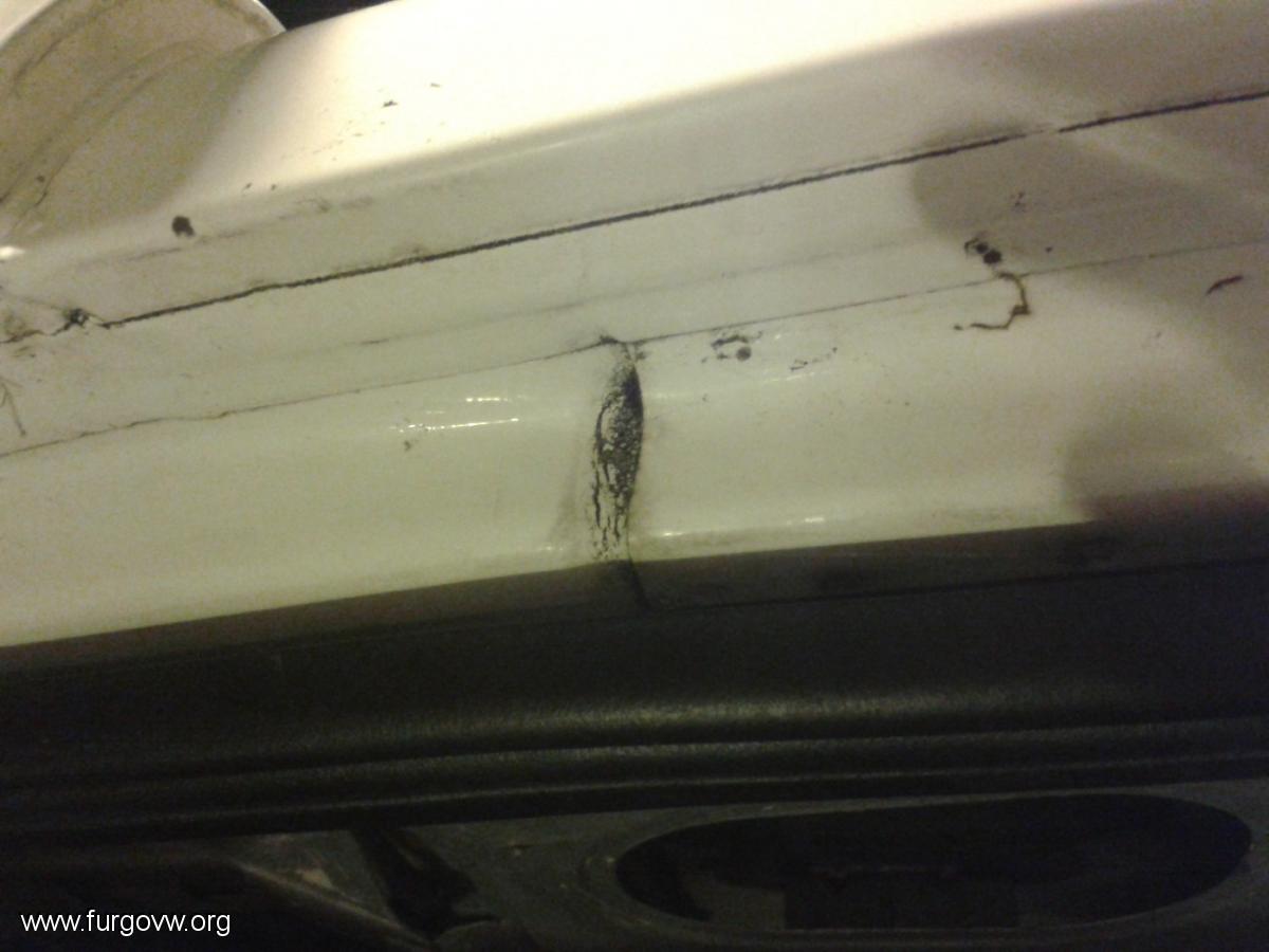

millannunezfreire
Me uno al grupo con mi segunda transit!!
Aunque tengo problema de aguas....entra mucha por la parte trasera...y aun no se por donde.y tengo que arreglar lo del agua antes de empezar a camperizar.

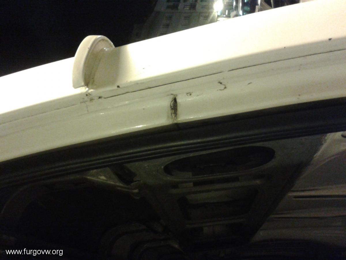

millannunezfreire
Yo en la puerta lateral no tengo problema.
Ayer estuve mirando por donde entraba por atras y me fijé,con las puertas traseras abiertas,que a 140 cm del suelo de la furgo hace como una unión de chapas que hace una hendidura....pues en esa endidura el agua se mete para donde la goma encaja en la chapa y baja por detro de la goma y me la suelta en la furgo...eso por los dos lados de la furgo.
Cuando deje de llover voy a rellanar la hendidura con masilla de carrocero.

millannunezfreire
No se por que salen giradas,peto creo que el problema de mi entrada de agua viene de aquí
En esa endidura(que por cierto está llena de mierda) el agua se cuela al interior de la goma y corre por entre la goma y la chapa y la suelta en el interior.
Es lo que creo que pasa y voy a intentar solucionarlo...aunque no se si ese será el problema, por que si no todas las transit mk6 altas pecarian de eso.
