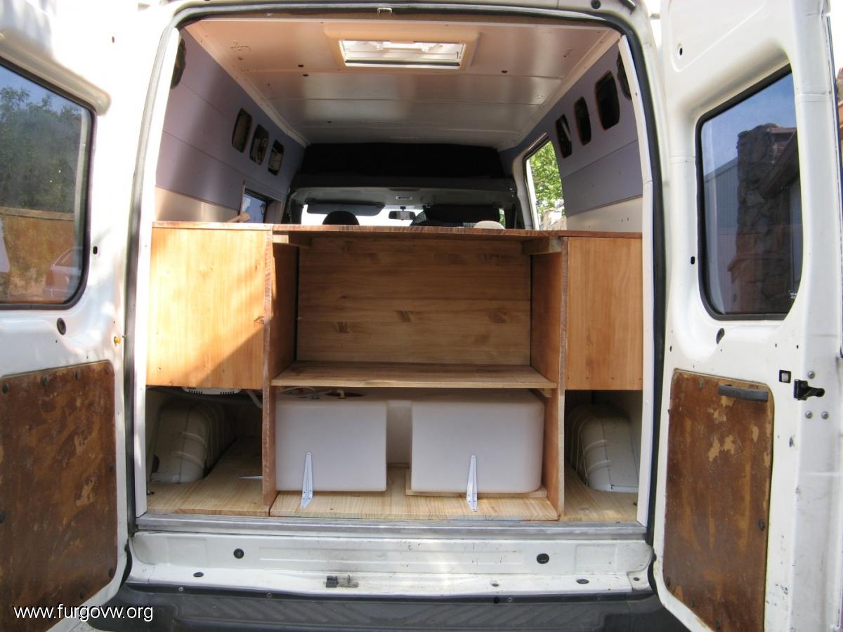

Hola buenas, tengo una Ford Transit elevada del 2012 i quisiera saber donde habeis puesto los depósitos de agua, me gustaría ponerlos debajo, pero no encuentro ninguno. Podeis ayudar-me?

Gracias Mikika, de cuantos litros es?
flaw

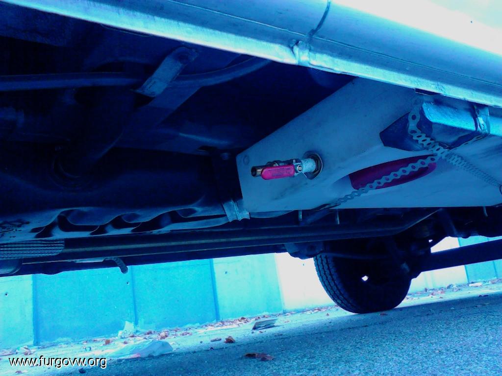

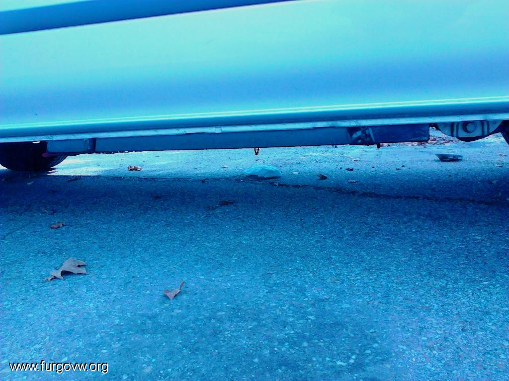

Yo puse uno de 48 litros comprado en luluka, es el mas estrecho que encontré, de 12 de alto, creo. LAs traccion delantera tienen menos hueco en los bajos, gracias a eso tenemos mas altura dentro tambien ;D Lo puse con cinta de metal y unas varrillas dobladas y metidas por la viga del chasis, hay hueco para hacerlo. Tambien hice  un par de agujeros para meter tuerca remache, pegado a la pared interior de fuera.
Mira como queda
En el otro lado puedes poner otro igual para limpias, es lo que tengo pensado.
MIKIKA
Es de 110, fue una ganga y aunque es grande y ocupa mucho no me pude negar le tuve que hacer un agujero al mueble porque no me entraba

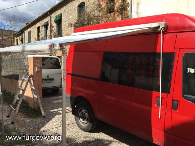

Hoy he puesto el toldo por fin! No sé si mejor o peor pero haber que os parece
[/quote
Esta preciosisad es la l2 sobeelevada? Tracción delantera  o trasera? y lo mas importante que altura interior tiene?

Si, es la batalla media y sobre elevada tracción delantera, tiene una altura interior de 1,98 y la verdad que esto de no ir agachado tiene lo suyo ahora solo falta que quiten limitación de altura depende que sitio y listo.
Ahora estoy apunto de comprar el kaiflex para aislar el interior. Voy poco a poco ahorrando lo maximo y gastando lo justo xd
