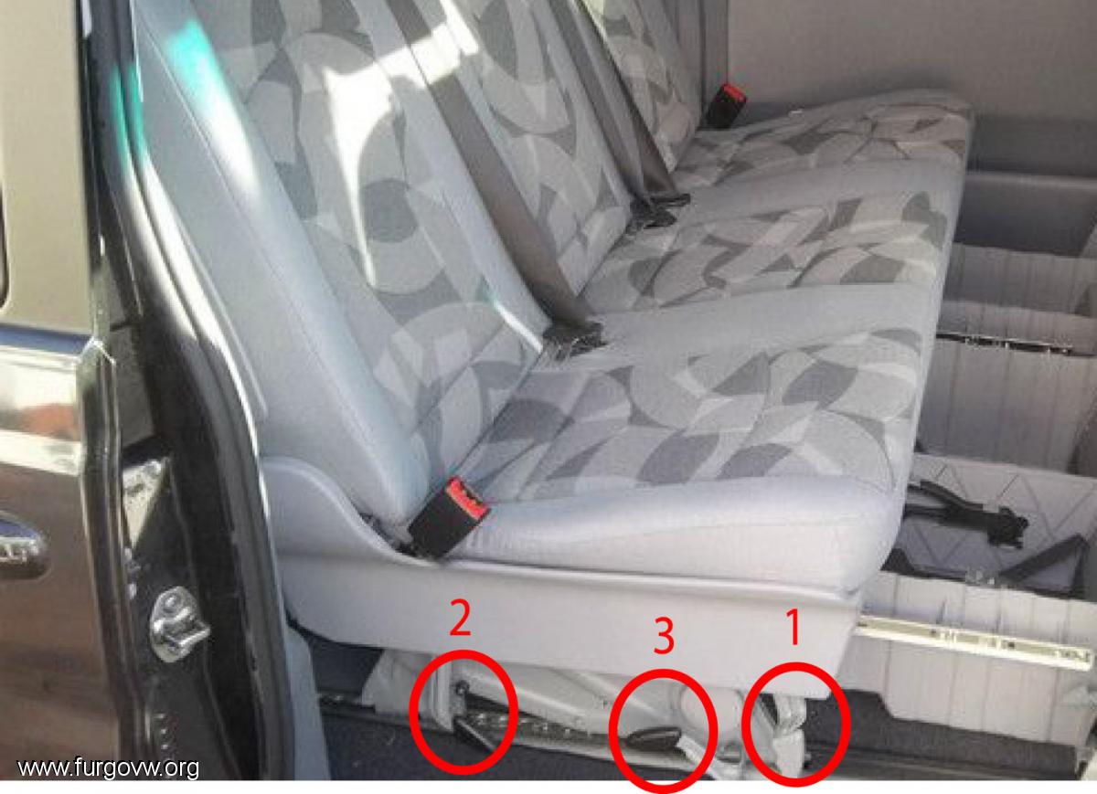

Al lío, el asiento cama de la Viano Fun tiene en el lateral tres palancas. No tengo fotos hechas, pero en una que he encontrado por internet de un anuncio se ve claramente:
La delantera (Número 1 en la imagen) para desplazar el asiento por las guías, la trasera (número 2) para abatir el respaldo, y la marcada con el número 3, entre las otras dos, que no sé para qué es ni en qué posción debe llevarse. Compré la furgo hace poco, y el vendedor me dio un manual que es de Vito, en el que no hay nada relativo al asiento. Me da "noséqué" pensar que igual es una palanca de bloqueo del asiento y que voy con el asiento mal fijado a los carriles.
Gracias de nuevo.

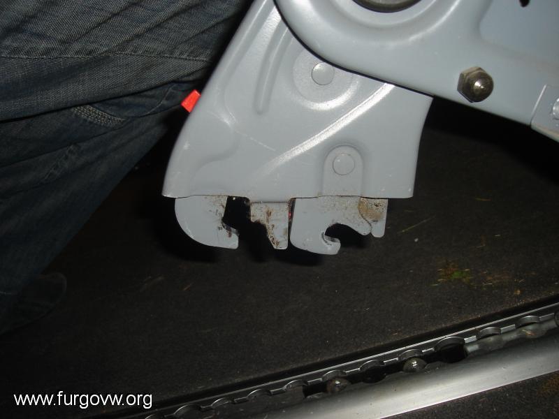

Hola, no se si e entendido bien tu pregunta pero la palanca por la que preguntas es para soltar el asiento y sacarlo de la furgo para despejar toda la parte trasera. La posición correcta de la palanca es la que se ve en la foto que tu as subido. Para saber si llevas bien agarrado el asiento solo tienes que mirar que los enganches están agarrados al patín que va en el raíl. Te pongo una foto de los enganches sueltos para que veas. Espero haberte ayudado

si el asiento esta apoyado en las cuatro patas sobre las correderas, la palanca se pone sola en su posición
Por cierto en el manual de la Vito (donde los asientos) te lo pone, la palanca y la función es la misma
