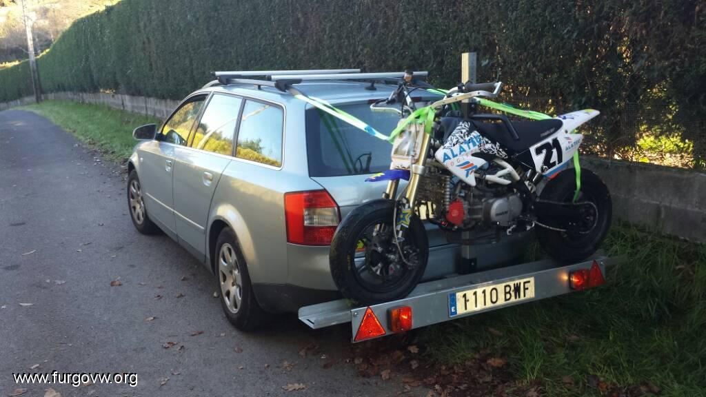

Yo tengo uno homologado para España y segun sus papeles aguanta hasta 350kg va en la bola por lo que estoy limitado por el peso vertical que soporta y que en mi caso son 115kg si mal no recuerdo, pero para llevar un scooter pequeño o la pitbike me va de lujo...

Claro, con lo cual limita el peso máximo que soporte la bola. Los otros que busco van a chasis directamente.
