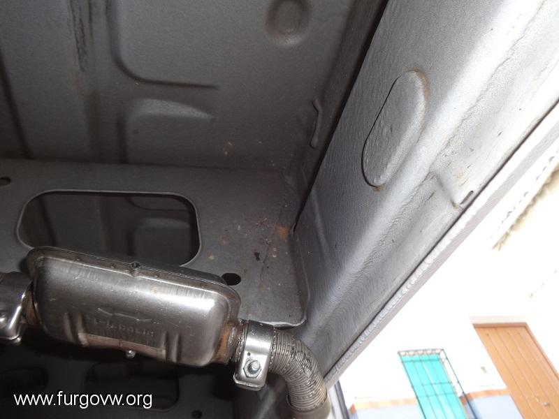

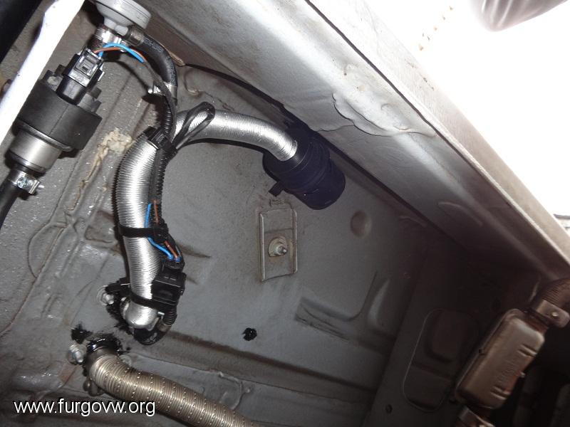

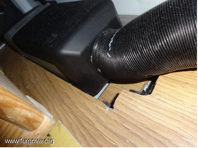

asi ha quedado instalada.
en la primera foto se ve como se ha rebajado y cajeado el suelo par que la calefaccion asiente sobre la chapa de la furgo.
en la segunda se aprecia que la conexion de escape de gases queda fuera del habitaculo y tambien me pusieron tubo coarrugado en el tubo de gasoil.
y en la ultima se ve que el escape queda fuera del chasis de la furgo, se ve un poco pero asi se evita que se pueda  formar una balsa de gases bajo la furgo.

Que furgo es ? No había otro sitio debajo de un asiento para ponerla mejor ?
Se oye mucho el clak clak clak dentro ?
master 3 para 3
es una renault master l2 h2 , debajo del asiento doble llevo la bateria con el inversor y el booster. no se oye nada de la bomba dentro, el ventilador si hace algo mas de ruido del que me imaginaba sobre todo al principio luego , baja, con el cajon se atenuara bastante supongo

Lo del golpeteo de las bombas es muy curioso, cuando yo monte la mía probé la bomba y resulta que en realidad no hace ruido, lo que hace es producir una vibración de baja frecuencia, si pones la bomba en contacto con la carrocería o el chasis es cuando se convierte en sonido bastante audible, la carrocería hace de caja de resonancia. La solución es montar la bomba con un silentblock. Ademas el tubo de combustible al ser rígido también transmite las vibraciones (si los empalmes están bien hechos como indica el manual de montaje, si se hacen mal no vibra porque los empalmes de goma absorben la vibración), así que hay que proteger el tubo con una funda de goma en cualquier sitio donde haga contacto con el chasis, así como poner gomas en las bridas de sujeción.

Tu bomba esta muy bien instalada, han tenido la precaución de entubar el tramo de conducto de gasoil desde la bomba a la caldera ya que al fijarla con bridas al tubo de admisión podría haber transmitido la vibración, se ve que lo ha montado gente que sabe, a mi me toco el sistema de prueba-error jeje
