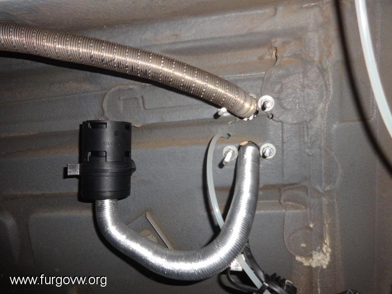

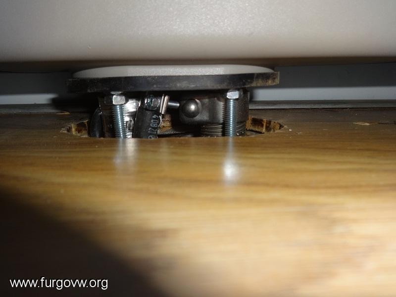

abro este tema a modo de aviso importante. mucho cuidado con la instalacion de las calefacciones estacionarias. A mi me acaban de soplar 1020€ (instalada por un servicio tecnico de la marca, concretamente en furgoplon) y el montaje no es valido segun departamento tecnico de webasto. La conexion del calefactor con el tubo de salida de gases tiene que quedar fuera del vehiculo (muy importante) y la junta de goma apoyar contra la chapa del vehiculo para evitar la entrada de cualquier gas del escape tampoco debe de tocar la carcasa de la calefaccion con nada ( en mi caso apoya completamente en la tarima) aparte de todo esto me han dejado una fuga en el deposito de gasoil. tras el montaje yo les dije que asi no me parecia que fuese correcto pero me aseguraron que lo hacian asi siempre que tenian un suelo elevado, que lo habian hecho muchas veces (esto es lo que me preocupa que le pueda pasar algo a alguien) . Pague y me fui, despues vi la fuga de gasoli y tuercas flojas,las aprete y la calefaccion dio fallo en el ventilador, al apretar y estar apoyado en la carcasa el ventilador pegaba. con la mosca detras de la oreja envie las fotos a webasto y me han dicho que esta mal montada. antes de hablar webasto conmigo, desde furgoplon (webasto les llamo) me ofrecio una solucion chapucera que seguia siendo insegura.
master 3 para 3
Diciembre 14, 2015, 23:36:35 pm #1 Ultima modificación: Diciembre 14, 2015, 23:45:36 pm por master 3 para 3

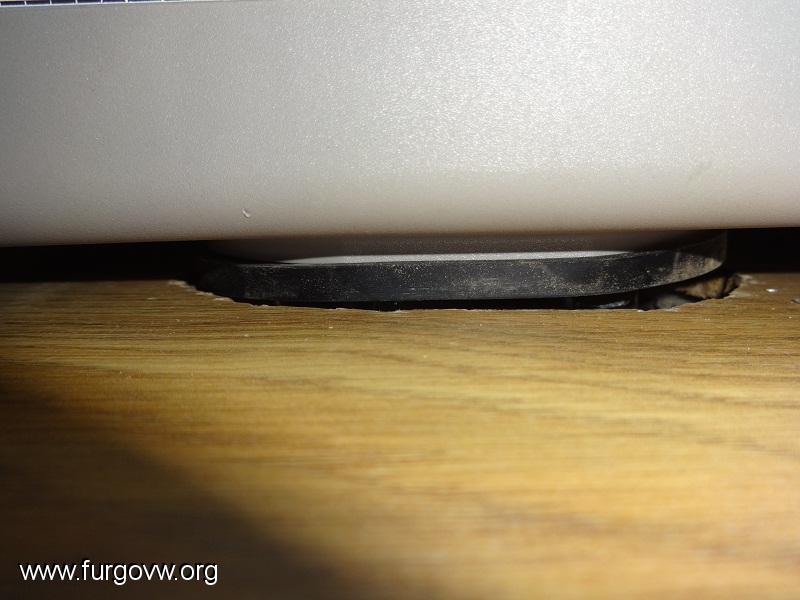

la junta de goma no apoya contra nada y la carcasa apoya sobre la tarima.
y la union de la estufa con el tubo de salida de gases queda dentro del vehiculo, el tubo de salida de gases ( los gases rondan los 300 grados centigrados) queda rodeado de poliestireno extuido (se uso para nivelar el suelo) que con temperaturas elevadas emana gases toxicos y autoinflamables
