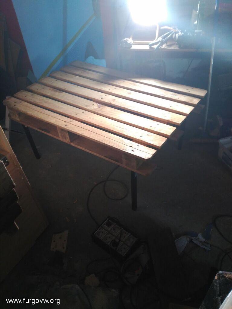

hola acabo de comprar mi primera furgo es una vanette 2.3 diesel. he comprado este modelo porque era de un amigo y esta muy bien de motor con 130.000kms y buen precio.
mi idea es camperizarla pero que todo se pueda desmontar y conservar tambien las plazas traseras que se pueden plegar los sillones una vez esta puesto el soporte de cama. que son 2 palets puesto a lo ancho con unas patas que compre en leroy merlin. los sillones se pueden desplegar y usar todas las plazas y los palets se quedan enfrentados uno contra otro en lo que seria zona maletero. voy a poner unas pocas fotos que le hice del montaje.

por cierto, no ocupa mucho sitio el somier de palet?
Morenonacho
si ocupa la verdad pero es que entraba con la medida justa. y ha sido una cama hecha rapido.. para poder usarla lo antes posible. y sacar los palets rapido y poder dejarla vacia para usarla tambien a diario. y cn las plazas traseras
